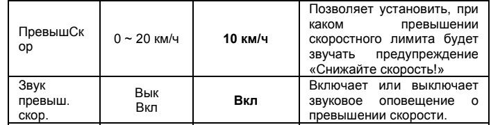

Теперь вопрос - копаться уже не стал сегодня больше, а в мануале вроде как фраза "Сбавьте скорость" не отключается? Если так, то они там с ума посходили что ли? Только эта одна не отключаемая глупость, может подпортить репутацию...

Я не пойму что за проблемы у всех с громкостью? Авто-приглушение проверьте или отключите его совсем. Там крутилку накрутите по max ;)
Radar828
11.08.2015
2 527
Haval F7x 2.0л 4WD
Так я вроде всё проверил..., хотя если честно, всё на лету... Нужно будет конечно как следует покопаться....
