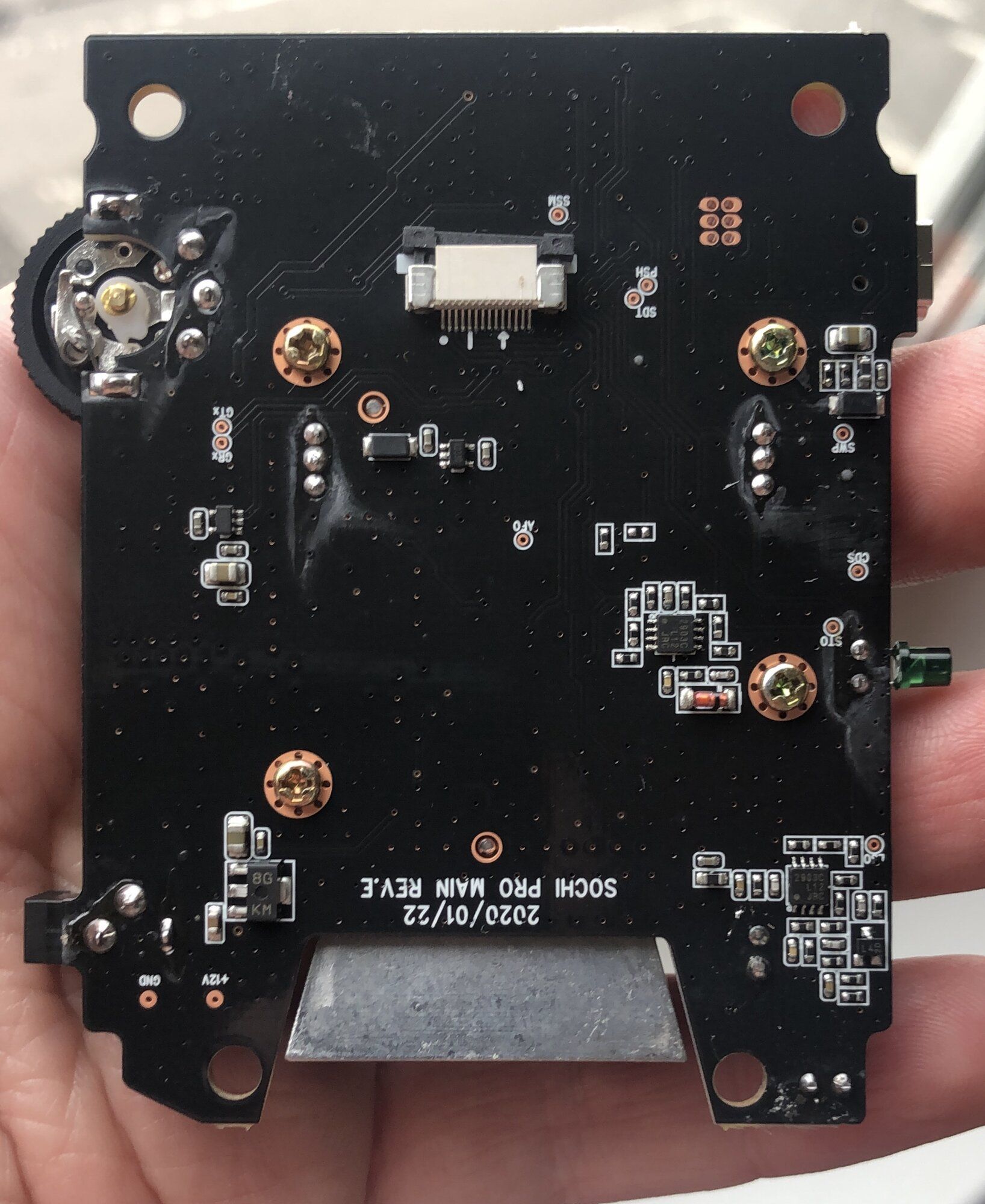

Купил запечатаного кота в мешке на Онлайн трейд, наказал себя на 10суток, возврат средств после диагностики,https://youtu.be/M5XhSvf-0BI Сегодня стал счастливым обладателем этого чуда,,, "СОЧИ ПРО",,, не на долго.
Ну бывает, шлейф дисплея вывалился из разъема при транспортировке
P.S. на найденном фото к сожалению не видно, как именно крепиться шлейф дисплея с обратной стороны платы
    400,6 КБ · Просмотры: 203
Это к слову об отсутствии контроля качества на китайских фабриках. И заказчик тут ни при чём, просто брак. В русляндии таких ситуаций гораздо больше на местных производствах.
Неотмытые следы флюса, с головой выдают "корейское" происхождение прибора
