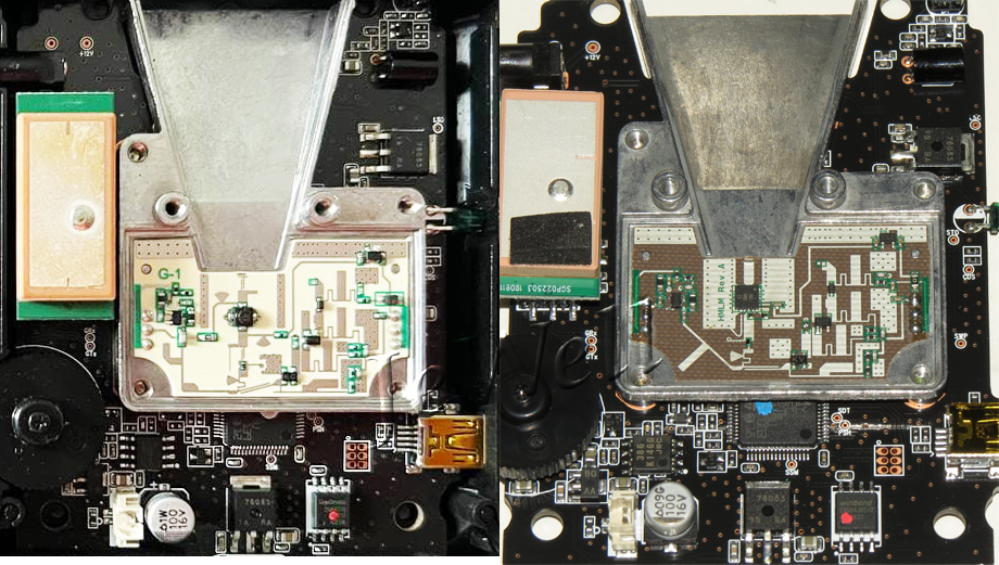

@georgef, по моему личному предвзятому субъективному мнению, монако про, даже с учётом того, что в нынешних сочах нет микросхемы LNA (а усилитель там реализован на всего одном транзисторе, точно так же, как и в монаке про), хуже сочи. Как минимум по информативности. Конечно, всё решается программной частью, но наблюдая за скоростью решений у коллектива SSF1, ждать нормальный рабочий вариант прошивки на монаку-про, я думаю, следует не раньше 2025 года.
Если он имеет в виду замену микросхемы на транзистор, то производитель это и не скрывает.
Да, не скрывает. Он скрывает только информацию о разнице коэффициента усиления транзистора и микросхемы.
И мне на эти обзоры фиолетово, я своими глазами/ушами наблюдаю, что аппараты на одном транзисторе менее чувствительны, чем аппараты на микросхеме.
Размеры "рупора" одинаковые, на фото отличие из-за разного угла съёмки.

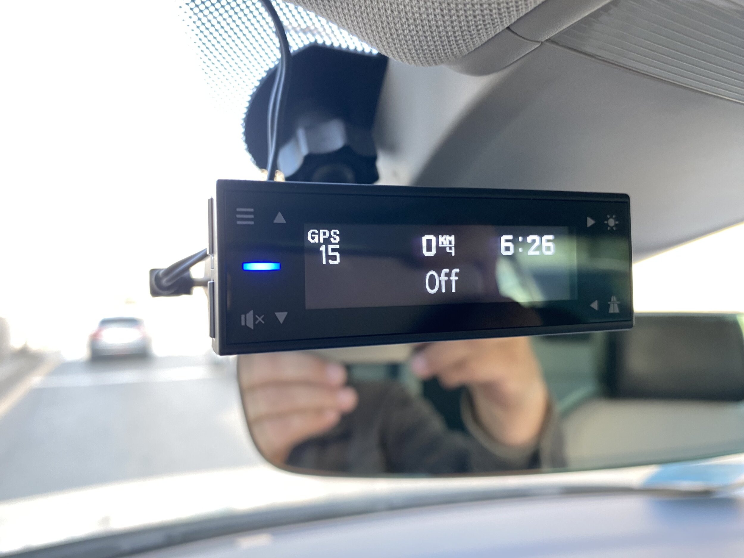

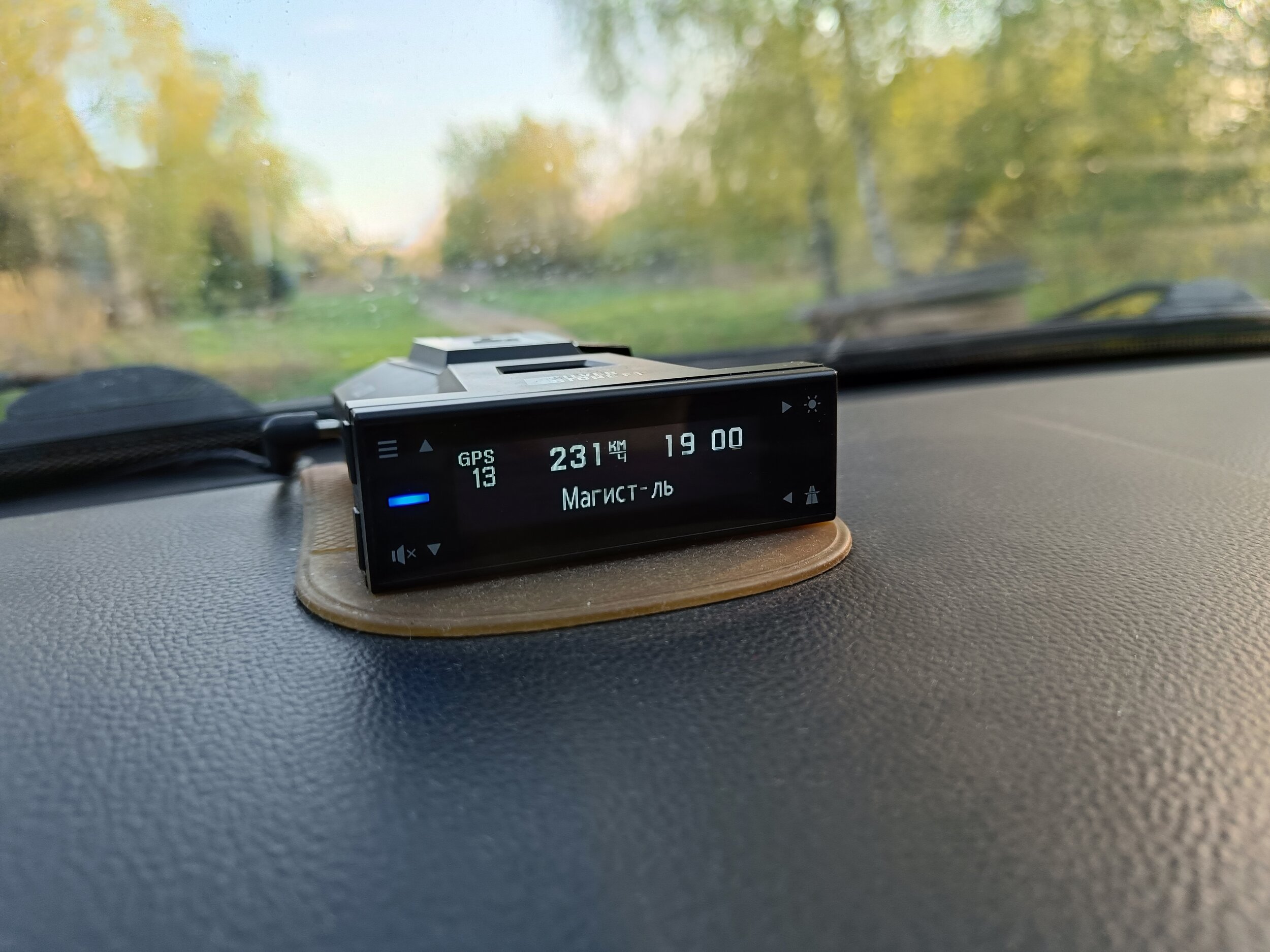

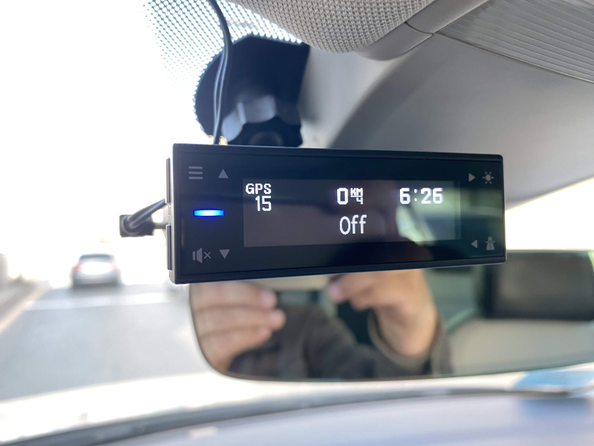

Друзья, как то я тут спрашивал про элемент питания в радаре на gps плате, там было напряжение 2.6в, поменял на новый 3в. Работает так же, спутники ищет минут по 20, периодически теряет, может показать скорость за 200км/ч. Не понимаю что с ним делать
ничего, просто сейчас сложности с GPS везде...
knopik777
06.11.2015
20
Тульская обл
Hover H3
Но рядом с ним яндекс навигатор, и там нет проблем, всё четко. И я приложил фотку на которой видно что он видит 13 спутников, и так жеско тупит. Странно
Если я правильно понимаю, из опыта форума пока помогает только замена, вот чуть раньше был отчёт:
Вопрос с моей тушкой решился кардинально, до сервиса так и не доехала, CDEK её потерял где-то. Пришлось покупать новую , а то как без рук. Зато теперь нахождение спутников утром после ночной стоянки за 15-20 сек , а спутников кажет сразу 14 в городе. Со старой только 13 максимум было на трассе. А дальше до 15-16 возрастает. И при остановке сразу 0км/ч показывает , а на моей прыгало до + 4-7км/ч

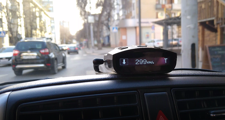

у меня телефон нормально определяет координаты, а Сочи Про и Монако С 90% времени теряют GPS, машины разные, маршруты одинаковые. Видимо именно в РД какие-то "странные" приемники сигналов ставят.
Вот Монако 299 км/ч "стоит"

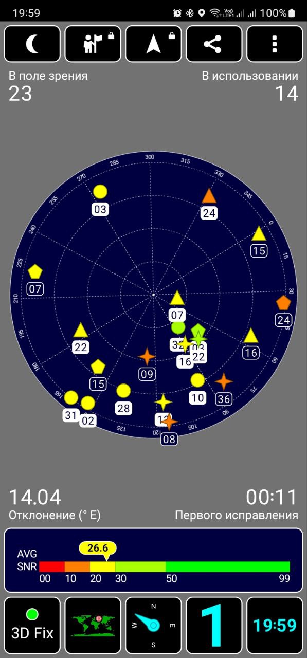

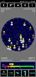

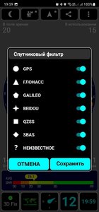

Как можно сравнивать РД у которого только GPS и ЯН на мобиле у которого A-GPS, GPS, ГЛОНАСС, GALILEO, BEIDOU, QZSS, SBAS и т.д,? Я сейчас находясь дома , в панельном 9-ти этажном доме , не у окна нашел на мобиле кучу спутников, а РД которые тестирую дома , только у окна находят GPS и то не скоро ловят...
IMAGE 2023-05-08 20:01:04.jpg IMAGE 2023-05-08 20:00:53.jpg
8 169
Офф.
Я так думаю, что все современные модули умеют работать минимум с ГПС, ГНСС и Байдо. РД другого бренда без проблем соединяется со спутниками не у окна в 10-этажной панельке. Я чес говоря сам охренел.
