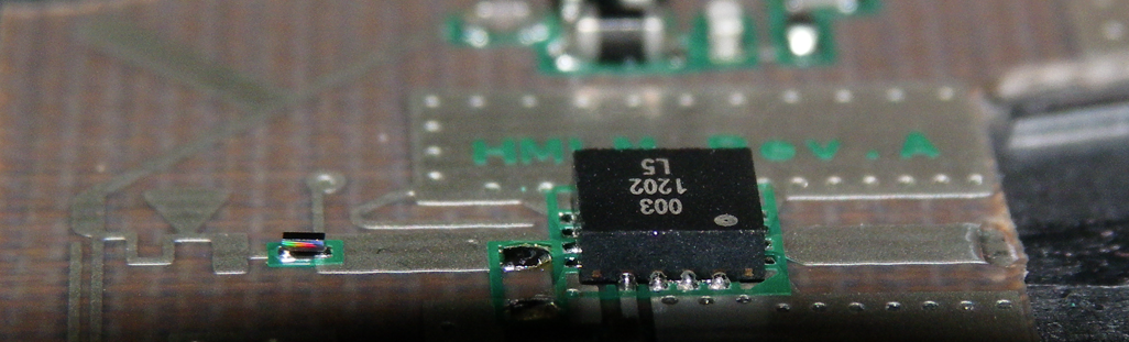

читал про такое здесь, так как хуже уже не будет, открыл и сфоткал, там есть эта "финтифлюшка", проверять как она держится, естественно не стал :)
На фото усилитель (микросхема), диод Ганна совсем крохотный, чёрный маленький квадратик во входном тракте антенны, на фото он слева от микросхемы.
@JeWell я же правильно понимаю, что это тот самый отвалившийся безкорпусной диод Ганна?
Судя по фото - диод на месте. А вот насколько хорошо он припаян - по фото не определить. Недавно купил ssf1 x-driver тоже с неработающим РД-модулем. На поверку оказалось, что диод там просто припаян криво был и держался на честном слове за одну сторону. Пропаял и РД стал работать.
Он не чёрный, он стеклянно-металлического цвета/блеска.
Но... если в К вообще никакой реакции - я бы не был так уверен, что причина однозначно в этом диоде. Потому что даже если его снять (в любом РД - с LNA и без), то реакция на К-диапазон будет, если есть какой-то мощный источник сигнала. Вплотную к ДМЗ поднести, например.
да, всё верно, но только при увеличении, а так бегло он смотрится именно "квадратик")
По тому что пишет автор, то так и надо объяснять (обывательски), уж точно сам пропаивать диод он не будет, тем более такой мелкий.

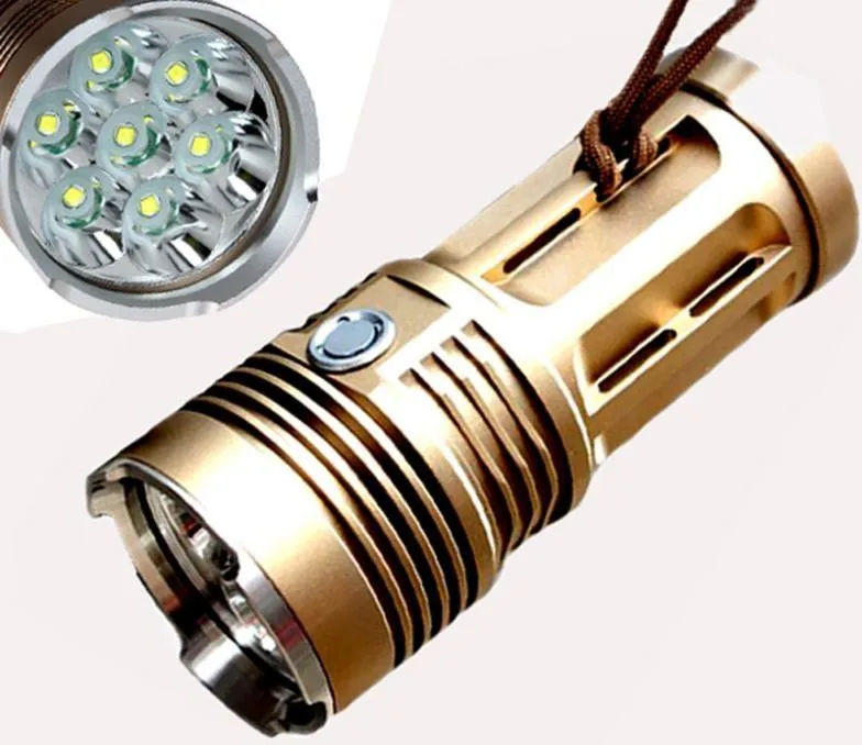

Не грустите. Похоже, я нашёл вариант, как узнать что внутри, без разборки. Если что, фонарик использовал вот такой. Яркость - выше чем у автомобильных фар. Руку греет при направлении на неё потока света сразу же.
