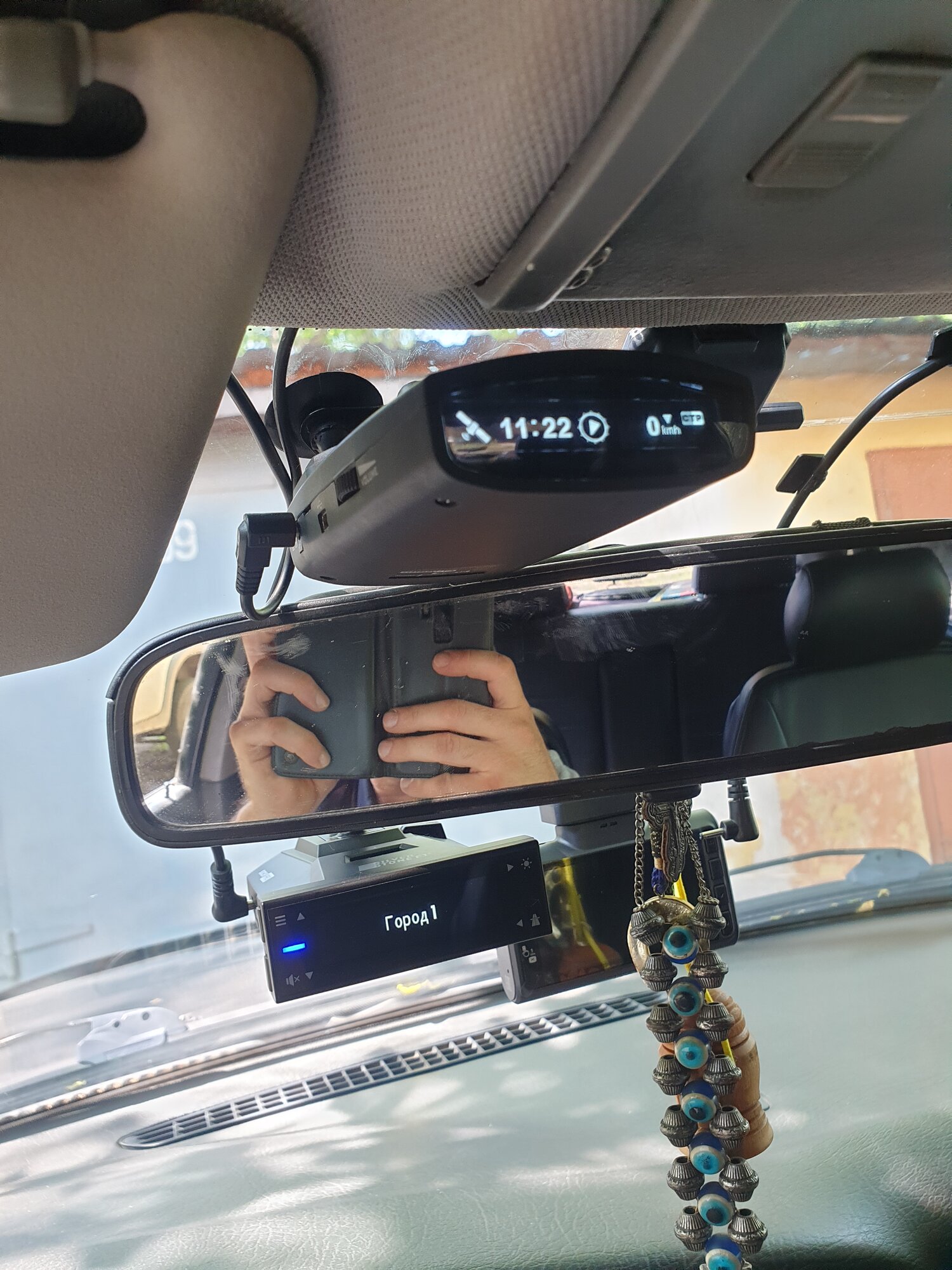

Доброго всем времени суток, наконец и я стал обладателем сего чуда, как говорится наверное скучно было. Итак начитавшись данной темы-практически все 366 страниц, начал искать прибор до 21 года, чтобы был с чипом, но при этом не ранее 06.20-типо много жалоб было на отвал gps, в итоге нашел по объявлению в другом городе 09.20, состояние типо идеальное, в использовании был якобы 3 месяца и бла-бла-бла, вообщем пришел к-т, осмотрел-внешнее состояние без царапин и т.д.
Первое включение-gps ловил очень долго, в итоге плюнул поехал и о чудо-появилась связь со спутниками, при чем сразу-22, потом показывал 17-2.., но моя радость длилась не долго, потому как через несколько минут спутники "улетели" в "другую галактику", прошу прощения за сорказм и так больше не прилетели.
Второй день эксплуатации, так же спутники в начале не нашел, времени больше стоять ждать не было-поехал и о чудо спутники "прилетели", думаю ну сейчас снова улетят, так нет-gps работал в течении примерно 3-х часов, в итоге вновь спутники "улетели" и больше так и не прилетели.
Сегодня был третий день эксплуатации-всё повторилось-долго не находил, поехал-нашел и тут же потерял связь с gps, в итоге так больше и не словился за время поездки.
Приехал, взял отвертку, раскрутил его, на gps модуле уже приклеина резиночка со скосом под верхнюю крышку, т.е. повторяя тем самым её геометрию, взял тестер проверил на всякий случай вольтаж на батарейке (аккумуляторе) -2,7 V, что является нормой, если я не ошибаюсь.

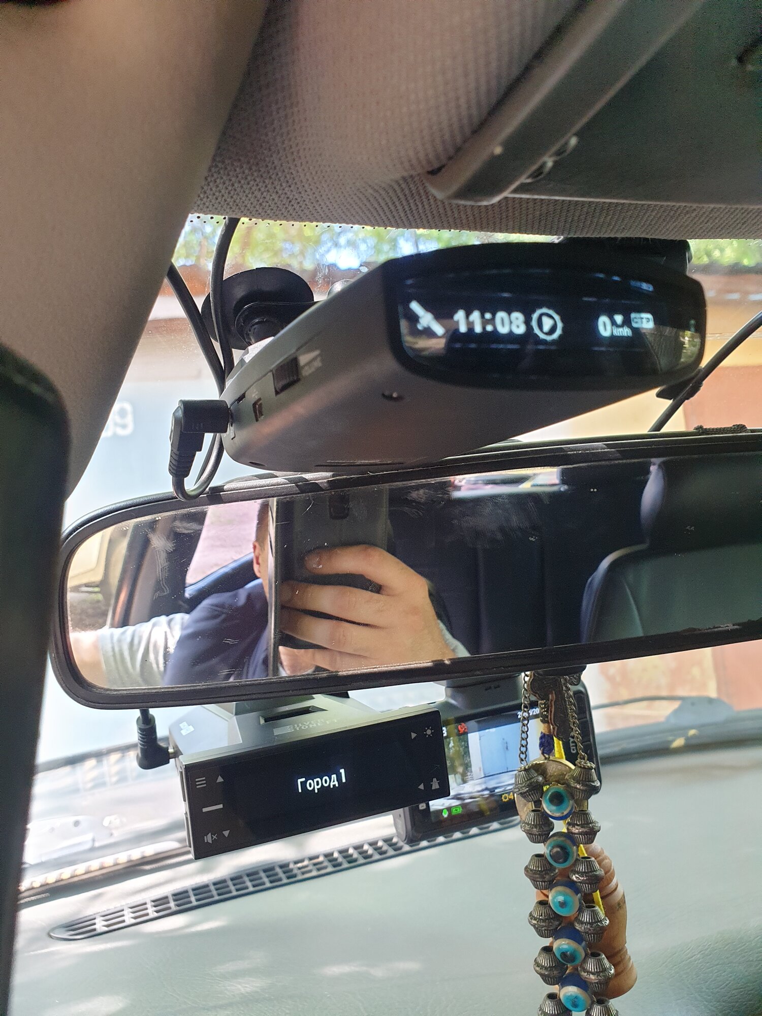

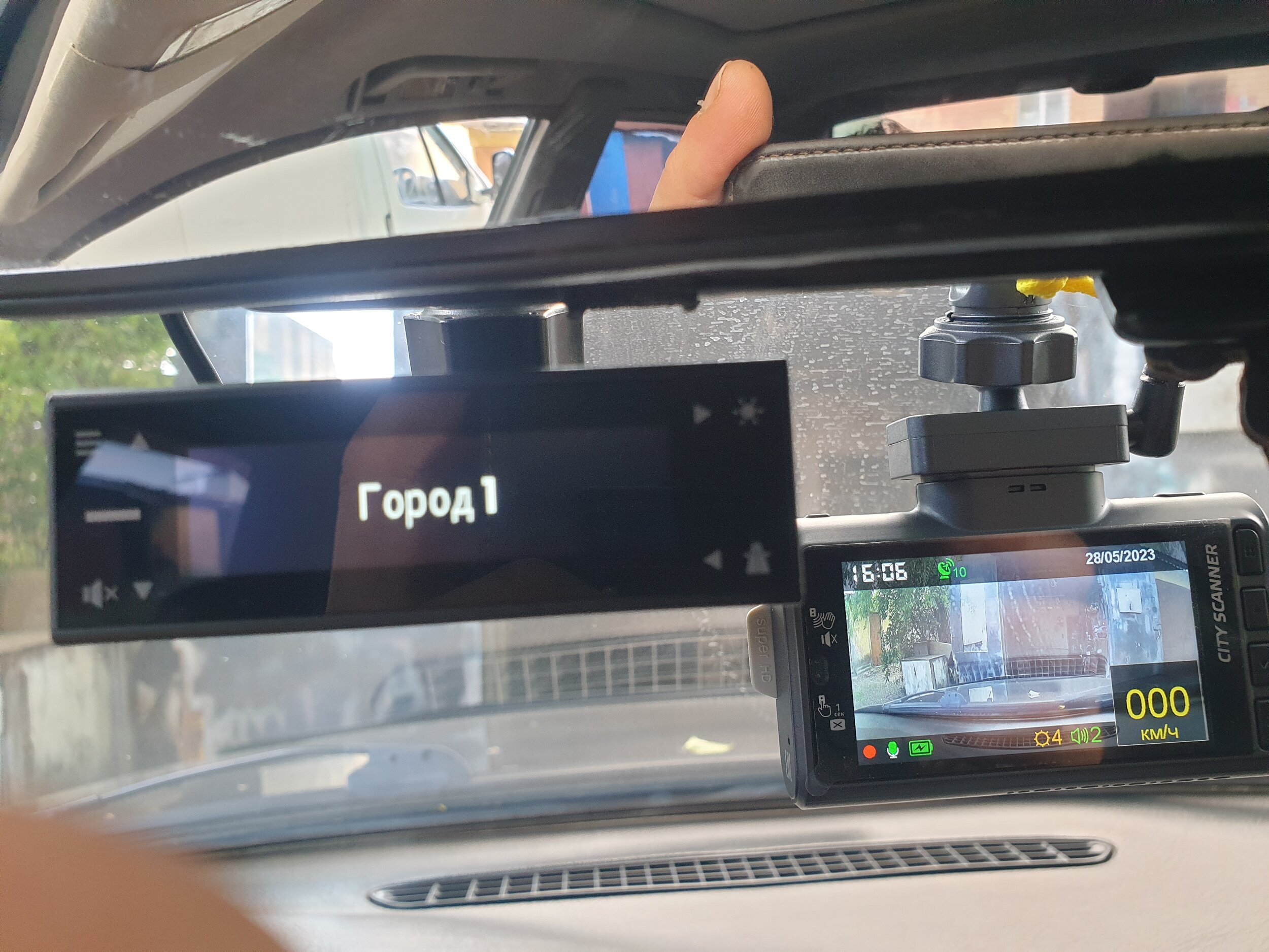

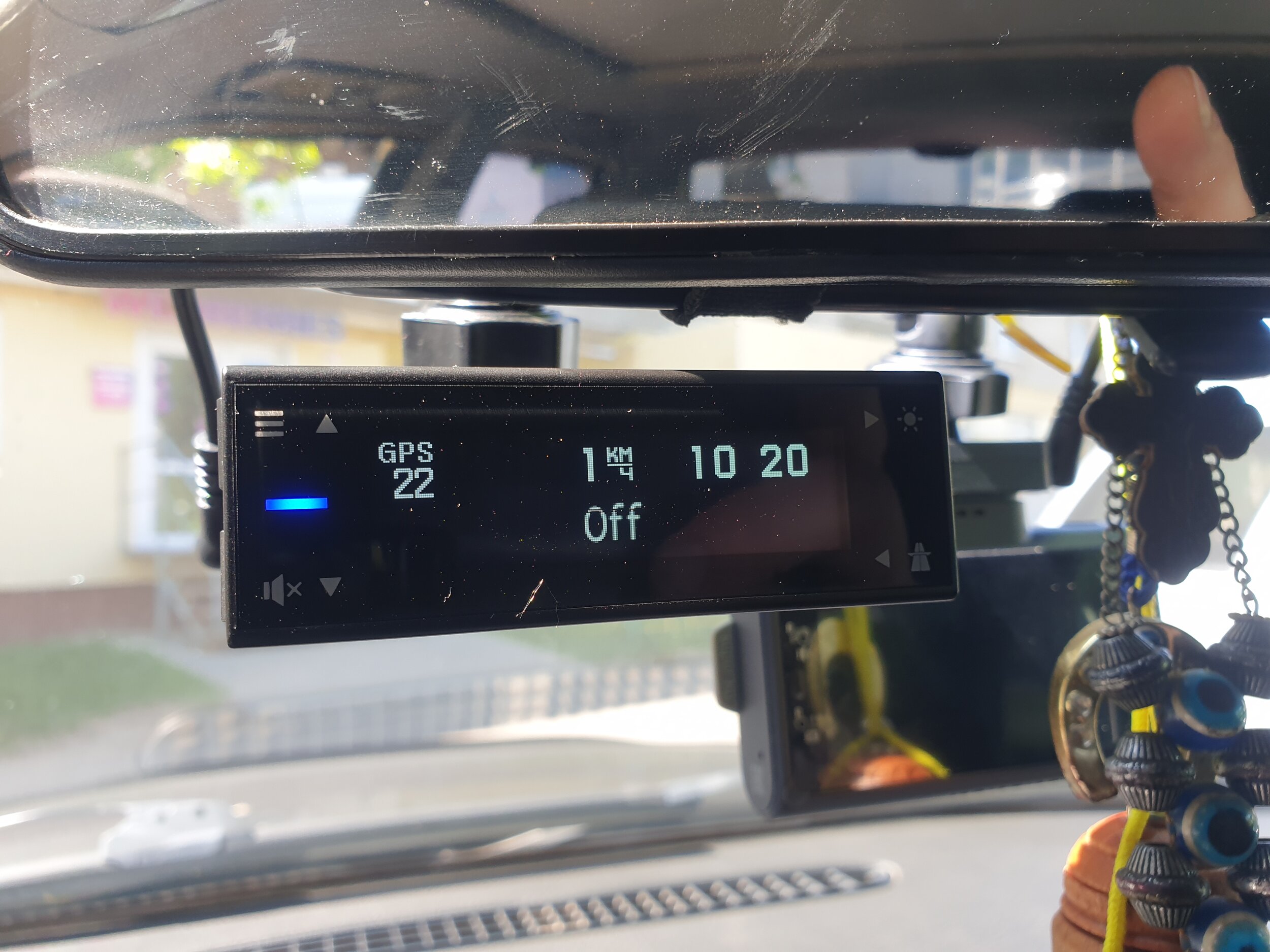

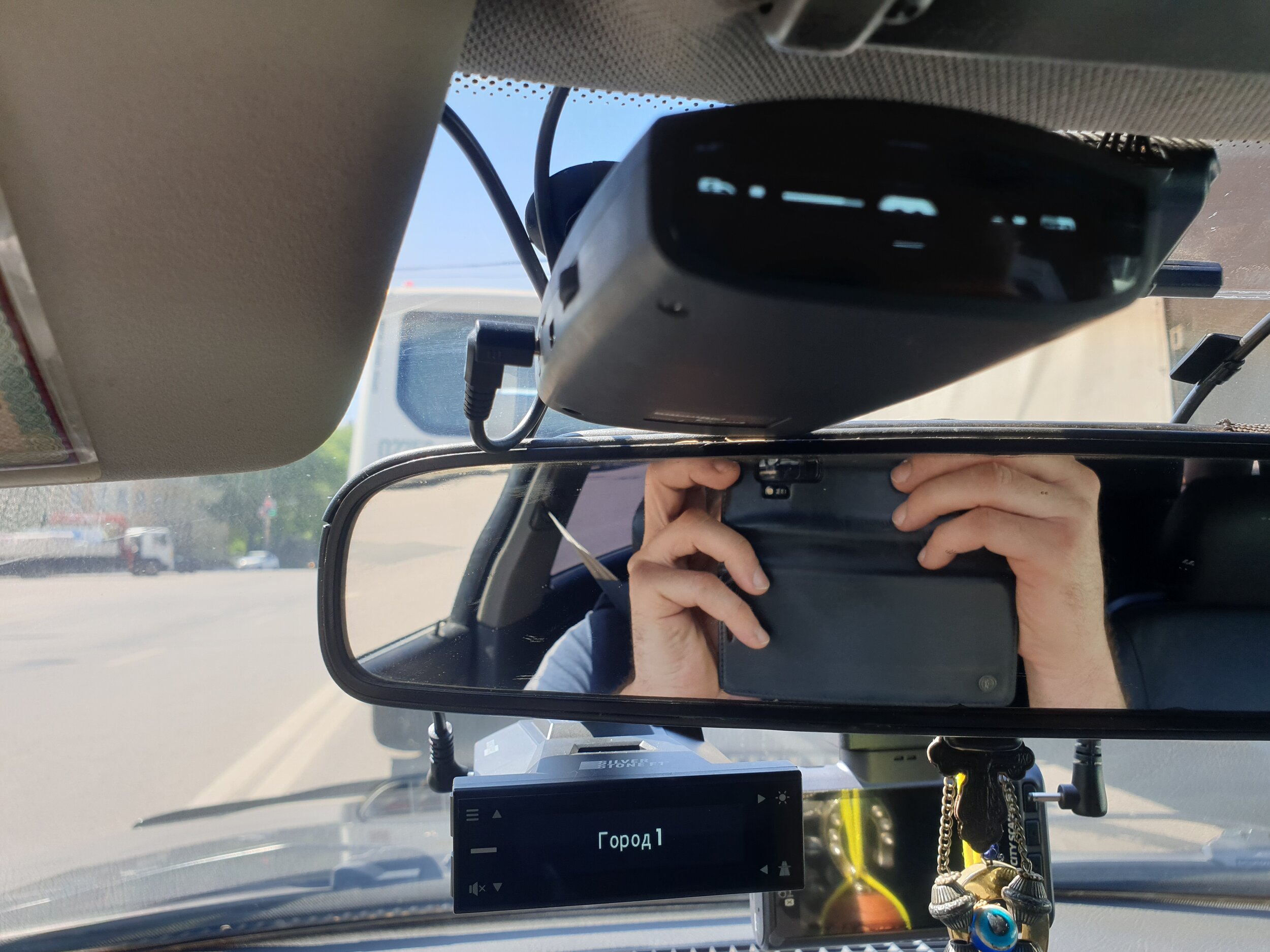

Если честно, как то разочарован, для понимания прикрепляю фото на котором виден не только радар детектор в режиме "город 1", т.е. с отсутствующей связью gps, но и видеорегистратор силверстоун f1 сканер, который спутники поймал, да были отвалы по дороге, но он вновь устанавливал соединение со спутниками в отличии от молчащего радара, работа самой рупорной части порадовала, действительно с lna чуть увеличивает дальность приема в отличии от того же стрит шторма 9540bt.
При покупке стояла прошивка 1.29, с дуру сразу обновил не опробывав на 1.49, т.к. со слов прежнего хозяина радар работал идеально, сегодня попробывал 1.47 установил-изменений нет (долго не ловил спутники, поехал-поймал-как тут же потерял и потом больше не словился).
Написал в техподдержку силверстоун с вопросом -возможно ли купить у них отдельно новый gps модуль, вот теперь жду ответ, если конечно он вообще будет дан-хочу установить другой модуль, чтобы понять он виновник или дело в другом, конечно не исключаю, что на видеорегистраторе модуль gps мощнее и поэтому он ловит спутники, а радарному модулю из за глушилок или еще чего то не хватает сил, но это всего лишь мои предположения.
Мог бы понять работу радара из за происходящего, если бы видеорегистратор так же устанавливал связь с gps, но он работает совсем иначе-да есть отвалы в каких то местах, да после первого включения не сразу ловит связь, но всё равно славливается в тече но связь вновь появляется, а тут-появилась-пропала и потом тишина или может спустя х.з. сколько вновь на какое то время появиться и вновь пропасть и больше не славливаться за время поездки или вообще после включения так и не словиться с gps. Единственое скажу сразу-за город не выезжал, не было возможности.
Вообщем шайтан одним словом, а не дефайс‍♂
А если отключить питание видеорегистратора? Или РД переставить подальше от него?
Могут помехи от него быть.
Посмотрел ваш регион - есть возможность проверить в районах, где точно спутники не глушат?
Пробывал отлючать видеорегистратор, пробывал сам радар ниже ставить-ситуация не изменилась.
Насчет проверить-пока точно не могу сказать, в лучшем случае возможно выйдет в области попробывать и то это пока не точно.
Ради интереса, если выйдет после работы попробую str 9540bt, по крайней мере после установки родного gps модуля, который не учавствовал в обновлении со сторонего сайта-спутники стали работать (я писал об этом в теме str 9540 bt, честно что то не додумался -надо было его подключить в эти дни и проверить-словился бы он со спутниками или нет, если да, то тогда уже было бы ясно, что дело имено в самом сочи про, т.к. видеорегистратор ловит gps, ну и str, если словился-то вопросы бы отпали все). Вообщем неприятная пока ситуация-толи действительно у радара хуже прием, чем у видеорегистратора, толи грубо говоря-кинули с дефайсом и причина продажи была имено, то что он стал плохо ловить спутники, хотя отзывы у человека хорошие на авито и причина продажи- продажа авто!

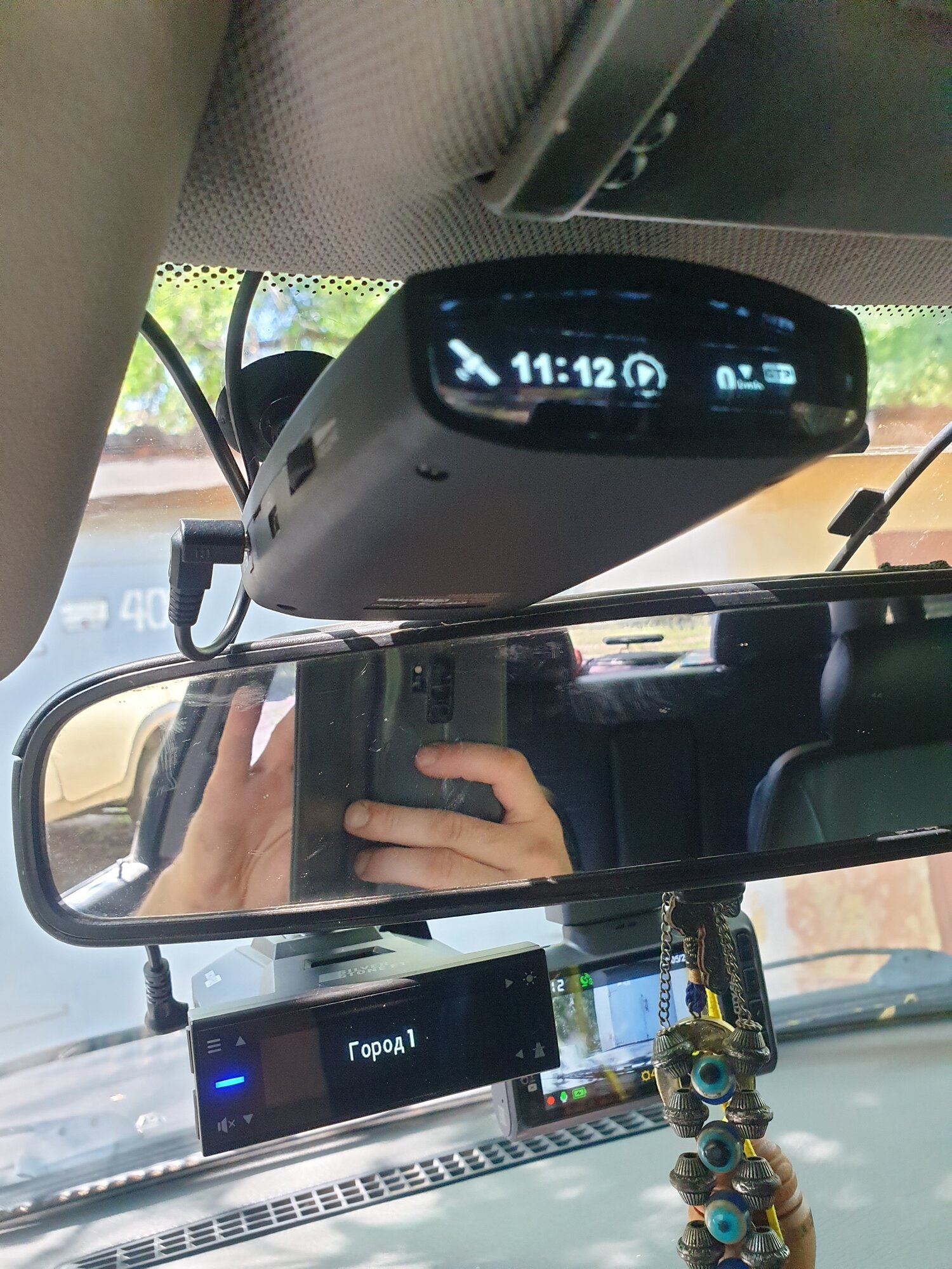

большое количество видимых спутников говорит о том, что вы в зоне где сигнал "глушится".
"глушение" осуществляют переполнением эфира ложными сигналами. в нормальном состоянии в пределах горизонта видно 12-15 спутников.
при этом не глушится только глонасс, а gps, beidou и прочие галилео переполняются. в тестовом ПО видно даже экваториальные спутники коррекции всех мастей и японский QZSS в полном составе. что физически невозможно изза формы земли.
тут же мы имеем приемник чистого гпс с чем собственно и проблема.

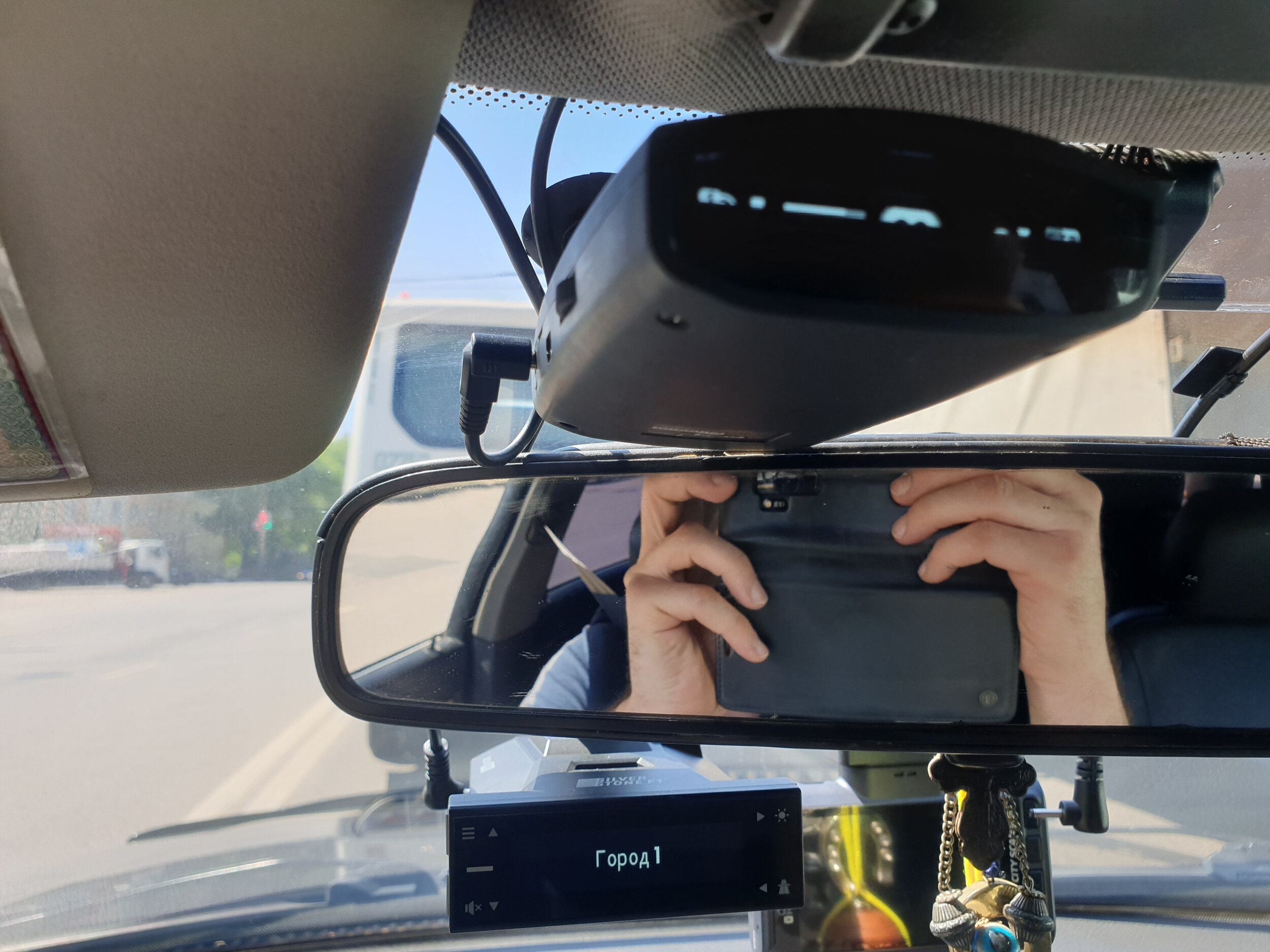

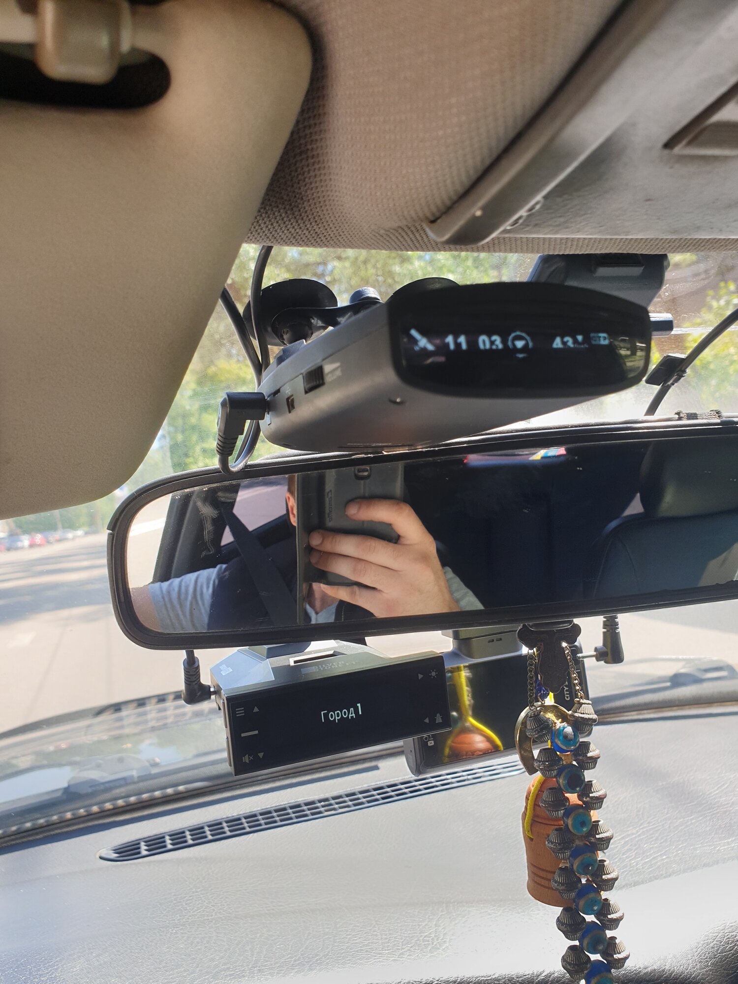

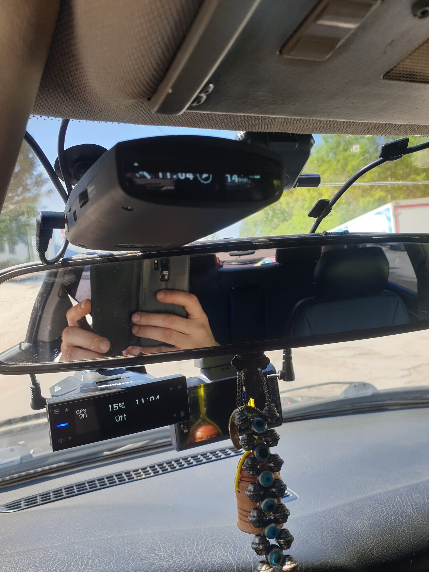

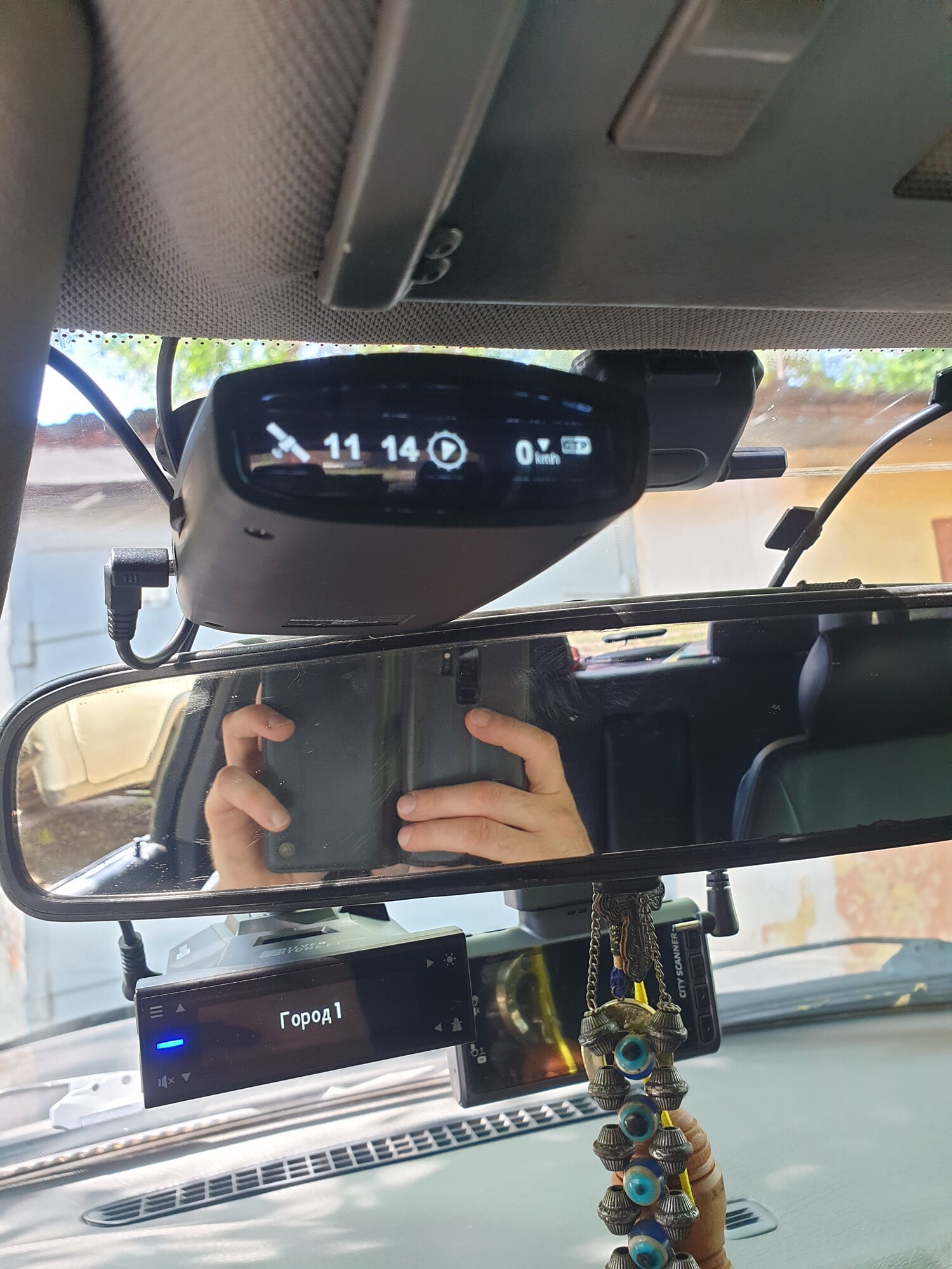

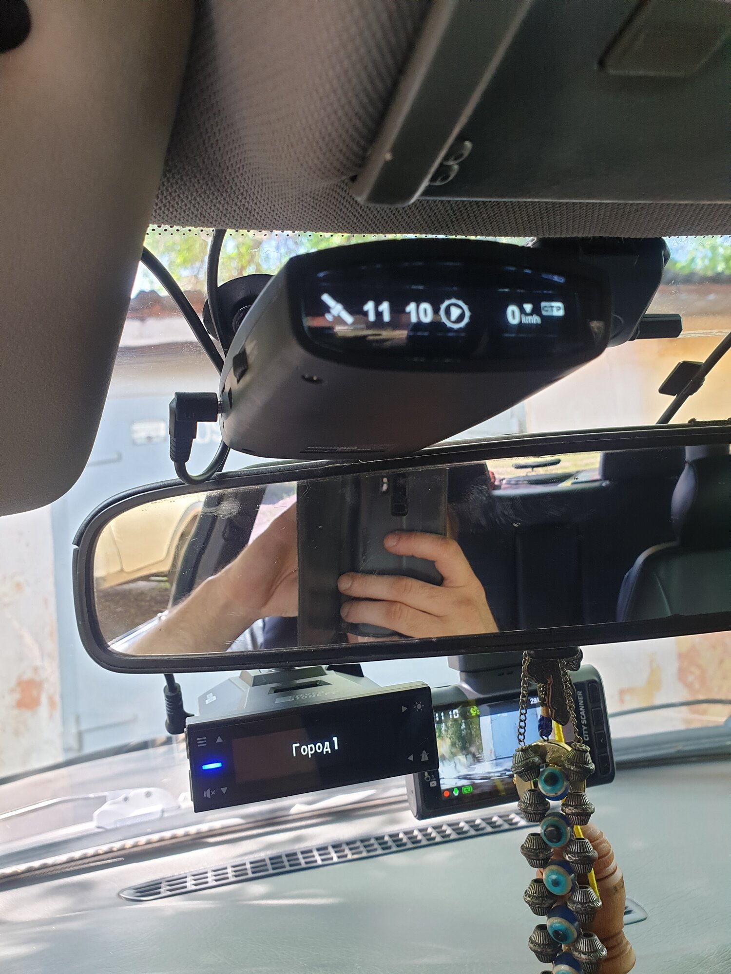

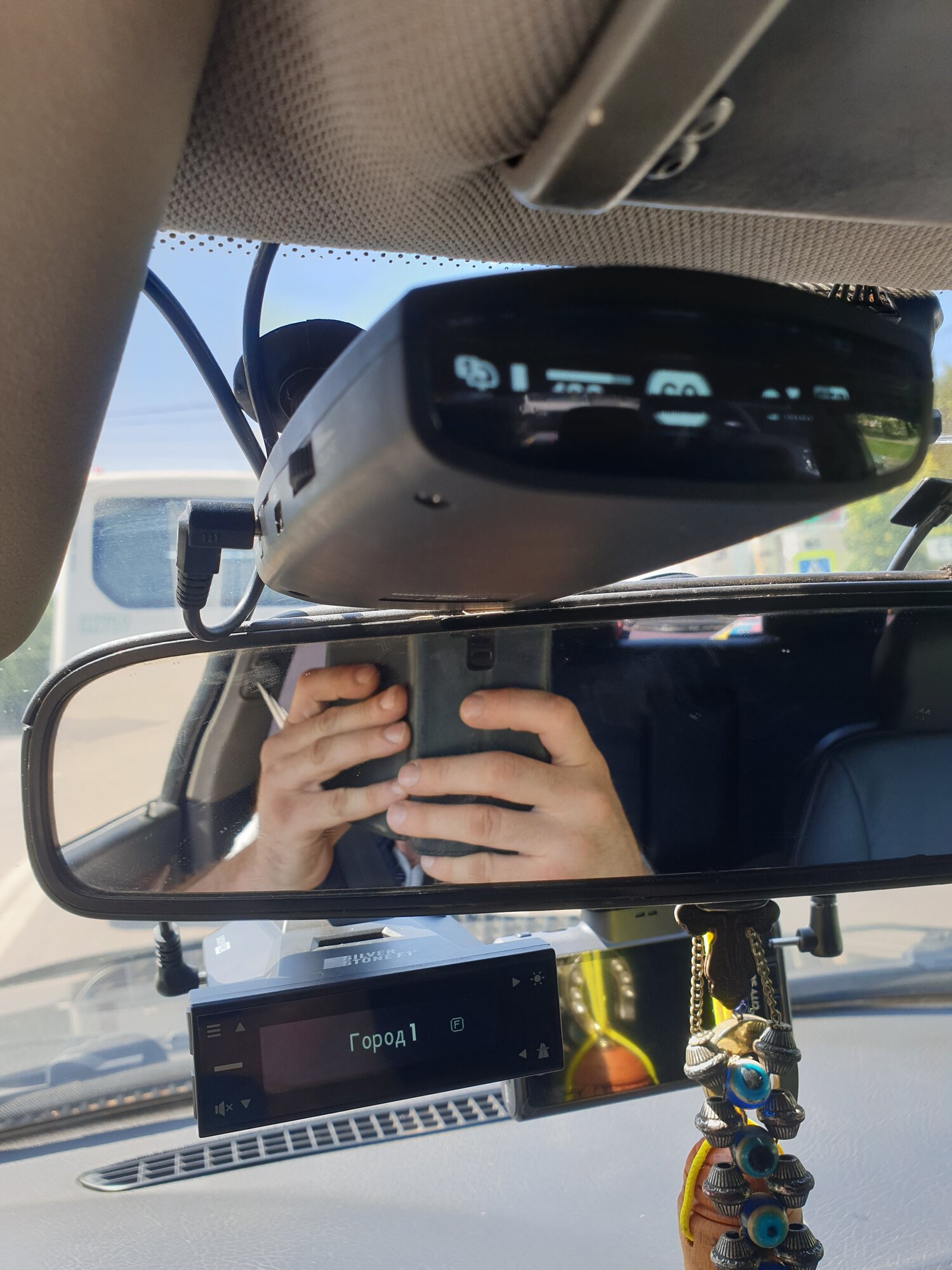

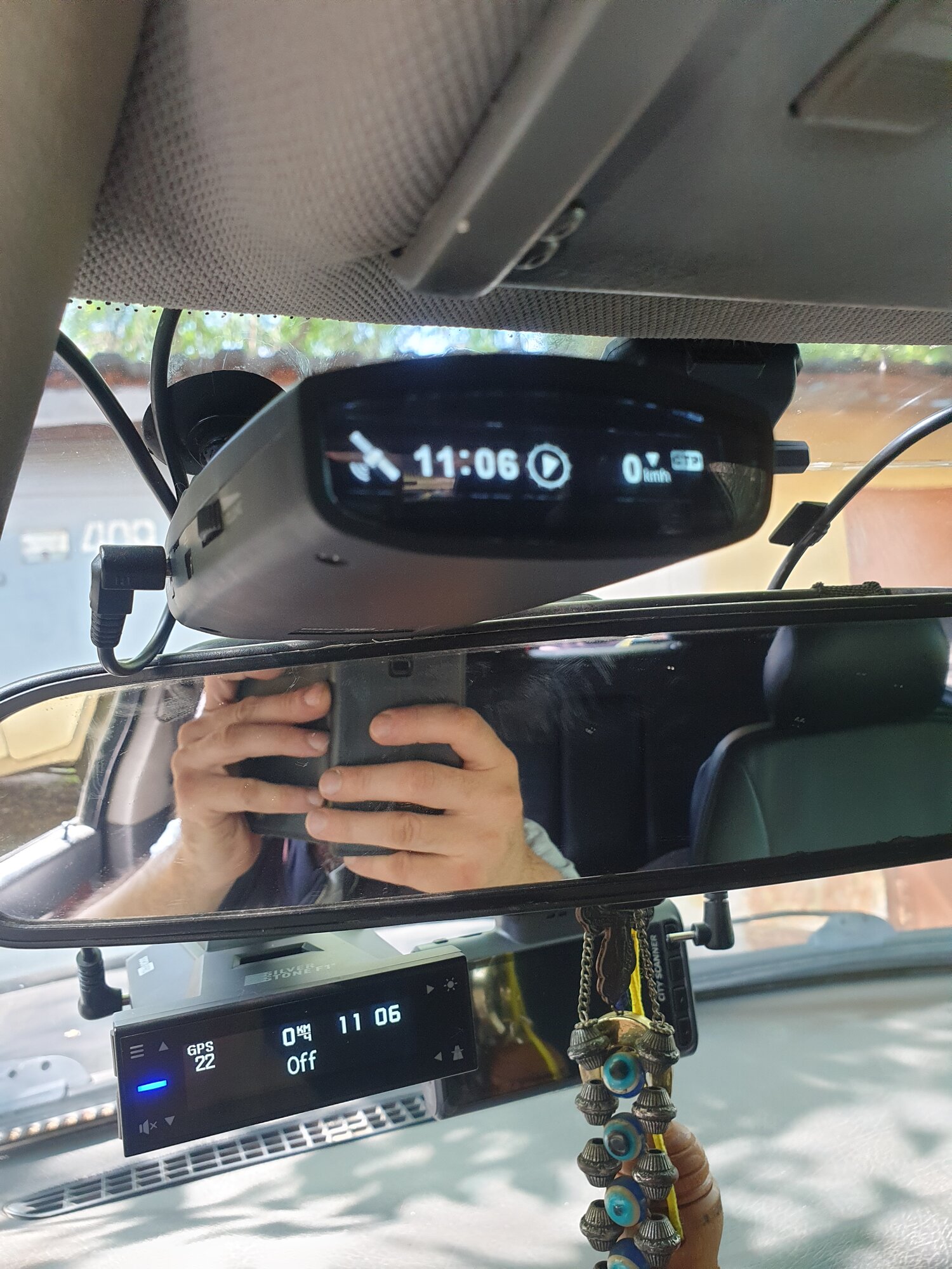

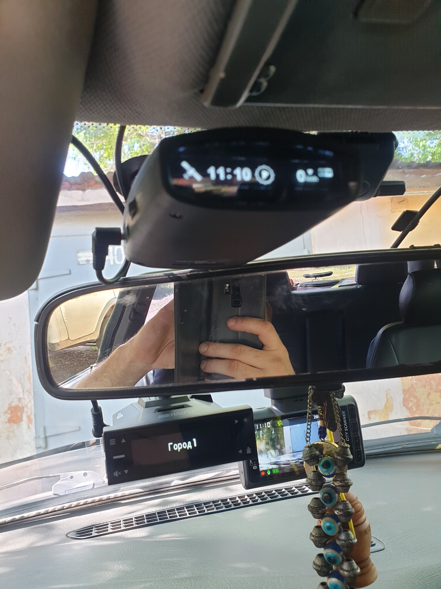

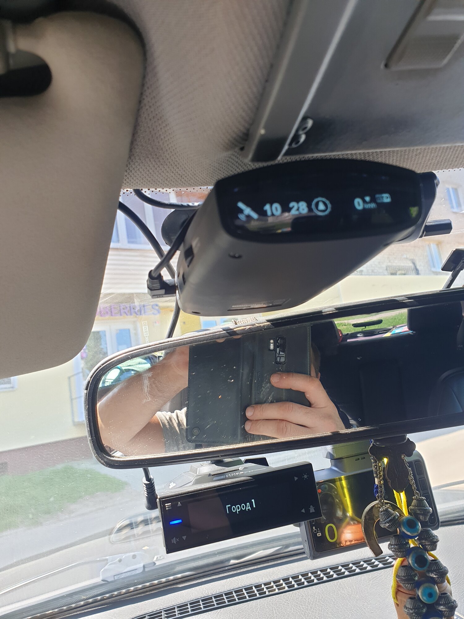

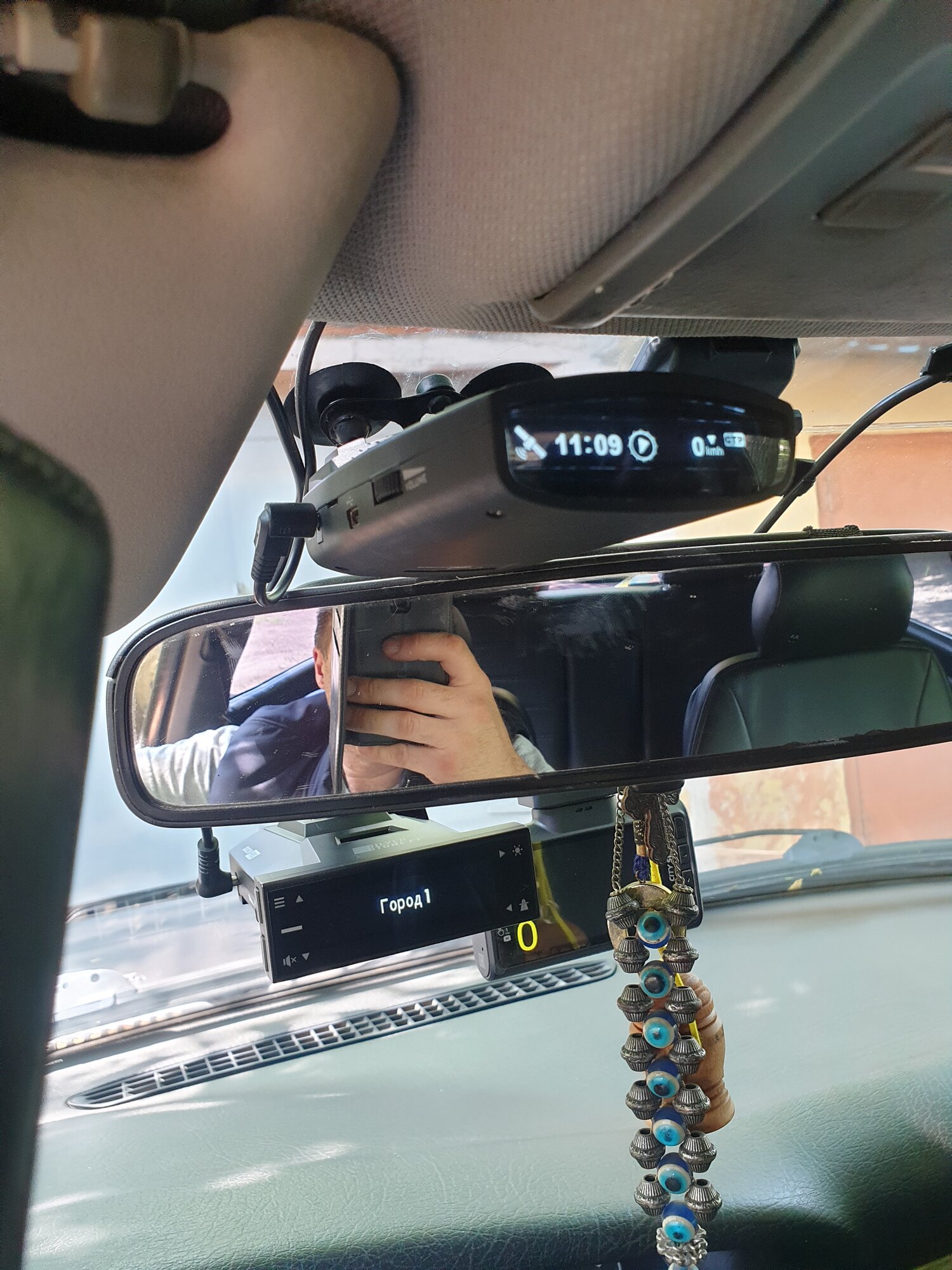

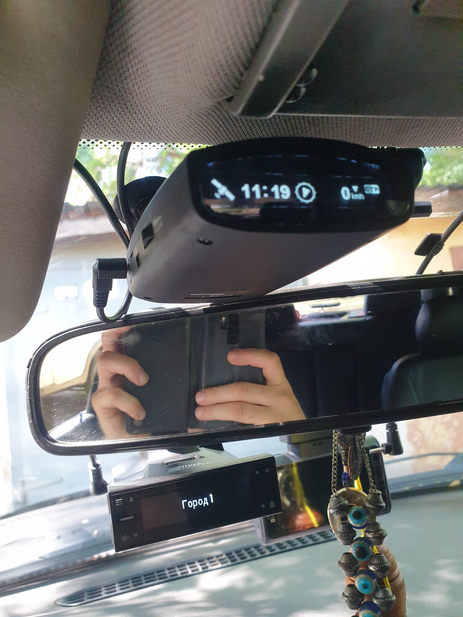

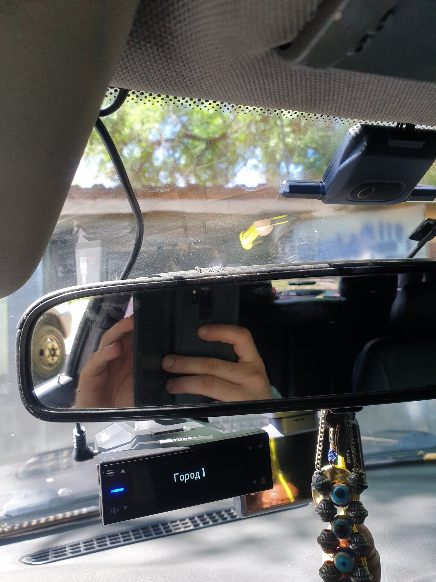

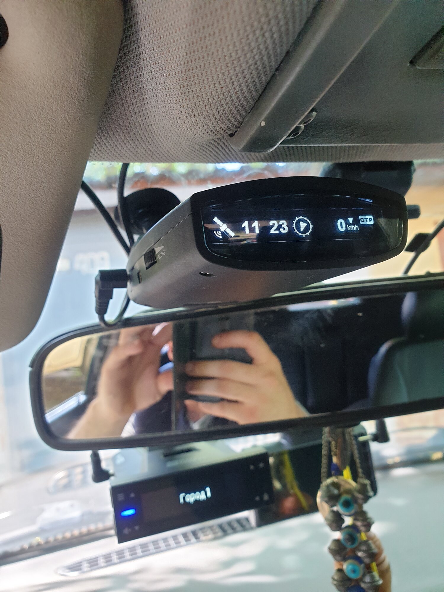

Здраствуйте, во первых хочу Вас поблагодарить, что не оставили мои сообщения без внимания и своими соображениями пытаетесь помочь в решении не понятной ситуации, всё возможно, что вы говорите, но я всё равно сегодня проверил, то что писал вчера, т.е. установил еще в добавок str 9540bt. Итак что вышло, т.к. у меня нет возможности скинуть видео, поэтому придется Вам поверить на слово соответствено, посмотрев фото (там видно время на str, т.к. gps на нем поймал спутники (при чем последние фото это уже у гаража, т.е. где были сняты вчерашнее фото и видео, к сожалению которое не удалось загрузить на форум, но сегодня я отправил его в сервисный центр силверстоун, кстати они уже ответили, за что им огромное спасибо, осталось только обсудить детали связаные с оплатой и отправкой в другой регион gps модуля), извините за отступление, продолжу-вообщем пробывал я совсем вынимать штекер питания из видеорегистратора, т.к. сам gps модуль находится в кронштейне, дабы еще раз убедиться, что фона и т.д. нет, силвер был включен сегодня гораздо раньше, чем видеорегистратор и радар стрит шторм, в итоге спустя где то минут 5, он поймал спутники, но это уже было во время движения (на фото видно), как практически тут же связь прервалась, в итоге заходя вперед он словился за все время еще 1-2 раз и так же связь была тут же потерена. Далее я установил str, он не сразу нашел gps соединение, но на это было много причин, вплодь до холодного старта (он у меня пролежал в бардачке уже более 2-х недель, видеорегистратор я не включал (видно на фото отсоединеный штекер питания).
Заключение-в одном месте str потерял связь, но после она была тут же восстановлена и уже подьехав к гаражу, я еще долго находился в машине, надеясь, что силвер оживет, но чуда так и не произошло, при этом прием gps на str был стабильным и без отвалов, в промежутке я уже подключил видеорегистратор-спустя какое то время и он установил связь с gps, но силвер так и продолжал молчать и так больше не словился.
Вот такая история, я мог бы еще понять, если str не словился, но и он нашел спутники (на фото видно, в том числе на одном из фото видно, как и регистратор установил связь, а вот силвер на этих фото в режиме город 1 и моргающим синим световым индикатором)
Извините, если фото будут не попорядке, но думаю поймете-там время видно на str и по нему можно соориентироваться.

Но вы увидели по фото суть, 22 спутника он поймал ДО и тут же их потерял, а потом он еще 1-2 раза не больше по дороге словился, как вновь тут же их потерял, а str держал в это время gps без проблемно и даже подьехав к гаражу я простоял больше 20 минут и на str связь не пропадала, а силвер попытался что то там в дали и на этом тишина, регистратор так же установил связь с gps.
Поэтому и не могу не чего понять что с этим зверем, под названием силвер, а тем более, что он у меня не с магазина и пришел ко мне только вот на днях.
