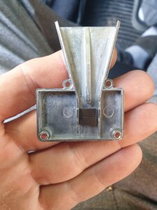

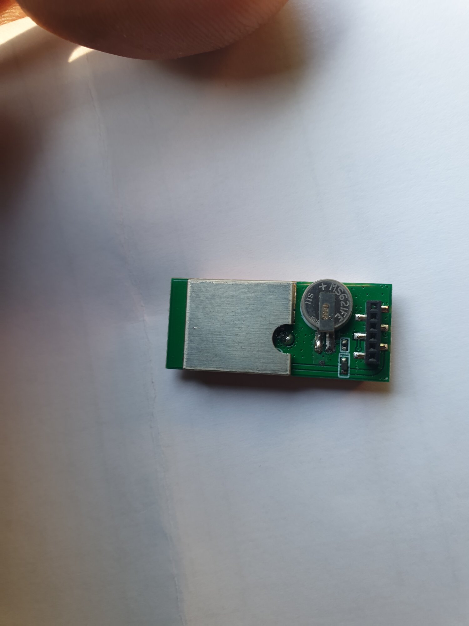

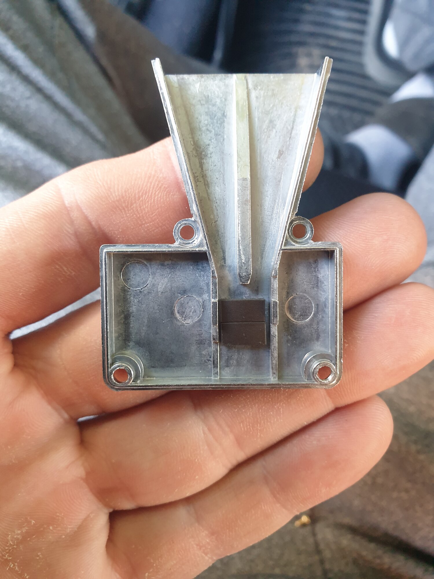

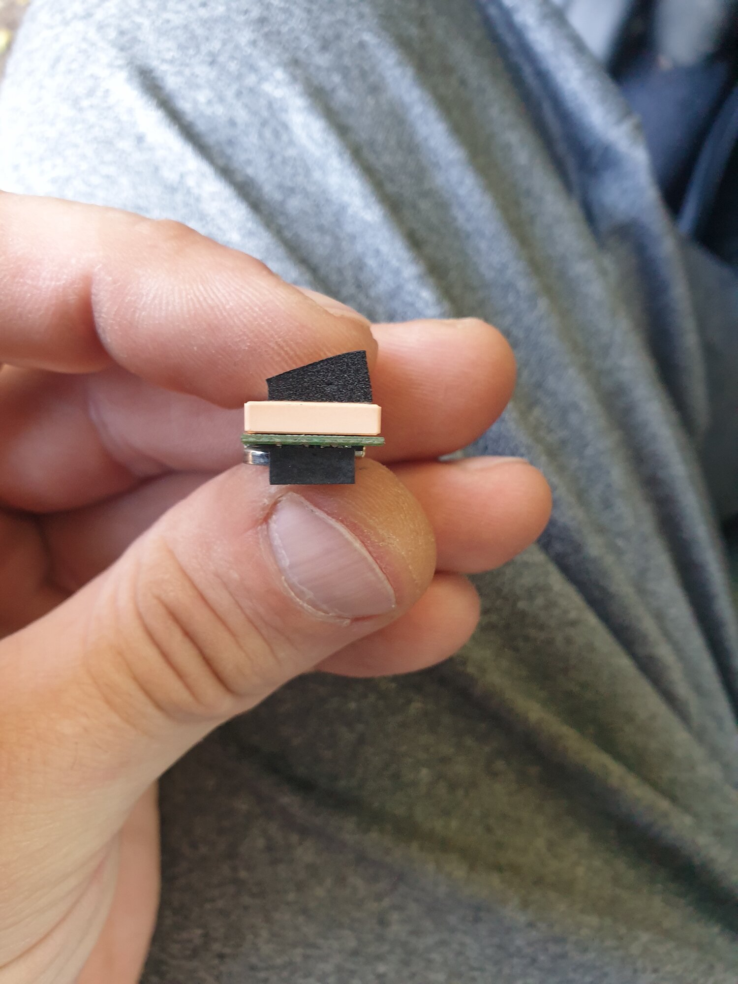

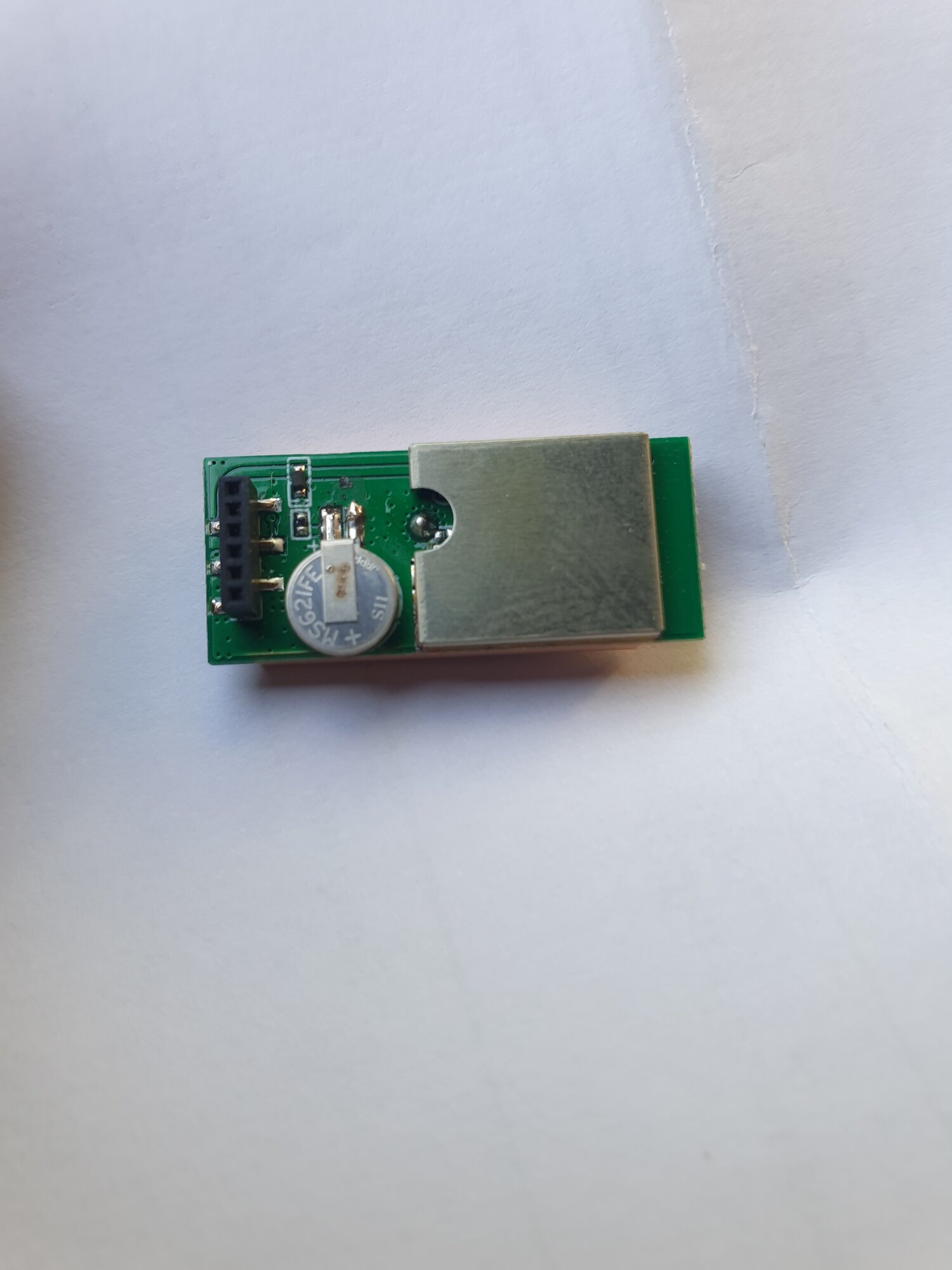

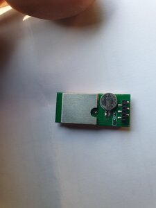

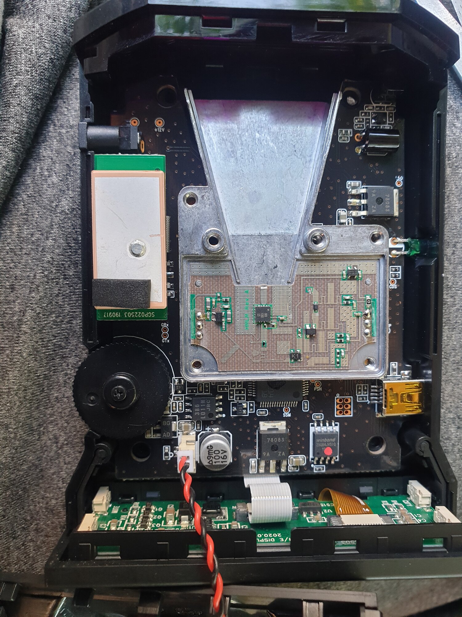

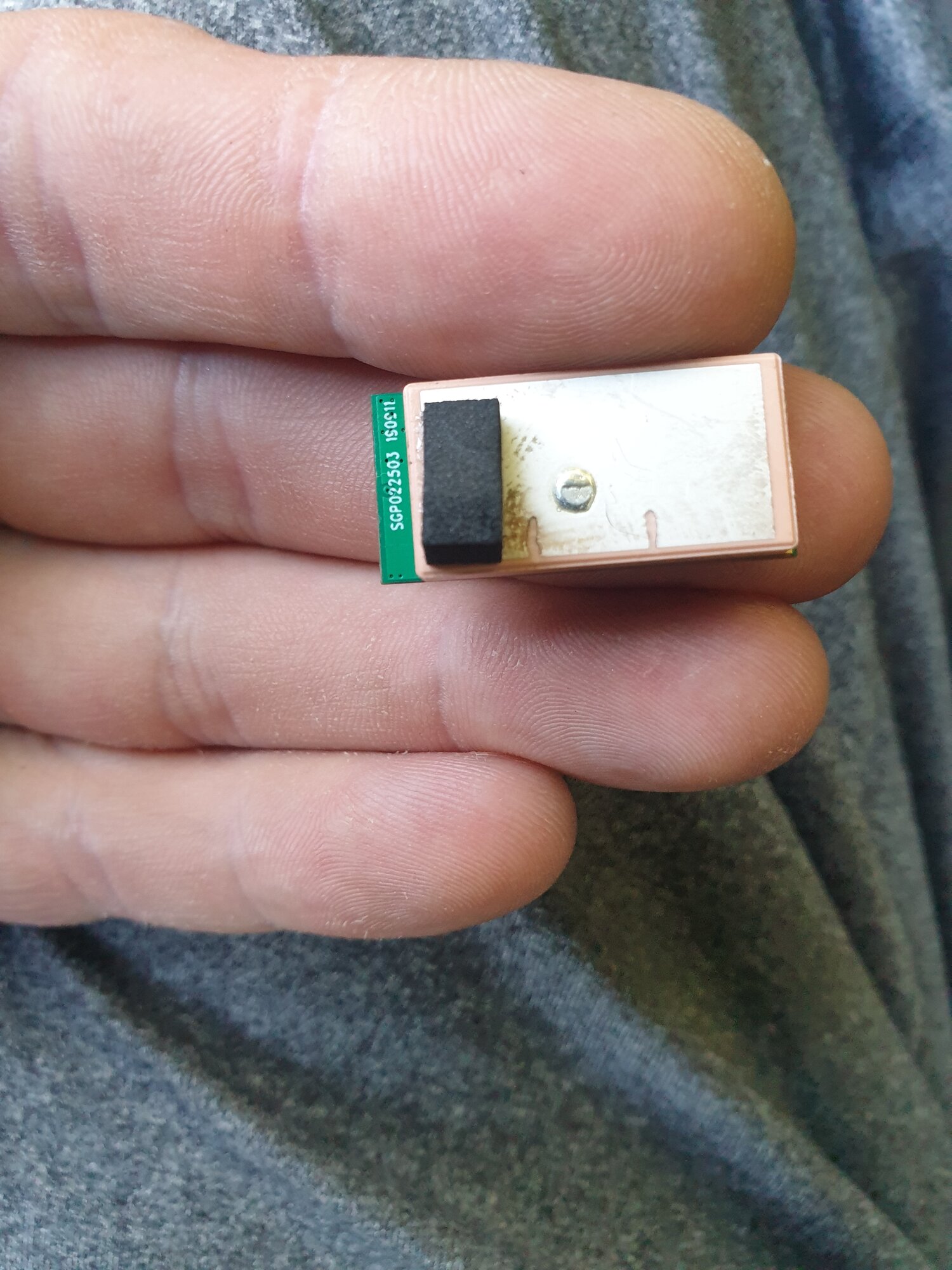

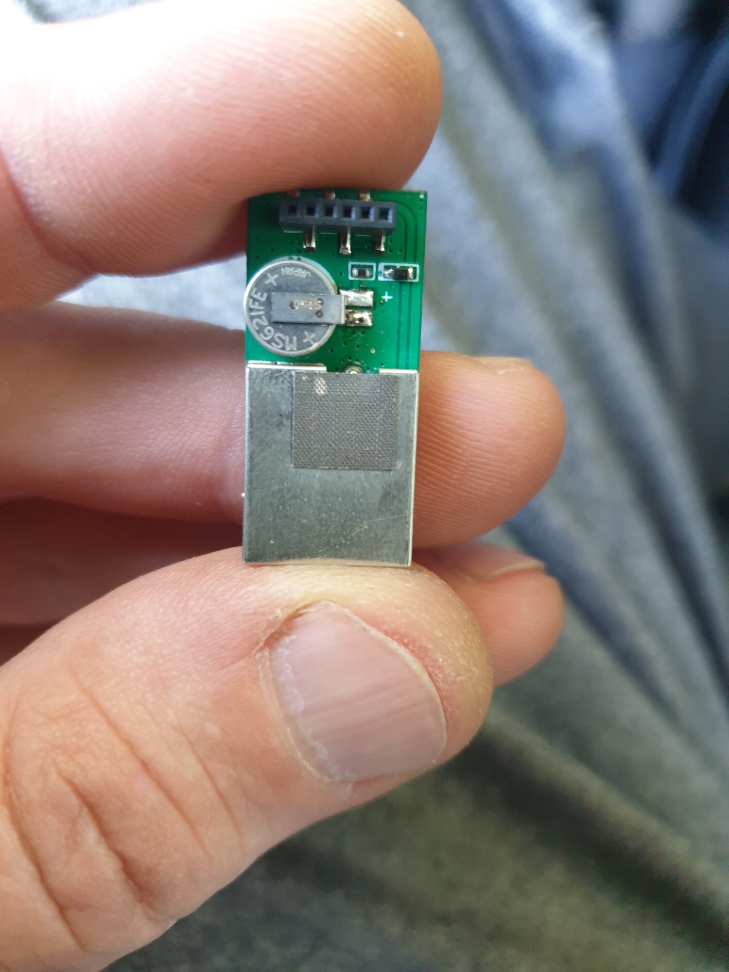

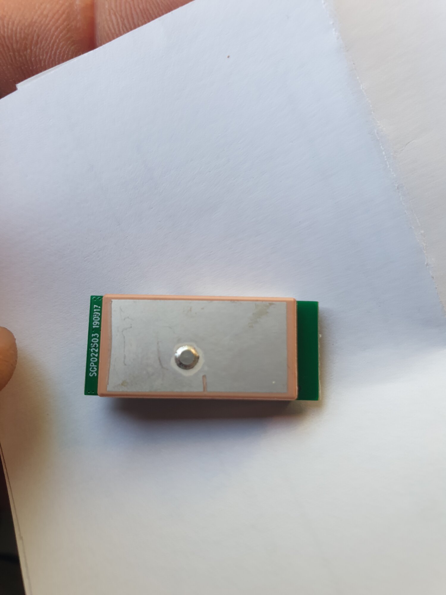

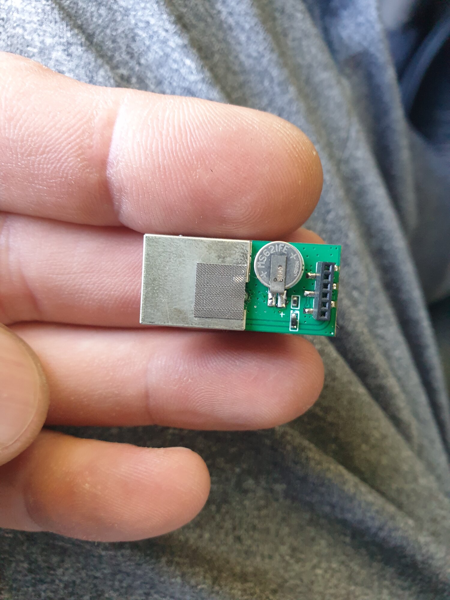

Добрый вечер, сегодня пришла посылка с новым gps модулем, собствено выкладываю фото, как обещал, правда особо не чего не видно, т.к. начинка закрыта экраном (тот что в руках с резинкой-стоял, а что на белом фоне-прислали, визуально отличия в длине платы)
По работе сообщу чуть позже.
Хочу поблагодарить сервисный центр-упаковали на совесть, плюс ко всему даже чехольчик положили для радара в виде мешочка, мелочь, но приятно.
Как результат замены? Сколько спутников видит новый там где не глушат РЭБ? и во сколько обошелся модуль?
Есть ли отвалы GPS или теперь все норм?
Hurma100
14.08.2021
56
Воронежская
9540BT
Ваз2115
Пока не понятно, начинаю сомневаться, что дело было в модуле, визуально плату посмотрел-вроде цело всё, но по хорошему там простым глазом не увидишь, да и я не особо селен в радиодеталях, другое дело проводка авто-мото-там вопросов нет((
Сейчас только поеду и посмотрю, но стоял у гаража минут 15-спутников 0, а вот потом включил регистратор и он где то в течении минуты словился (показывает около 10).
Вообщем обновил сейчас назад с 1,47 на 1,49, сделал сброс на заводские -поеду сейчас, как раз видно будет, может холодный старт, т.к. модуль новый, но я сомневаюсь как то, за это время уже словился бы.
По цене я уже писал-2200 р. и плюс 250 р. пересылка.
Вообщем, как в Кавказкой пленице, когда Владимир Этуш сказал про ЗАГС, а в моем случае или я его добъю или добъет он меня, но уже дело принципа, хотя понимаю, что овчина выделки уже не стоит, но ...

В Ставрополе не глушат gps. У меня был sbot pro, у него gps очень плохо работал, Я думал у Сочи будут теже проблемы, но нет, холодный старт был менее минуты, сейчас всегда стартует сразу gps работает, спутников меньше 11 не видел, всегда 11-15, если в регионе есть что-то ценное с военной точки зрения то глушат везде сейчас, в этом и проблема. Я думаю что глушат все системы а не только gps. В новостях уже написали если у вас не работают сервисы с геолокацией то изучайте бумажные карты ;)
Hurma100
14.08.2021
56
Воронежская
9540BT
Ваз2115

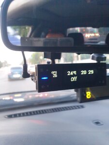

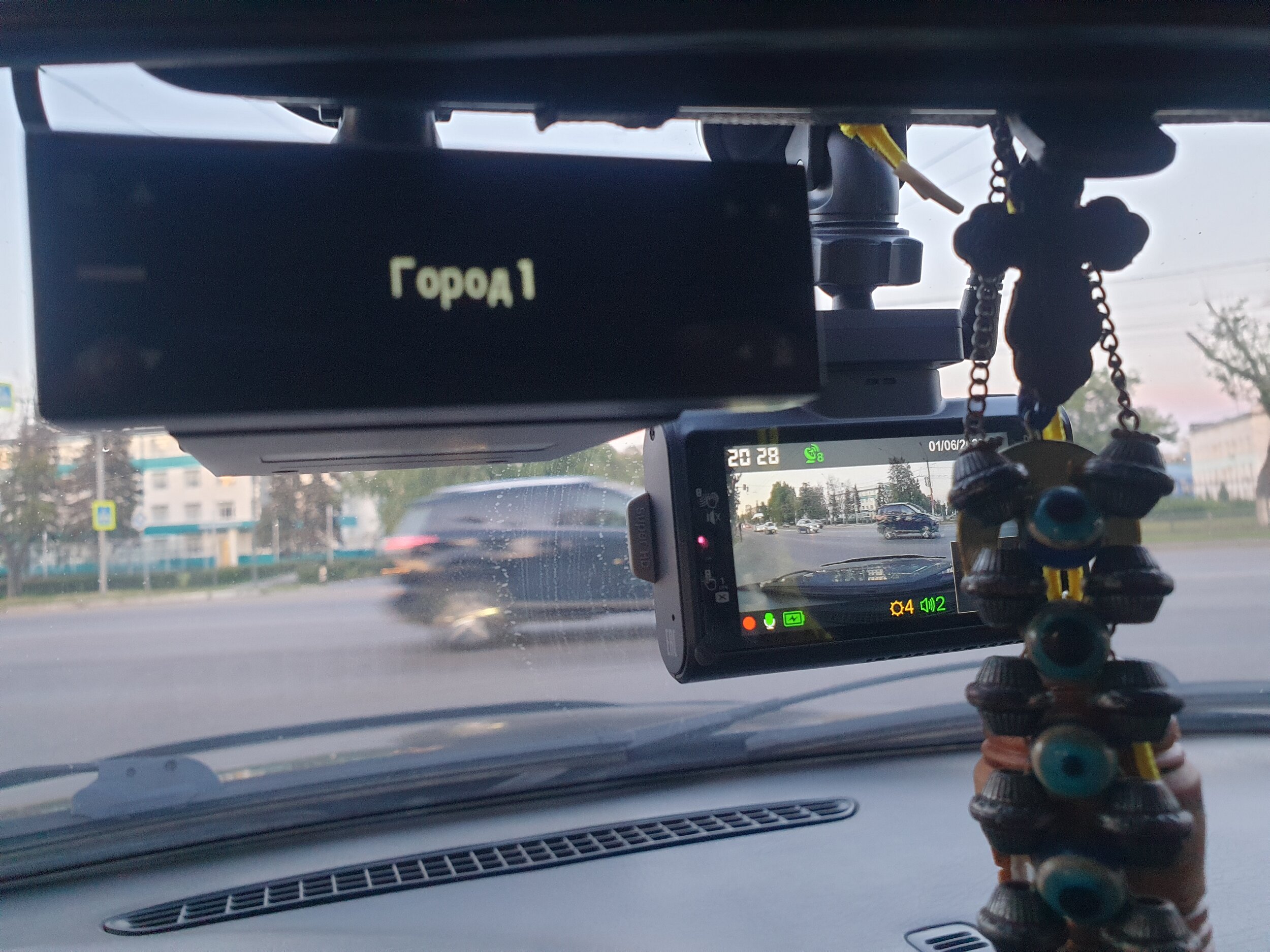

Да вот в том то и дело, меня ставит в тупик стрит шторм 9540bt (правда у него gps+глонасс) и регистратор силверстоун ф1 сканер (у этого если не ошибаюсь только gps)-почему они спутники ловят? Не могут же они быть особеные! Сейчас сочи про показал сразу 26 спутников и тут же потерял связь и больше пока её нет, но при этом регистратор показывает от 4-9.
Вот я и не могу не чего понять
Как вариант, может кто с Воронежа еще остался на сайте-интересно услышать как у них ведет себя сочи про, а то может я загнался просто и с ним всё норм, а на тех модуль мощнее, поэтому есть прием?

@Hurma100, конечно загнался и с ним все норм.
чтоб спутники поймались надо либо уехать от города на 20-50км, либо заехать в центр с плотной застройкой где вокруг высокие дома и только сверху видно небо.
кататься по открытому пространству и широким дорогам - бесполезно.

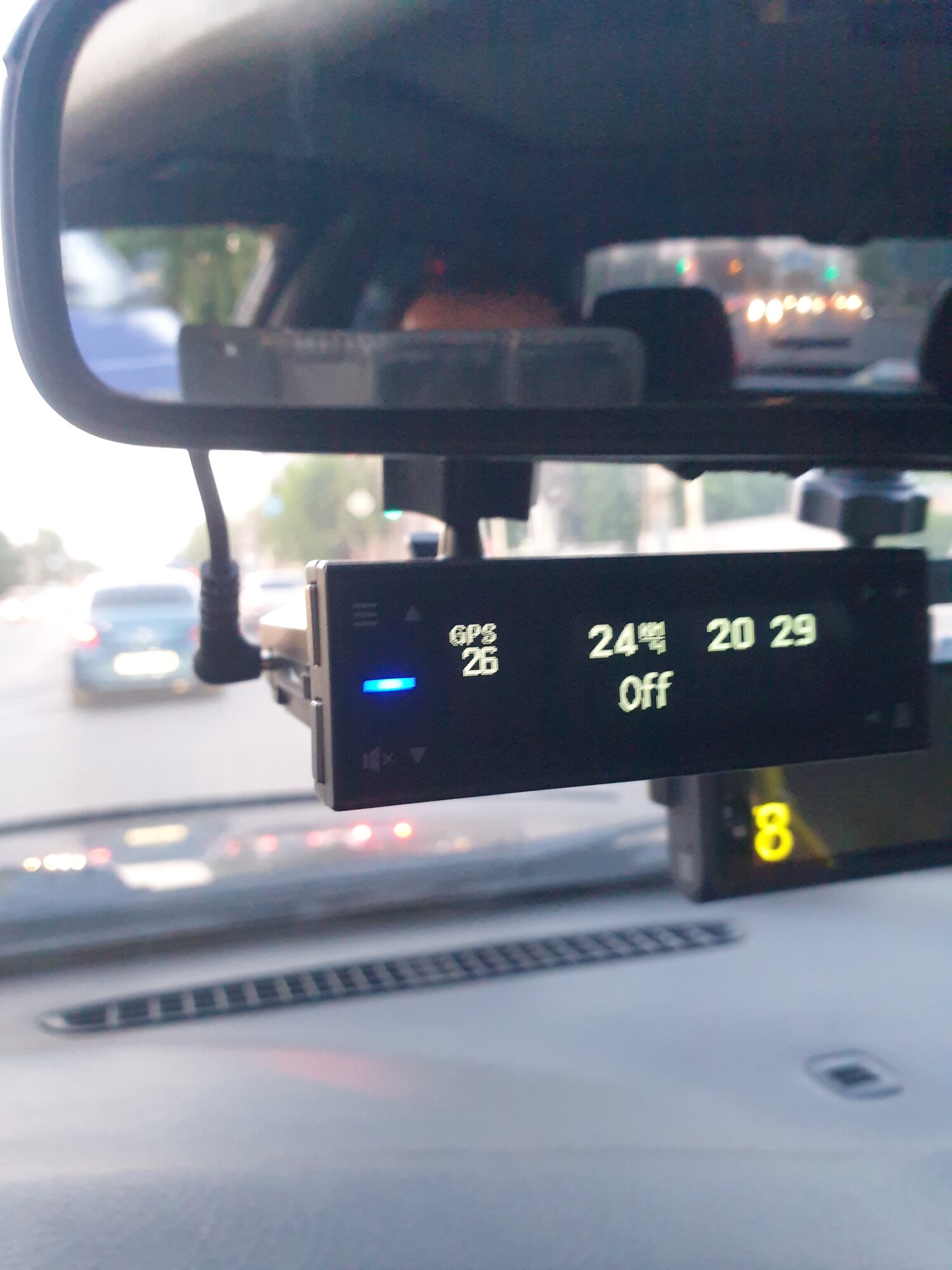

Вот как-то так...
(если что - все девайсы вполне себе исправны)
Что хотели сказать этим видео - вообще непонятно. Если то, что спутники GPS не ловятся в закрытых помещениях - так это вроде и так всем(?) давно известно. Даже просто в лесу (особенно в дождливую погоду) возникают проблемы с приёмом GPS, а тут в бункере...
Попробуёте послушать в металлическом закрытом гараже приёмник с FM - реузльтат будет примерно такой же - одно шипение. Так у FM (в городе) сигнал в разы сильнее, а тут спутники...
Выше у @Hurma100 был конкретный вопрос: "может я загнался просто и с ним всё норм, а на тех модуль мощнее, поэтому есть прием?"
Так вот на видео и ответ "о мощности приемника", которая выражается в его "работе" в более сложных условиях.
А условия - сложнее некуда, но неолайн почему-то работает, а сочи про нет...
Тут в телеге фотку интересную выложили:
И если считать, что это нормальная работа РД, то "мощность" стабильность работы ГПС приемника тут конечно же не причем... (но это не точно)
Неолайн пусть Кордоны Про М лучше ловит, чем GPS ;)
