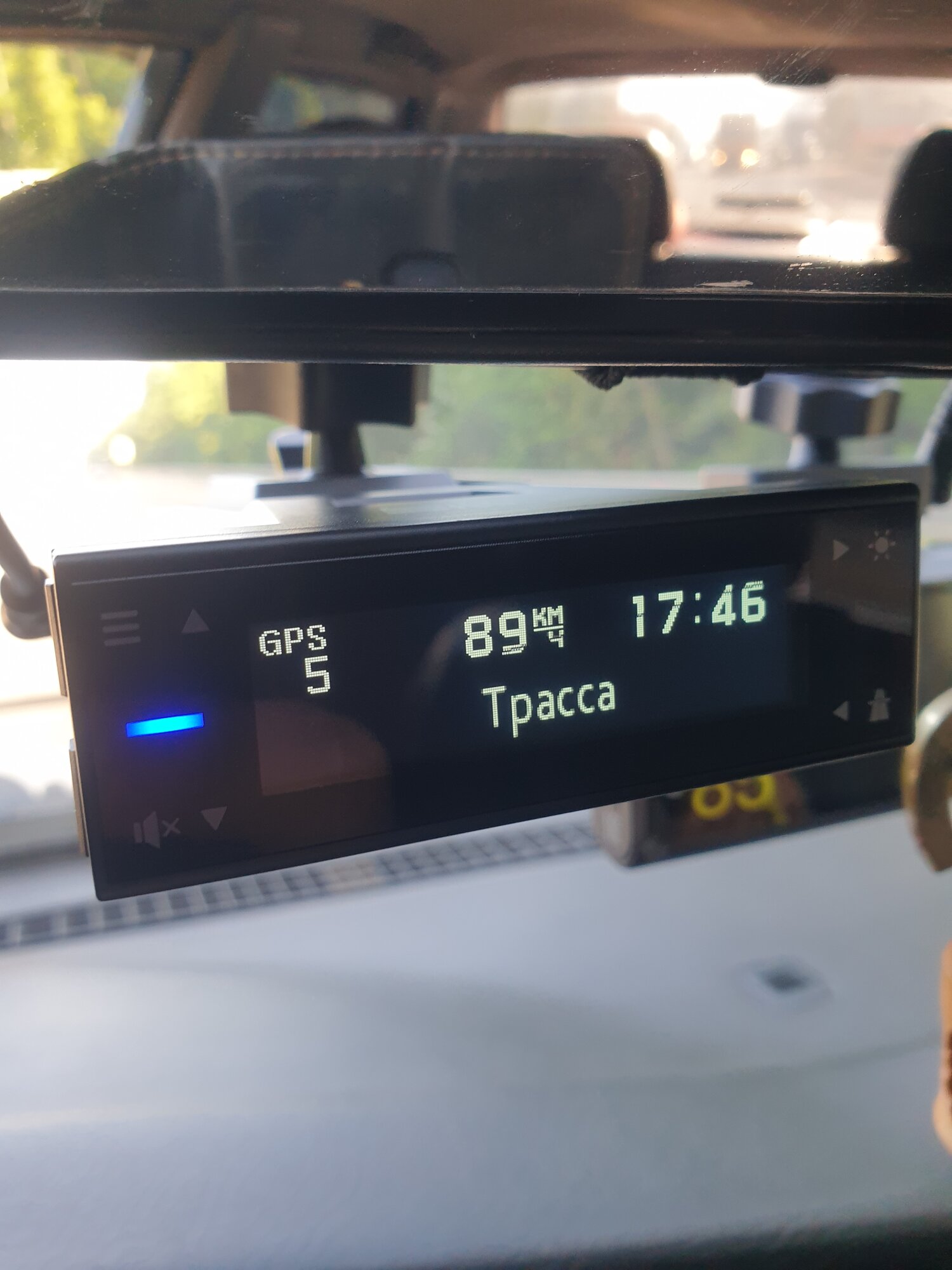

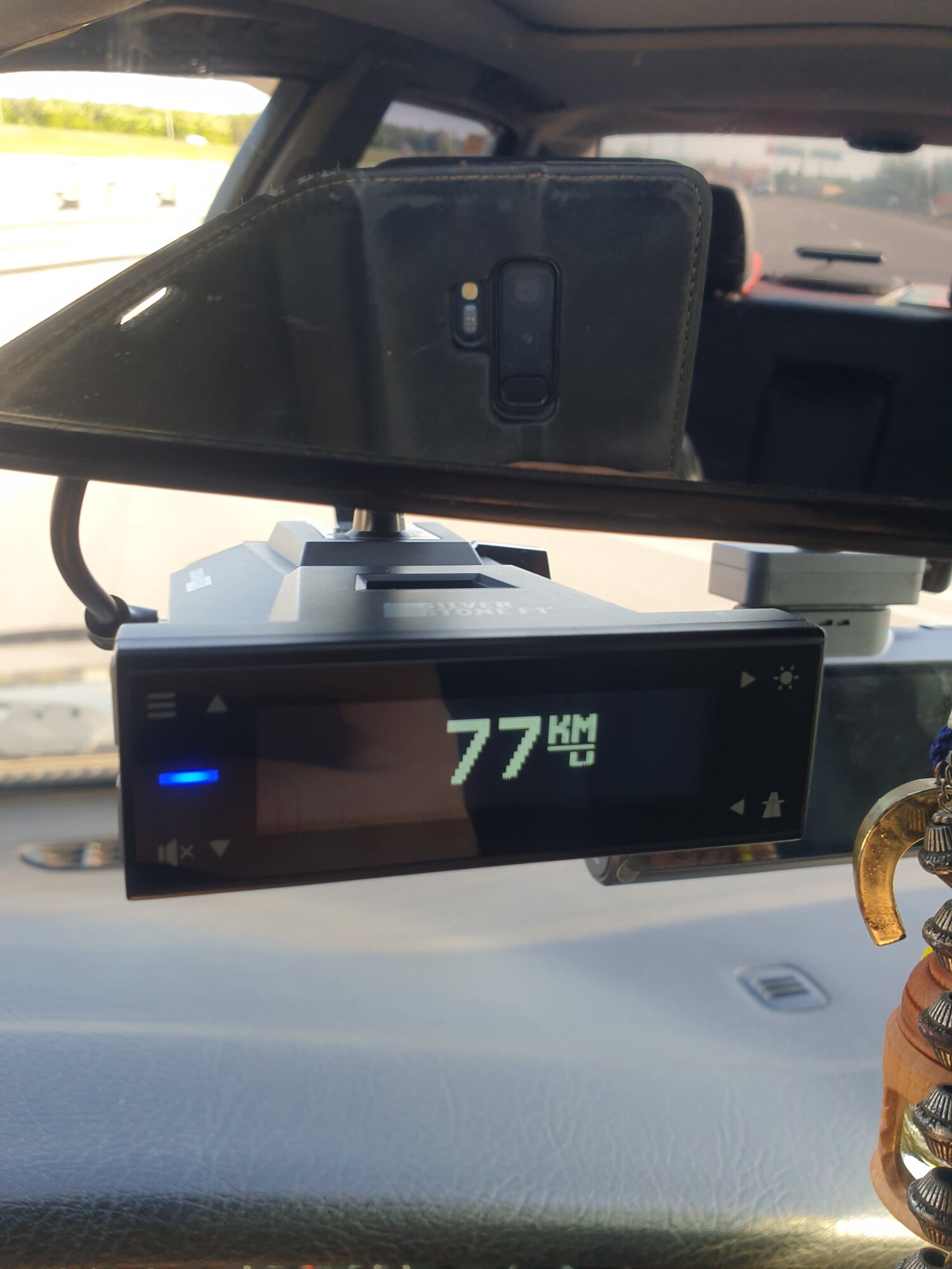

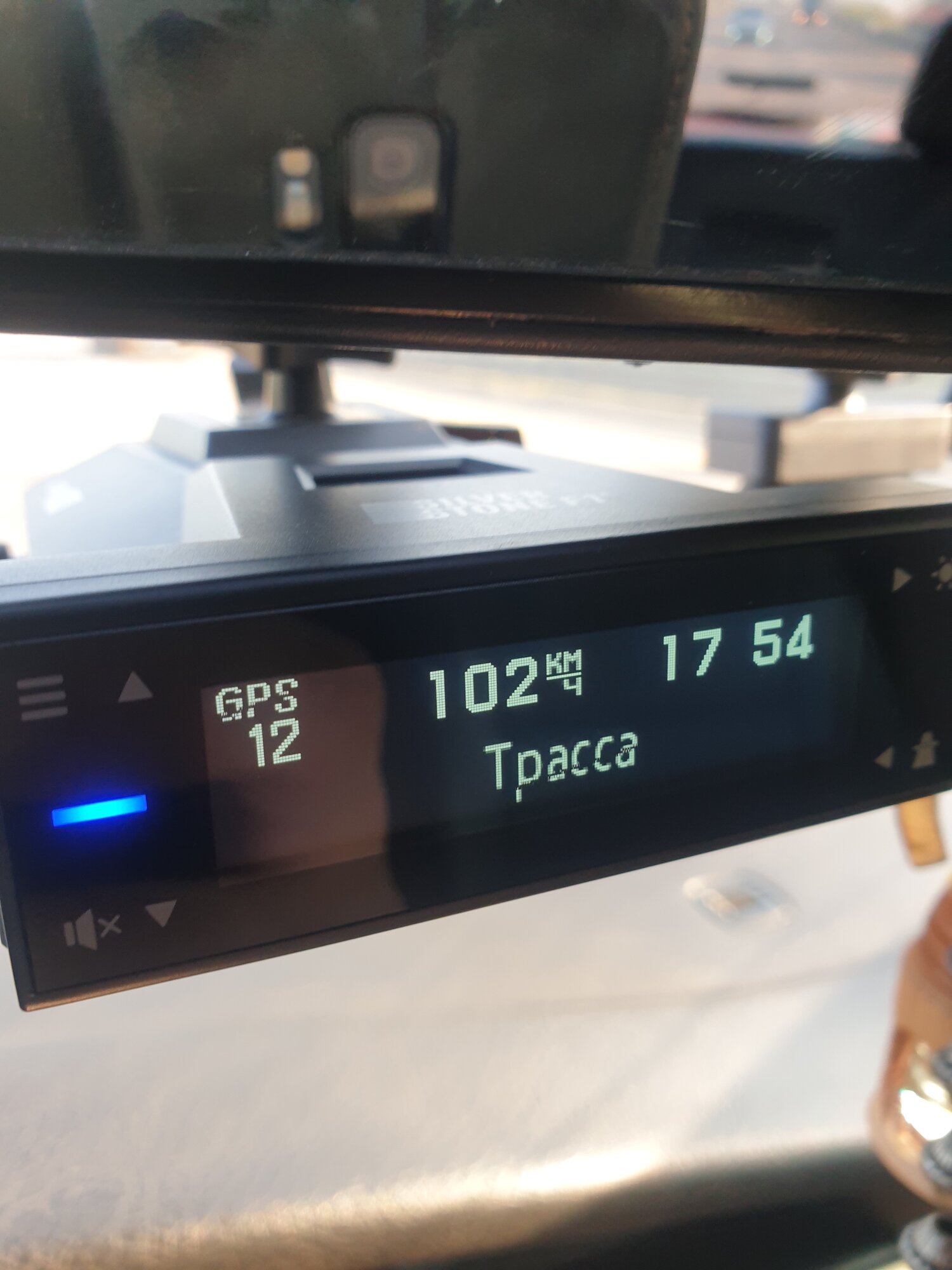

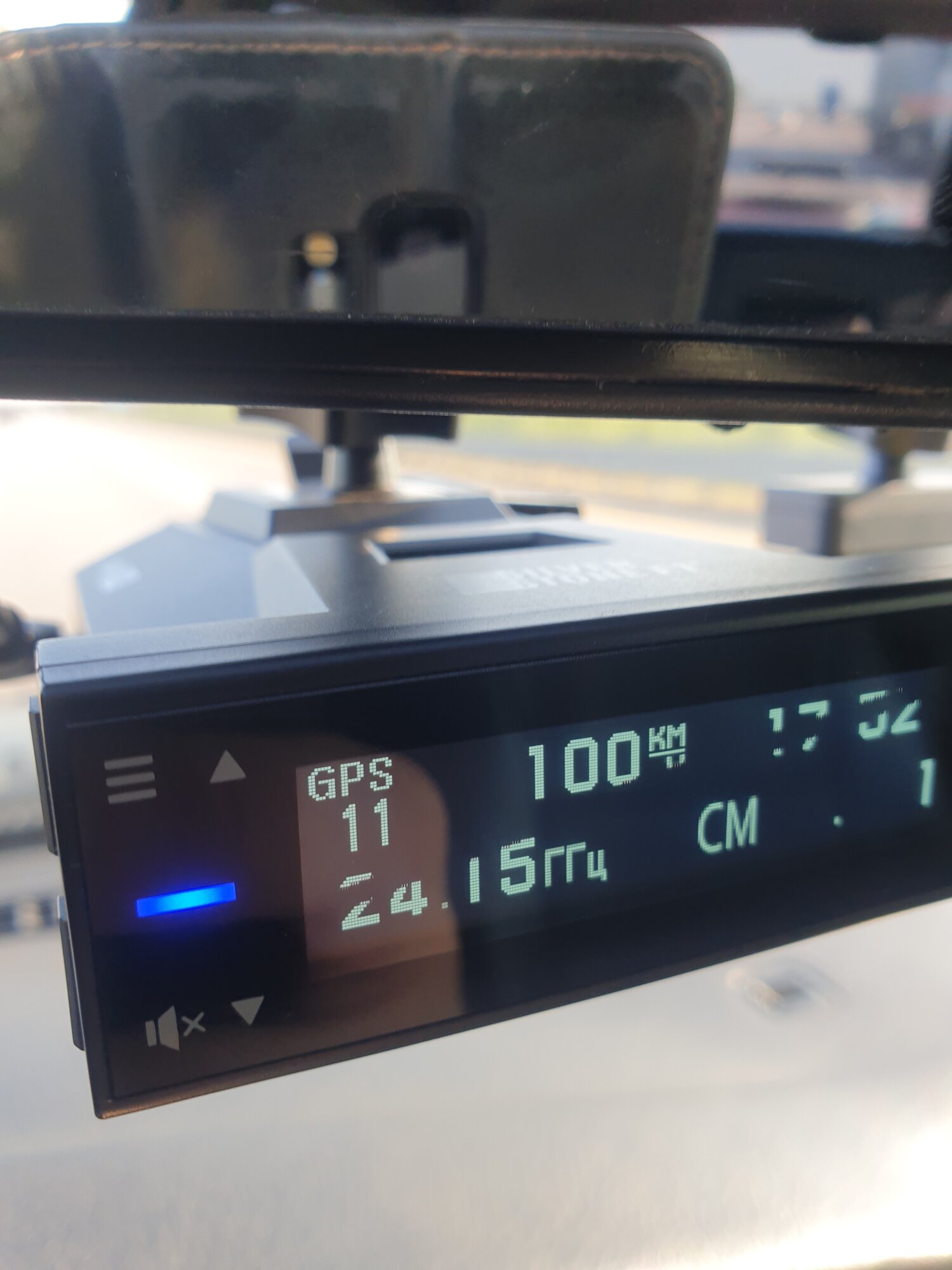

Вообщем не удержался я и поступил, как посоветовали-выехал за город, в итоге радар не сразу, но словился со спутниками, вначале было 4, потом дошел до 12, всю дорогу, как словился- связь была стабильная, но как только заехал в город, как тут же связь пропала, при этом на регистраторе она не пропала.
Из этого делаю вывод, что gps модуль слабый по сравнению с двумя другими устройствами, которые у меня есть, конечно возможно, что это касается только моего сочи, но читая выше-понимаю, что я не одинок с таким выводом.
Жаль, что не додумался сам и не было возможности ранее проверить за городом, а самое печальное, что без gps в городе сочи практически безполезен, но хорошо, что регистратор трындит, вообщем, будет возможность еще протестирую и дам знать уже точно.
Жаль, что не додумался сам и не было возможности ранее проверить за городом, а самое печальное, что без gps в городе сочи практически безполезен, но хорошо, что регистратор трындит, вообщем, будет возможность еще протестирую и дам знать уже точно, думаю.

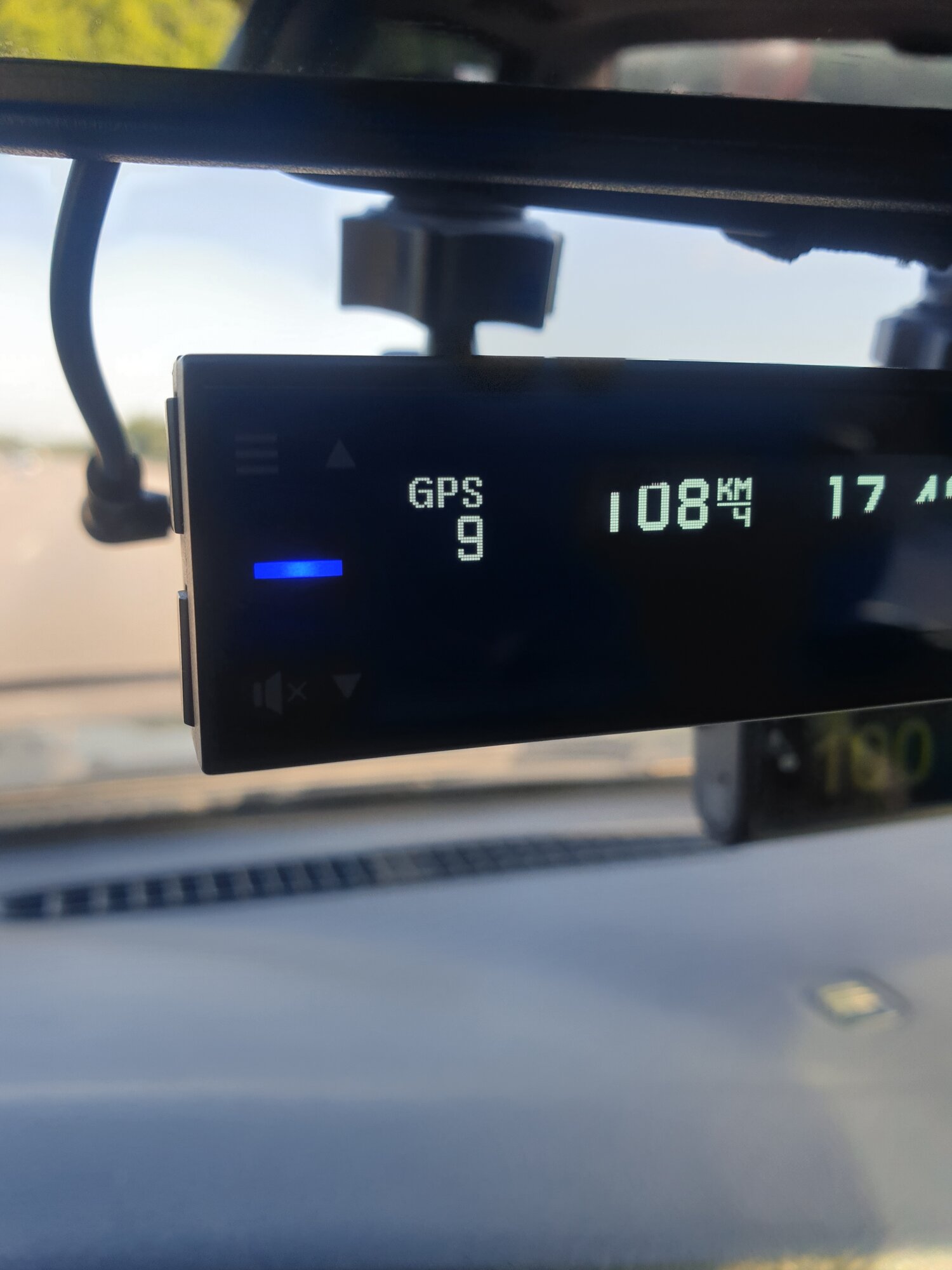

Вопрос: я правильно понимаю, что на одном девайсе скорость 100, а на другом 108? Если да, то какая скорость реальная?
Всё верно, честно-загадка:) Я тоже вначале на это обратил внимание, потом показания стали практически одинаковыми +-2-4 км, при этом заметил, что при наборе или сбросе скорости-показания не скажу сейчас точно, но на одном устройстве быстрее меняются значения, а на другом медленее, как бы с задержкой, поэтому и получилась как бы разница.
В следующий раз и str подцеплю-постараюсь сделать фото, чтобы все 3 устройства попали в кадр и посмотрим показания.

Если разница в колве спутников на устройстве, то и точность определения координат хуже, более точная скорость будет на том устройстве где большее кол-во спутников.
Количество было разное, на регистраторе больше 10 не было, а радар до 12 дошел.
Если разница в колве спутников на устройствах, то и точность определения координат хуже там где спутников меньше, более точная скорость будет на том устройстве где большее кол-во спутников.
Ну не знаю... Как тогда быть со скоростью 226 км/ч и 16 спутниками на экране?
