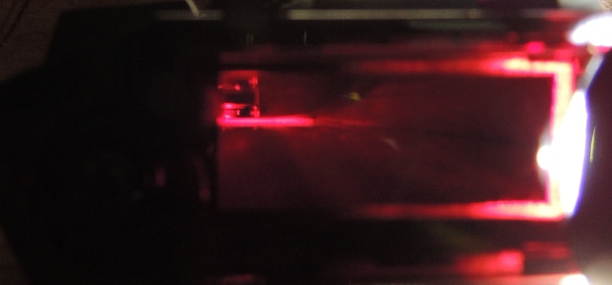

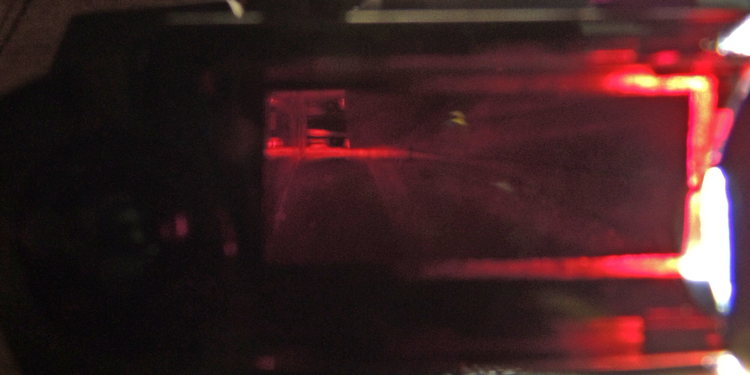

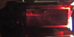

По поводу того, как отличить, какой же аппарат в руках, вариант с использованием транзистора или с использованием микросхемы: не открывая корпус это можно сделать, как я и предположил изначально, при помощи яркого светодиодного фонарика или любого другого яркого направленного источника света.
Суть задачи - просветить переднюю пластиковую полупрозрачную часть корпуса и увидеть форму детали, которая стоит на печатной плате в самом начале, в фокусе т.н. "рупора".
В случае, если это будет просто прямоугольник, то это микросхема LNA:
В случае, если это будет подобие ступенчатой пирамидки - то это транзистор.
Фото делал долго и мучительно. Заснять это на мыльницу без точной фокусировки крайне трудно, а на зеркальный фотоаппарат вообще невозможно, т.к. диаметр объектива превышает размер корпуса самого РД. Получилось не ахти, но уже хоть маломальски понятно. Живьём это всё гораздо очевиднее.
