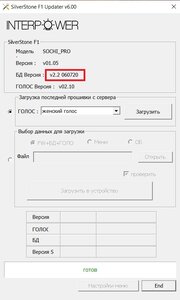

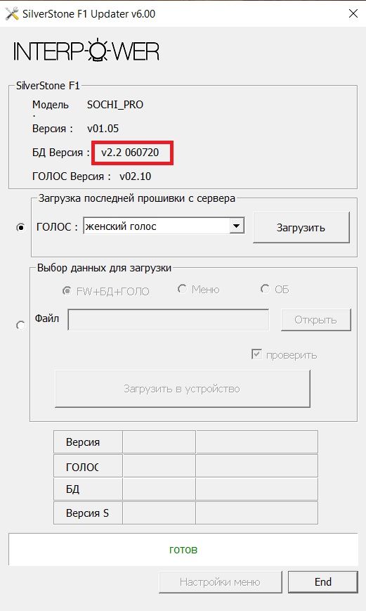

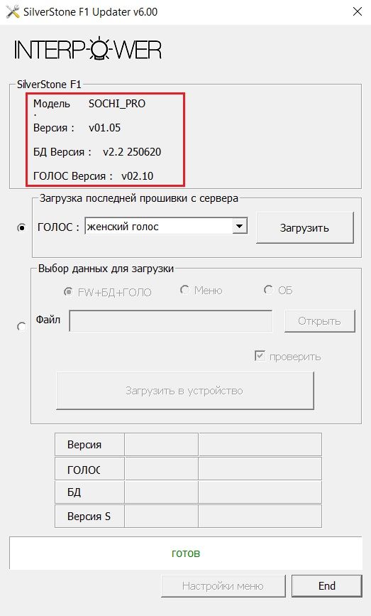

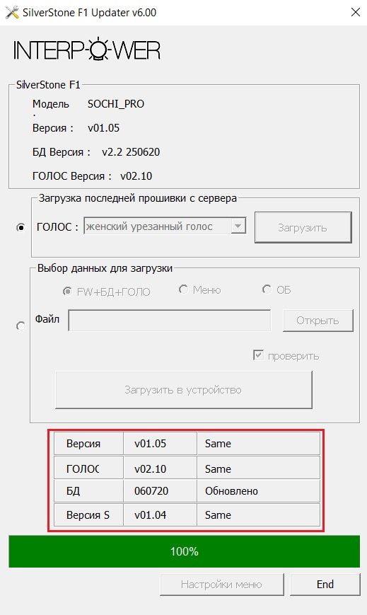

Зверек ожил Я с Вами ;) Мы снова в строю- бетта тестеров! Я уже по всякому пробовал, пока на другой комп не пересел, ожил зверек :) неужели у меня на ноуте что то не так, антивирус отключал... Теперь стремаюсь там обновляться, что же это было?
@evgen66, попробуй от имени администратора.
из под него и делал и делаю...
SilverStone F1
Silverstone F1
04.06.2020
197
Moscow
SilverStone F1
Mitsubishi
чудо на стационарном компе произошло (до этого на ноуте обновлял всегда)
@evgen66, не знаю, что и как вы пытаетесь обновить, но только что обновил с официального сайта на ноутбуке, все обновляется без проблем.
ну так я ж обновляюсь и обновлялся так же как и всегда, тут как то сложно по другому (простите флешку в разъём не пытался воткнуть :) )и до этого у меня не было проблем :). Что то с моим ноутом...я без претензий если Вам вдруг показалось...
