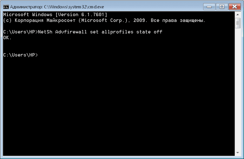

к стати отключил на всякий Брандмауер, как предлагается в инструкции при обновлении, может дело в нем?
На ноутбуке случайно не установлен софт для работы с дисками такой как Acronis или подобные? Их надо отключать.

@psihiatr, написал в личку, да бы не флудить. На всякий случай в антивирусе отключил сканирование съёмных дисков ведь при подключении он так и видится системой, хотя при обновления всегда отключал антивирус (но вдруг он до конца не отключается?)
