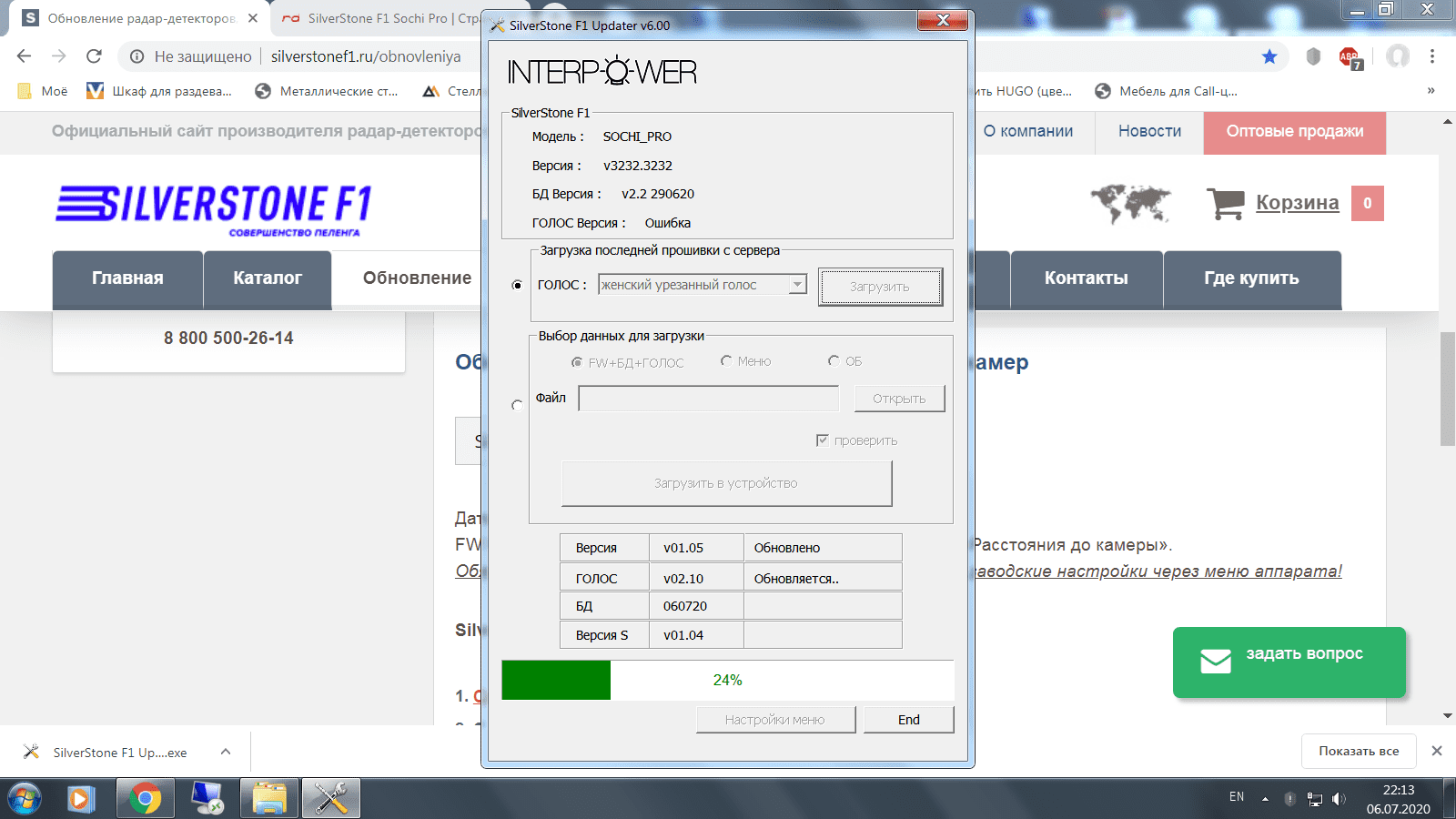

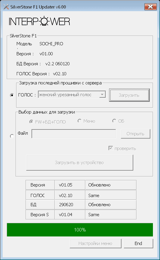

Ваще какой то глюк пытаюсь обновить базу от 6 июля , а она 29 июня остаётся, пока голосовую прошивку не поменял, обновление не пошло... но вот что вышло:

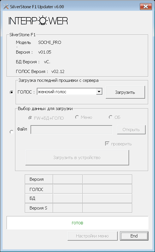

Какую голосовую ставишь?

Женскую укороченную, делал сброс к заводским и вот опять 29 июня но не 6 июля: не дает на новую базу обновится.

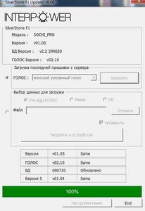

просто на женскую:
тоже самое база 26 июня

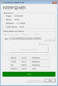

Только версию меняет а базу нет, может на 100 прошится а потом еще раз на 105?

Загрузить кнопку надеюсь нажимал?

ну а какже :)

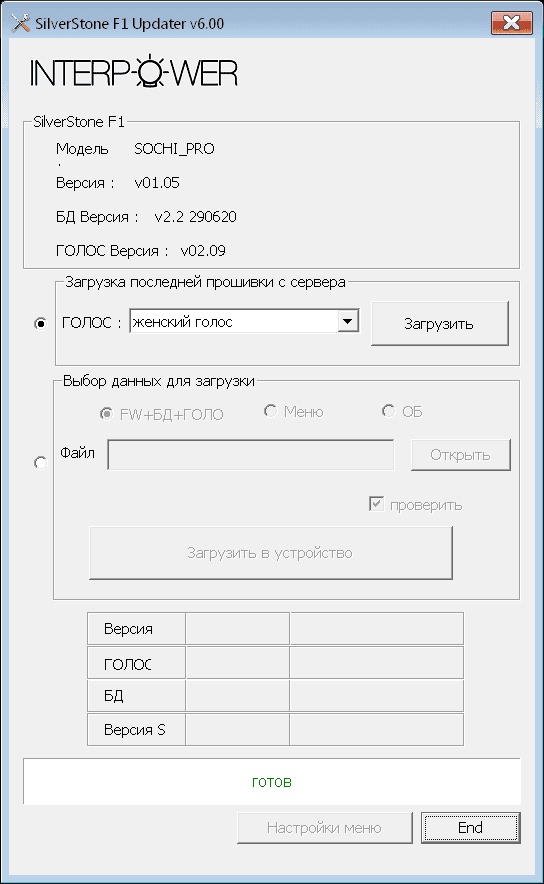

Просто скрин как будто прога проверила версию и на этом все остановилось.

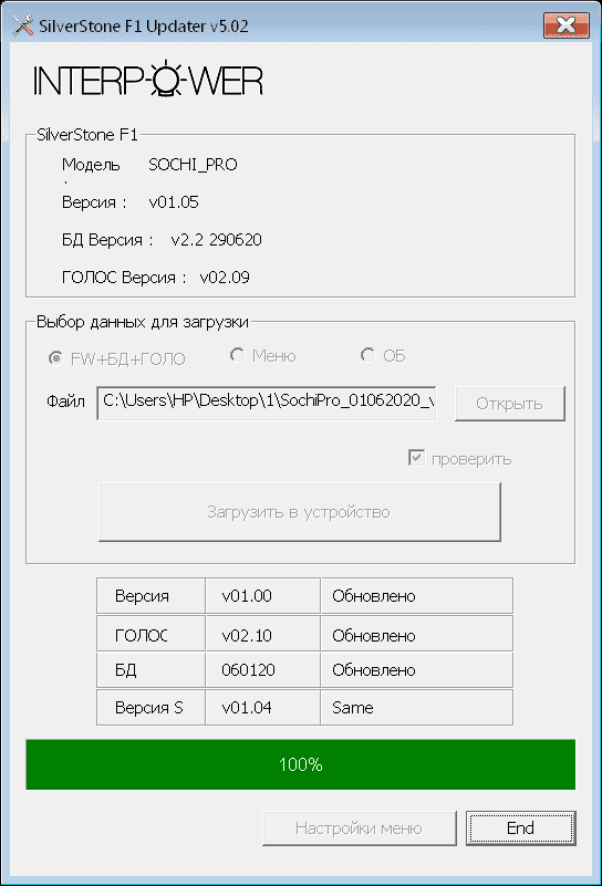

502 прошивальщиком на 100 удалось

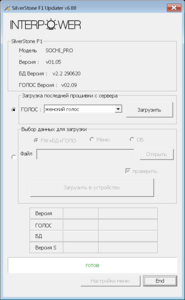

ни как не обновляет базу, прошивку как видим обновил а базу нет: что я делаю не так :)\
Это повторное подключение после обновления и сброса к заводским установкам. Загрузчик просканировал и выдал такой результат.
что я делаю не так
А теперь надо подсунуть файл прошивки ;)
Ставишь точку в кружке где слово Файл, затем нажимаешь кнопку Открыть и подсовываешь свежескачанный файл прошивки.

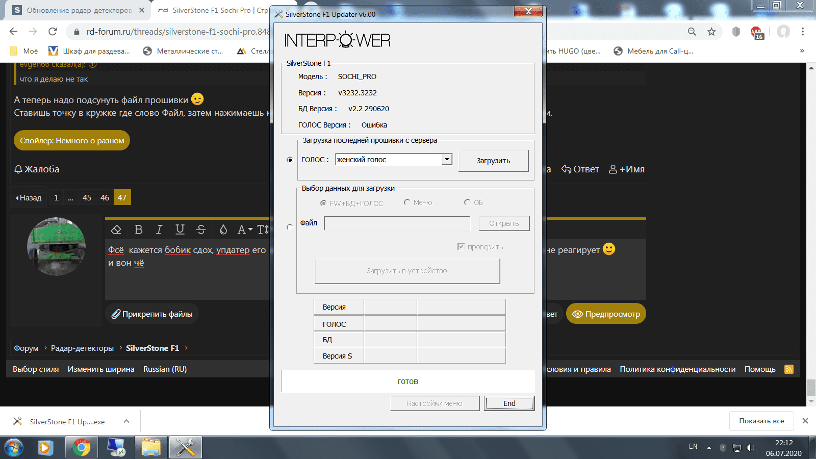

Фсё кажется бобик сдох, упдатер его видит , а при подключении к питанию экран не горит, на кнопки не реагирует :)
и вон чё

чудо на стационарном компе произошло (до этого на ноуте обновлял всегда)
