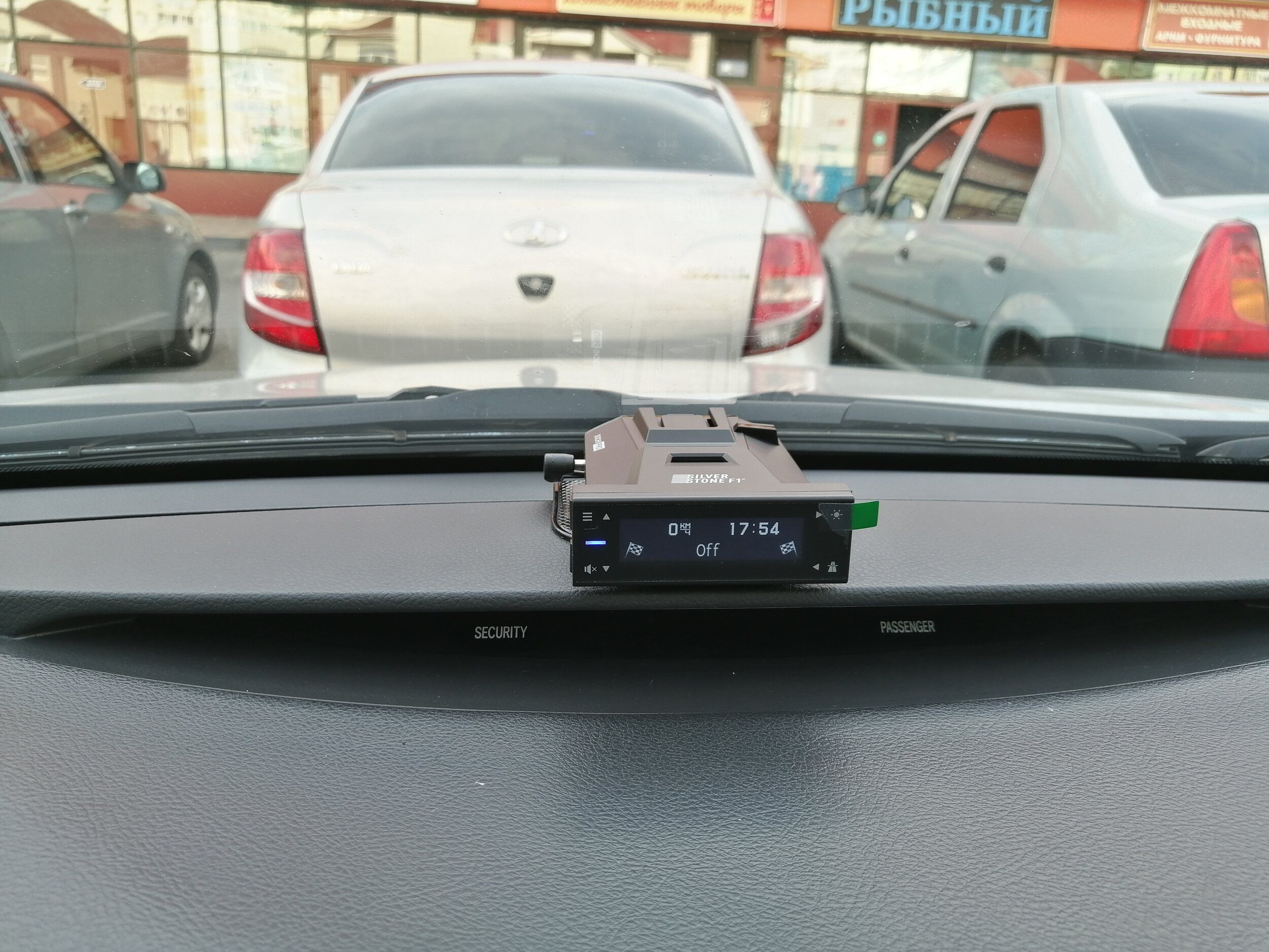

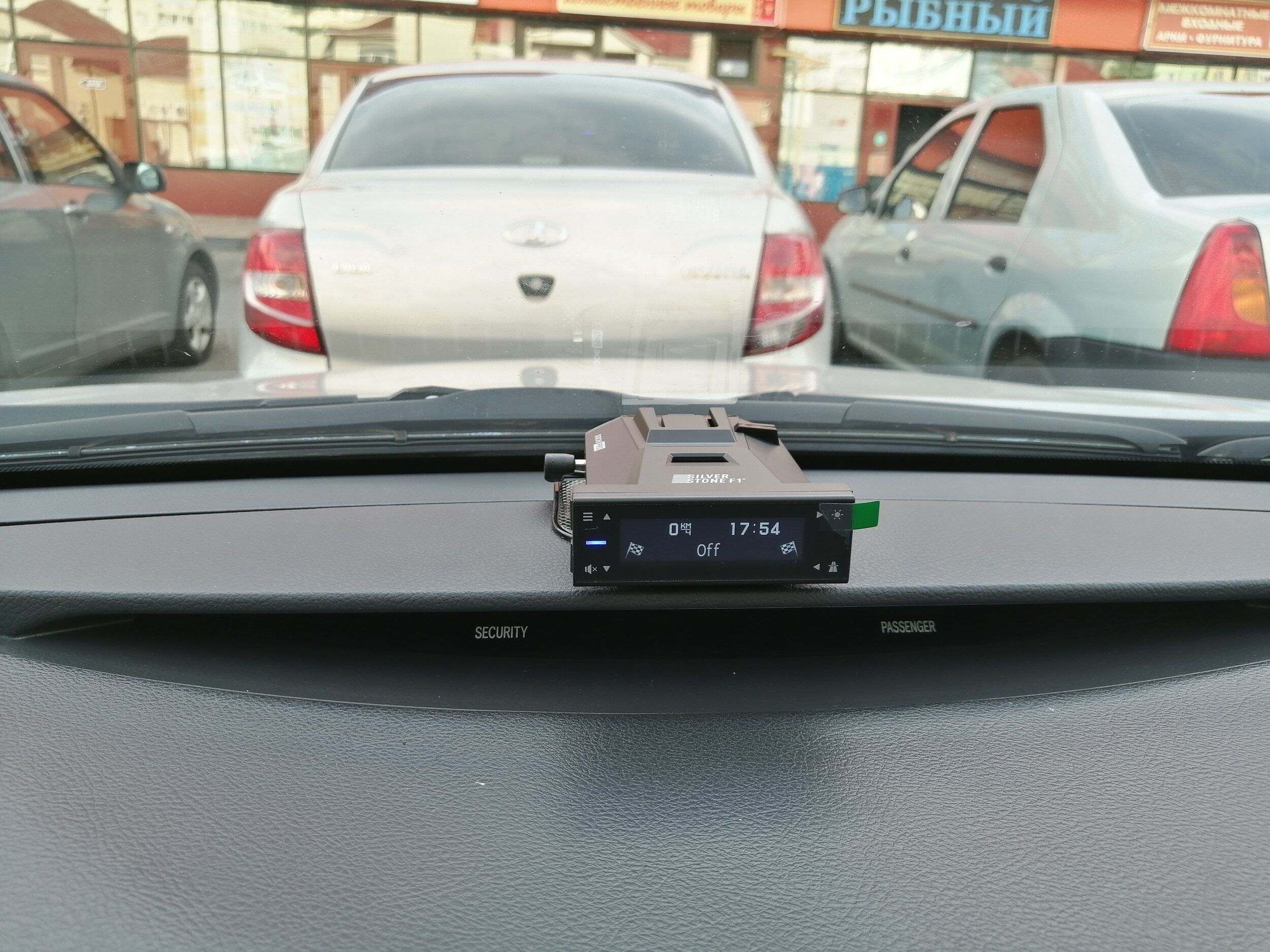

Оперативно работает доставка у "оранжевого", в пятницу после обеда заказал - в воскресенье после обеда уже привезли в пункт выдачи.
Забрал
С родным креплением, на Камри v40 не комильфо, так что пока вот так (коврик подложил), дальше надо будет что-то думать. Примерил над зеркалом заднего вида - фиг там.
Из коробки прошивка 01.00
Спутники нашёл, достаточно, быстро - буду дальше наблюдать.
Флажки не напрягли, ни грамма, а вот мелкие буквы, в левом верхнем углу, о типе радара (камеры) - да, можно было бы и целиком выводить, хотя я и не привык смотреть на РД, но тем не менее...
Проехал от магазина до дома в режиме Город2 с чувствительностью 2 (с завода) - ложных не услышал.
Зато услышал оповещение о камере контроля пешеходного перехода - слух режет, что-то типа: видео блок, камера смотрит на пешеходный переход...
Завтра обновлю на последнюю.

Чувствительность влияет только на Трассу.

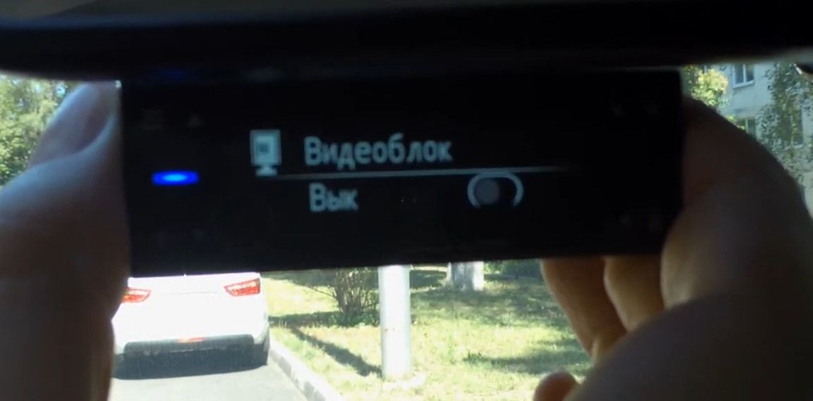

Отключи "Видеоблок", а то он тебе ещё много чего скажет...
Тут дело вот в чём: как бы не получилось, что при отключении "Видеоблок" в настройках, для отключения камер "остановки - стоянки" - не отключились бы камеры контроля пешеходных переходов.
Тебе же не надо рассказывать сколько их уже по городу, правда не все ещё заработали...

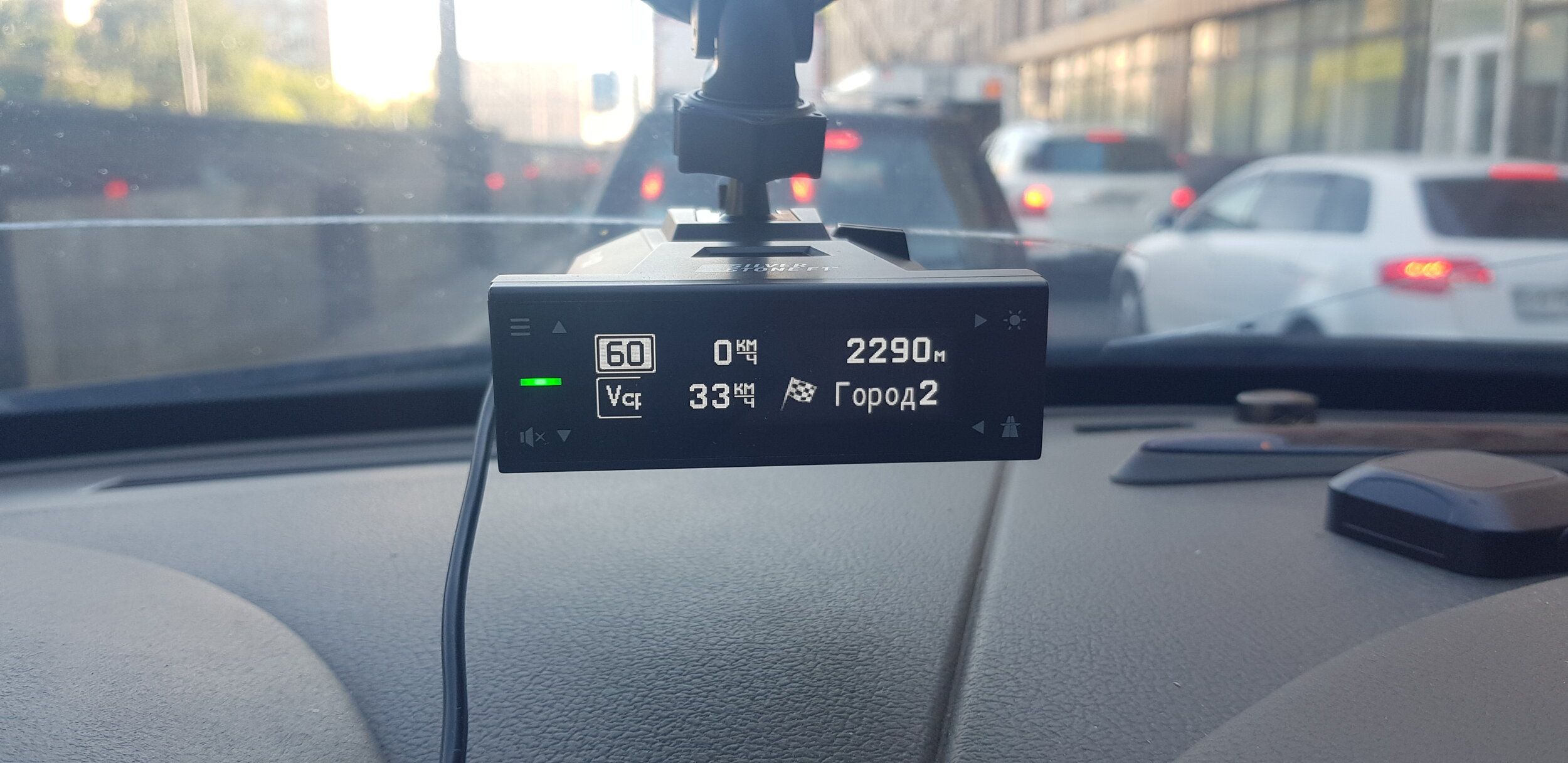

А у меня сегодня Скат в спину, довольно не плохо взялся, это не смотря на то, что ловит встречку и за железным разделением..., его даже не видно, но я знаю, что он там всегда стоит... К вечеру ближе, видео постараюсь выдернуть.
Ну а так.. , вроде сегодня без косяков до работы доехал, кроме упомянутых ранее - КСС первый после МКАДа на Ярославке в область..., заезжал на него 94км/ч и сразу получил среднюю 117км/ч, которую РД к концу, скинул до 112км/ч, хотя игрался со скоростью от 90 до 104км/ч. Ну про громкость уже сказано много, даже с закрытыми окнами и не громкой музыкой, нужно не за дорогой следить, а всё внимание заострить, что там РД скажет...
Ну и вот ещё глюк
Это как так?
Я правильно понимаю, что скорость автомобиля не была больше 104 км/ч, а средняя, отображалась как 112?
Правильно?
Ничего себе

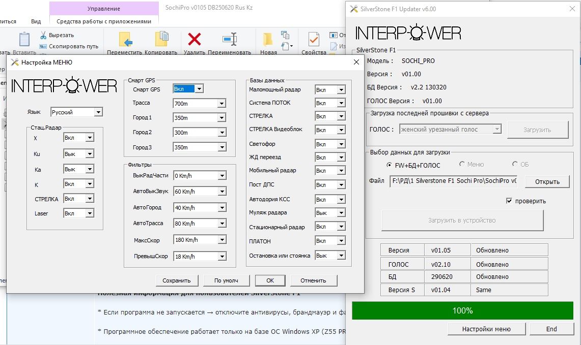

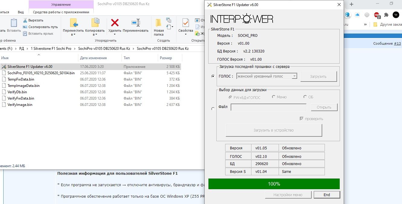

Обновил своё устройство до версии прошивки 01.05
Что сказать про обновления: всё очень сложно и замудрённо!
1) Подключаешь устройство - запускаешь прошивальщик - выбираешь голос - жмак на кнопку и пошло обновление параметров, ну и вроде как и прошивка свежая с базами сразу ставится...
обновились.

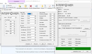

2) Далее идём в настройки меню:
Выбираем всё под свои желания, по мере возможности, и сохраняем.
кстати, @Pakovan, тут есть отдельное отключение камер Остановки или стоянки, если я правильно тебя понял
Отключи "Видеоблок", а то он тебе ещё много чего скажет... :)
так что лучше через комп их деактивировать чем через меню РД, а то, возможно...
Тут дело вот в чём: как бы не получилось, что при отключении "Видеоблок" в настройках , для отключения камер "остановки - стоянки" - не отключились бы камеры контроля пешеходных переходов.
надо проверять.

3) тут нас снова призывают, по новой, после первых двух проделанных операций обновлять файл прошивки.
@SilverStone F1, позвольте поинтересоваться: для чего?
У меня два предположения:
1. Это необходимо для того, чтобы сохранились настройки сделанные через компьютер.
2. Где-то с чем-то надо ещё поработать.
