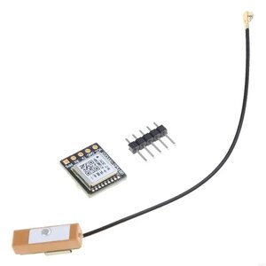

Также что-то стал хандрить GPS, разобрал РД. На батарейке было 1,5В напряжения, решил поменять.
Посмотреть вложение 89382 Посмотреть вложение 89383
Была новая батарейка но валялась у меня она очень долго и на ней было 2,5В поставил её, думал до зарядиться.
Короче плюнул на это и поставил другой модуль GPS GLONAS.
Посмотреть вложение 89384 Посмотреть вложение 89385 Посмотреть вложение 89387 Посмотреть вложение 89386
Теперь стабильно 14-15 спутников, а в солнечную погоду до 18-20 подымается.
А насчет заряда батарейки в старом модуле то он у меня отдельно подключен к 3,3В БП, так вот заряд с 2,5В до 2,9В у меня 2 суток набирала.
У меня тоже сдох GPS, судя по тому, что не ловит вообще ни одного спутника. А посему вопросы:
1. Какая там стоит батарейка?
2. Где покупали модуль. Чет я нашел только BN-220. И один 200 по космической цене. Я так понимаю 200 от 220 отличается чуть большим размером (на 2 мм)? Влезет ли 220-й?
3. Подключение на старом через такой -же разъем, или надо колхозить?
krator
25.10.2017
140
Московская обл.
7500s,SochiPRO,6000s,Doppler
VW POLO
Доброго дня!
1. если на родном модуле GPS точно не помню, сам модуль куда-то закинул но на тот момент у меня по покупкам куплена была MS621FE брал на озоне.
2. Модуль брал в далеком 2019 году на Али экспрессе когда экспериментировал с другим РД, выбор тогда пал на этот модуль из-за его малых размеров с антенной и поддержкой GPS, ГЛОНАСС и т.д. Большего размера модуль скорее не влезет(этот впритык по диагонали встал). Можно любой модуль подключить главное размер. Можно попробовать такой https://sl.aliexpress.ru/p?key=POChVAD мелкий и антенну отдельно можно расположить как угодно, сам конечно не пробовал его.
3. подключал к родному разъёму подобрав ответный с нужным шагом и обжав кабель который шёл в комплекте к модулю укоротив проводки. Можно было просто подпаять к контактам разъёма на плате.
