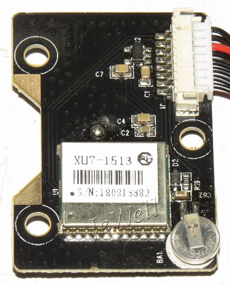

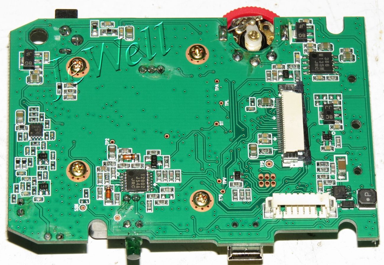

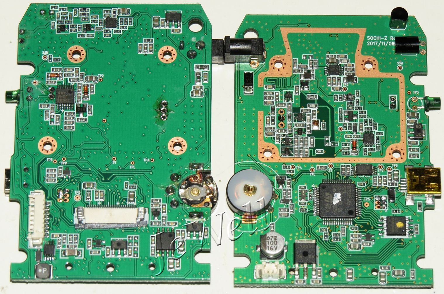

@JeWell, не грамотен, ваше величество.
Можно результаты сравнения для простого обывателя, не понимающего в платах?
Чайник
8 164
Если кратко - близнецы однояйцевые, даже маркировка одна - HNL2. С хреновой культурой изготовления.
@JeWell,
Ты бы фотки развернул, что бы была одна ориентация. Да и масштабировать можно чуток.
Арсений
29.06.2016
522
Silverstone R-BOT Pro
Touareg CR

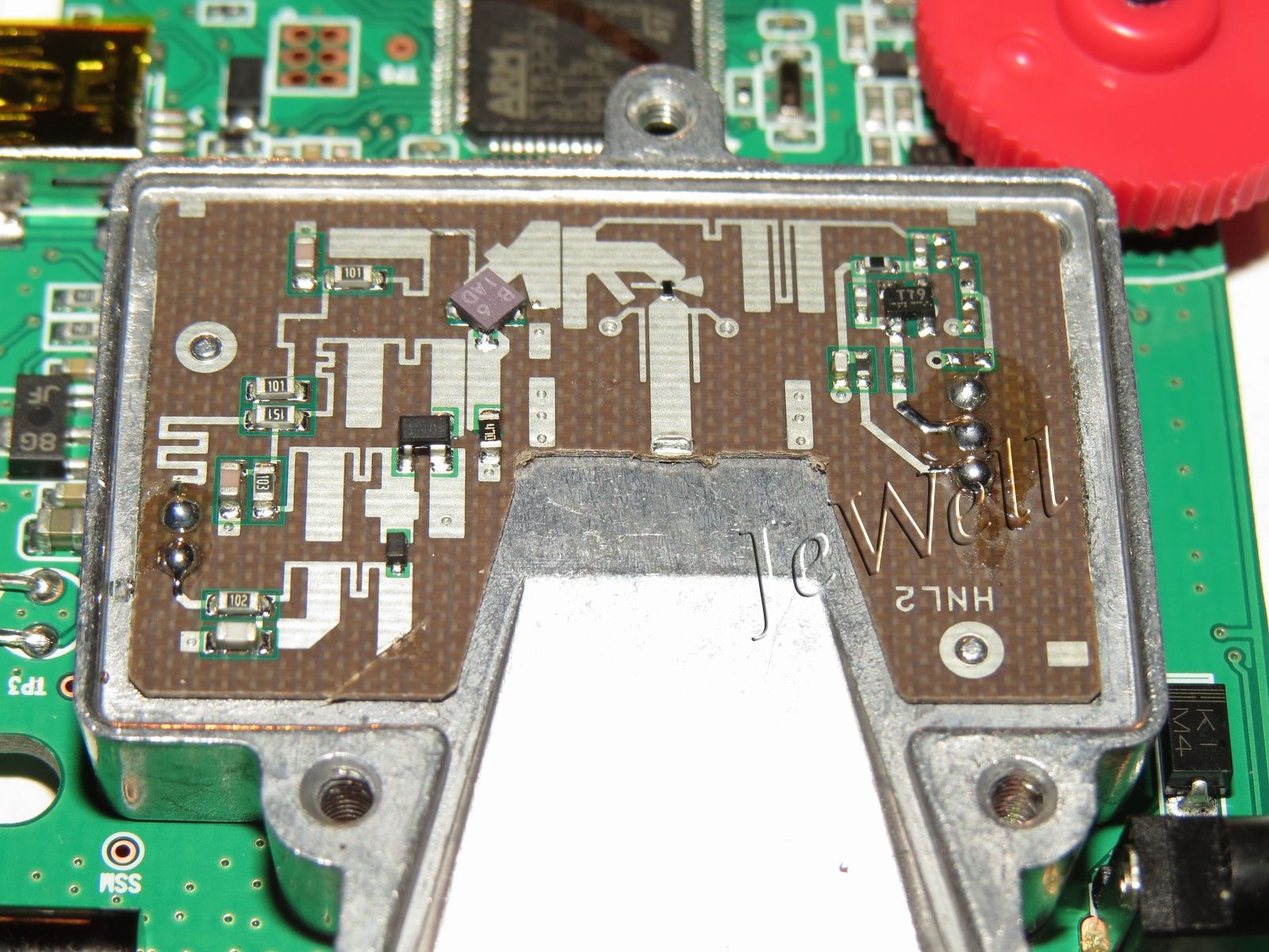

На фото присутствует как плата с чёрной крутилкой (сам ssf1), так и с красной - это полный аппаратный клон "магма-р5". Следы несмытого флюса на плате внутри рупора - заводские, там я ничего не паял.

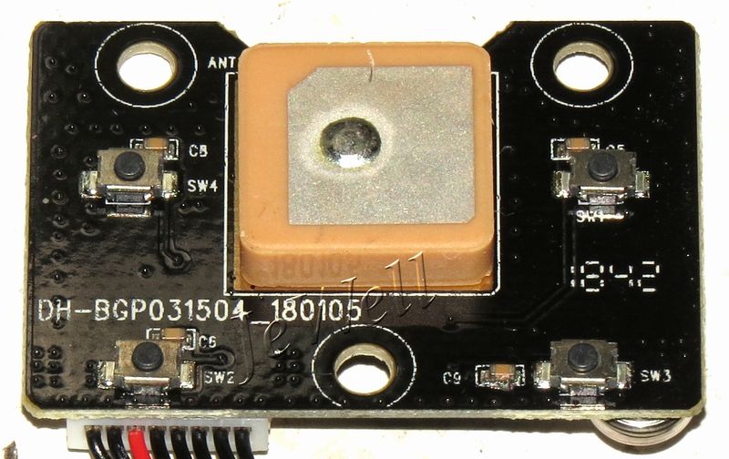

@JeWell, пока все разобрано (если, да) можешь посмотреть? что поляризует - защитное стекло (если есть), и можно ли его поменять, или сам экран такой ?

ну вроде как одна компашка. только за магму просят на рубль/пару дороже!
Я фотографии делаю для себя, с точки зрения лучшей читаемости надписей на деталях, под разными углами вообще. А не для инета. Так что эти просто обзорные, чтобы иметь представление о начинке.
Что такое "масштабировать чуток" не очень понял. Разрешение уменьшить что ли? Так я оставил вроде достаточный минимум, чтобы были читаемы надписи не только у меня на оригинальных файлах, но и на этих уменьшенных. Могу делать марки 320*240, только смысл в них?
Аппараты давно собраны. Но разобрать снова не вижу сложности. :)
Защитного стекла в этих моделях нет. Экранчик виден напрямую сквозь дырявую пластиковую рамку. Это в модели Monaco есть стекло, а тут нет.
Да нет. С разрешением порядок. Если бы размеры на фото были одинаковые и одинаковая ориентация - сравнение было бы более нагляднее. ИMXО.
3 108
Сравнение чего с чем? Это же идентичная плата в двух разных по надписям на корпусе аппаратах. :)
Там сравнивать нечего. Это чисто информационные фото, чтобы представлять, из чего аппарат сделан.

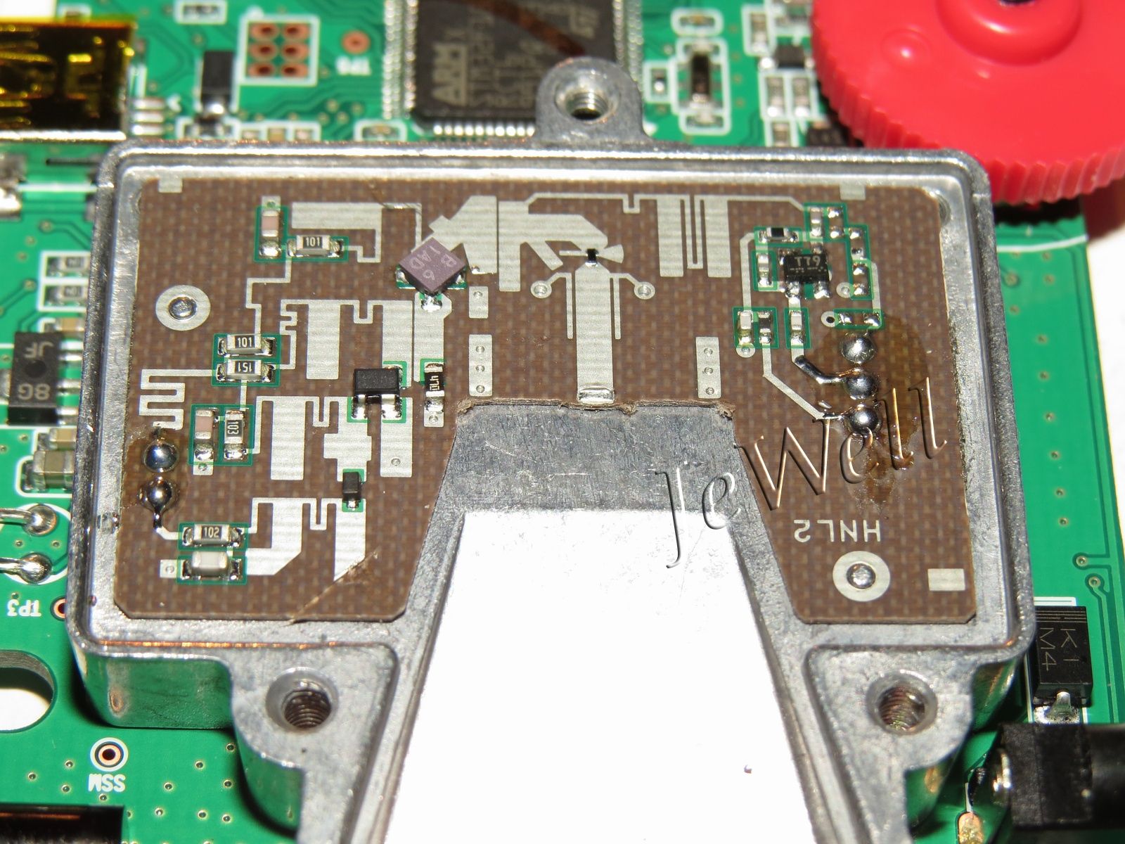

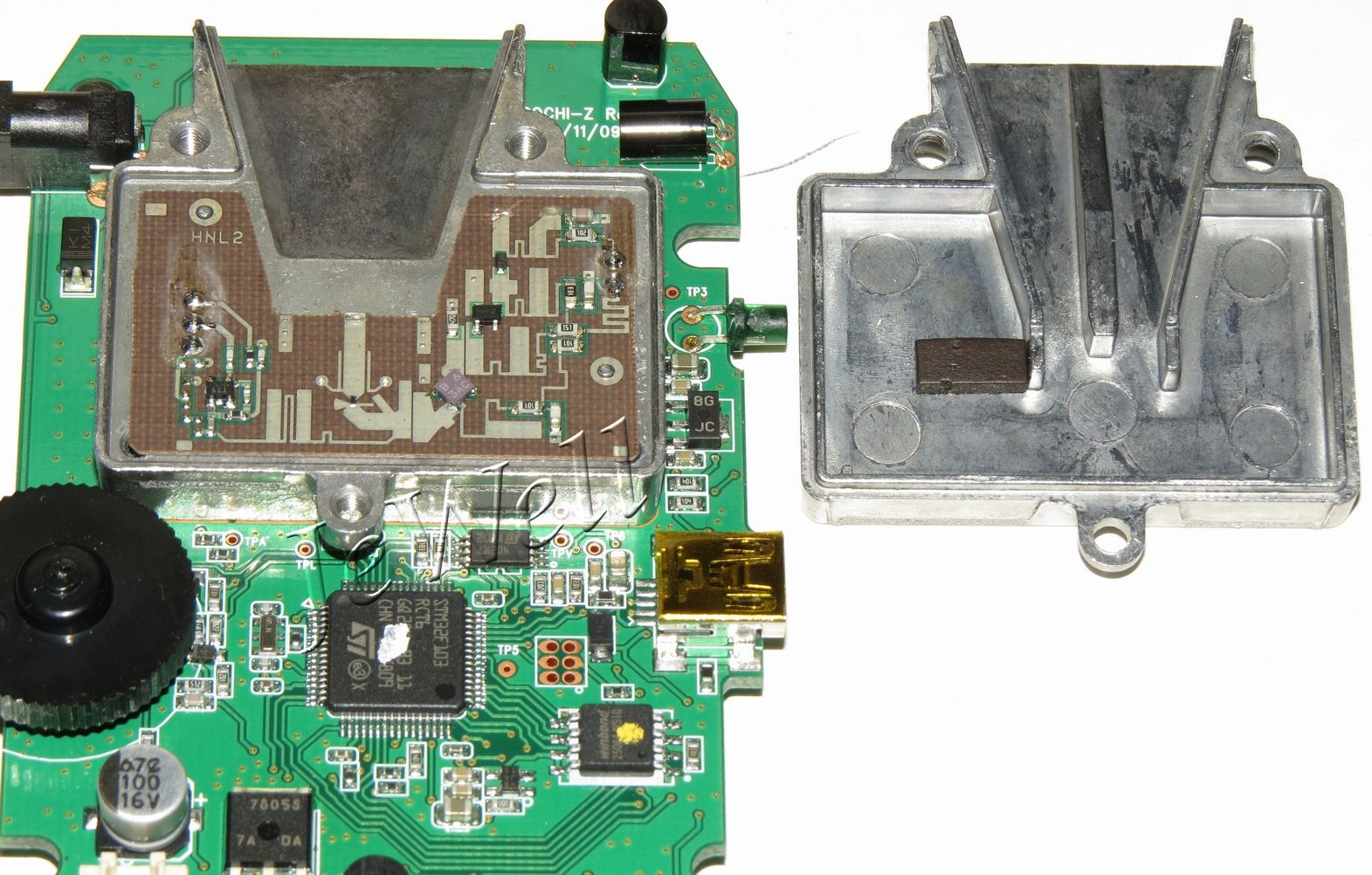

Кстати, вопрос к тем, кто заметил на фото в РД части срезанный кусочек металлизации и след от ножа на текстолите: если я правильно понял, это результат действия по калибровке конкретной платы РД. А что именно этим калибруется? И за что отвечает эта полоска металлизации, как этот элемент вообще называется? На ВЧ конденсатор не похож, что за элемент микрополосковой линии? Чисто ради интереса, я ж в ВЧ технике пока чайник.
И для чего делается ступенька на входе (продавленный текстолит вместе с металлизацией в фокусе рупора)?

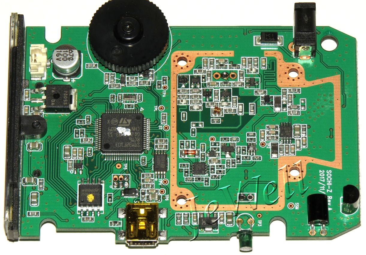

а если прикинуть - кроме STM32 и GPS - тут есть какие то более/менее "умные" элементы?
я по черным корпусам ориентируюсь.
- eeprom не учитываем
- контроллер питания тоже
такое ощущение, что ... выделением сигнатуры занимается сам STM32 ? а что... мощи достаточно
3 108
Более того, чтобы в современных ныне продаваемых РД было больше одного процессора - редкость. В некоторых ибоксах и фуджидах по два, хотя по факту разницы в скорости работы по сравнению с однопроцессорными не заметно.
Ну так с того момента как российская команда инженеров Супры в 2014 году разработала принцип, который после проверки сочла непригодным, ничего и не изменилось.
я к тому что у 7500s выделением занимался отдельный чип, который кстати можно было идентифицировать по отдельной JTAG распиловке, то тут - я подобного не наблюдаю , потому и интересно
3 108
Ну вот разобрал я 7500s вновь. Снял рупор. Смотрю и вижу:
STM8S003F3 (16-MHz STM8S 8-bit MCU, 8-Kbyte Flash memory,128-byte data EEPROM, 10-bit ADC, 3 timers, UART, SPI, IІC)
и
MSP430F2011 (16 MHz MCU with 2KB Flash, 128B SRAM, timer, comparator)
Это окромя боорее, который заведует звуками, картинками и потоком данных от gps-модуля.
По вашему фото,я так понимаю ,что сочи z и магма - это один аппарат с разыми надписями и ценой.
3 108
@EVG78, именно. Вроде бы об этом все знают и рассказывают уже несколько лет. А я проверил это и подтвердил. :)
Правда раньше слышал версию в чьём-то обзоре на тытубке, что у магмы, якобы, памяти больше... Но, как оказалось, процессоры одинаковые (а значит флэшевая и оперативная память в них не может быть разной) и внешняя spi-флэшка тоже одинакового объёма.
