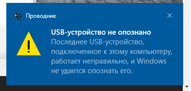

После неудачного обновления радара пробую повторно подключить его к ПК и получаю ответ что устройство не коректно работает. Писал в службу поддержки, сказали вези в СЦ, а он в другом городе. Может кто знает что делать ? (к другим компам цеплял ответ тот же). Заранее спасибо.
    5,5 КБ · Просмотры: 151
@lordnicon, восстанавливать повреждённую прошивку, которая живёт во флэшевой области внутри процессора, на основе которого сделан этот РД.
