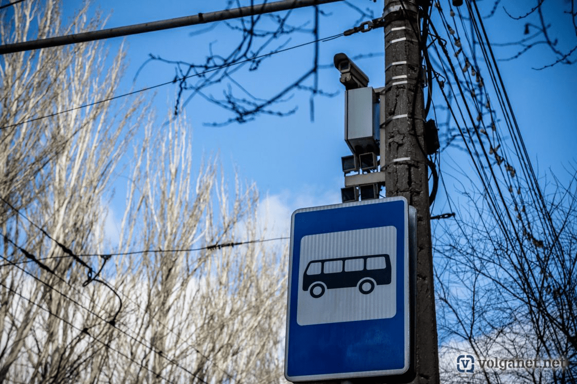

Вот таких камер полно.На них он и реагирует как стрелка, но не на все что интересно.

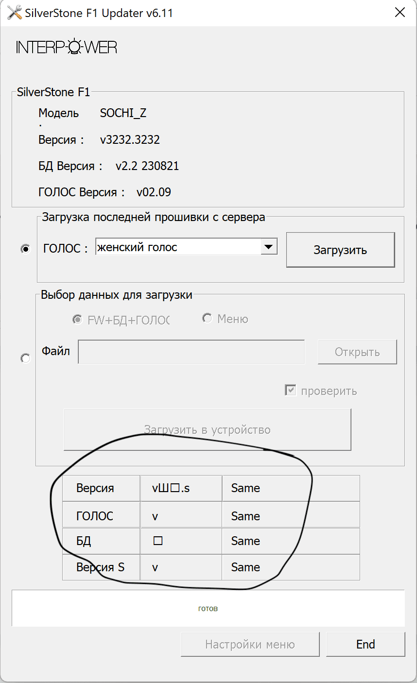

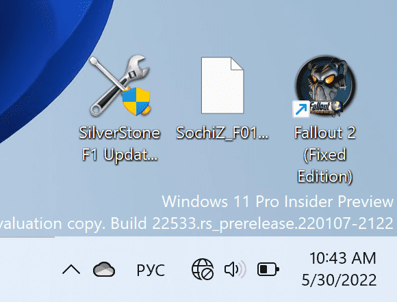

Прошивка радара Silverstone Sochi Z на MacBook Pro m1 :
1. Накатил Parallels Desktop. установил windows 11 pro insider preview для M1 процессоров на ARM архитектуре.
2. Скачал установщик, подцепил радар, разрешил доступ к устройству по USB.
3. в режиме администратора запустил установщик. по началу не видел радар. помогло отключение провода и опять включение. потом увидел. нажал загрузить и...
4. все обновилось но с какими то артефактами (скриншот прикладываю). тестирование не проходит.
5. первое включение - показало что радар окирпичился. при включении не подает звуковых признаков жизни и горит серый экран. ничего не помогает. повторное подключение и попытка заново залить обновление - не помогает. установщик считает что радар уже обновлен. при этом он кирпич.
6. крепко задумался.
7. решил попробовать скачать прошивку на комп и уже потом в устройство.
8. заходим на сайт silverstone раздел поддержка и обновления далее заходим во вкладку архив и скачиваем zip с установщиком и образом прошивки (bin файл).
9, Далее также запускаем скачанный установщик под администратором и скармливаем ему (установщику) скачанный bin файл.
10. Все обновилось нормально. Тестирование прошло успешно. Подкинул питание на радар и он успешно запустился.
Надеюсь кому то поможет и будет полезно.
