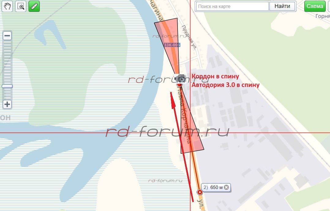

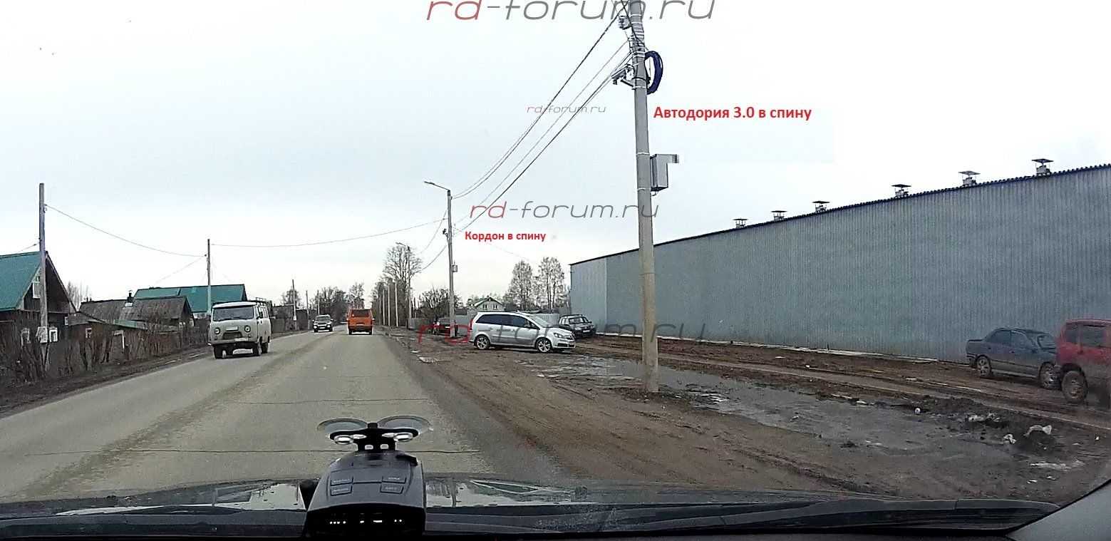

Значит нужно искать причину - Арена, она и есть Арена, постоянный сильно фонящий К-диапазон, 150 метров детекта в лоб на Арену это очень мало.
2 642
разные
Сначала детект КРИС-П, стоящего после Кордона, потом предупреждение по GPS и детектирование радарной частью КОРДОНа М4 в спину и потом опять возврат к детекту КРИС-П
