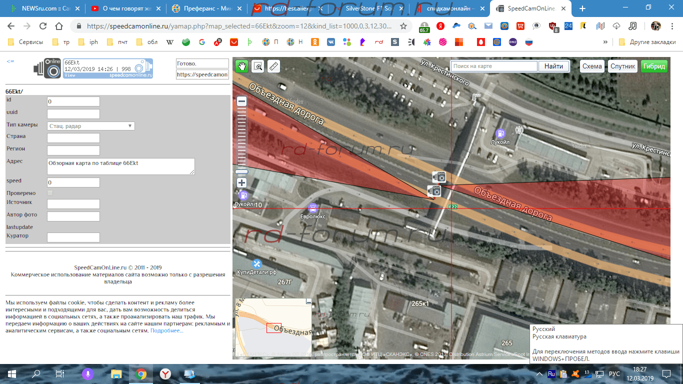

Ну если для Вас 2 разных радара, с разной установкой всё равно как один, отписывать далее что то бессмысленно. :pardon:
Ну если вы считаете одну и туже модель радара двумя разными радарами, то для меня тоже все предельно ясно.
А я согласен с "gem". Радары хоть и одинаковые могут фонить по разному,хоть и висят рядом. Что в них может отличаться хз, может мощность излучения, может частота сбилась, может угол установки или ещё что. Для примера есть у наз пара Крисов , висят на ферме рядышком и направлены в разные стороны. Ещё несколько месяцев назад определялись приблизительно одинаково (1км грубо). Я езжу мимо них каждый день в обе стороны. Последнее время один радар стал обнаруживаться радарной частью в 3 раза хуже (ближе). Что с ним стряслось не знаю,но факт бесспорный. Практически ситуация зеркальная с Вашей, но я не крутил рд,как Вы, просто одни и те же радары стоящие рядом показывают разные результаты при детектировании. Чтобы не быть голословным вот эти радары-
    334,6 КБ · Просмотры: 563

Ну почти тоже самое я пытался объяснить @Lexa59rus. Радары мобильные, мощность излучения зависит от состояния акума. Как правило - там юзают далеко не "свежие" акумы. При падении напруги источника питания - мощность радиосигнала падает. Так же, на видео видно кардинальные различия по установке радаров. Сугробы значительно снижают дальность излучения. Так же высота и угол установки значительно влияют на детект радаров.
Так что, два одинаковых радара одной фирмы (будь то С или П), априори - не являются "одним" радаром.

Повторяю последний раз- данные радары стоят рядом, это одна и таже модель, да это не один и тот же радар в самом прямо смысле этого слова, однако модель радар одна и таже.
Не имеет смысла и не будет иметь ездить на данные радары по отдельности ибо они стоят рядом и влияют друг на друга!
Вот как по вашему я должен прокатить рд на один из этих скатов если они стоят рядом?
Объясните и я прокачу без проблем.
Возможно вам стоит более четко выдавать свои мысли и под словами "прокатить на один из них в одном режиме" вы имели ввиду прокатить с одного направления пару раз в одном режиме. Потому что повторюсь отдельно на каждый из этих скатов прокатить не получиться! Это бред! Взаимное влияние двух этих радаров на рд полностью ставит на нет объективность результатов таких покатушек, с утверждением что тестируем именно на такой то стоящий радар.[DOUBLEPOST=1552457478][/DOUBLEPOST]
