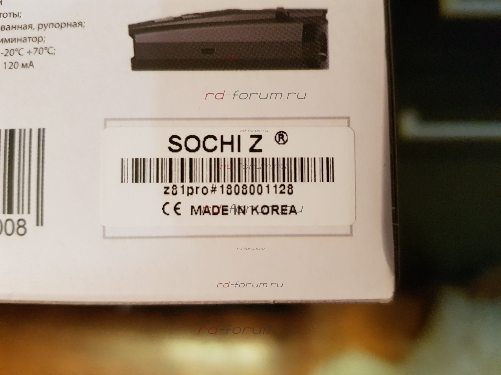

@Nagumich это конечно прискорбно, но я забыл где ее посмотреть а на скорую руку не нашел(((. Кстати на последней прошивке у меня потерялась одна камера, хотя я ее вижу что она стоит и сверкает ик подсветкой, а камера сама толи автоураган толи птолемей, радарной частью не берется ...
Если не ошибаюсь дата выпуска должна быть на этом шильдике
    226,2 КБ · Просмотры: 592
