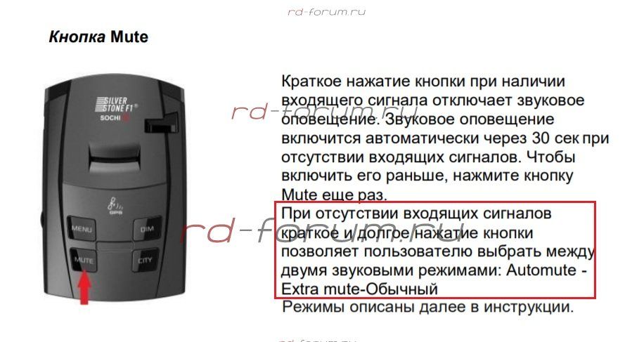

Ребята, а в сабже, получается, нет автоприглушения? Т.е., если поймал К сигнал, через 4-5 секунд пищания громкость не убавляется автоматически? Не удобно же.
С чего вы это взяли ?

@Maicl
Мой недогляд, значит, спасибо. Проверю завтра. :)
АПД: не нашел этого пункта в настройках и не увидел в работе. Поэтому и вопрос возник

Я, кстати, тоже не замечаю уменьшения звука пищалки на 50%. Думал, что оно есть, но я его не замечаю, оказывается не только я :)
