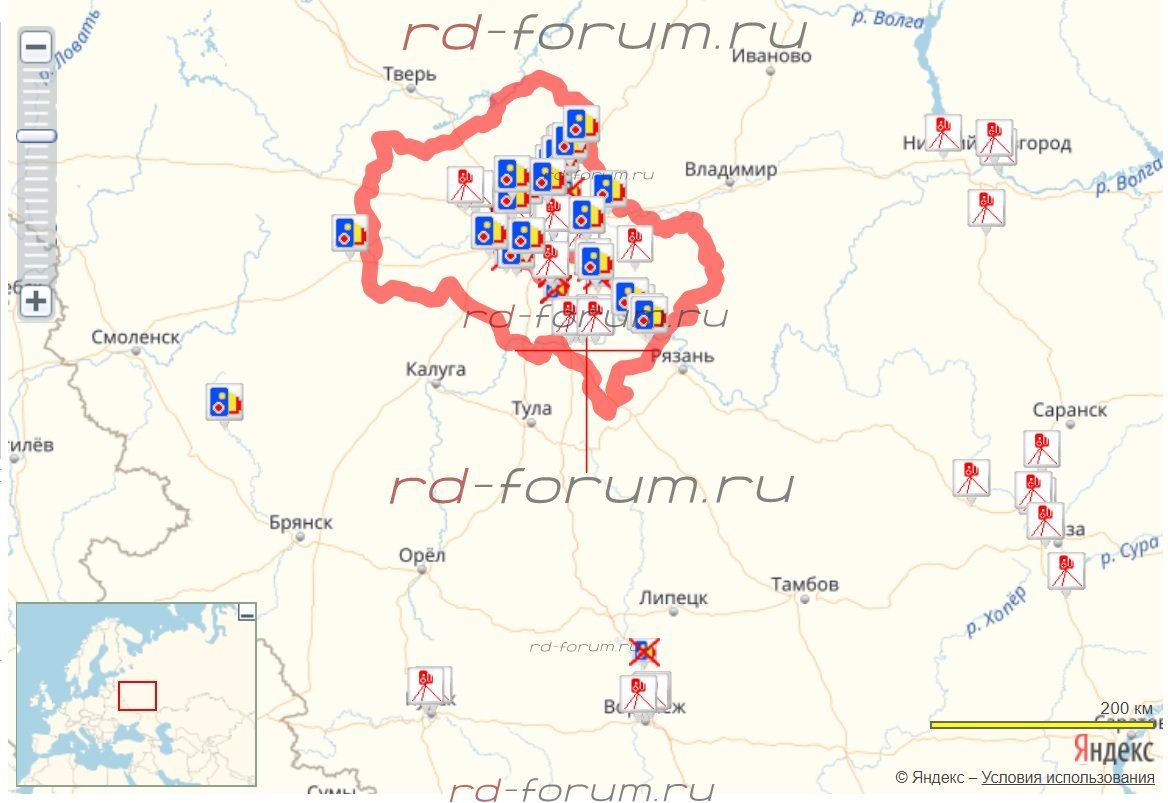

А подскажите пожалуйста по настройке (о которой я вчера Вас спрашивал) "мобильный радар".Не знаете, если её не отключать , то РД "достаёт" кучами сообщений о возможных засадах или они буквально единичные ? Просто думаю отключить или нет.
@Viktor xxx
По Калуге ничего нет, а так в базе Sochi Z порядка 300 точек мобильных ММ радаров и засад типа Скат, Кордон, Амата и т.п.
