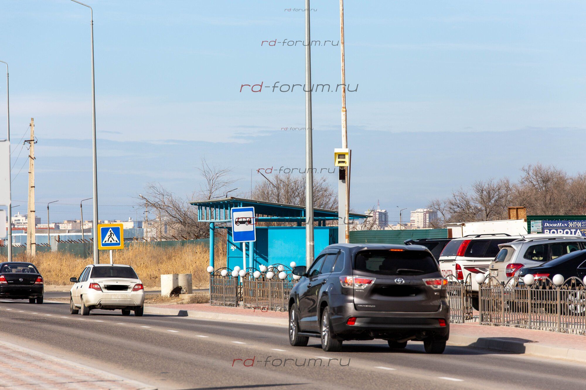

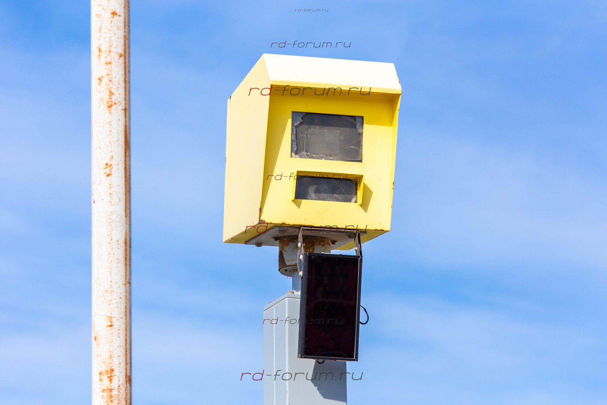

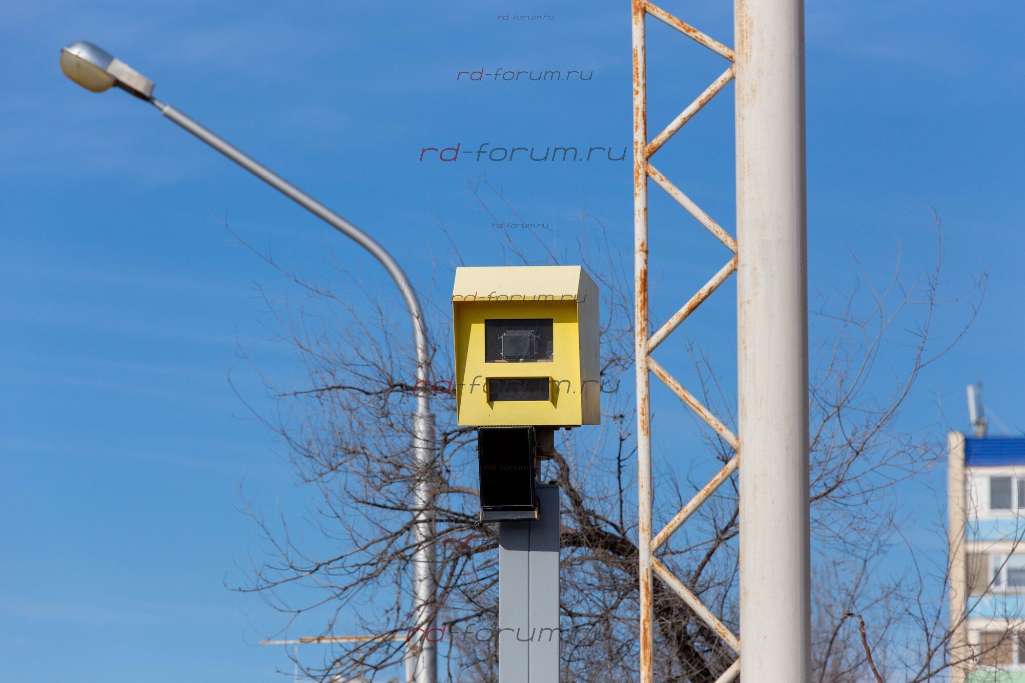

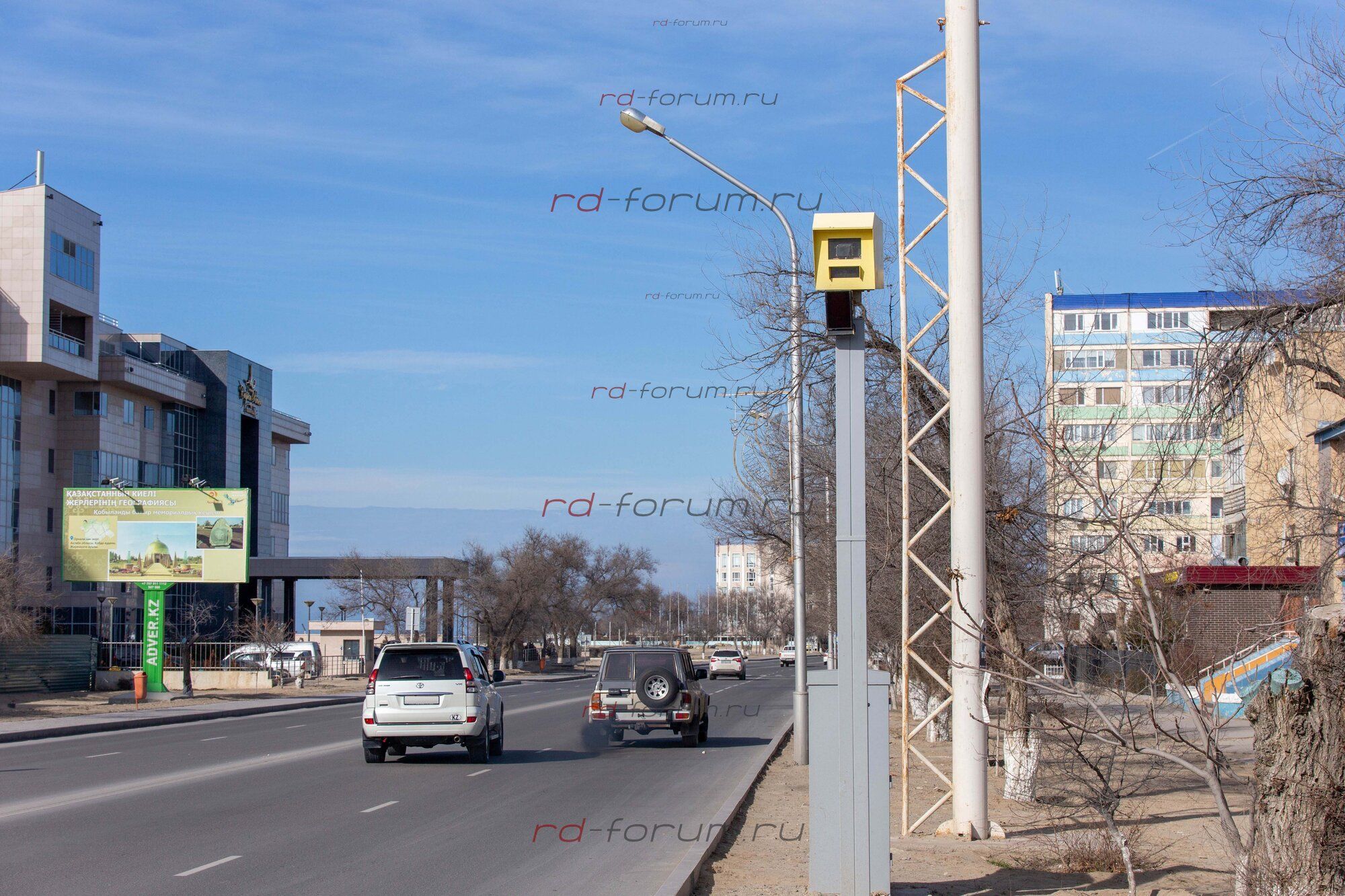

В общем сегодня покатался на подобный радар в другом месте, он реагировал в Трассе, я правда там в трассе не ездил раньше, вообще в городе - Город1 использую (в Город1 тишина всегда была, только Monaco издалека пищал). Самое интересное, при первом заезде в Город1 он даже сигнатуру определил, правда как только потерял сигнал, когда я разворачивался, уже больше его не увидел. Потом я даже встал напротив радара постоял, так в Город1 он стал иногда пробиваться в "К" диапазоне, сигнатуры уже не было. На обратном пути через те радары, что в прошлом видео проезжал, так и на них реакция сегодня была в Трассе адекватная, хоть и очень запоздалая. Что-то изменилось с этими радарами, либо Sochi Z реально живет своей жизнью.
Такое впечатление, что он если распознал сигнатуру - орет как резаный, а вот если нет - глушит сигнал. Все бы правильно и хорошо, да только сигнатуры он не так уж и четко определяет и как следствие пропуски.
На те три кречета, которые он скатом обзывает он тоже реагирует в Город1 странно и поздно, когда уже под радаром проезжаешь и чаще в "К" диапазоне, не определяя сигнатуру. К стати в спину чаще определяется по сигнатуре, может отраженный сигнал от рекламных щитов и машин помогает:)
Вот и фотографии радаров. Первый - это "старый знакомый", а второй сегодняшный, хотя они вроде как одинаковые. IMG_8384.jpg IMG_8385.jpg IMG_8379.jpg IMG_8382.jpg

@Demetreos, спасибо за видео и фото, теперь все более-менее понятно.

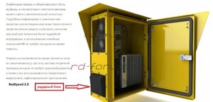

На фото явно просматривается радарный модуль (черный квадрат) в верхнем окошке желтого скворечника, в нижнем камера, и снаружи ИК-прожектор.
Посмотрел информацию - это модернизация RedSpeed местной компанией ТОО Научно-технический центр "Новые проекты" и назвали её Система «Mirage»
Комплекс включает в себя:
  • модуль обработки данных, который может быть установлен в непосредственной близости к дороге или при наличии оптоволоконной связи - в центре обработки данных;
  • IP-камеры высокого разрешения: обзорная камера, камеры для фиксации номерных знаков;
  • инфракрасные прожекторы;
  • модуль измерения скорости;
  • модуль контроля запрещающего сигнала светофора;
  • сетевой коммутатор, коммутационный шкаф, кабельное хозяйство.
Технические характеристики системы
Рабочая частота излучения 24 ГГц
Количество контролируемых полос движения одним датчиком 6
Диапазон измеряемых скоростей От 5 до 240 км/ч
Погрешность измерения скорости ±1 км/ч
Высота установки модуля измерения скорости От 3 до 5 метров
Рабочая температура -40C до +50C
Возможное количество кадров на одно нарушение От 3 до 10 кадров (настраивается)
Дополнительная информация на кадре Настраивается (дата и время, зафиксированная скорость, время горения запрещающего сигнала светофора, номер полосы движения, место установки)
Видео ролик нарушения Есть, длительность настраивается от 1 до 60 секунд
Теперь по существу вашего видео; соответственно никакой сигнатуры на этот местный чудо радар - нет. В режиме Трасса (3) Sochi Z видно, без проблем справляется с детектированием. А вот в режиме Город 1, т.к. сигнатура излучения не известна, он путает радио сигнал - то с радаром Кордон, то с ложной помехой сигнала датчика слепых зон (ДМЗ) и поэтому банит его в сигнатурных режимах Город 1 и Город 2, если же сигнал распознан как Кордон, соответственно он его озвучивает и довольно уверенно.
Пока не будет записанной сигнатуры данного радара в библиотеку сигнатур, работа в сигнатурных режимах на него будет такой нестабильной, в помощь база GPS и режим Трасса.
P.S. Интересно узнать - штрафы с этих радаров приходят ? Поверку проходят радары ?
