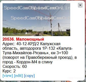

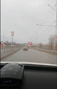

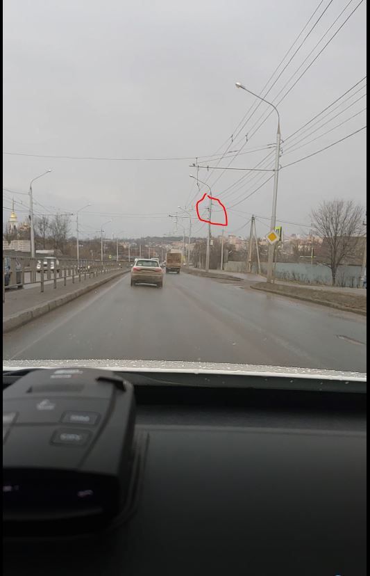

Специально сегодня поехал .
Настройки РД : режим трасса чувств. 2 , gps откл. Они будут показаны в конце ролика.
Также в конце ролика РД после проезда кордона поймал сигнал в К диапазоне не от радара , а от строительной техники стоящей в том месте (рации). Покажу во 2-ом ролике

Развернулся и проехал обратно чтобы показать, что сработка была именно в этом месте на строительную технику.

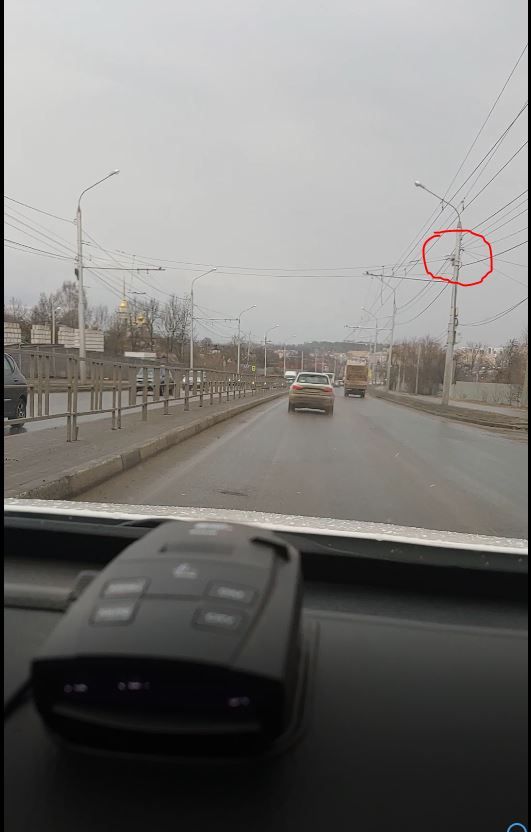

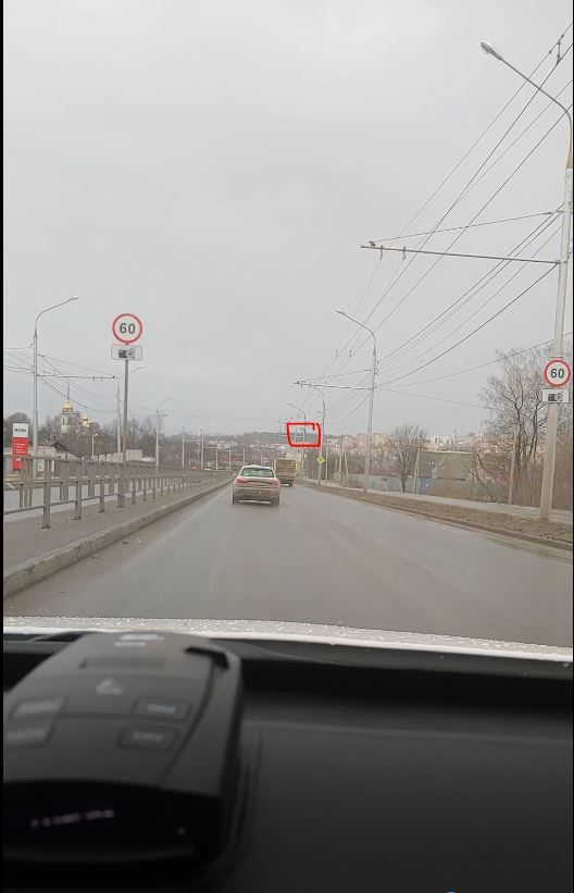

Ну и для чистоты эксперимента ещё раз заехал на этот радар в спину. Как раз стройтехника уехала.

Ну и если можно , то давайте обойдёмся без "отмазочных" комментариев. Типа нужно было включить режим чувствительности 3 и т.д. и т.п
Заметте - это езда в ГОРОДЕ в режиме ТРАССА 2.
У меня всегда стоят такие настройки, только GPS включен.
@Viktor xxx не для защиты Сочи, а для констатации своего опыта: Кордон-М4 в спину почти всегда с любыми РД в тишине. Вот М2 - достаточно неплохо в спину берутся, а М4 - из десятков, если не сотен проездов только в единичных случаях было оповещение до проезда.
И это естественно на максимальной чувствительности, в Трассе, без всякой "сигнатурной" придури.
Да не то что до проезда, даже после проезда он его вообще не видит. Я об этом и говорил.

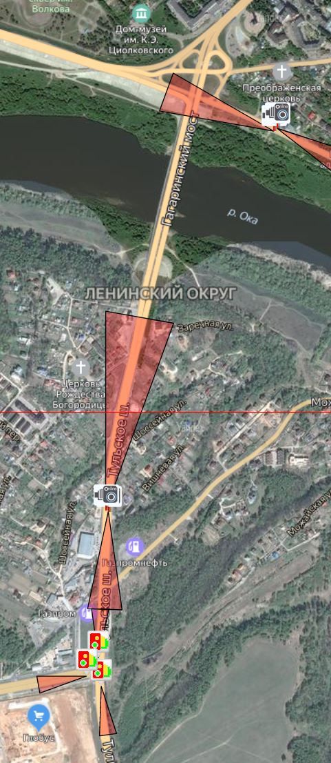

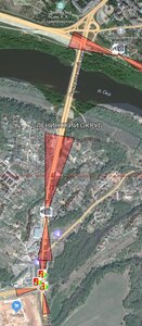

Я же вас просил Трасса 3 проехать, в Трасса 2 сужен К диапазон. Так же радар стоит рядом, прямо напротив автосалона Nissan, который так же наверняка издает левый фон и который в Трасса 2 вероятнее всего может, и в какой-то степени баниться частично сигнатурным анализом который как уверяют корейцы тоже присутствует.
Ну и мое мнение - данный радар установлен хитро, при движении в спину прямо за железобетонным столбом, а не сбоку как обычно, соответственно в данном случае он стоит за очень мощной преградой, а вы Трасса 2, скажите спасибо что вообще есть К-диапазон.
Сработка К-диапазон присутствует, на что понять не могу, так как радар в момент проезда не показан. O какой сработке на рации строителей вы все упоминаете, вы же на первом ролике к этим строителям в упор уткнулись и РД молчит при откл GPS и режиме Трасса.

За видео спасибо, хоть и не информативно.
