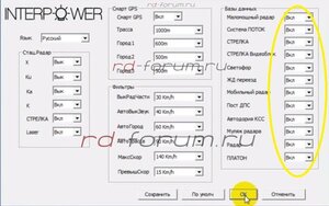

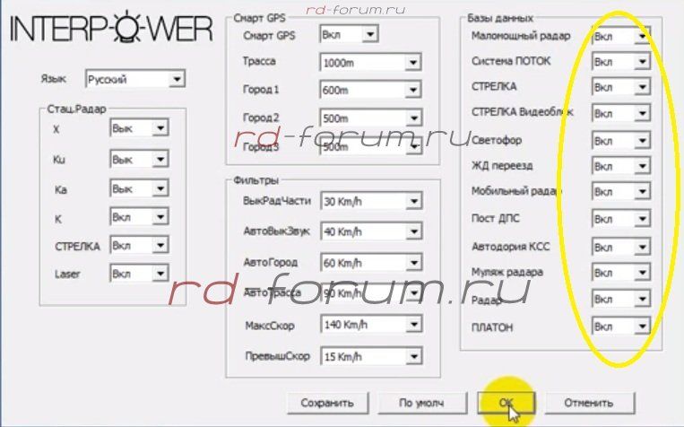

Уровень 3 - высокий уровень;
Ku, Ka, Х - выкл.
К- вкл. обязательно
Стелка- вкл
Laser -вкл
Чувствительность - 3 (макс), 2 (сред), 1 (низкая) на усмотрение, распространяется на режим ТРАССА. На усмотрение, для более дальнего обнаружения радара - 3, но и помех будет больше.
Смарт GPS - вкл.
Смарт - вкл.
АвтоГород - 50 км/ч с 20 км/ч до 50 км/ч будет работать режим Город 2 (сигнатурный, на радар Арена и радары не определившиеся по сигнатуре - детектирования не будет)
АвтоТрасса - 80 км/ч с 50 км/ч до 80 км/ч будет работать режим Город 1 (полу-сигнатурный), с 80 км/ч режим Трасса (макс. режим по чувствительности, в этом режиме сигнатурный фильтр ложных помех не работает, исключение в чувствительности 2 и 1)
МаксСкор - 130 км/ч свыше 130 км/ч прозвучит информация о снижении скорости.
АЕМ- выкл. (когда будет понятна его работа, можно и вкл.) Если будет использоваться данный режим, нужно иметь ввиду что на Арену и радары не определившиеся по сигнатуре детект радарной частью будет кратковременным звуковым сигналом - ПИК до выставленной скорости, информация на дисплее будет в полном объеме и оповещение по GPS Стационарный радар в любом случае будет.

а есть возможность полностью удалить базы?
Есть возможность для каждого типа из базы через апдейтер поставить ВКЛ/ВЫКЛ оповещения, соответственно все ВЫКЛ равно пустая база и отсутствие оповещений.
