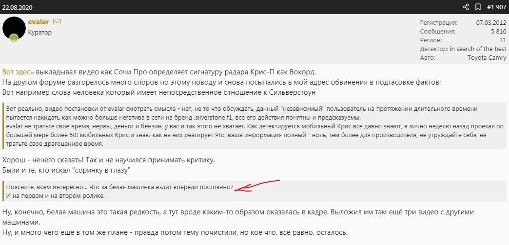

А вы говорите на видео-регистраторе пропал GPS. Не смешно?
Спасибо за пояснение.
Не смешно, было бы над чем. Если бы он на экране показал координаты марса или луны, и начал отсчет метров до стыковки было бы смешно :)
Если пересмотреть еще раз, то мы увидим одновременно: отвал gps у регика и нерабочее состояние детектора - задумался, завис. Но это не отвал gps у прошки, иначе правильно был бы Город1, а видимо потеря позиционирования из-за внешних факторов.
У меня таких приколов не было. А массово это или нет никто не знает.
Это вы определитесь с предыдущими комментаторами отвал это или не отвал. Я об отвале речи не вёл. Надо, всего лишь, внимательно читать сообщения и ничего не додумывать!
Да отстаньте вы уже от этого регика:)

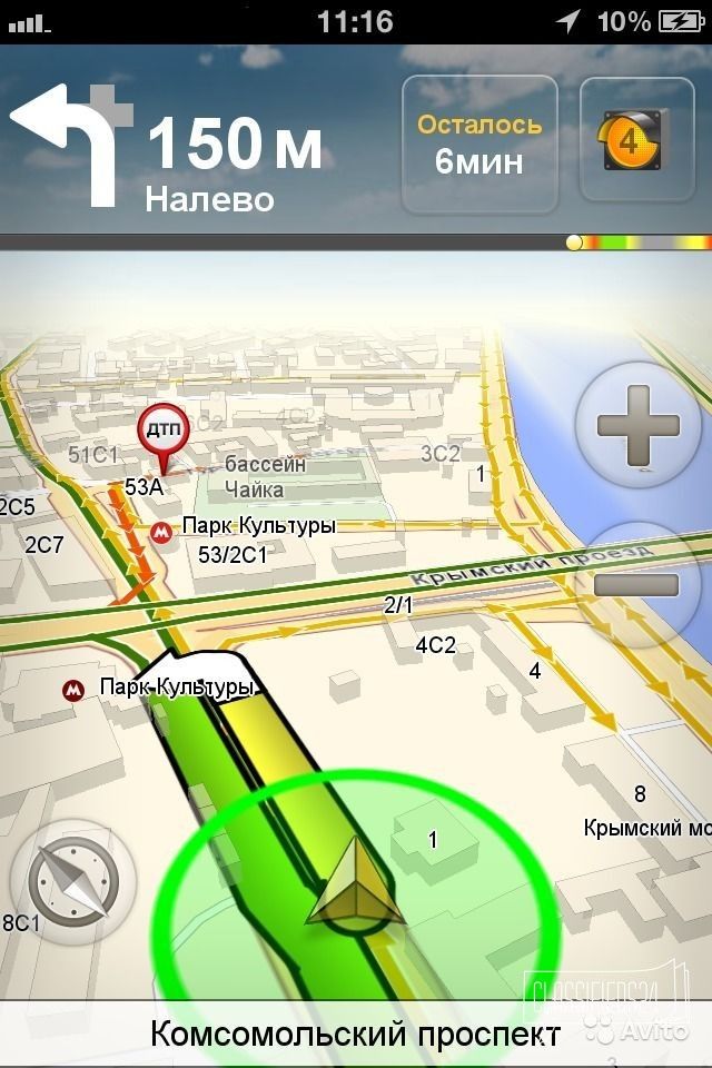

Например, в моменты отсутствия ГПС сигналов Янавигатор при использовании грубого позиционирования "по сотовым вышкам", обводит на экране машинку синим кругом, обозначая примерную зону позиционирования на карте...
А тут как понимать "сколько вешать в граммах"?

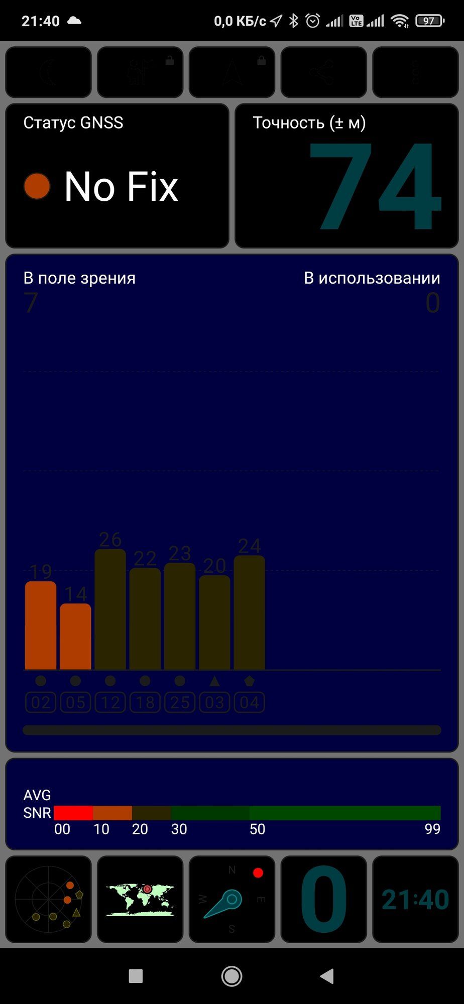

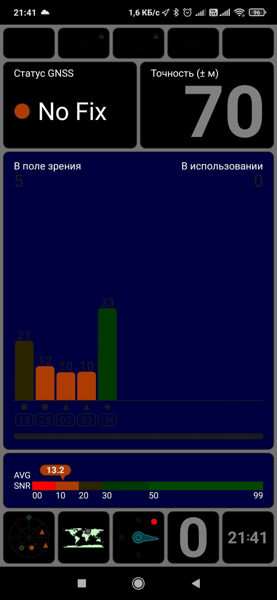

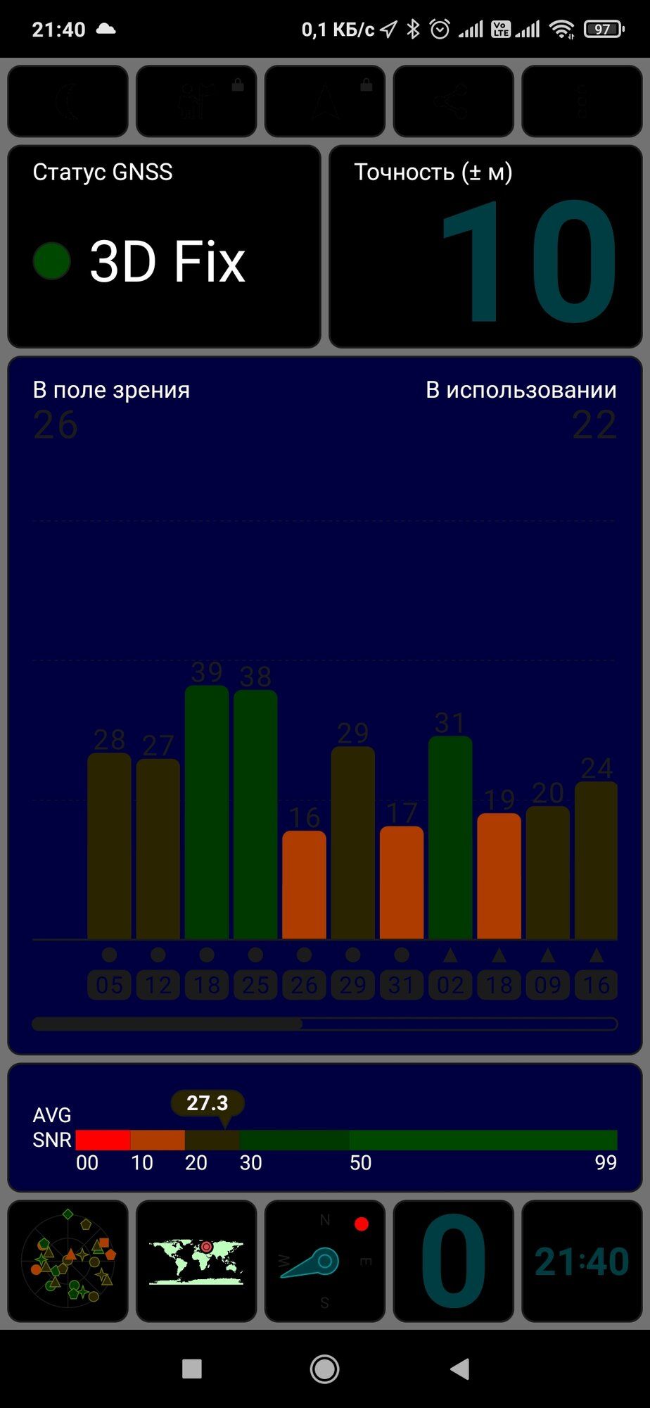

Попробуйте сделать простой тест с телефоном и программой GPS Test.
И зачастую там можно увидеть много спутников которые видятся, но не используются. А иногда 5 активных спутников позиционируют прибор лучше, чем 10-15 неактивных с низким уровнем сигнала...
Например вот зеленые спутники дают 10 метров
А семь - уже 70 метров
А вот 5, из которых 1 зеленый - тоже 70

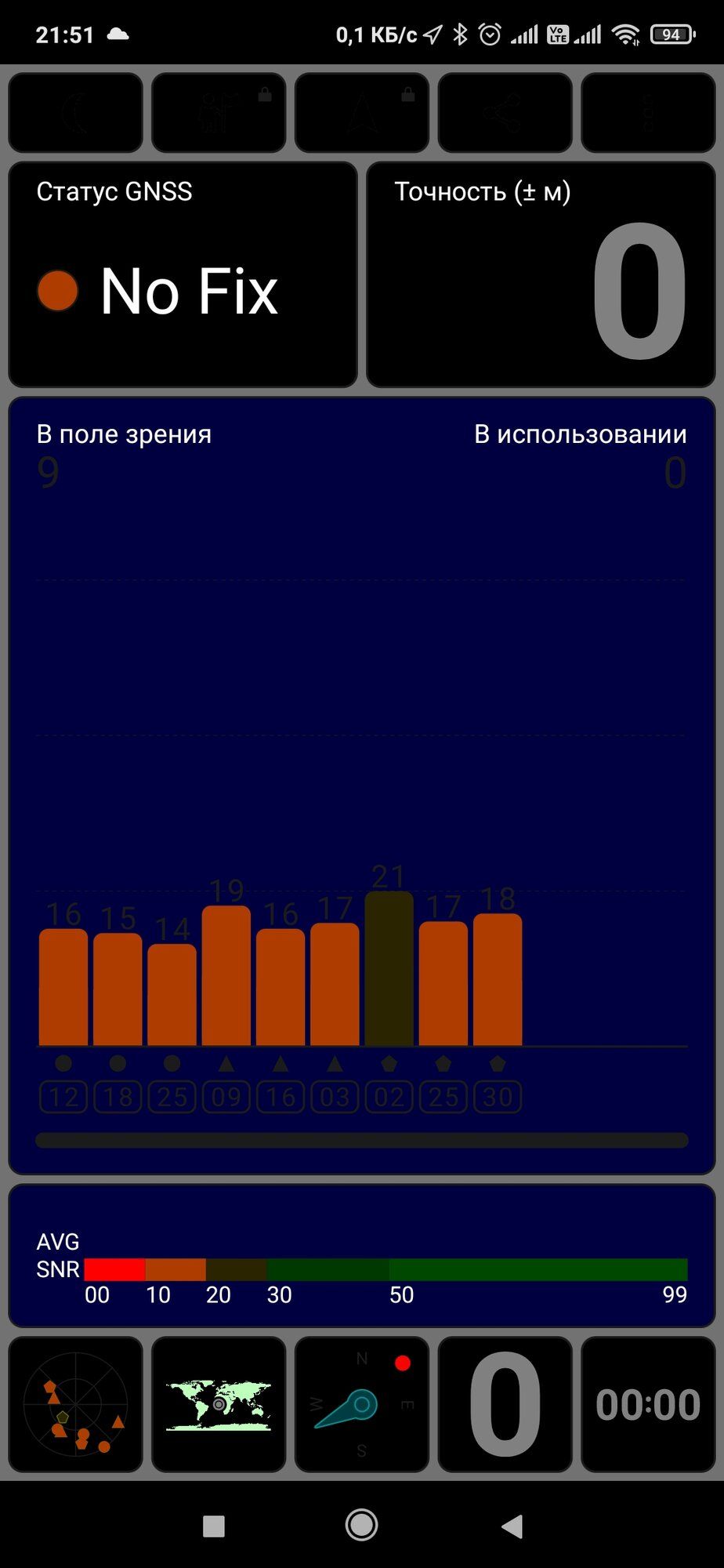

А вот 9 в поле зрения, но позиционирования НЕТ!
Как же так? 1 активный спутник при 5 в видимости перебивает по точности позиционирования 9 спутников, которые лишь в зоне видимости?
Вот в итоге и получается, что наблюдать на экране лишь число спутников "в видимости" и понимать точность позиционирования по ним - вещи несопоставимые от слова совсем.
