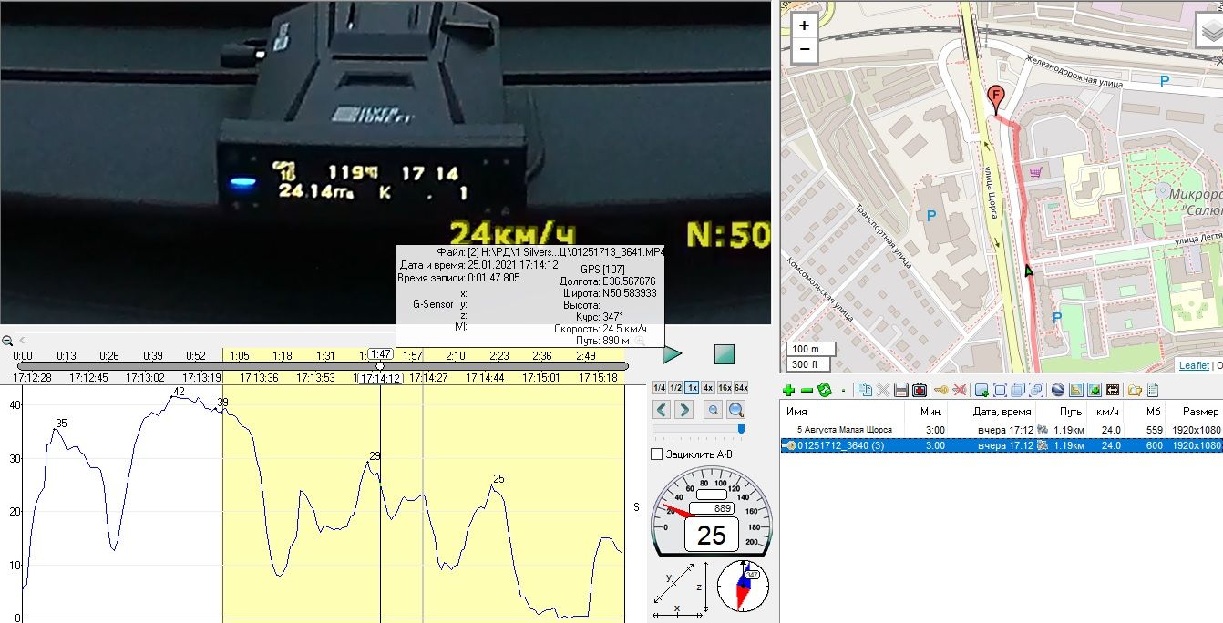

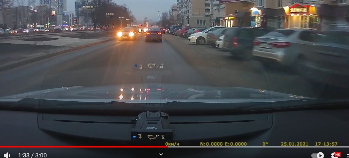

Ну, а до этого же был у регистратора отвал до 0 км.ч. Его чего не показали?
А уже после глюканул детектор
На 100 км.ч.
Поэтому всякое бывает и у всех.
@alexd123, спасибо за внимательность, если честно, то я его даже и не видел. Но выше ответил, что речь, изначально, о бесполезности цифер количества спутников, так как она не соответствует никакой действительности.

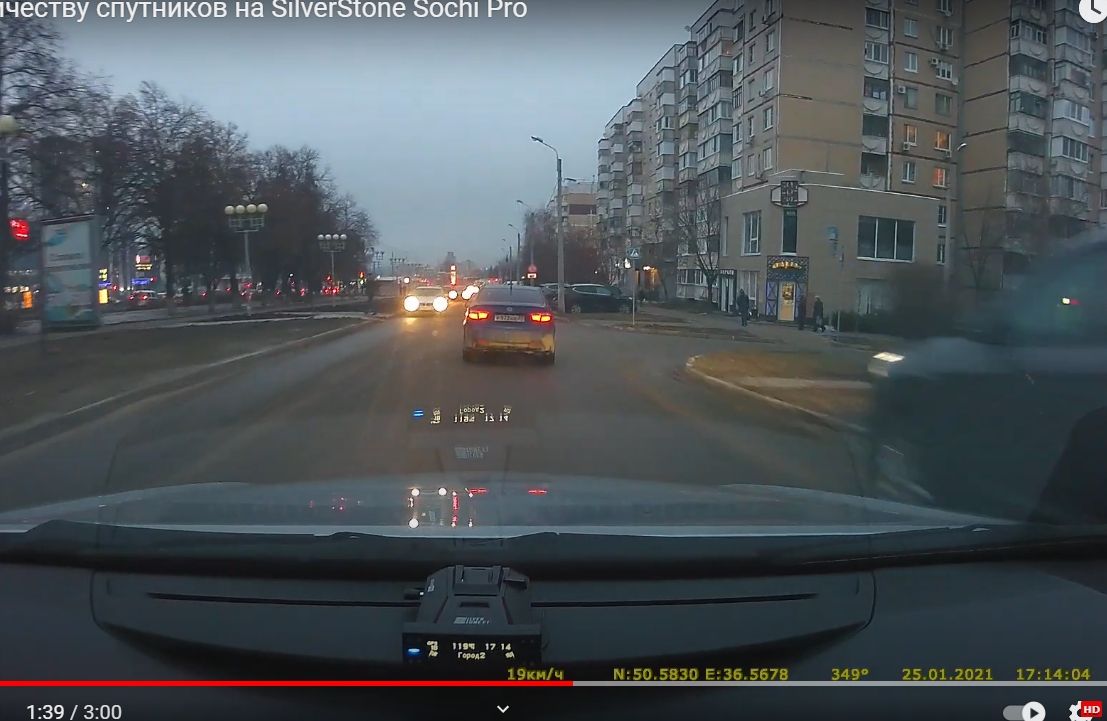

Теперь вернёмся к отвалу GPS у старичка регистратора, сигнал на котором пропал ровно на 1 (одну) секунду и сражу же восстановился в отличии от продолжительного отказа от нормальной работы у обсуждаемого тут, в этой теме, устройства.
Кроме того, специально выложено трёх минутное видео чтобы видеть всё то, что происходило до и после, ничего не скрывая.
Отвал на регистраторе с 17:13:57 по 17:13:58 по времени на самом регистраторе = всего одной секунде и это на старичке которому много - много лет в отличии от обсуждаемого устройства на котором первый сбой произошел не известно когда так как оповещения о камере мы всё-таки не получили.
Далее на 17:14:04 видим появление скорости в 119 км/ч, затем блокирование 11 помех, а значит режим уже не Город2, так как в Город 2 , в этой прошивке, вывода количества блокируемых сигналов нет.
на 17:14:21 оповещение о камере, 7 помех и расстояние до камеры в 260 м
ещё дальше на 17:14:24 помехи на дисплее исчезают и включается режим Город2 и расстояние до камеры становится равным 240м, далее мы едим и расстояние не уменьшается вплоть до 17:14:39, а это 15 секунд полного провиса. и только тут расстояние до камеры начинает соответствовать действительности и мы видим 90 метров. При этом на дисплее всегда 14 - 15 -16 18 принимаемых спутников!
А вы говорите на видео-регистраторе пропал GPS. Не смешно?
