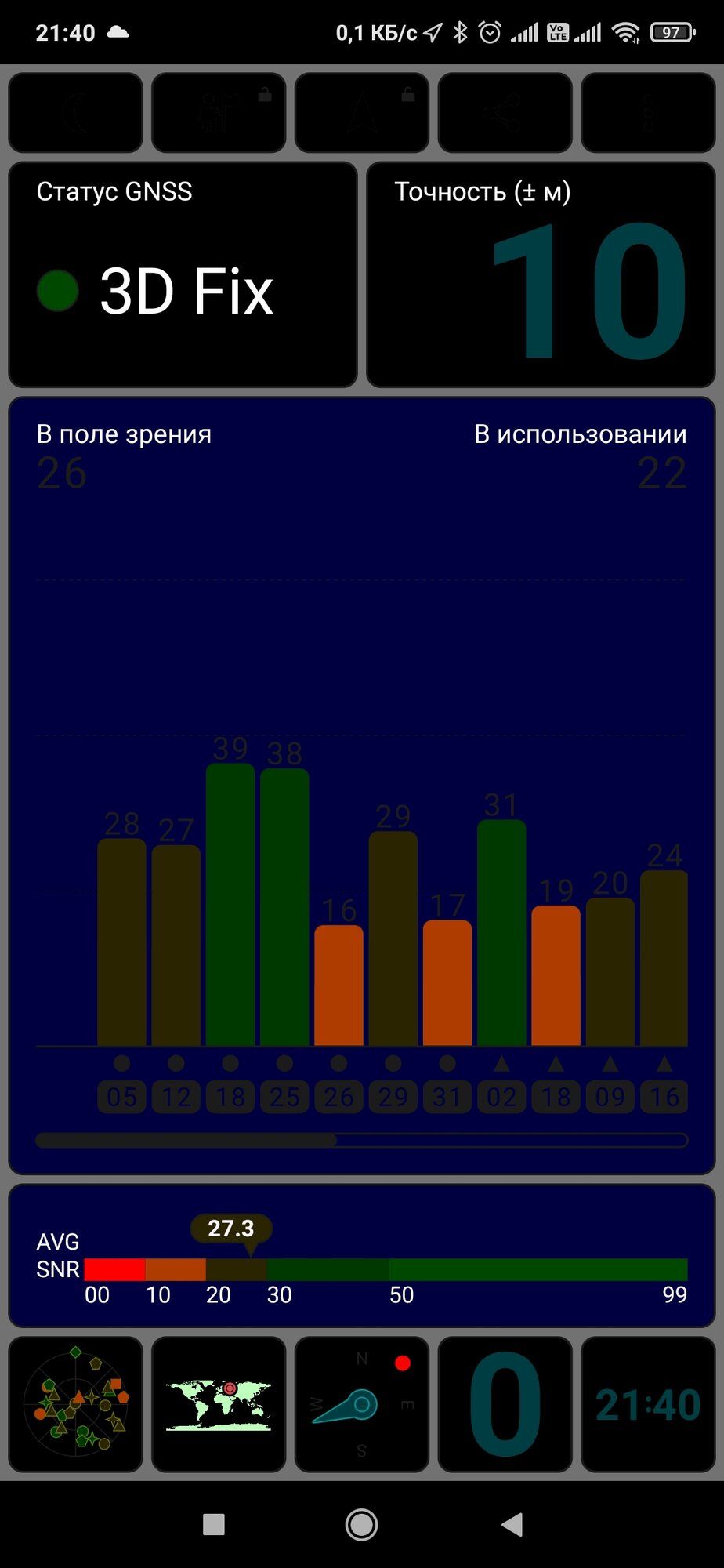

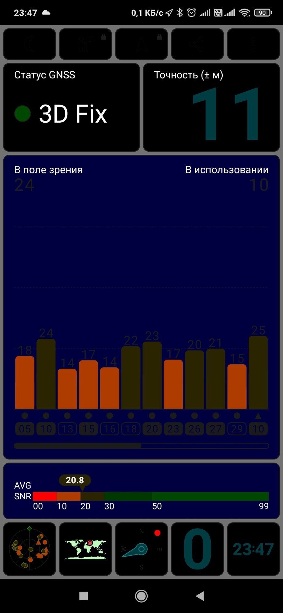

Еще раз повторюсь - а смысл? Разброс показаний в точности позиционирования доходит до десятков метров.
Вон на моей картинке при 22 активных спутников точность позиционирования в 10 метров, а вот при 10 активных спутниках - 11 метров, хотя спутников в 2 раза меньше...
Screenshot_2021-01-27-21-40-52-591_com.chartcross.gpstest.jpg Screenshot_2021-01-27-23-47-53-904_com.chartcross.gpstest.jpg
Ну смысл наблюдать в движении по 10 спутникам едет РД, или по 22, если точность позиционирования около 10 метров в обоих случаях... :pardon:

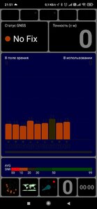

Смысл отображать исользуемые вместо видимых в том, чтоб видеть и реально понимать подобную ситуацию:
Ещё лучшее понимание пользователю даст вывод обеих цифр, но там уже могут начаться вопросы вида "а почему, собственно"...

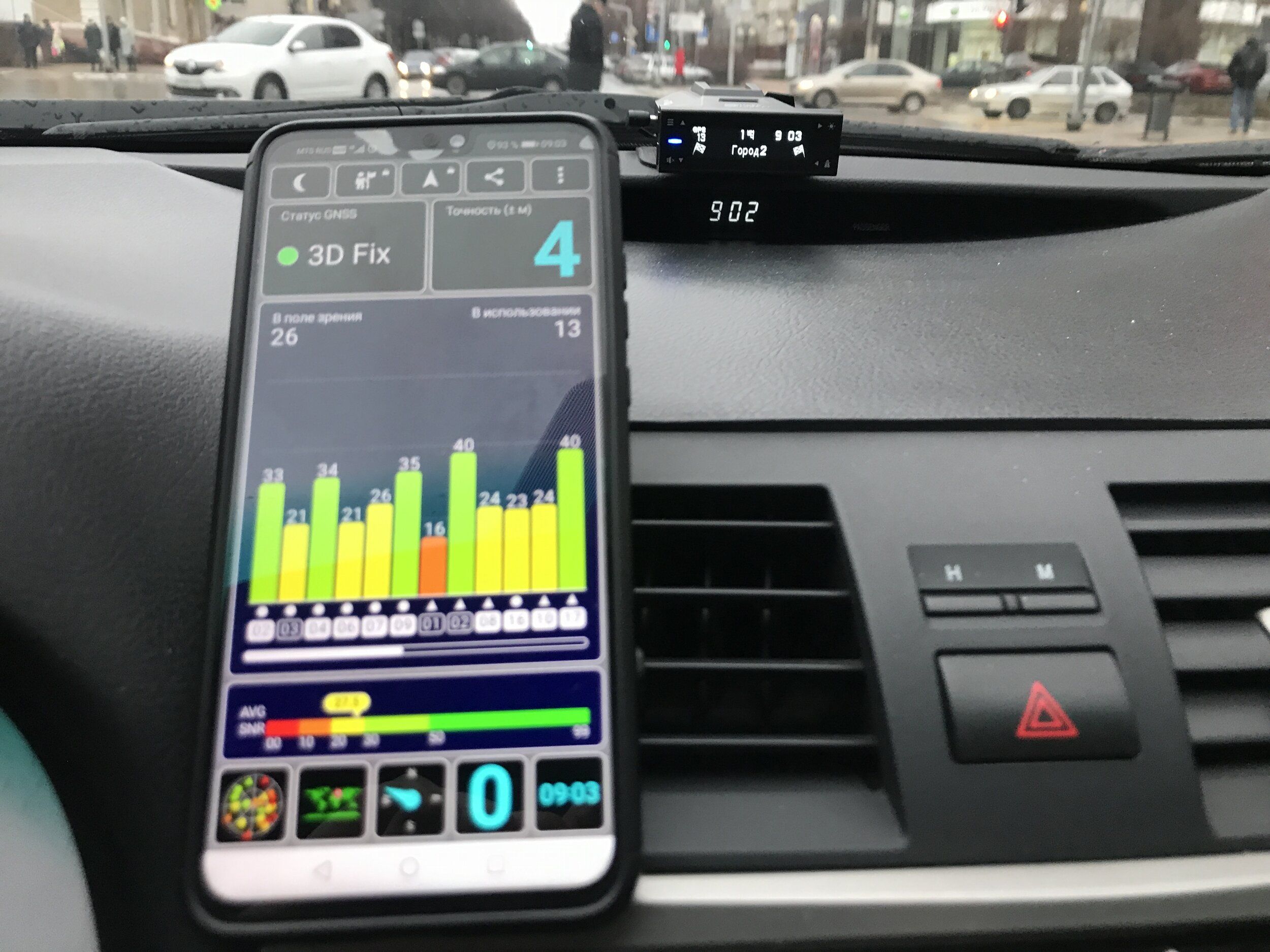

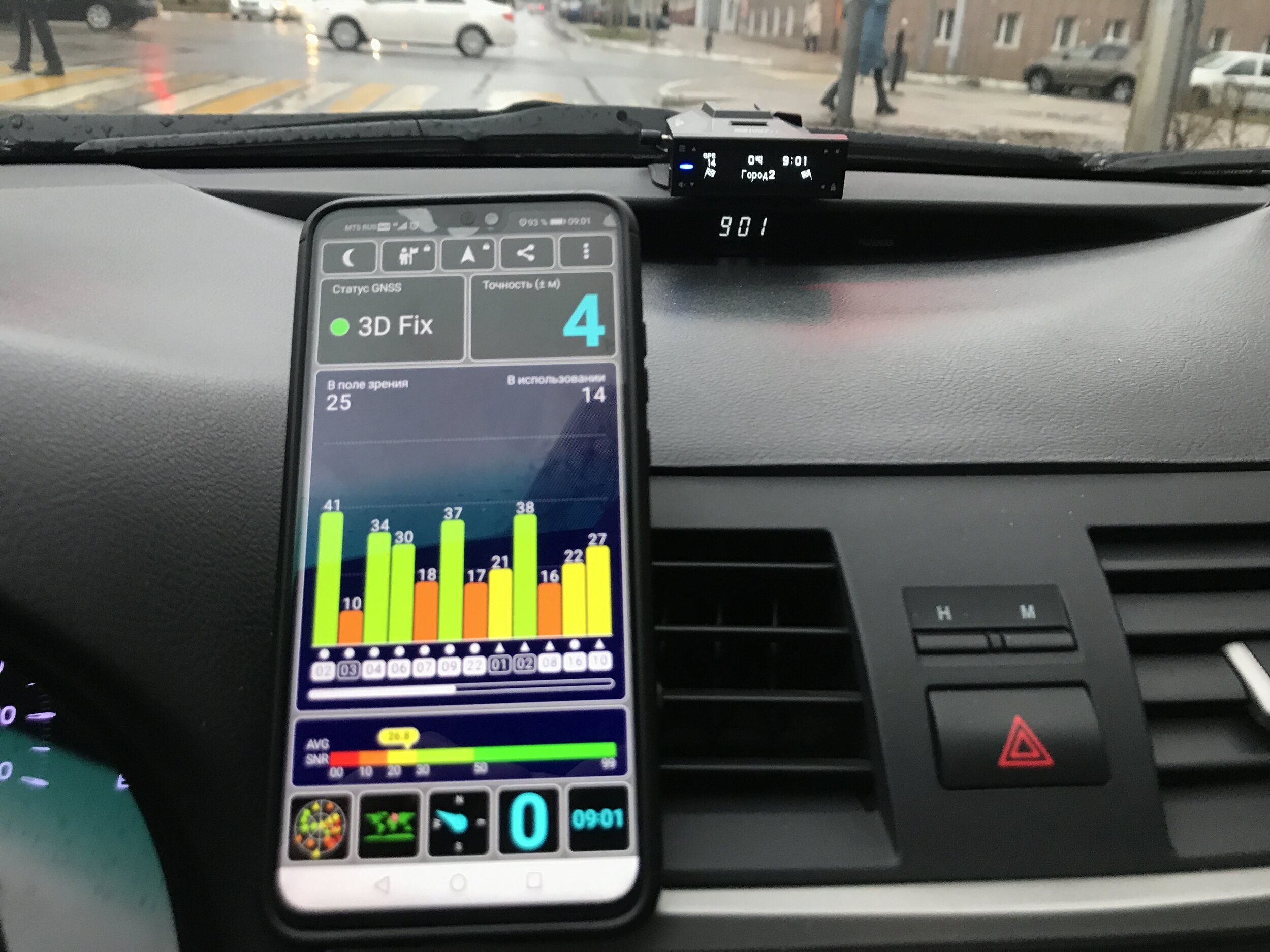

В продолжении темы количества спутников
F4A6B57C-1013-42B1-906F-F93E06BF8897.jpeg A8860C2E-899C-494A-9655-C2A4E9519EA1.jpeg
получается, что на дисплее отображается количество используемых спутников, а не видимых.
Не факт. Кто тебе сказал, что модуль в тушке видит то же и столько же, что и смарт?

Я про "видит" и не говорил
Возможно, в текущей версии фирмвари исправлено (хотя официальных подтверждений не видел), не буду сейчас искать, где-то в теме уже на конкретных примерах выясняли, что отображаются (или отображались) именно видимые, а не используемые. С этого весь сыр-бор "надо\не надо\полезно\бесполезно" и начался.
Повторюсь, полезно может быть лишь в случае если выводится количество используемых, либо состояние "0\2D\3D" самого модуля.
Тогда это хоть как-то служит целям диагностики. А выводить число "видимых" - такой же маркетинг, как флажки...
