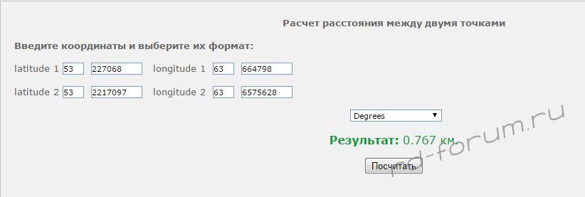

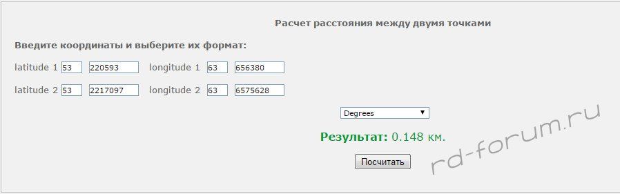

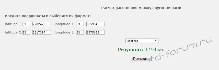

Пересмотрел. В следующий раз, когда будешь меня носом куда то тыкать, перепроверь сам сперва.:)
Итак. Я считал метры пользуясь инструментом "линейка" на спидкамонлайн. Естественно у такого метода есть погрешность. Пересчитал онлайн калькулятором. Координаты камеры у нас известны и неизменны.
Так вот запускал видео, закрывал глаза (чтоб не было соблазна бить по клавише остановки воспроизведения раньше времени), и с моментом первого пика, останавливал воспроизведение. И вбивал координаты в онлайн калькулятор.
Итого имеем Шомик в лицо и в спину

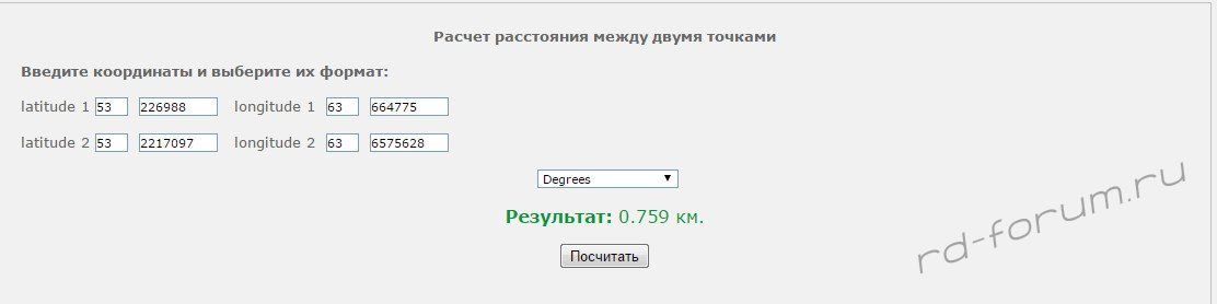

Супра 2014 в лицо и в спину

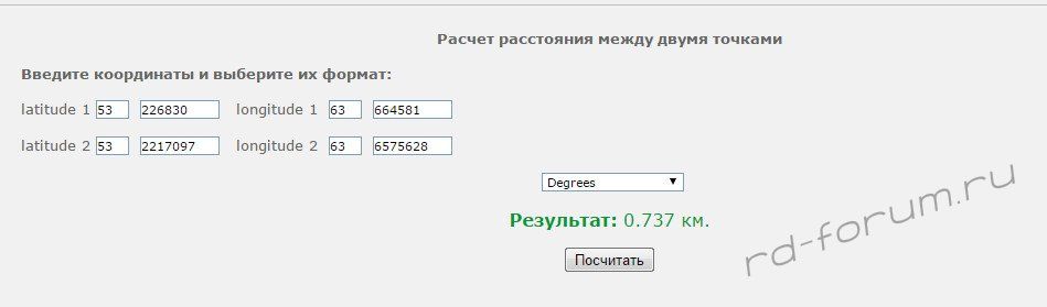

Супра 2015 в лицо и в спину

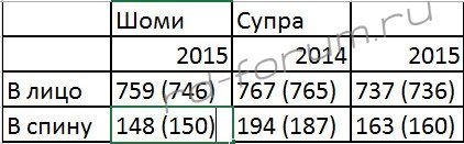

В виде таблички это выглядит так. В скобках результаты, которые я намерил "линейкой".
Я не знаю, как еще пересчитать можно. Но ты думаешь, что вот такая разница в 7 метров в максимуме между посчитанным калькулятором и измеренным вручную имеет хоть какое нибудь значение?
Я же в видео сказал, что точно можно все узнать только при ночном заезде. Чтоб не было машин вообще в идеале. А когда впереди движняк-обстановка меняется ежесекундно, не говоря уже о минутах. Что то от кого то переотразилось в нужный момент и вот тебе чуть раньше, чуть позже.:)[DOUBLEPOST=1430616223,1430615011][/DOUBLEPOST]Теперь по поводу базы GPS. Почему то, когда я делал базу вручную сам (когда мы тестировали ложную сработку при остановке вблизи КСС)-не возникало ни у кого вопросов по поводу корректности внесения КСС в базу. А тут появились сомнения. Ну невозможно ошибиться при внесении 4 х участков КСС в базу. Но я еще раз перепроверю. Сейчас сделаю базу для Шомиков Конкуровским редактором. Уж не думаете ли Вы, что господин @Passerby не умеет расставлять КСС? Умеет. И меня научил:) Потом, поближе к обеду, скатаемся на точки возле речки, и вечером, по пути на работу, прокатимся еще раз по участкам КСС, где Шомик гнал. И я очень хочу, чтоб это именно я ошибся при сборке базы для шомика в первый раз...
Правда через 3G на работе будет долго загружаться. Но думаю, что часам к 10 вечера по Москве управлюсь.[DOUBLEPOST=1430620482][/DOUBLEPOST]@sniper? а можно я теперь по поводу Ваших минусов попишу?

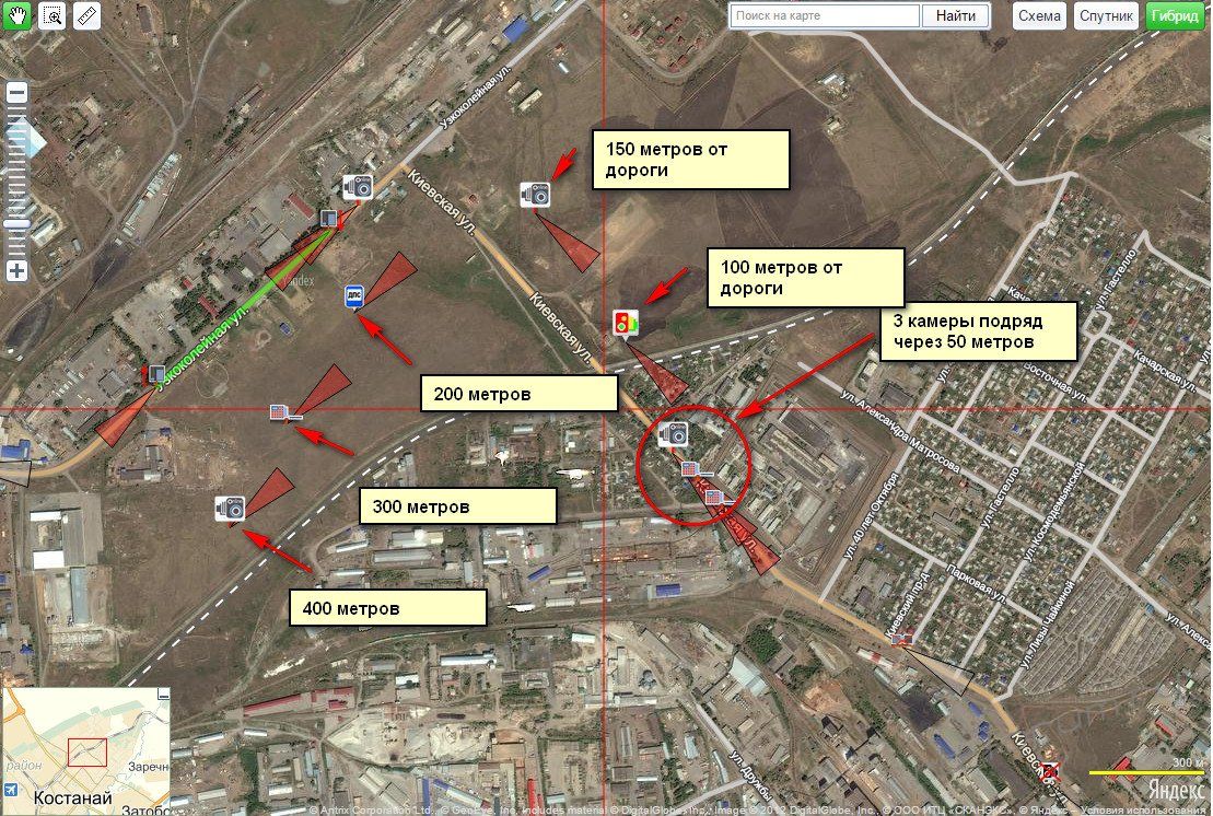

Мне еще вот что было бы интересно посмотреть... В прошивке 2015 Супра обещала одновременный контроль до 3-х точек GPS. Например если через 50 метров после видеокамеры будет стоять радар, поздно предупреждать о нем после проезда камеры, залет гарантирован. Вот что-нибудь такое хочется проверить, и посмотреть, как Шоу-Ми это отработает. Я бы сам проверил, но мне снимать нечем.
Желаете чисто синтетического теста? Без проблем. Через часок проверим. Вот так пойдет?
Исходя из своих знаний о Шомике, могу предположить, что он возьмет только первую камеру, Возможно еще и третью, хотя сомневаюсь.[DOUBLEPOST=1430664926,1430654353][/DOUBLEPOST]Ну вот собственно видео сделанное по картинке выше сообщении.
Честно говоря особого кайфа от работы обоих приборов я не получил.
Шомик увидел все 3 точки подряд, но все 3 озвучил как Маломощный радар. Как бы если не придираться, то пойдет-озвучил же? Но типы неправильно озвучил. А он у нас стоял третьим по счету. Так же Шомик не сработал на точку в 100 метрах от дороги (и не должен был:) )
Супра вроде тоже отработала на все 3 точки, но я честно запутался, она сперва большой метраж показывает, потом переключается на ближнюю камеру. Озвучила тоже не Айс. Видеокамера-Видеокамера-Стационар. А должна была Стрелка-Видеокамера-Стационар. Плюс зацепила камеру в 100 метрах справа от дороги. Там контроль светофора стоял.
Но с другой стороны это же синтетика. В жизни такого не бывает. Давайте в 30 метрах поставим камеры и попытаемся что то поймать:)
[DOUBLEPOST=1430665583][/DOUBLEPOST]Нет... Поправочка. Я ошибся в описании точек. Сперва у нас стоит Стрелка-Видео, потом еще раз Стрелка-видео, а потом маломощный и светофор в 100 метрах от дороги. Так что Супра типы камер получается правильно озвучила...

@vovan11, благодарю, очень полезный эксперимент, во всяком случае для меня.
Попробую подробнее объяснить его смысл. С тремя точками ситуация скорее всего действительно несколько надуманная и очень маловероятная в реальности, видимо супровцы заложили запас на будущее, но раз такой функционал заявлен, не лишним будет проверить. С двумя точками ситуация вполне реальна. Например, въезд грузовиков в Москву днем запрещен, и наставлено очень много видеокамер, контролирующих движение грузовиков на въездах в Москву. Запросто на небольшом расстоянии за камерой может стоять радар, я даже где-то видел такое. Возможны и другие интересные ситуации, радар после мобильной засады, засада после видеокамеры и т.д. Смысл этой супровской функции в том, что если в настройках установлено предупреждение за 700м, то оно и должно быть за 700м, а не после проезда камеры, когда тормозить уже поздно. Для полноты ощущений можно попробовать превысить ограничение и посмотреть, будет ли сигнал о превышении до проезда 1-й точки, но я не сомневаюсь, что будет.
Что Супра зацепила лишнюю камеру в стороне от дороги, это небольшая беда, возможно и Шоу-Ми зацепил бы, если бы срабатывал с того же расстояния. В общем я увидел что хотел, Супра отработала почти идеально (совсем идеально, если не считать эту лишнюю камеру).
А Шоу-Ми есть над чем поработать. Мало того, что о следующей точке предупреждает только после проезда предыдущей, так еще и тип точки опять попутал 2 раза.

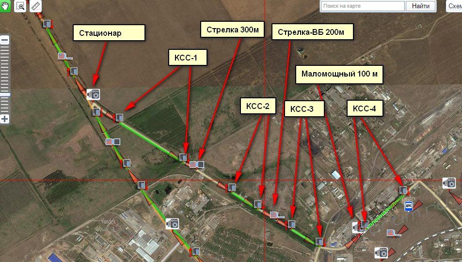

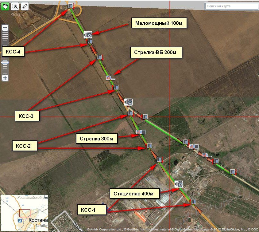

Значит и такой бред бывает:) Ладно. Я все таки хочу понять, где собака у Шомика с этими КСС порылась. Потому завтра откатаем с утра такой вариант.
Сперва точки внутри КСС на расстоянии 400-300-200-100 метров от начала КСС.
Потом точки перед КСС на расстоянии 400-300-200-100 метров от начала КСС.
Все типы точек разные, чтоб понять на слух на каком расстоянии Шомик затыкается. И дать официалам пищу для размышления... На картинках это выглядит примерно так.
Ну и естественно посмотрим заодно на Супру на всех этих участках.
А потом покатушки в Челябинске:)

Итак, пока кодируется видео, напишу словами. Сегодня прокатился. И в шоке. 8 участков КСС в двухточечном режиме и 8 в одноточечном с различными вариациями камер оба прибора отработали. Чего нужно было Шомику в прошлый раз-ума не приложу. Базу делал также-ручками. По другому я ее делать не умею... Одна лишь разница-сегодня с утра перепрошил прибор еще раз... Бред какой то. Но он отработал все... Попутно вылез еще косяк... Сегодня он на Стрелку-Видео дважды (2 разные точки) отработал как на маломощный радар. Вспомнив вчерашнюю его ошибку, я полез проверять, в чем дело... Да да да. Я лоханулся.:) Поскольку внутренние коды РД, которыми он оперирует для озвучки камер я уже наизусть заучил, то ставил по памяти... И вот у стрелок видео и маломощных оказался прописан один и тот же код в базе... Выходит Вчерашний заезд на 3 точки подряд он отработал тоже верно. В базе так и стоит ММ, ММ, и ММ уже правильный.
Ну, извиняйте за ввод в заблуждение. Главное что выяснилось все. А вот как прошивка может не так встать, и как определить, что она криво залилась-я не знаю. Но других вариантов у меня нет...[DOUBLEPOST=1430724895,1430717938][/DOUBLEPOST]Ну как бы подоспело первое видео. G900 и Супра. Шомик в режиме 2 точки.
[DOUBLEPOST=1430726567][/DOUBLEPOST]И втрое видео. Шомик в режиме 1 точки.
