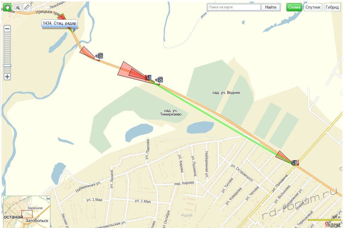

Хорошо. Тогда сегодня опробуем дополнительно к заездам на Арену вот такой вариант.
Я думаю 2 камеры через 300 метров не должны оба прибора ввести в заблуждение? И КСС еще через 500 метров тоже не должна? Это ж полкилометра целых. А вот на втором столбе (100 метров) после начала КСС у нас будет стоять радар. А почему бы и нет? Недавно точно так же Кордон в базу ставили, на втором столбе после начала КСС.
Точки я выставил так, как у нас ставятся они в базе. И точки входа для Шомиков сейчас проставлю. Но... Точки входа именно силами спидкамонлайна. Понятно, что при помощи Конкуровского редактора, я могу сделать так, что на любую из этих точек РД начнет орать еще в городе, после поворота с ул Каирбекова на Кубеева в сторону речки.
Но мы же делаем честные заезды?
Прокатим Шомик и Супру вместе на них. И потом переведем Шомик в одноточечный режим и еще раз прокатим уже его одного. В базе у обоих приборов будут только эти 3 радара и КСС. Арена наша вообще в стороне находится и эти точки ей не помешают.

Итак. Прокатился я на Арену с Супрой и Шомиком. Потом залил в Супру прошивку 15 года. Еще раз с ней на Арену прокатился. На точки из базы не поехал. Возникли у меня сомнения в последний момент в правильности сборки базы. Решил перепроверить сперва. Все видать визуально на видео.
А в цифрах это выглядит так.
Шомик в лицо 746 метров, в спину 150 метров
Супра 2014 год в лицо 765 метров, в спину 187 метров
Супра 2015 год в лицо 736 метров в спину 160 метров.
А вывод напрашивается такой по поводу Супры. Не фиг шить новым прошивальщиком старые прошивки. И не стоит шить по одному файлу. Надо обновлять все одновременно. Та сработка в спину, о которой я писал раньше, что за 50 метров сработала. Это было именно тогда, когда я новым прошивальщиком обновил базу GPS точек.
А сейчас все ОК. Значит?...
