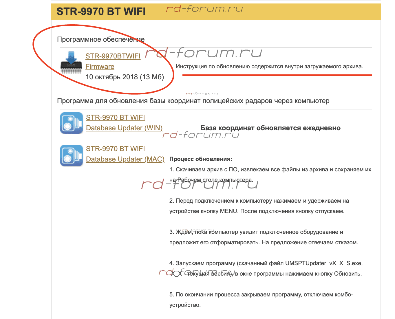

Добрый день. Я купил игрушку года два назад, пол года пользовался потом забросил на год. Недавно решил поставить снова. Устройство как не подключалось к моему андроиду ( mi 8 теперь ) так и не подключается. Взял у жены айпхон и пошлел обновлять. Надпись на телефоне дословно сообщила, что сначала нужно обновить ПО. Зашел на сайт, где черным по белому написано, что для обновления ПО нужно скачать файл STR-9970BTWIFI Firmware - Инструкция по обновлению содержится внутри загружаемого архива. Внутри файла была инструкция, где так же черным по белому было написано, что данный фал нужно загрузить на чистую карту и засунуть в устройство. Далее включить, появиться предложение обновить и т.д, при этом после обновления файл удалиться с устройства. В итоге всё обновилось, файл не удалился и при включении стал обновляться снова( правда не без моего, конечно, участия), на середине завис и тут наступило "всё". При отключении от питания, что то пошло не так и в итоге мозги у него свернуло.
Дальше я позвонил в street storm, где мне со всем уважением сказали, а нафига вы, мол, так обновляли, когда нужно через USB.
Вопросы:
1. Где там написано, что нужно через USB. На сайте до сих пор дословно, что через компьютер обновляется база координат. "Программа для обновления базы координат полицейских радаров через компьютер", а мне нужно ПО, а ПО по инструкции через карту.
2. Почему у нормального устройства за 25000 нет нормальных приложений, которые работали бы со всеми телефонами, а не 50\50
Устройство хорошее, денег не жалко было. Но, как выше уже писали, поддержка ни какая.
По итогу ремонт с отправкой в Москву за свой счет. А можно было просто переписать наконец то сайт и не вводить людей в заблуждение.

Из своего опыта могу сказать, что через карту памяти обновляется видеорегистратор, а не РД. ПО РД обновляется через кабель и компьютер. Тех. поддержка и инструкции в СС худшие где-либо. В тех. поддержку звонить вообще бесполезно, к ним звонишь, а они тебе типа сам виноват, что купил это устройство. Следующее моё устройство будет не от СС.
