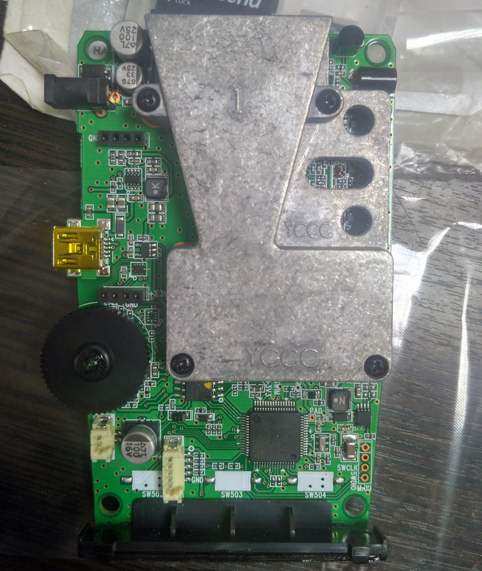

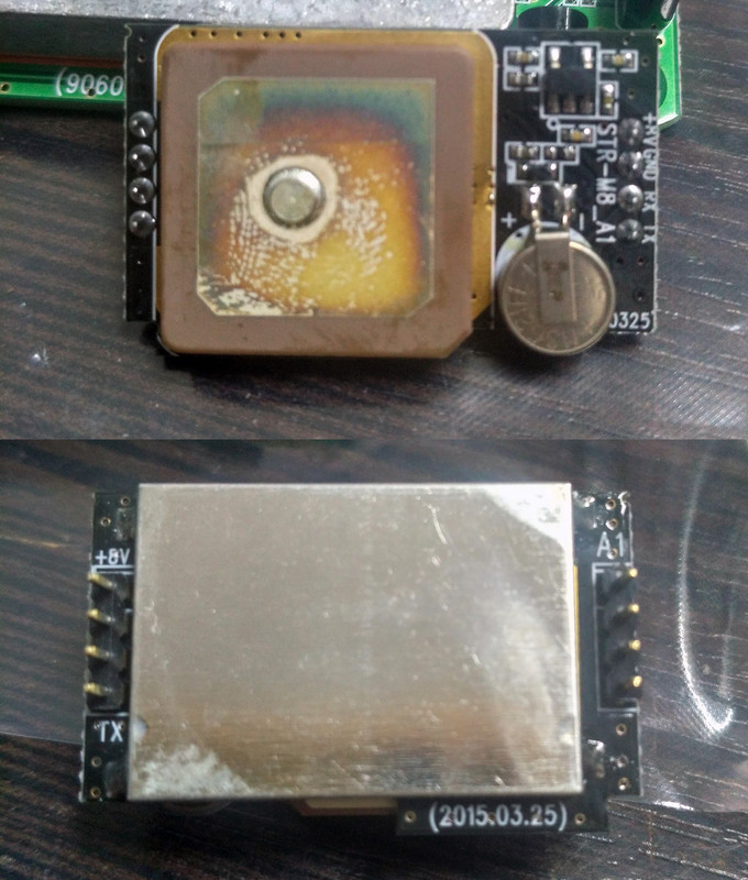

Отфотал потроха 9540SQ и 9900EX Siganture Edition.
GPS приёмник у обоих моделей одинаков и такой же, как и в 9540EX Signature Edition, он тоже "подпёрт" поролонкой, что бы не выскочить:

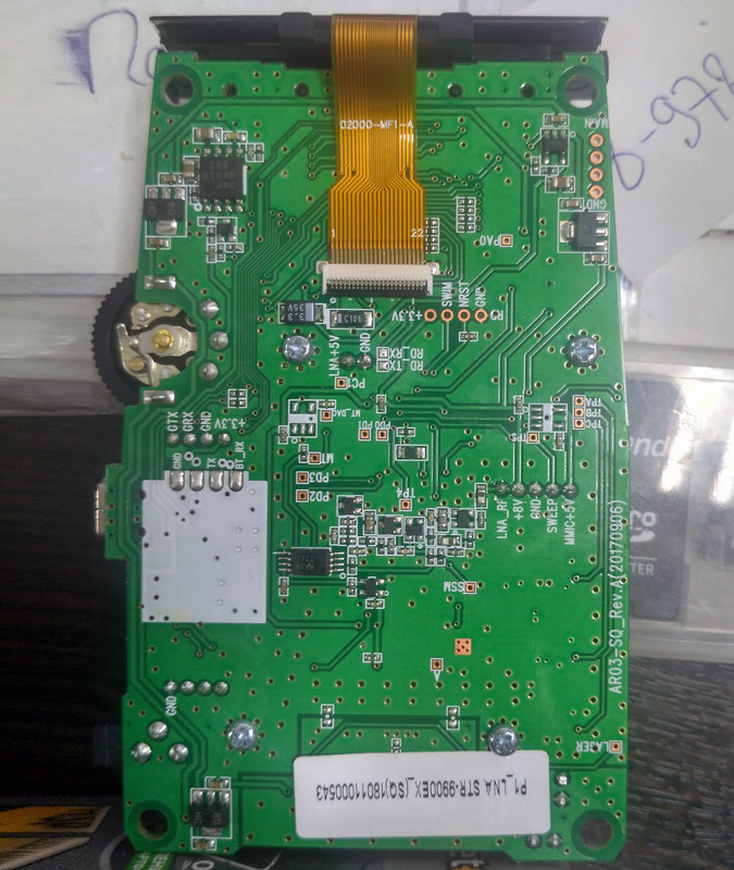

Плата 9540SQ с оборотной стороны, в отличие от 9540EX SE, тут стрелко-детект не отдельно напаянной платой, а встроен, шасси же мы видим 9900EX SE:
Вот плата 9900EX SE, видно, что она абсолютно идентична 9540SQ:

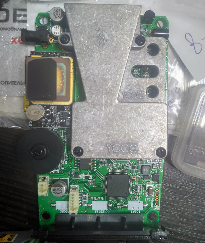

Теперь плата лицом, тоже полное сходство.
9540SQ (снят GPS-приёмник):
9900EX SE (как раз видно поролонку на GPS-антене):

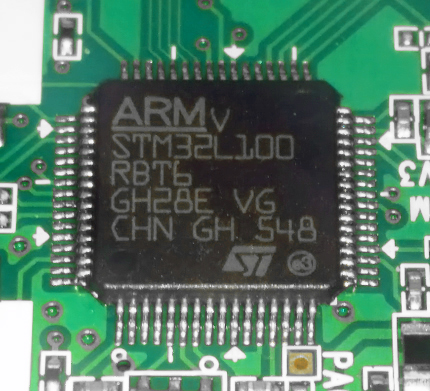

Процессоры абсолютно идентичны, что 9450SQ, что 9900EX SE, что 9540EX SE, и что 9540BT.
9540SQ:
9900EX SE:

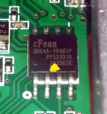

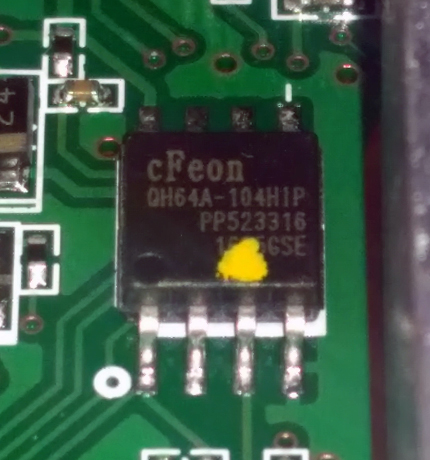

Чипы памяти тоже одинаковые что у 9540SQ, что у 9900EX SE, но на 9540EX SE и 9540BT они другие.
9540SQ:
9900EX SE:

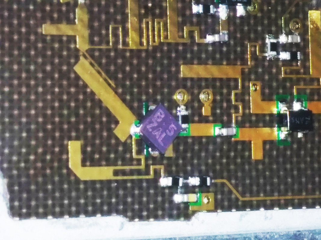

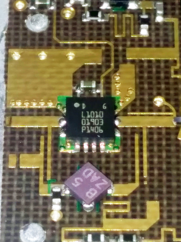

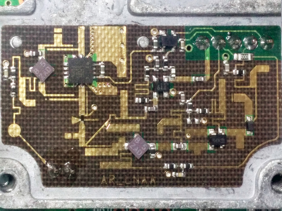

Теперь самое вкусное, плата в рупоре, в 9540SQ она действительно ESP, такая же как на моделях 9540EX SE и 9540BT:
микросхема крупным планом:

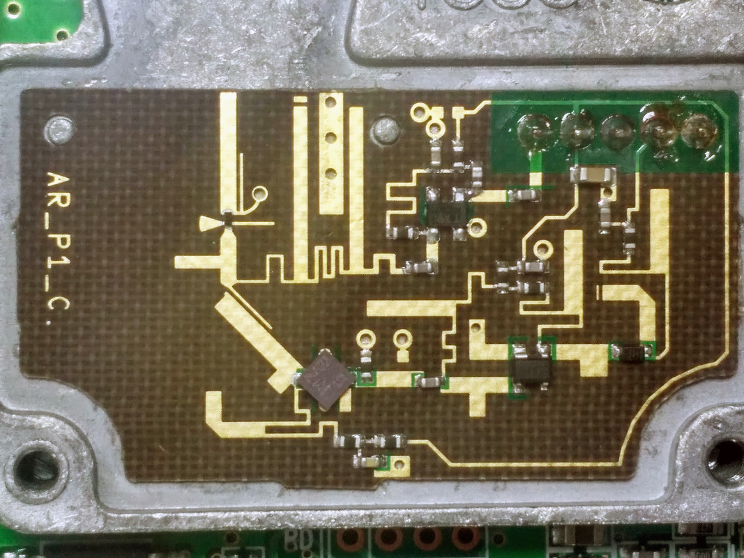

А вот 9900EX SE, HSP:

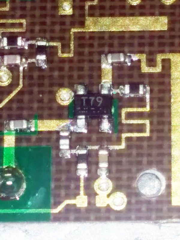

ну и "клопы" с неё, которые присутствуют и в ESP и HSP:
Подытожим, что мы имеем:
Как и в случае с 9540BT и 9540EX SE, где доплата в 6000р. была лишь за один Bluetooth модуль, так и здесь, если вы хотите ESP, доплатите 3300р. Если вы не гонщик, Вам вполне хватит и модели 9900EX SE, на которой оба аппарата и построены.
