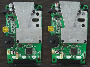

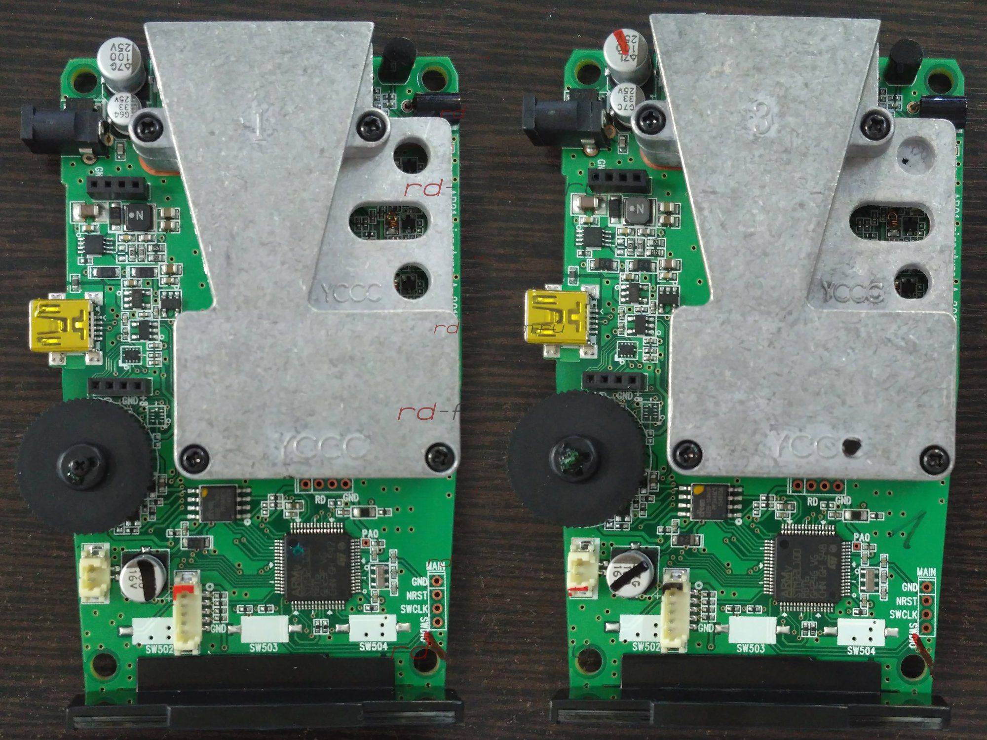

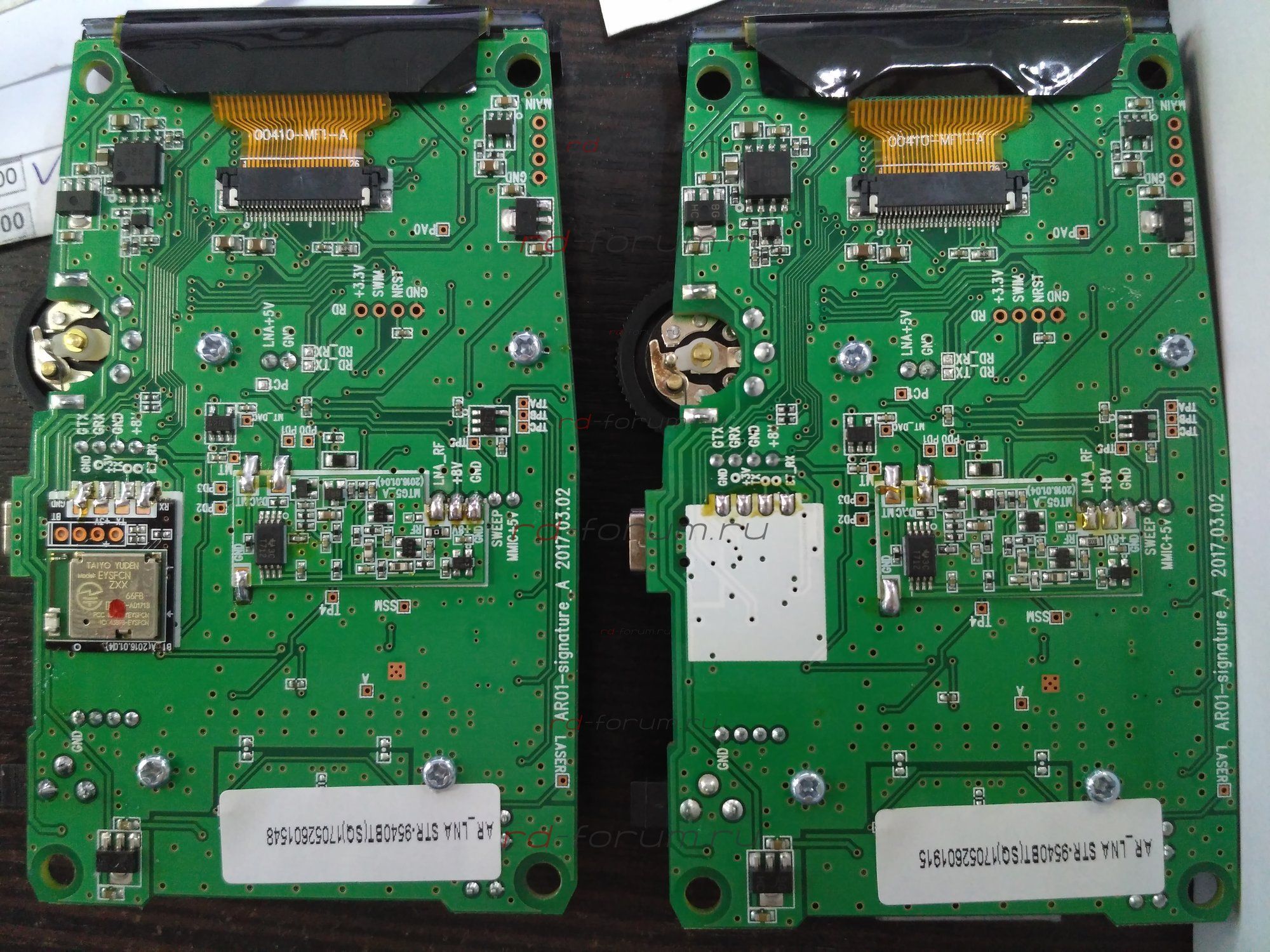

Представляю вашему вниманию подробную расчленёнку вопроса из шапки:

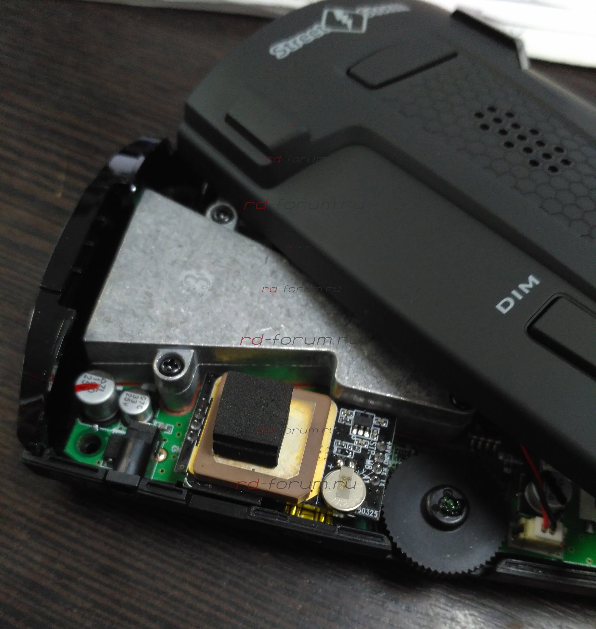

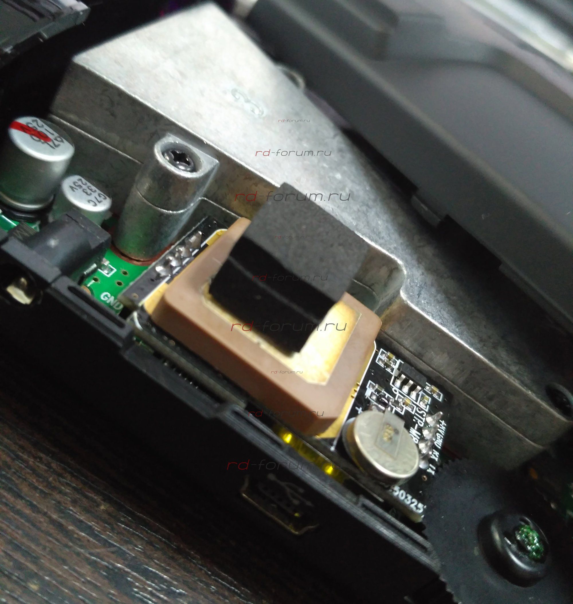

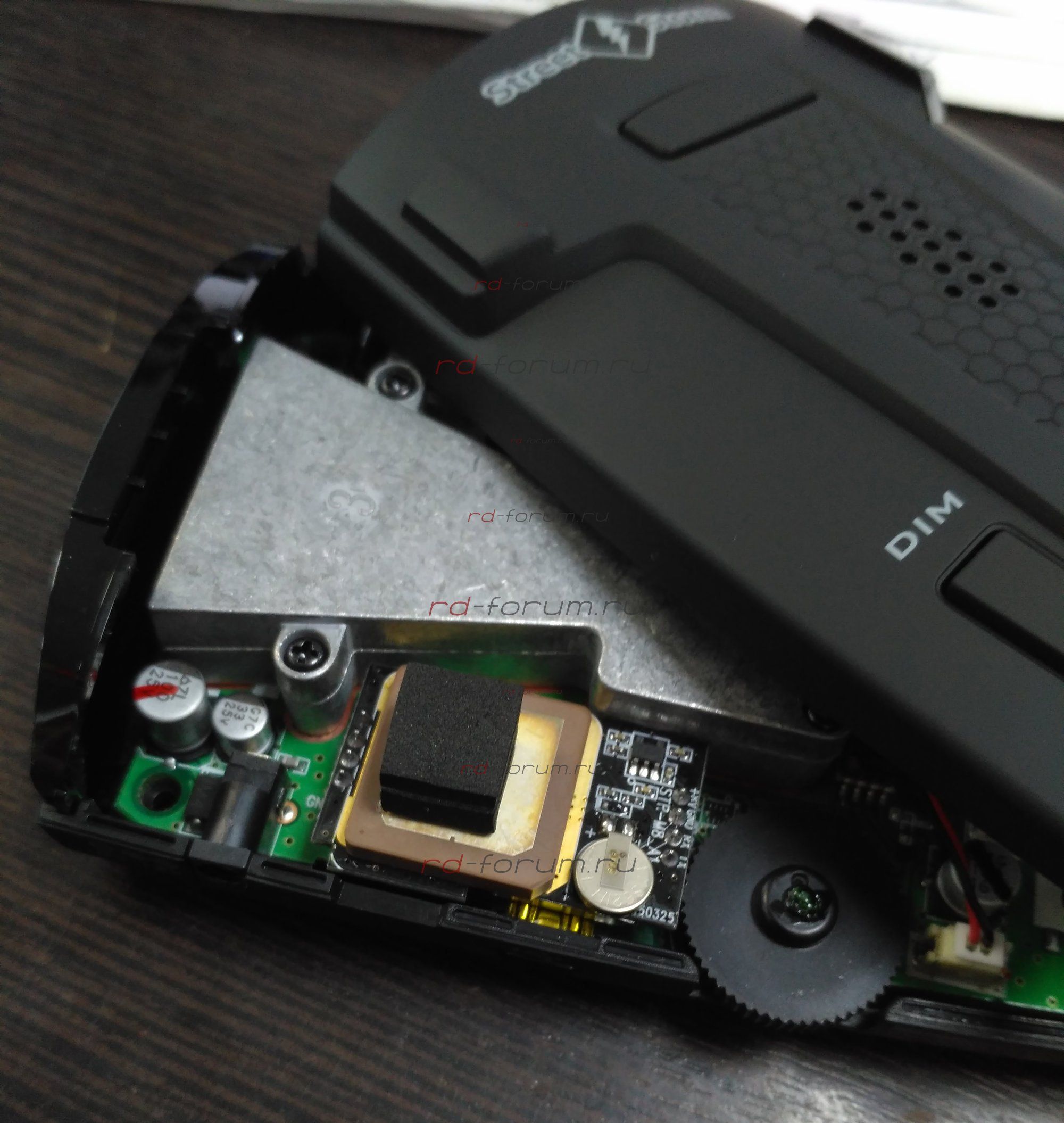

Первое что есть в 9540SE и чего нет в BT - это буфер из твёрдого поролона, который, скорее всего призван прижимать GPS-модуль, которые, как известно из обычных 9540EX любили отваливаться:

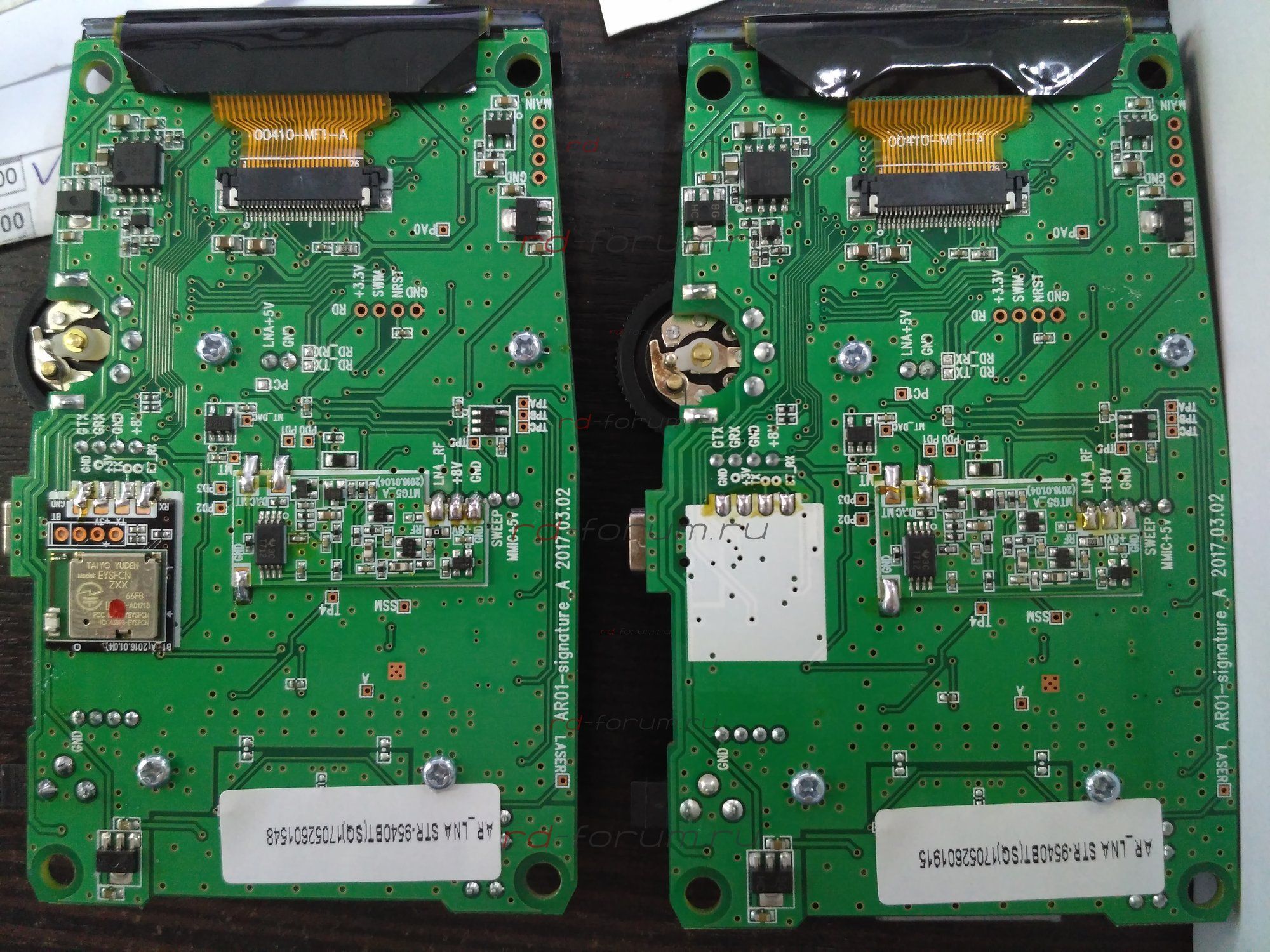

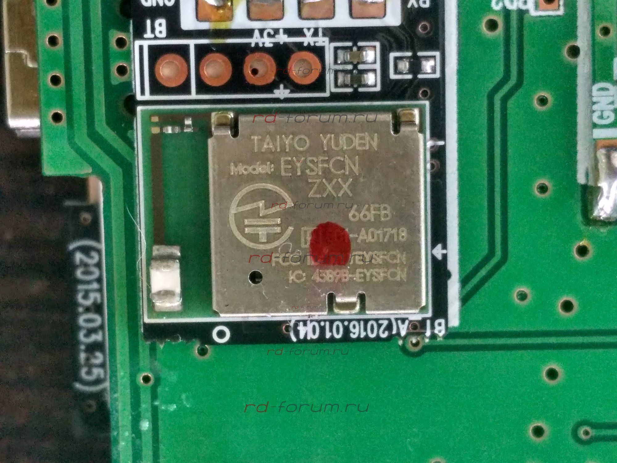

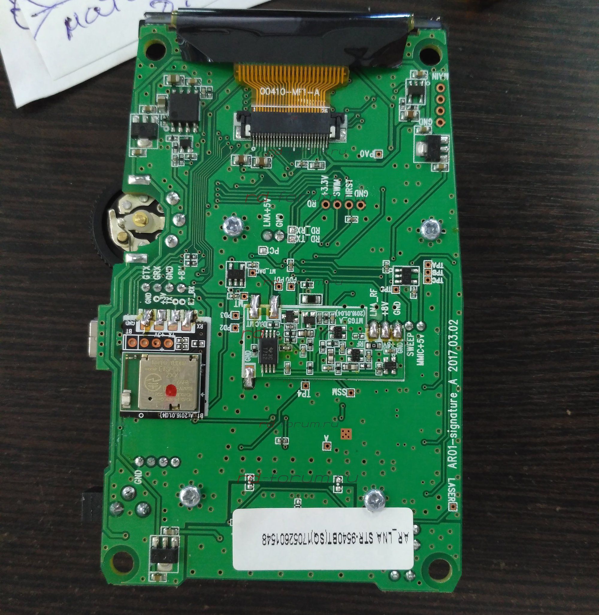

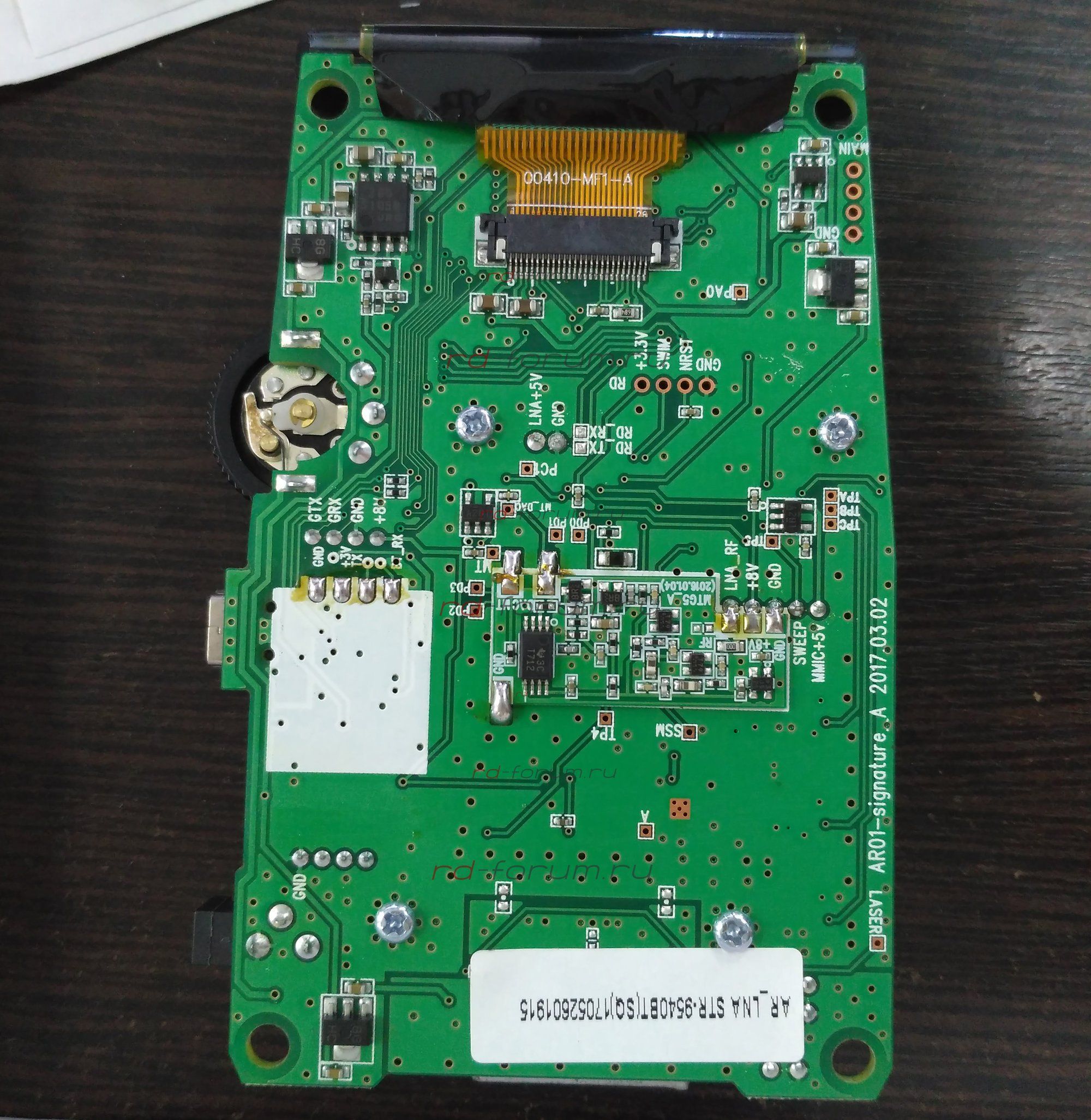

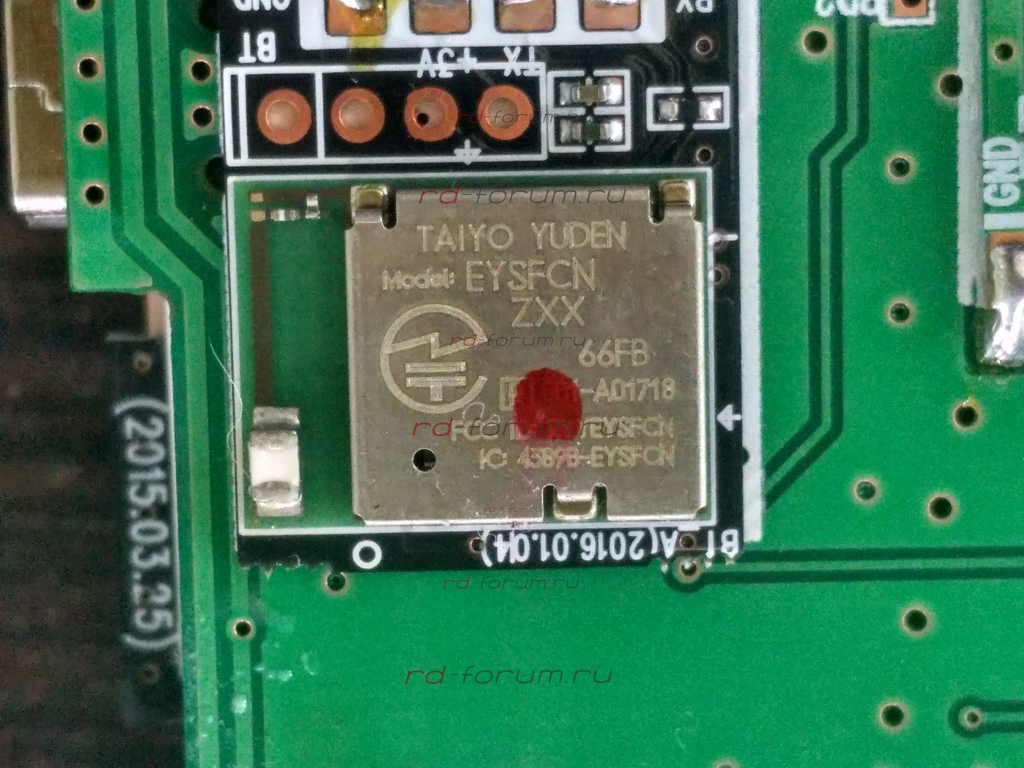

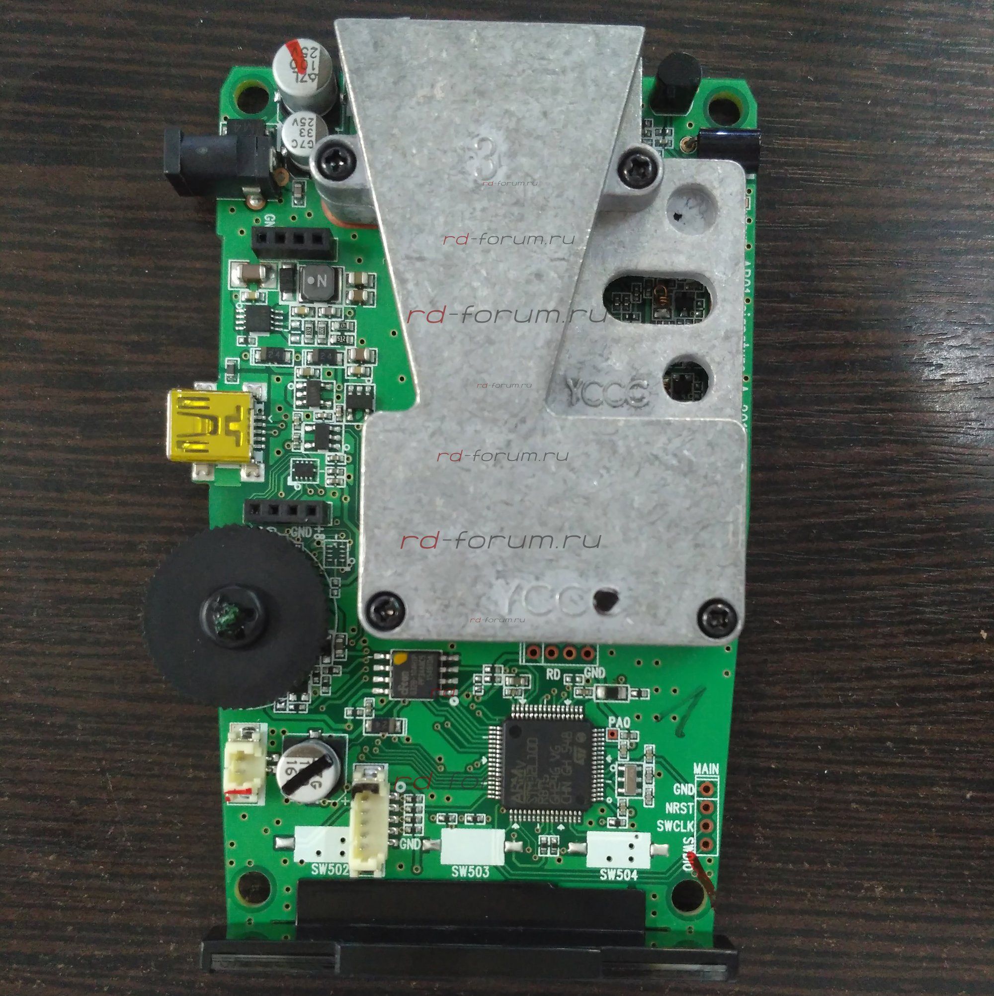

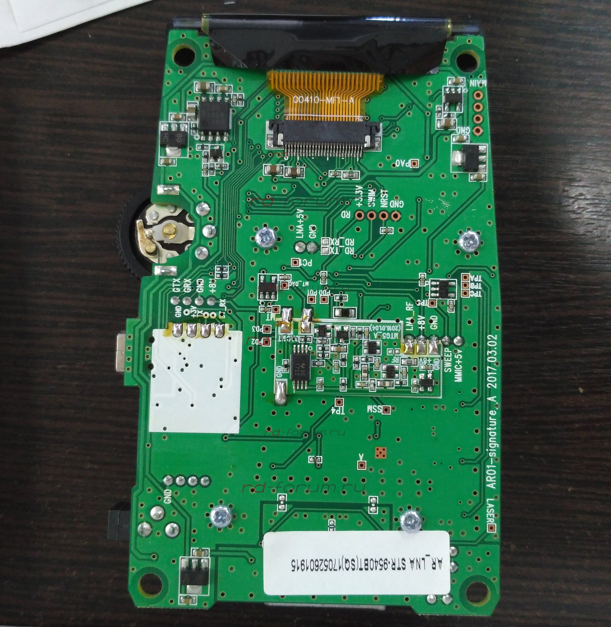

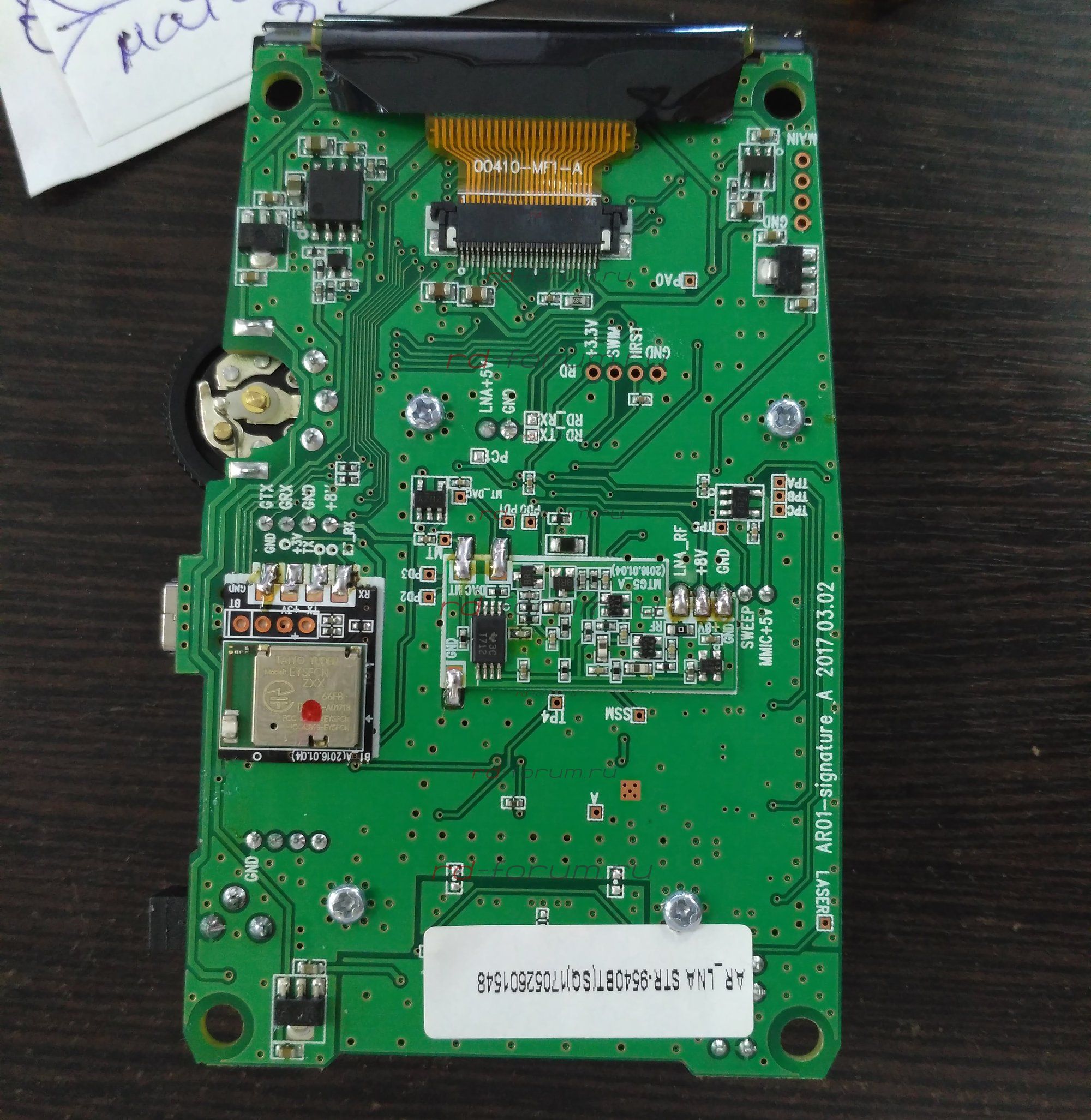

Далее тушки снизу целиком, слева BT справа SE, наличие Bluetooth модуля очевидно:
Теперь по отдельности, слева BT, справа SE:

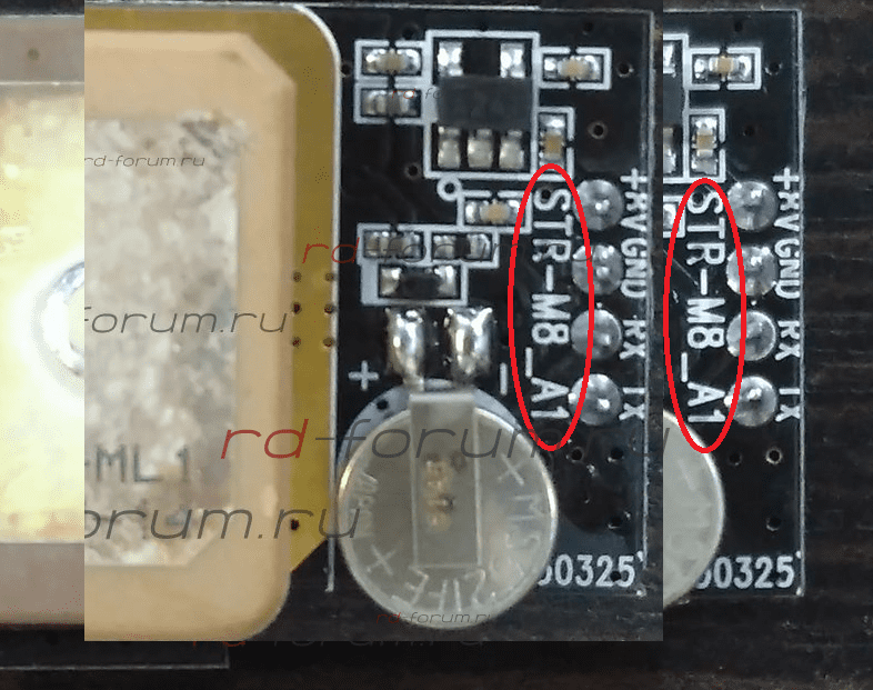

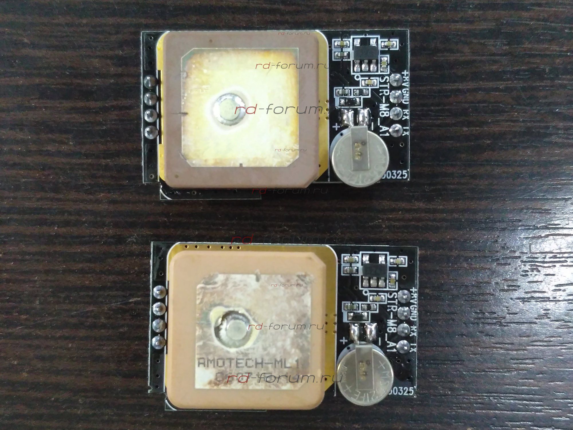

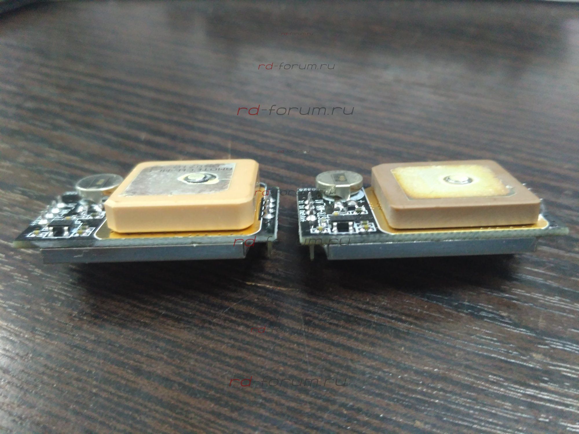

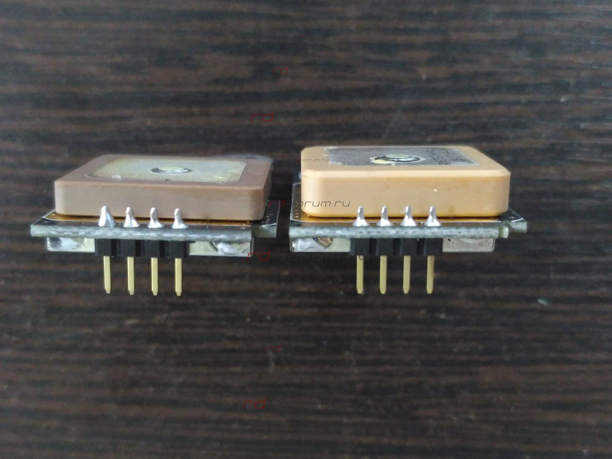

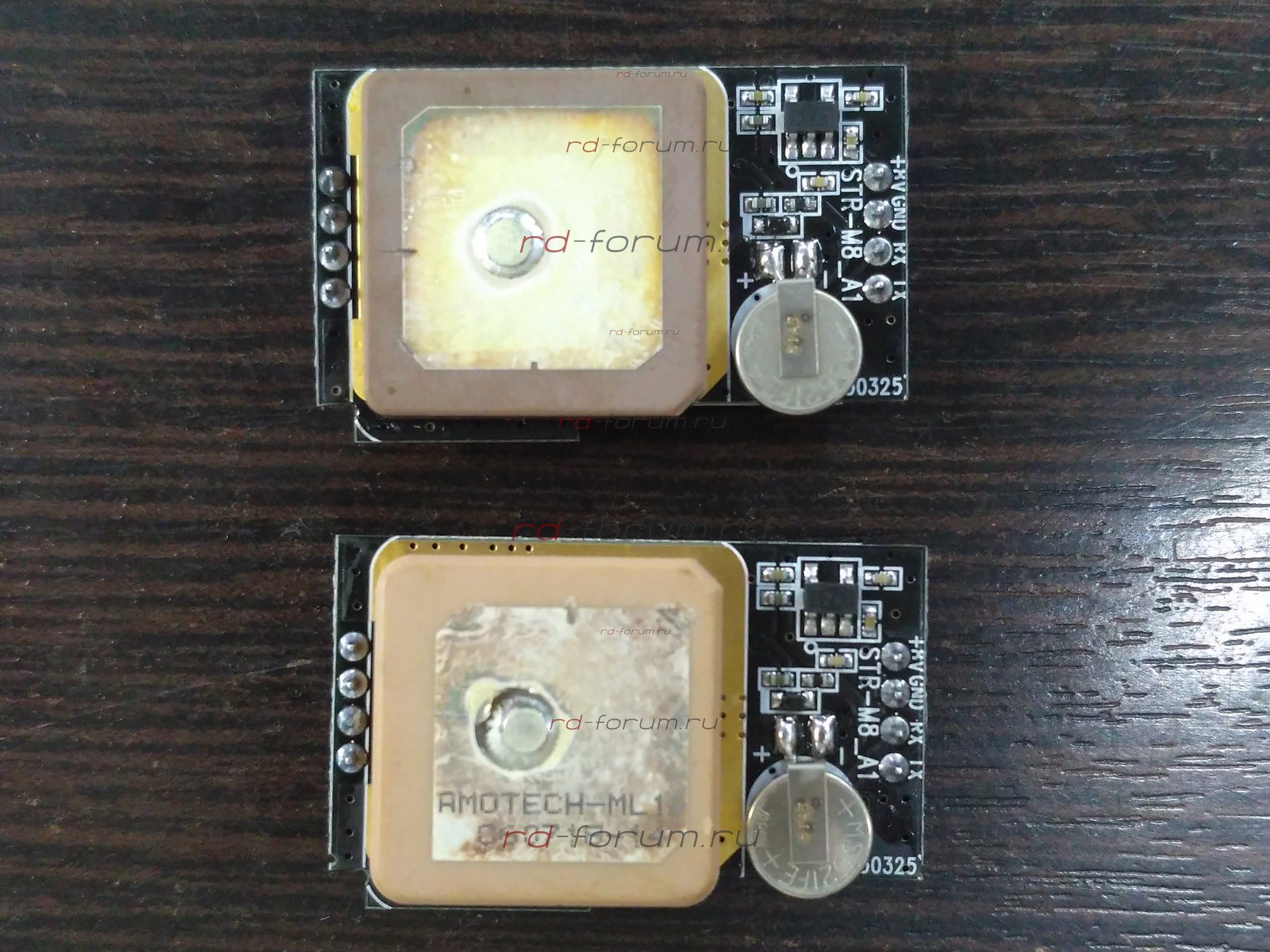

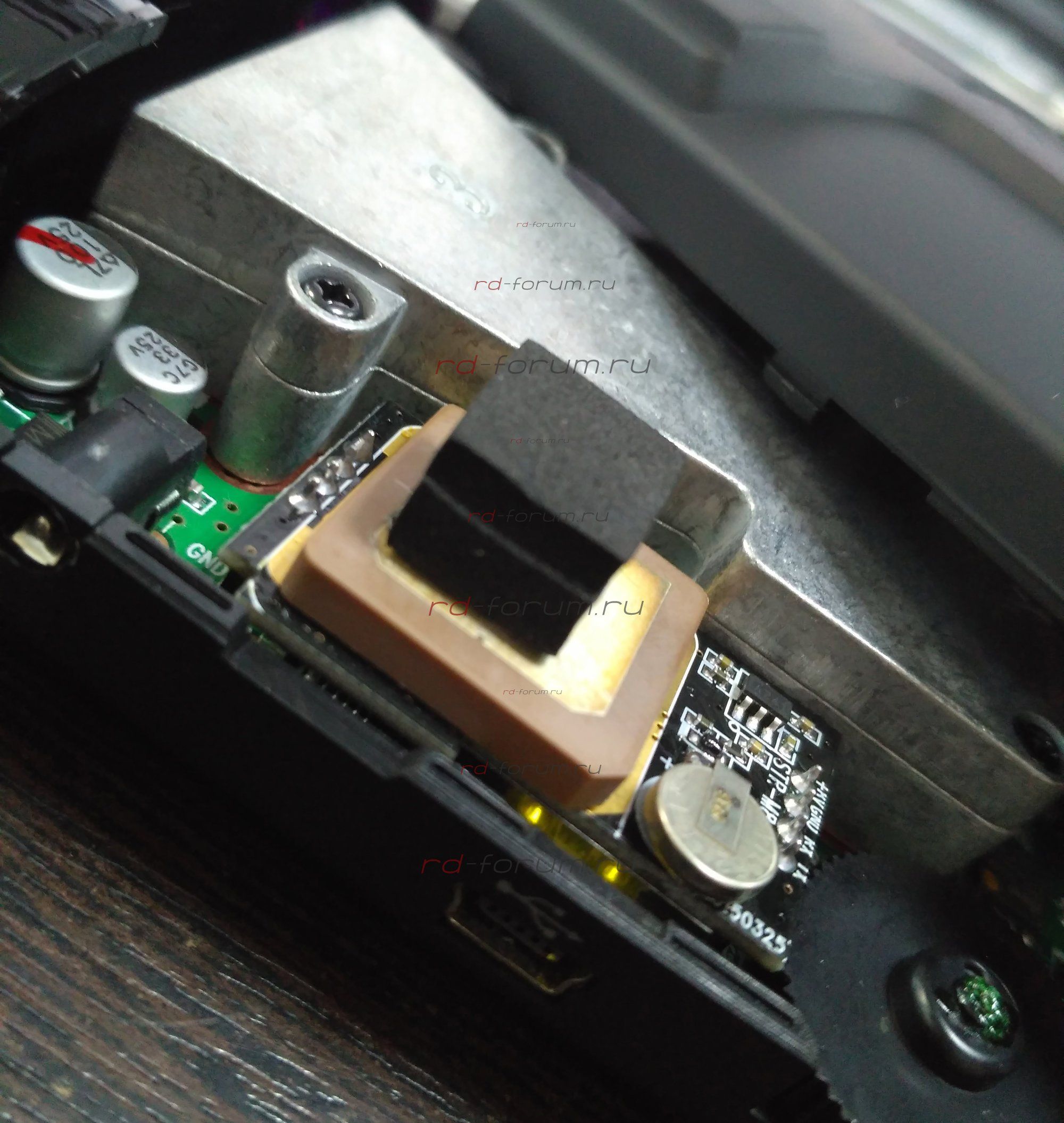

Теперь рассмотрим GPS антенны:
слева BT, справа SE

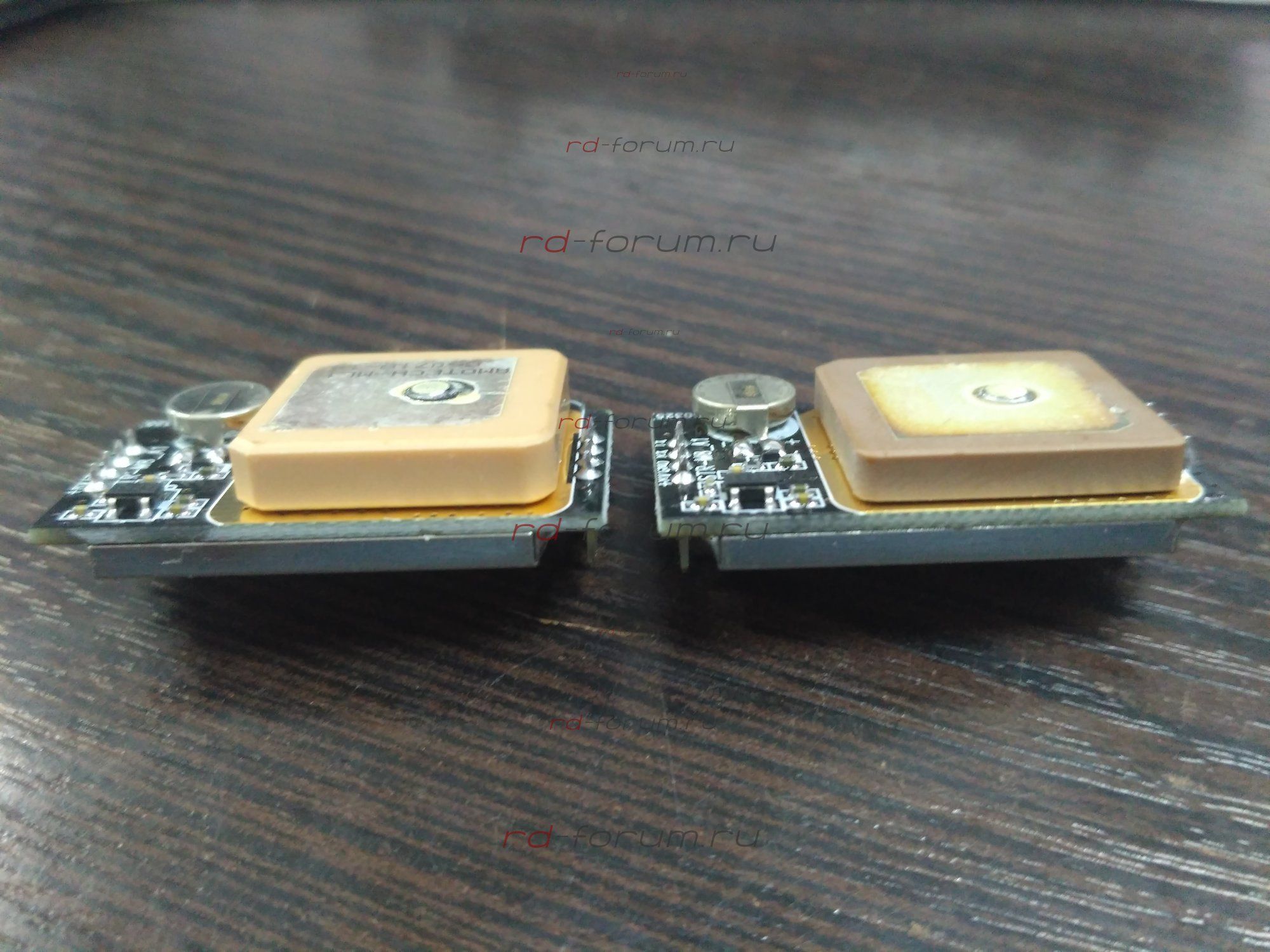

слева SE, справа BT, видим что на BT приёмник "пожирнее", т.е. +ГЛОНАСС

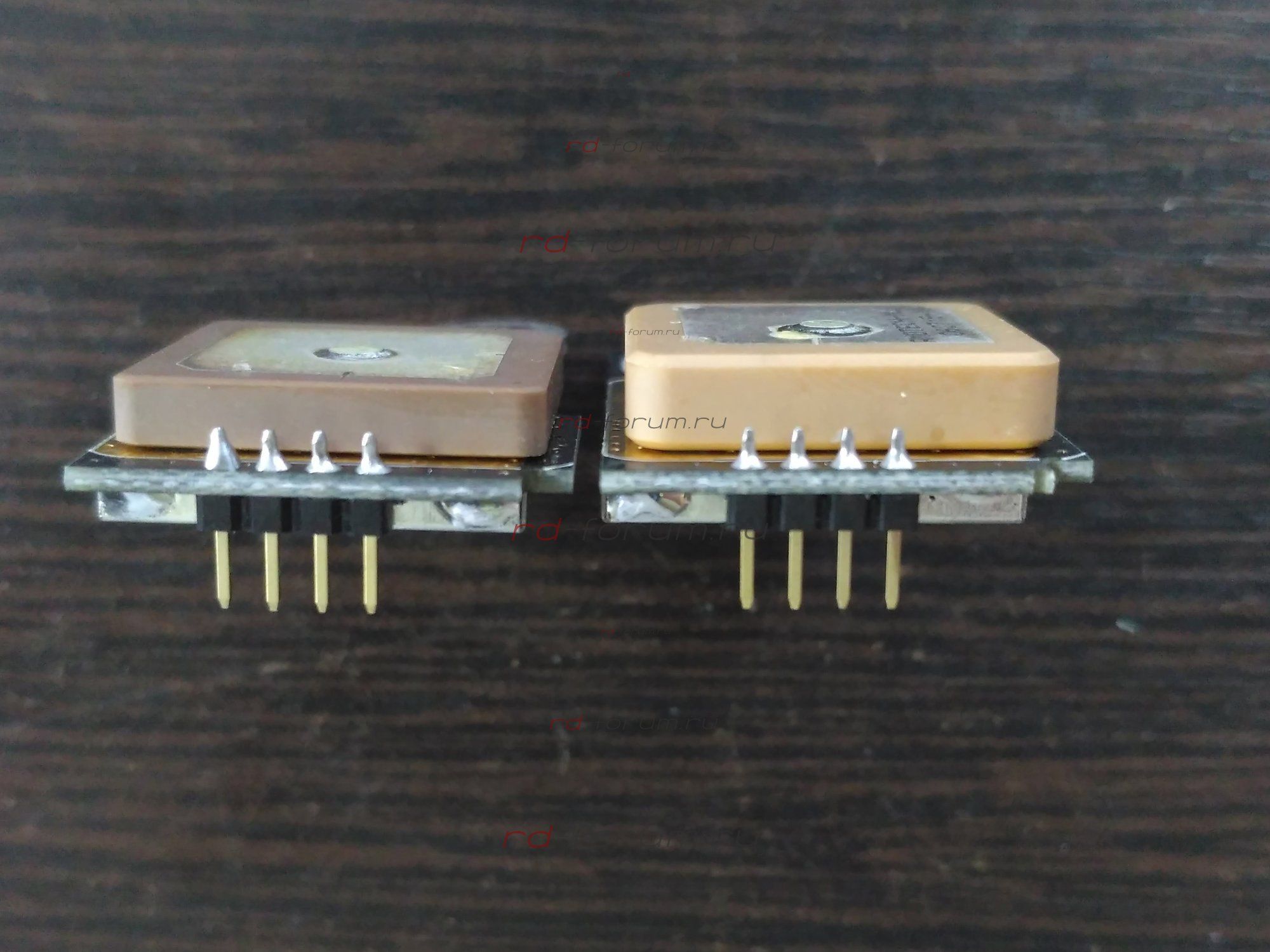

Снизу:
Сверху, выше SE, ниже BT:
Теперь сверху, слева BT, справа SE:

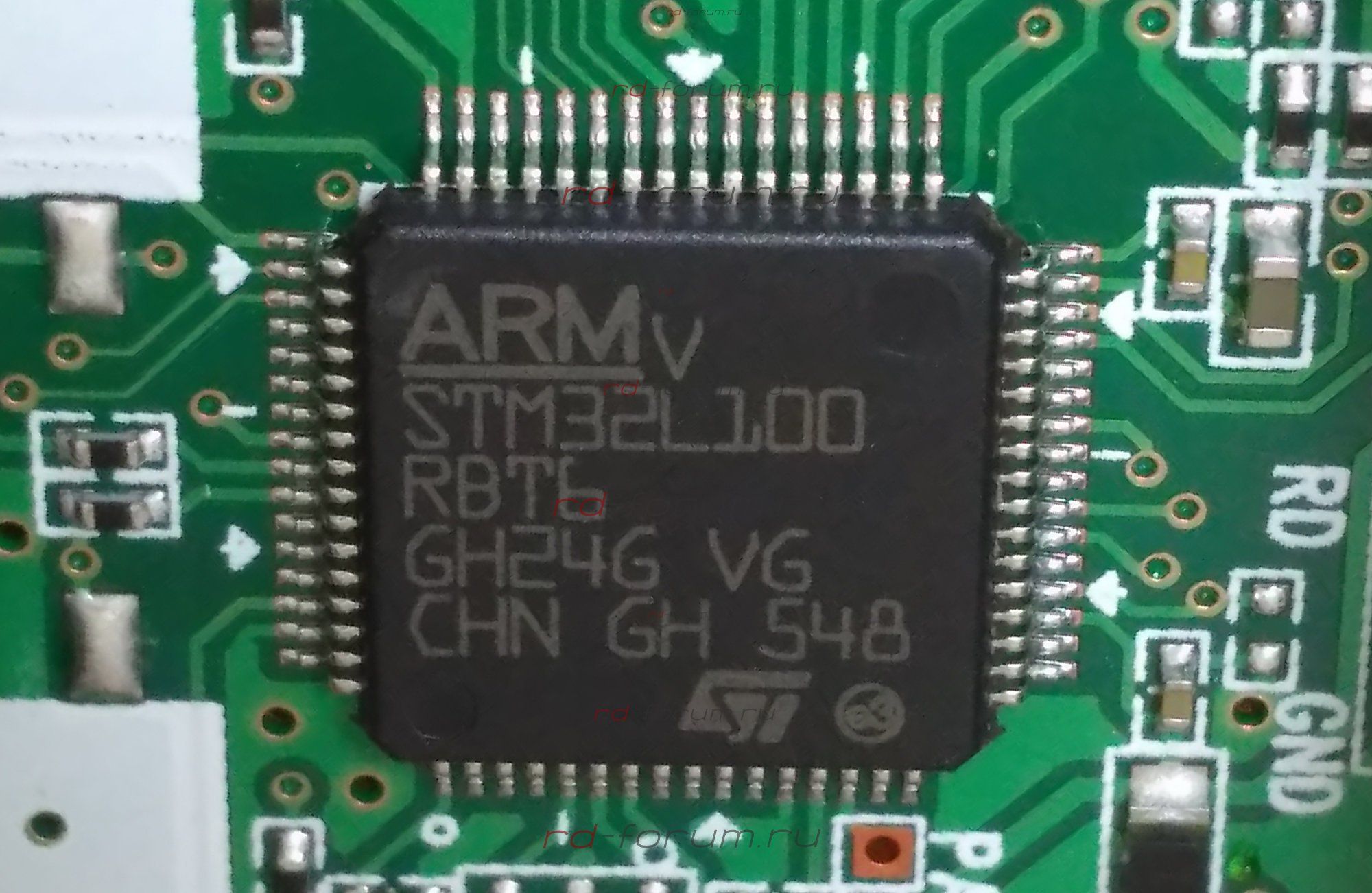

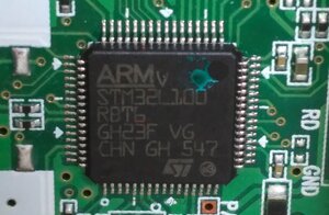

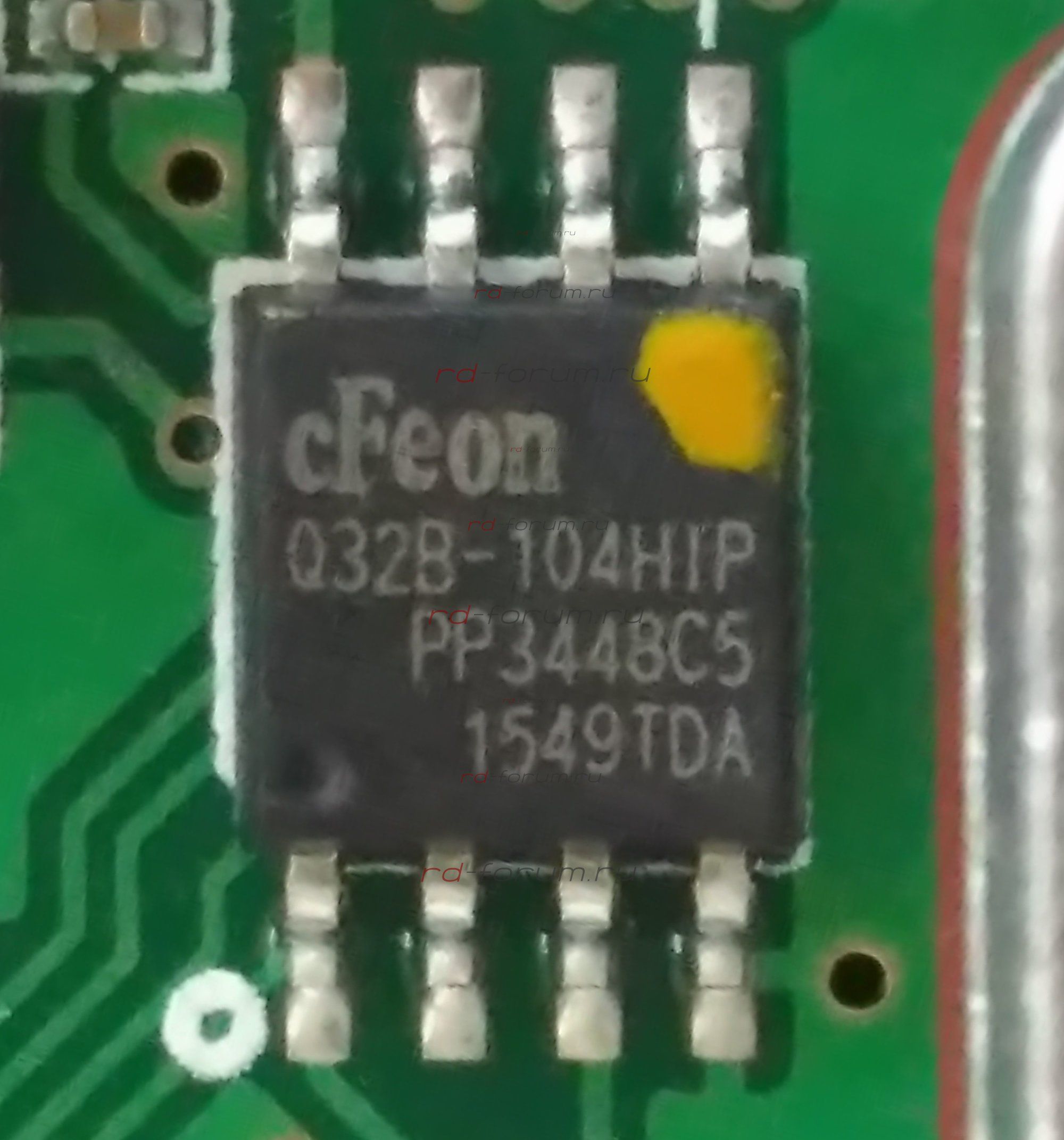

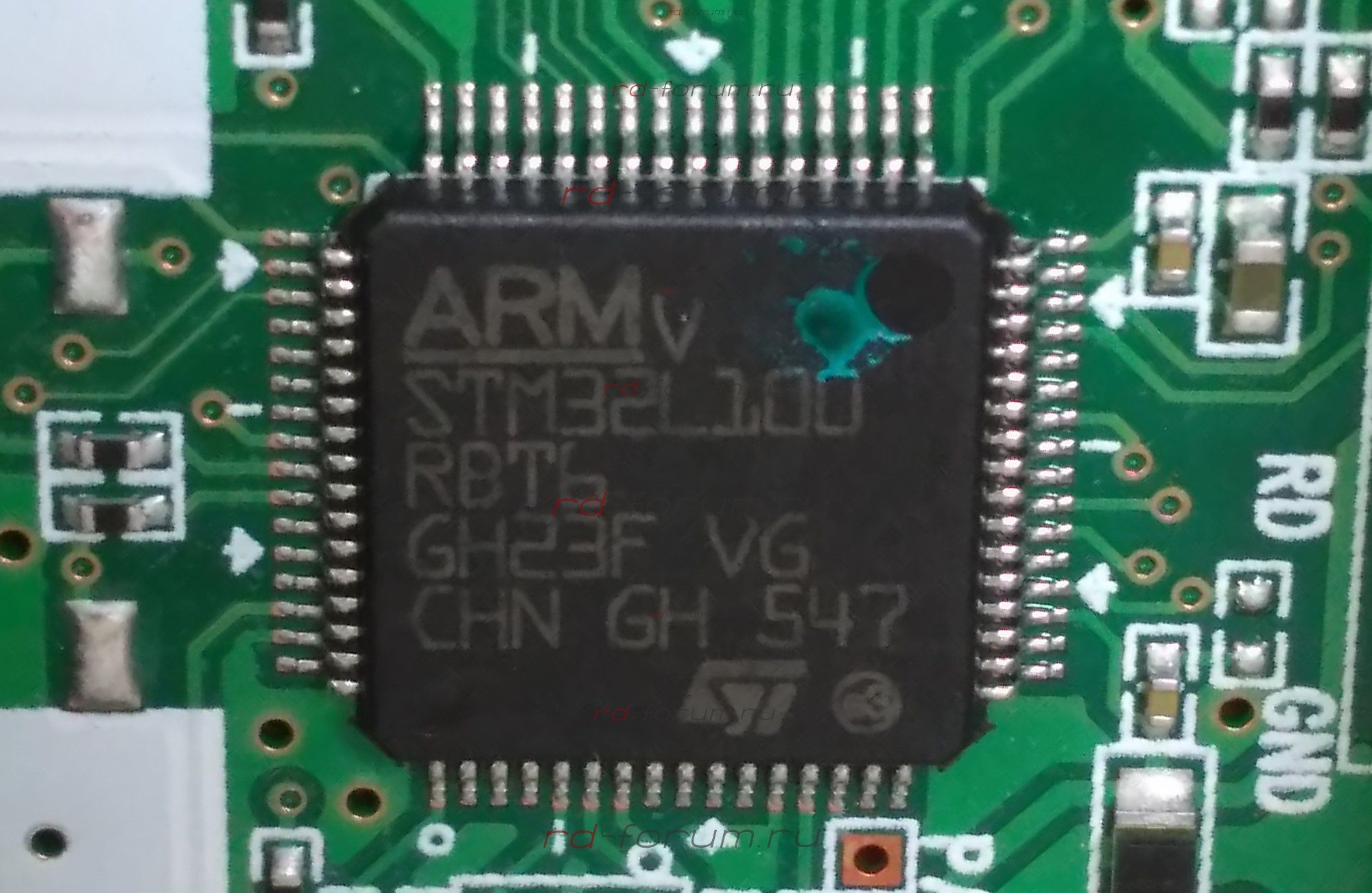

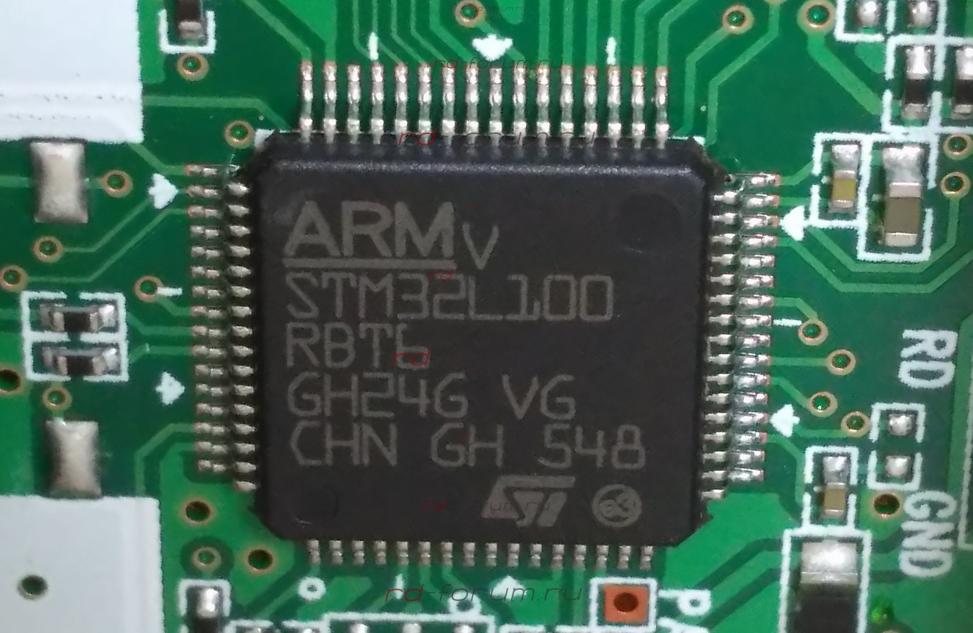

Ну и апогей всего - проц, слева BT, справа SE:
Видим, что последние две строчки на маркировке отличаются.
Как это сказывается на приёме сигналов, мне пока не известно.

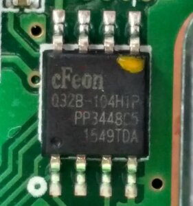

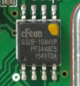

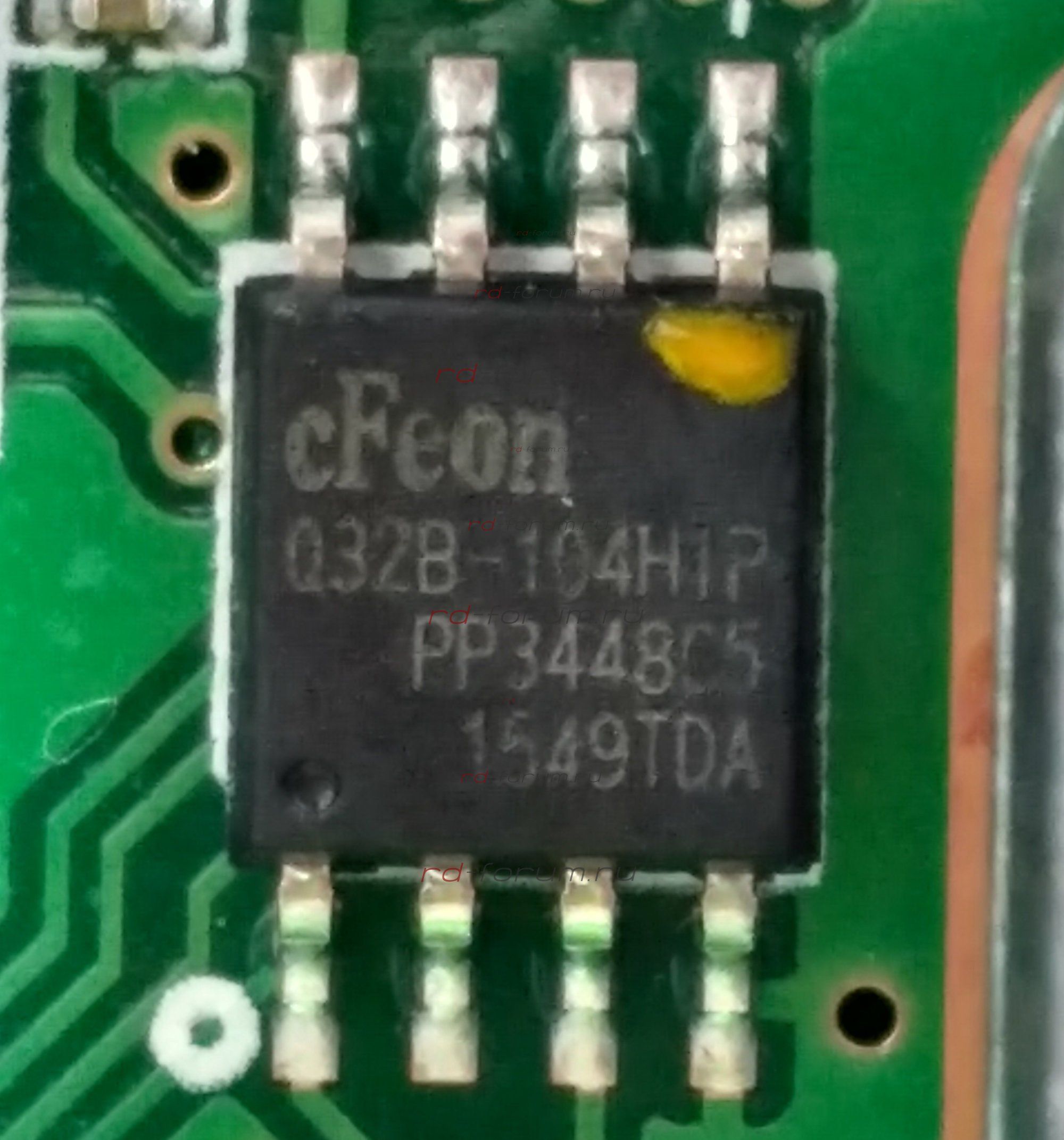

Память абсолютно идентична, слева BT, справа SE:

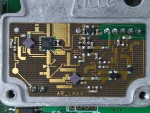

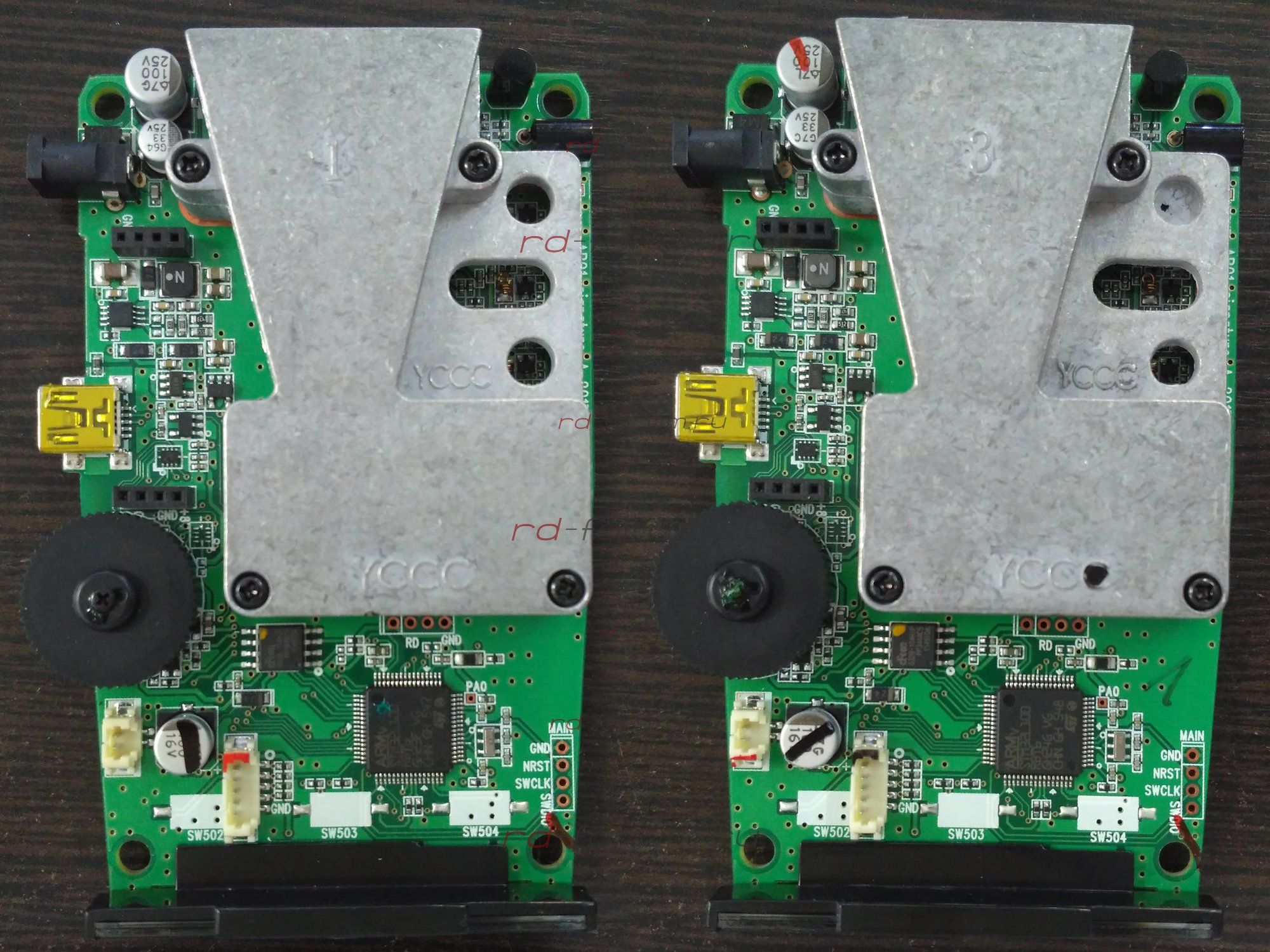

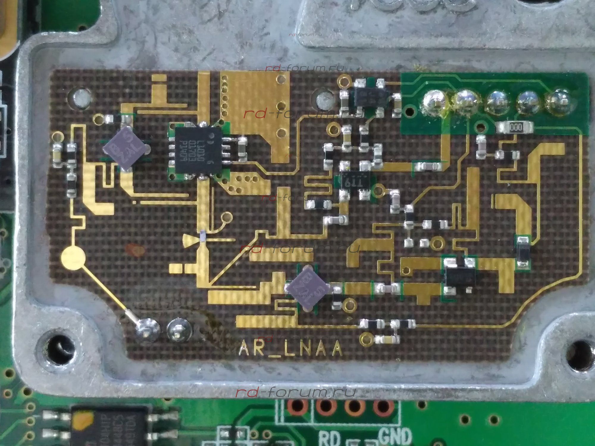

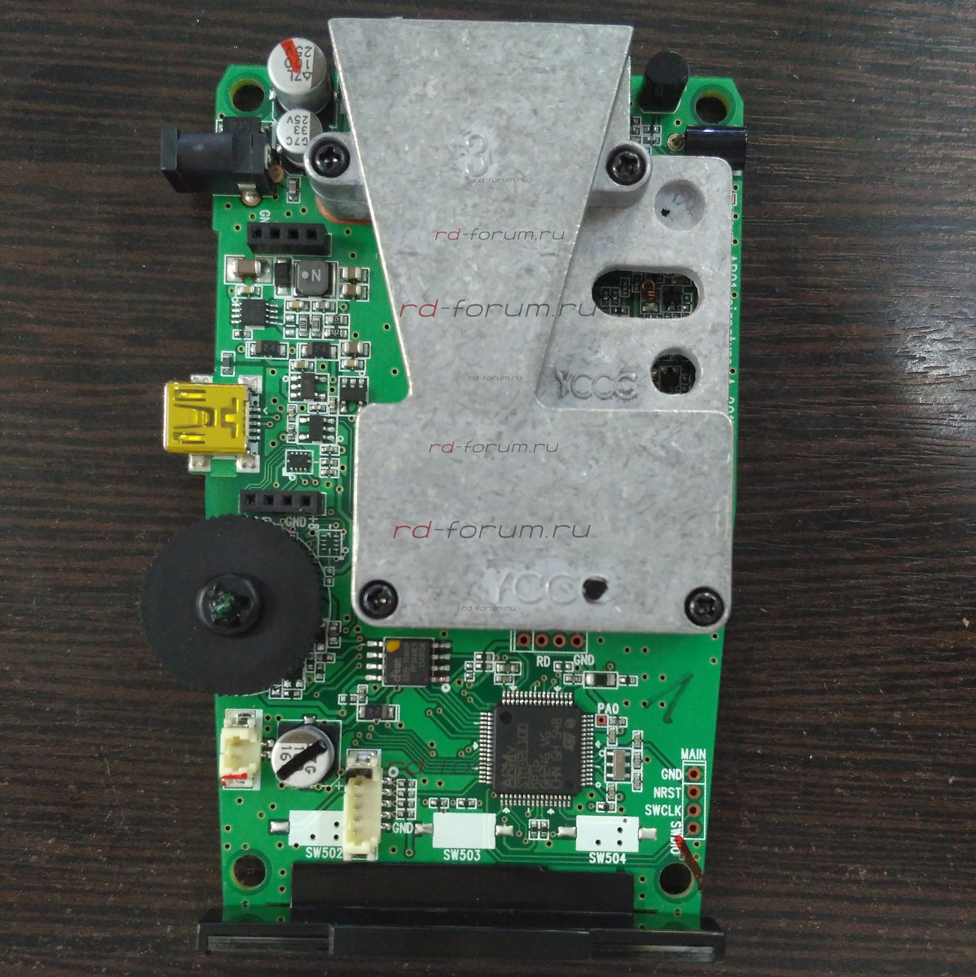

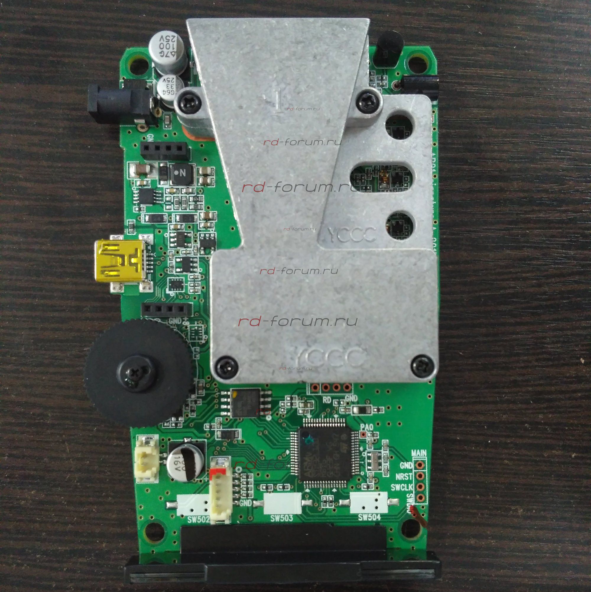

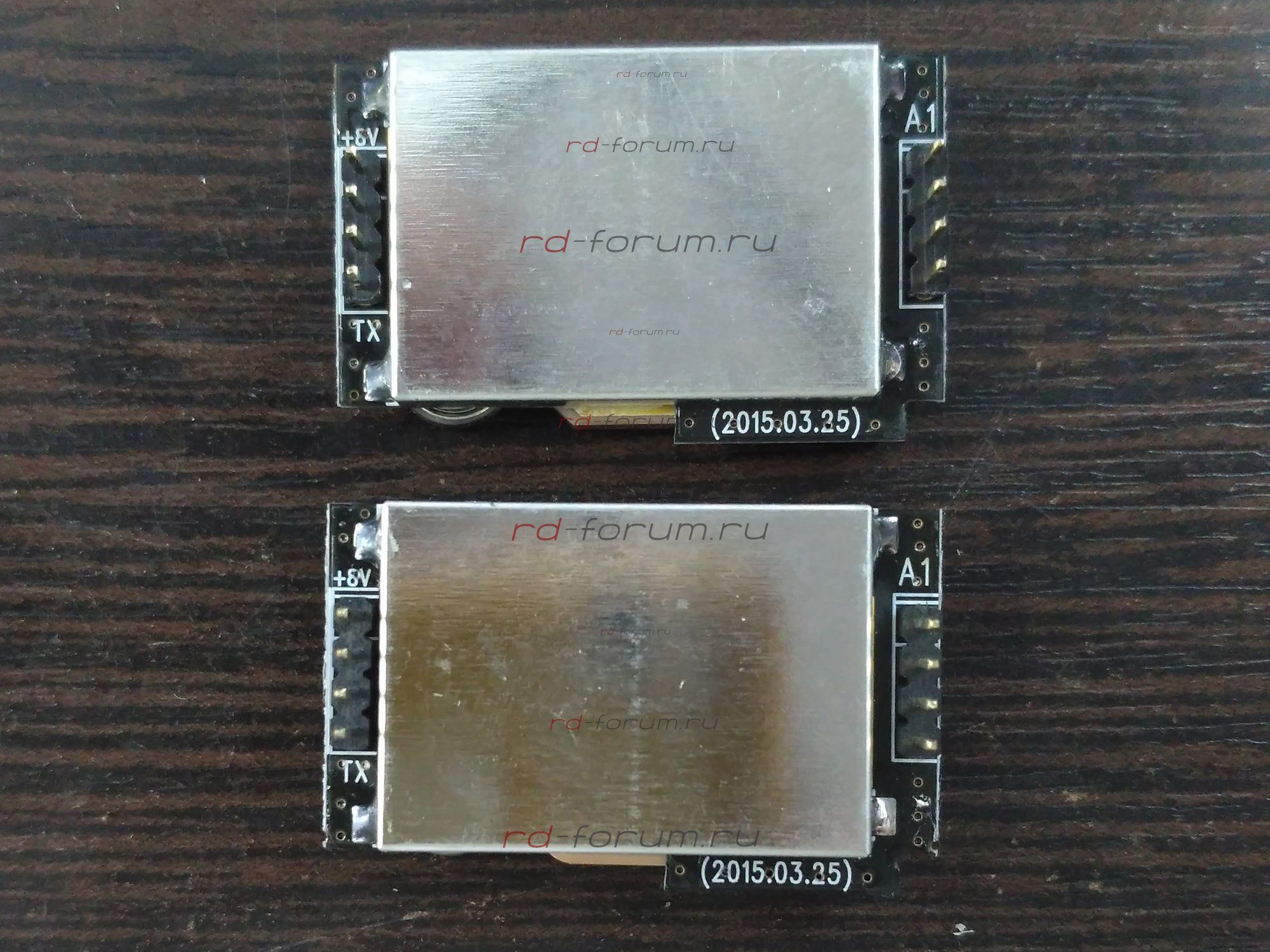

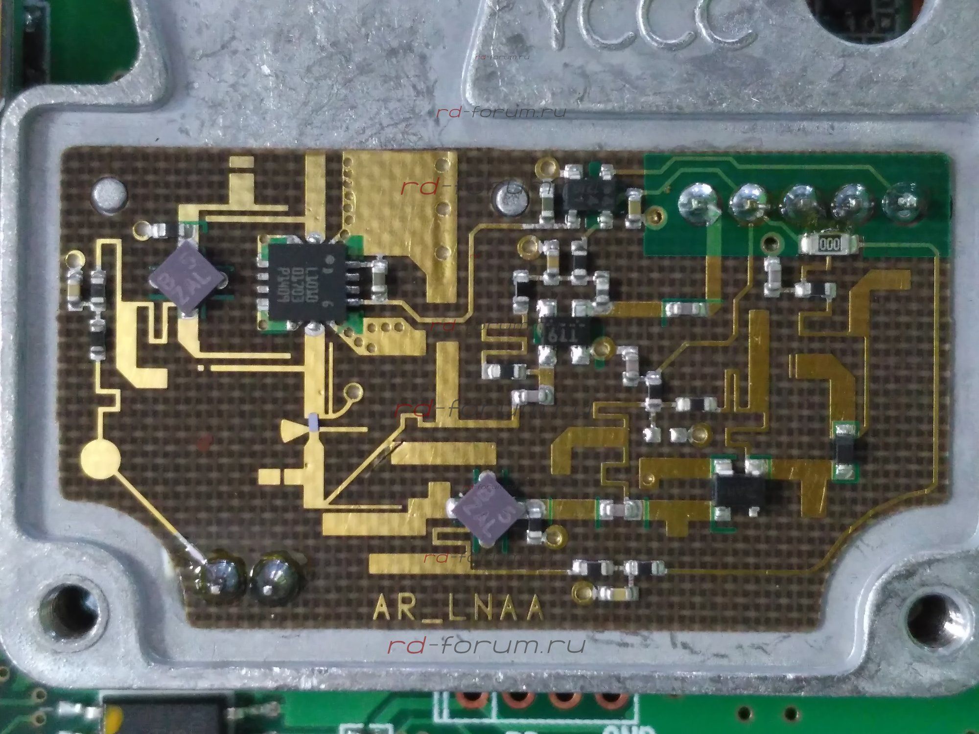

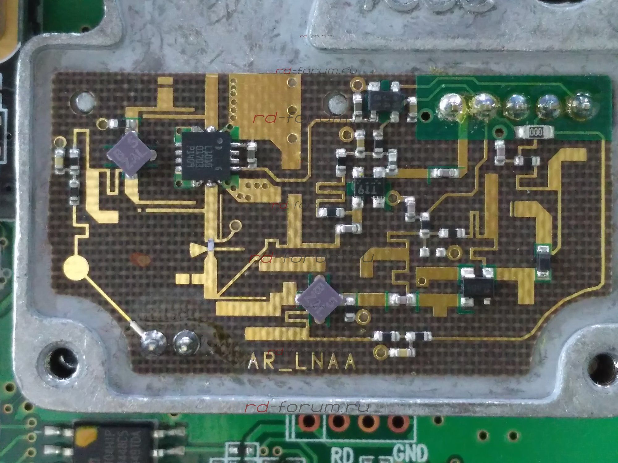

Плата в рупоре тоже идентична, слева BT, справа SE:
Я владею версией SE, и уже достаточно с ней накатался. В марте поеду потестю BT, и если будет, что сказать, обязательно тут отпишусь.
Кому интересны оригиналы, вот ссылка.
Реакции
9 134
Еще раз - благодарность за наглядное подтверждение описанного ранее. Смотрим:
Столь же очевидно использование одной и той же системной платы:
На приёме - никак не сказывается. Сугубо служебная маркировка производителем чипа конкретной партии:
Что касается
- тут немного ошибаетесь. Керамический квадрат с металлизацией сверху - это не приёмник, это антенна. Сам приёмник расположен с обратной стороны платы и прикрыт жестяным экраном.
Можно было бы предположить, что какие-то отличия скрываются под ним, но... Ни один вменяемый производитель не будет наносить идентичную маркировку на модули с разной аппаратной начинкой:
Итого:
Можно разрешить\запретить ГЛОНАСС (почти уверен, что с современными чипами дешевле это сделать программно, чем выпускать 2 разных модуля GNSS)
Ну, а программное отключение автодистанции и оверспида - уже проходили на примере STR-9540EX vs 9540EX GL...
P.S. Совсем позабыл... Отсутствующий в SE ВТ-модуль... В Корее, кстати, обойдётся ещё дешевле. Ждём выхода новой линейки, всё то же самое, но теперь банановой с поддержкой Wi-Fi?
Ну а выводы, традиционно, предлагается сделать самостоятельно...

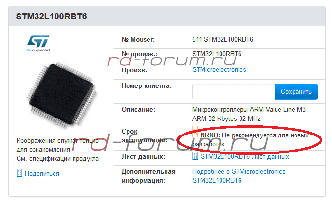

Ну, может и не WiFi, может 3G модемом?, раз они так любят то, что не рекомендуется для новых разработок :D

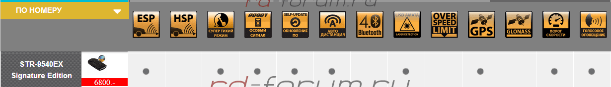

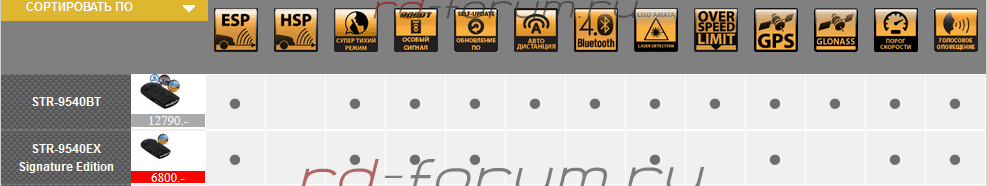

upload_2018-2-24_13-19-34-png.44753
Кстати, Автодистанция в SE присутствует - чем больше текущая скорость, тем раньше срабатывает оповещение о приближении к объекту из БД
Да и лимит скорости, при котором не пиликает РД можно установить (судя по описанию из других инструкций - это Over Speed Limit)
Реакции

Вот, я таки решил сравнить GPS-приёмники опытным путём.
Смотрим когда пропадёт крест в кружочке справа над спутником и одновременно установиться правильное время, будет и звуковой сигнал, трынь (на 01:25 и 01:26 на видео).
Аппараты улицы не видели ни разу. В помещении сделал им быстрый старт:
Ссылка на самую суть.

нифига не понятно и не видно. Давайте текстовку
По хорошему надо цепануться ком-терминалкой или Ubox'ой софтиинкой на приемник и посмотреть, какие номера спутников он выдает. Если больше 70ого есть - значит оба приемника понимают ГЛОНАСС и фильтрация на программном уровне
DreaMaN
14.02.2012
83
Реакции
126
РФ
Neoline 6000s (был SS 9540SQ)
Hyundai Elantra
Увы у меня нет первого. И со вторым я не работал (если расскажите, попробую). ГЛОНАСС заявлен в BT, однако платы у обоих имеют одинаковую маркировку, время нахождения спутников тоже одинаково. Вот я и делаю вывод, что в SE версии тоже есть ГЛОНАСС.
