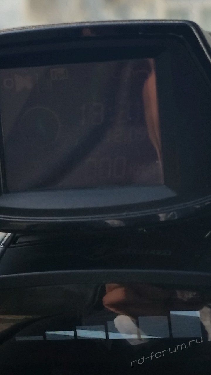

На днях друг принёс ко мне РД 9750 для обновления баз,а то говорит молчит везде.я увидел что К диапазон откл,все остальные ВКЛ.так говорит при продаже надстроили.я обновил и поехал прокатоить,при включении сразу К на всю шкалу и не замолкает.вот тут я понял почему продаван его отключил.год он так катался.ну я его вскрыл ,протянул все винты рупора и прикрученные к плате которые тоже.при последующем включении все стало работать как надо,все что положено регистрирует и не возбуждается более.может кому будет полезно?

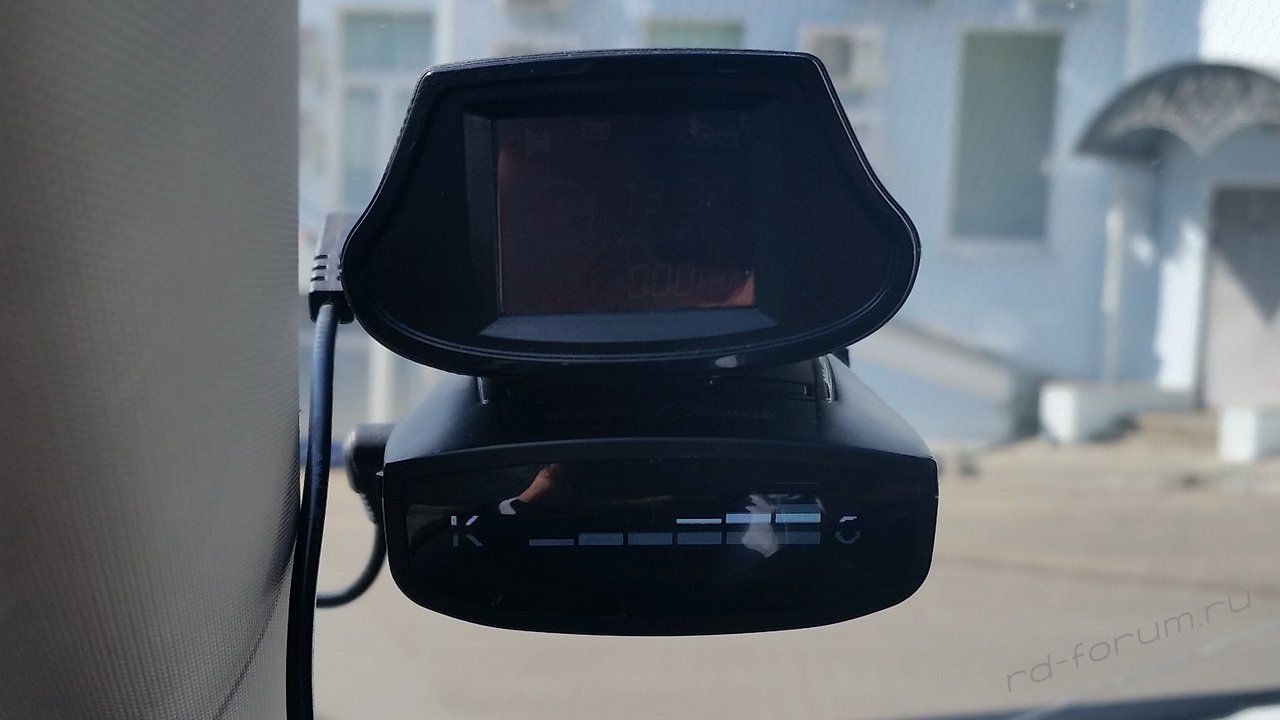

Да, в добавление к предыдущим сообщениям, что бы потом не обвиняли в недостоверности информации.
Уважаемый @Nikolay, в подтверждение своих слов
Но вот что касается довольно ощутимой деградации яркости дисплея - это могу подтвердить и на своём примере (данный РД в эксплуатации менее 2-х лет), да и на форуме от других пользователей встречал подобные отзывы
привожу цитату из сообщения уважаемого @oleum944 :
Добавлю, что мой 9950 через год эксплуатации совсем утратил яркость дисплея.
Что-бы что-то разглядеть надо снять РД с кронштейна.
а так же ссылку на его видеоролик, демонстрирующий данную проблему:
И ещё совсем свежее: GPS радар-детектор Streetstorm STR-9950EX GL
Добрый день! Мой дисплей совсем стал невидим, виден только в полной темноте. Видимо из-за того, что я его не выключаю и он работает круглосуточно. Может кто подскажет где можно купить новый или как восстановить старый. Его вообще можно поменять самому, при помощи паяльника и т.д. Я на него не смотрю конечно, но вдруг надо будет кнопочки по нажимать, а там темнота.

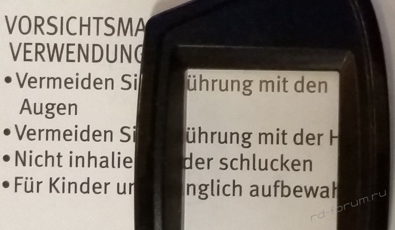

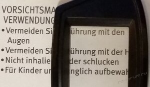

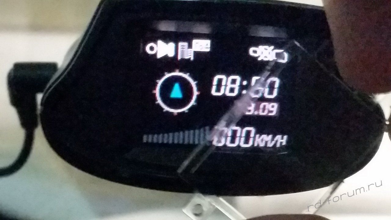

Так же привожу фото своего STR-9950EX GL в работе:
и в сравнении с STR-9020EX
а так же видео подтверждающее, что так выглядит именно максимальная яркость экрана:

Здравствуйте, Waycat! Спасибо за видео! Было бы совсем достоверно, если бы Вы нажали пару раз DIM, показав максимальная ли яркость по меню.. Также есть вопрос, оба детектора подключены к одному прикуривателю через разветвитель? А ещё что-то питается от того же разъёма?
Разница в яркости дисплея объективно есть, что обусловлено в значительной степени прозрачностью стекла. Стекло сможем в ближайшее время предложить новое. Если пришлёте аппарат нам, заменим сами, без дополнительной оплаты. расходы только на пересылку, думаю, около 100-150 рублей в одну сторону возьмут.
@Nikolay, извиняюсь, но не совсем понял вопрос. Там по моему вполне наглядно показана (и проговаривается РД) смена всех режимов яркости. В начале и в конце режим "Ярко". В режиме меню клавиша DIM просто перебирает пункты меню, а яркость никак не регулирует. Или нужно было именно пройтись по пунктам меню? Вот так? (только дело уже к вечеру, и условия освещённости естественно поменялись на улице уже не так ярко, соответственно экран стало чуть лучше видно).
Точки подключения абсолютно разные. На первом фото (где один STR-9950EX GL) - РД подключён к своему штатному проводу, запитанному от колодки предохранителей. На последующих фото и видео STR-9950EX GL подключён к прикуривателю, а к штатному проводу подключён STR-9020EX.
Так что это здесь не при чём.
@Nikolay, какое стекло? Я же неоднократно писал:
@Nikolay, это конечно здорово, но вот незадача - у меня уже изначально установлено прозрачное (не тонированное) стекло (не как здесь GPS радар-детектор Streetstorm STR-9950EX GL, а вот такое GPS радар-детектор Streetstorm STR-9950EX GL). А яркость дисплея никакая. И что делать?
Так что тут дело совсем не в стекле.
И яркость экрана реально деградировала за время использования РД, и не только у меня. Что тоже говорит явно не в пользу стекла, а в пользу либо партии бракованных экранов, либо управляющей ими обвязки, либо о технических недоработках схемы.

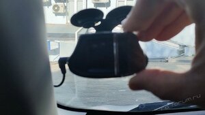

@Nikolay, добрый день!

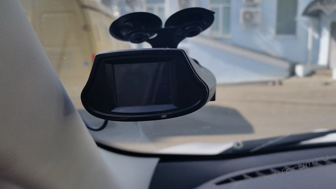

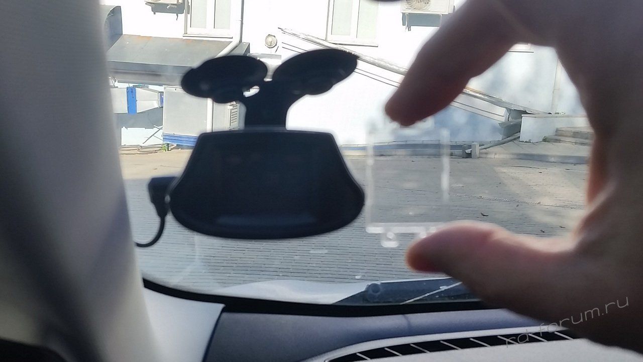

Что бы уже окончательно закрыть вопрос по поводу стекла РД, я его вчера опять разобрал и снял заднюю панель:
После этого вообще вынул стекло из крепления, и сделал несколько фото без него.
Фото в гараже (т.е. в условиях низкой освещённости), с частичным наложением стекла на экран. Прекрасно видно, что влияние данного стекла на яркость экрана минимальна:
Следующие фото на улице (причём это ещё не яркий день, а утро) с частичным наложением стекла:
и стекло рядом с РД
Так что в моём случае (да и не только в моём, т.к. такое стекло стоит не только у меня), операция по замене стекла поможет так же, как мёртвому припарки...
Да и очень сильно подозреваю что и у тех, у кого текло изначально тонированное, улучшение будет не особо значительное.

Я менял на свём 9950, сам делал прозрачное..., ну да чуть получше видно, но особо не даст ничего...
waycat
526
Калуга
Sho-Me G-1000 Signature
VW Touareg
@Radar828, про что я и говорю.
Тут дело совершенно не в стекле, а в экране...
