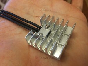

Радиатор закрепил сверху на корпусе РД. 7808 посадил через прижимную пласину, смазав термопастой. Греется ооочень сильно. После 40 минут работы палец терпит только секуд пять.
Если 7808 проводами подключается к схеме, то надо прямо на выводы или максимально близко напаять 2 * 0,1мкф (вх-земля и выход-земля). В теории может из-за самовозбуждения греться как утюг.

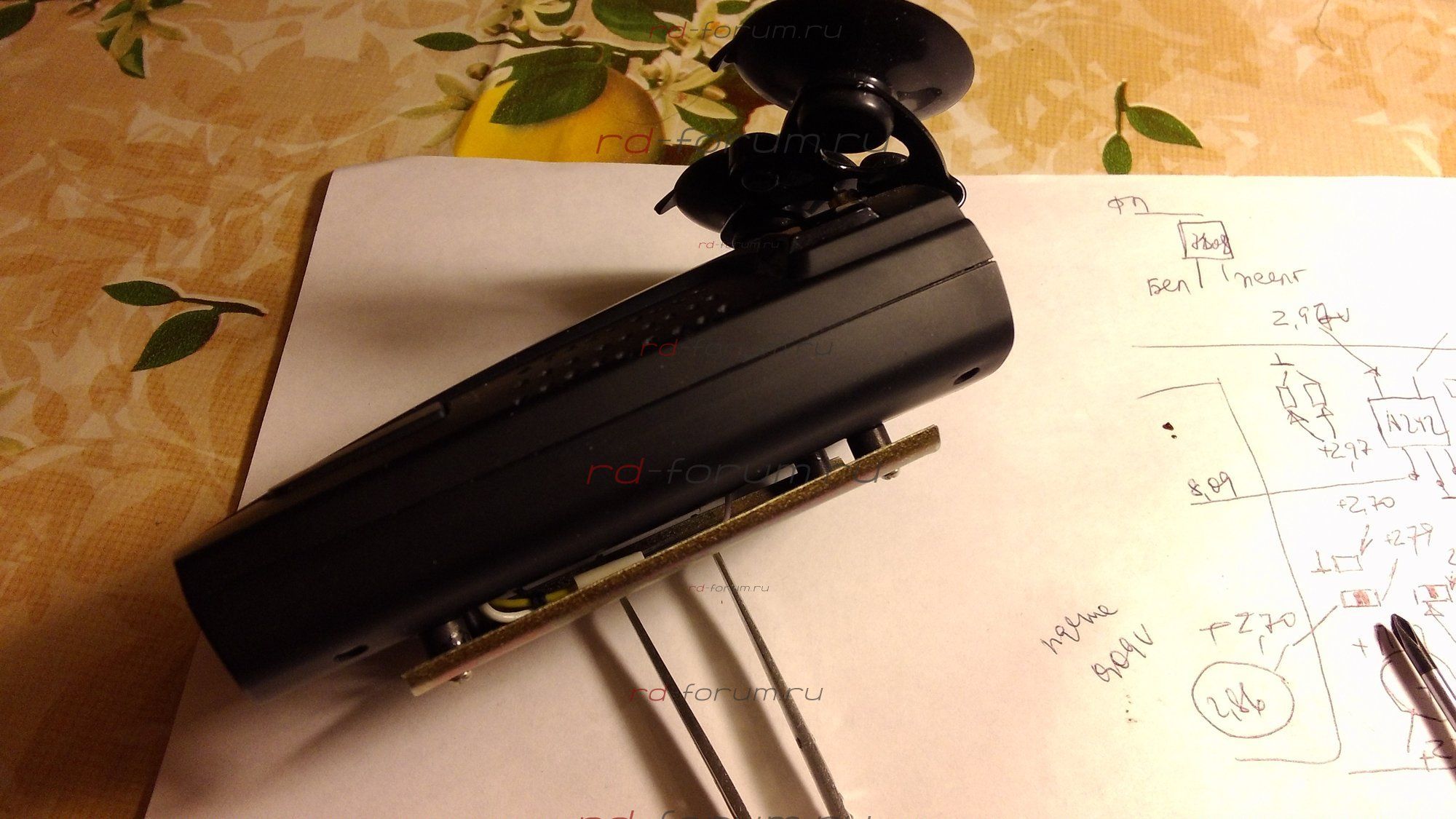

Разобрать SS-9540EX (куплен в магазине) пришлось после очередного зависания, замирают часы и скорость в одном значении и как следствие привет от полосатой палки.
Удивился качеству сборки, нашел на форуме что не только мой SS такого качества.
При питании SS от АКБ стабилизатор 7808 греется ощутимо > 50⁰C, рука не терпит. Рупор СВЧ приемника (после выноса на радиатор 7808) сам по себе греется ~ 40⁰C.
Рассеиваемая мощность 7808AF - 1.3Вт без радиатора, а простые расчёты говорят об 1,8Вт.
Смонтировал 7808 на выносной радиатор S=25см2. В пятне контакта 40⁰C, к краям радиатора, еле заметное тепло.

Я обдумывал разные варианты, но остановился на маленьком ребристом радиаторе на правом боку. Его конечно видно, но меня такое дополнение не напрягает. При этом 7808 полностью умещается внутри корпуса РД, а наружу только винт М3 торчит, на который зацеплен радиатор. Доп бонус - радиатор меняется за 30 секунд без разборки детектора т.е. можно экспериментировать с его размерами.

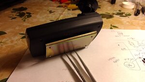

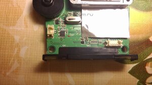

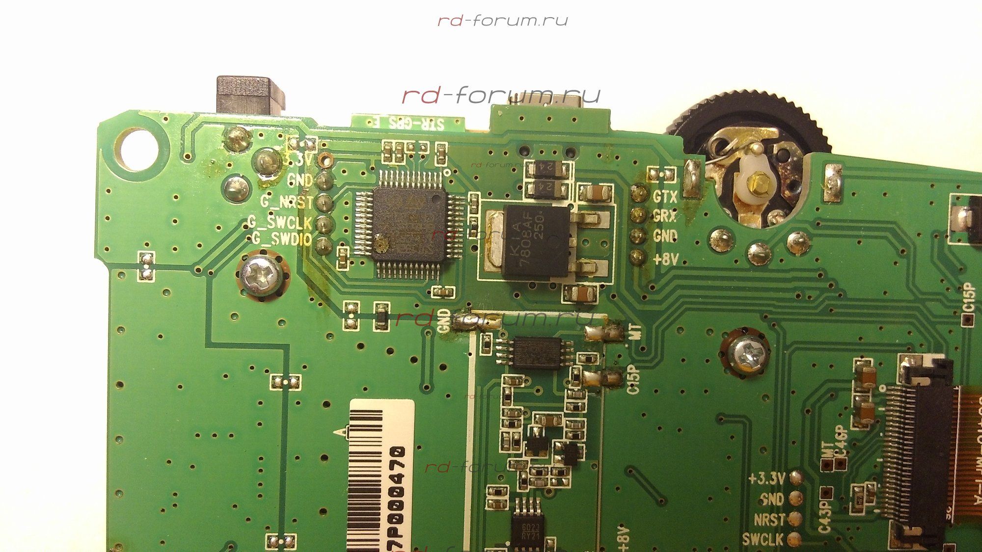

Качество сборки видно на приложенных фото: лежащий углом на радиодеталях экран, после пайки плату не плохо бы "помыть", место установки на плату стабилизатора 7808 (работающий в предельном режиме) можно было отнести подальше от GPS модуля и СВЧ узла. Вся плата греется в этом месте градусов на 70. Объем замкнутый, вентиляции нет, в летнее время "спасался" выключением SS на 5-10мин, на трассе примерно через каждый час.
Про "бутерброт": SS на присоске, поэтому +3мм в толщине небольшая добавка, а результат уже есть, только что из поездки-всё O`k.
