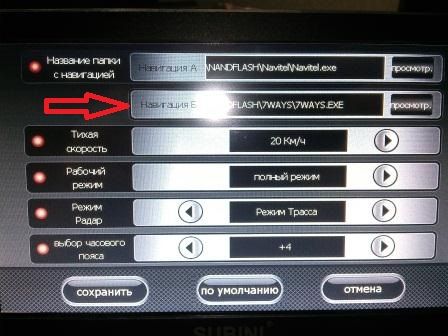

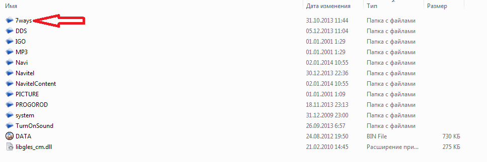

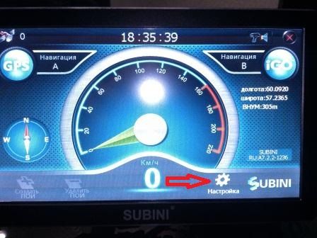

Подключаем устройство к компу открываем память устройства скидываем папку с прогой(на моем примере 7 дорог)в корень память, отключаем устройство от компа, заходим в GPS, нажимаем настройка, наверху прописываем например navitel.exe? во второй строке свою прогу навигации(у меня 7 дорог)

Интересно,что случилось с нашим прибором?Наверное с производства сняли?Старые модели остались а нашего нет.[DOUBLEPOST=1390318029,1390317905][/DOUBLEPOST]Спасибо большое.Все получилось УРА
