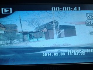

Я имел ввиду папку DDS от юзера ordez, пост от 15 января, стр. 12, или это все понты были..., а жаль...видео по 3 минуты есть гуд...
У меня видео на самом девайсе идет в цвете, правда немного бледновато, надо попробовать поменять соотношение белого при съемке..., может чего и срулит... конечно если не в ущерб основному просмотру ...
Снял мобилой, поэтому и качество соответствующее...
У меня видео на самом девайсе идет в цвете, правда немного бледновато, надо попробовать поменять соотношение белого при съемке..., может чего и срулит... конечно если не в ущерб основному просмотру ... Посмотреть вложение 9916
