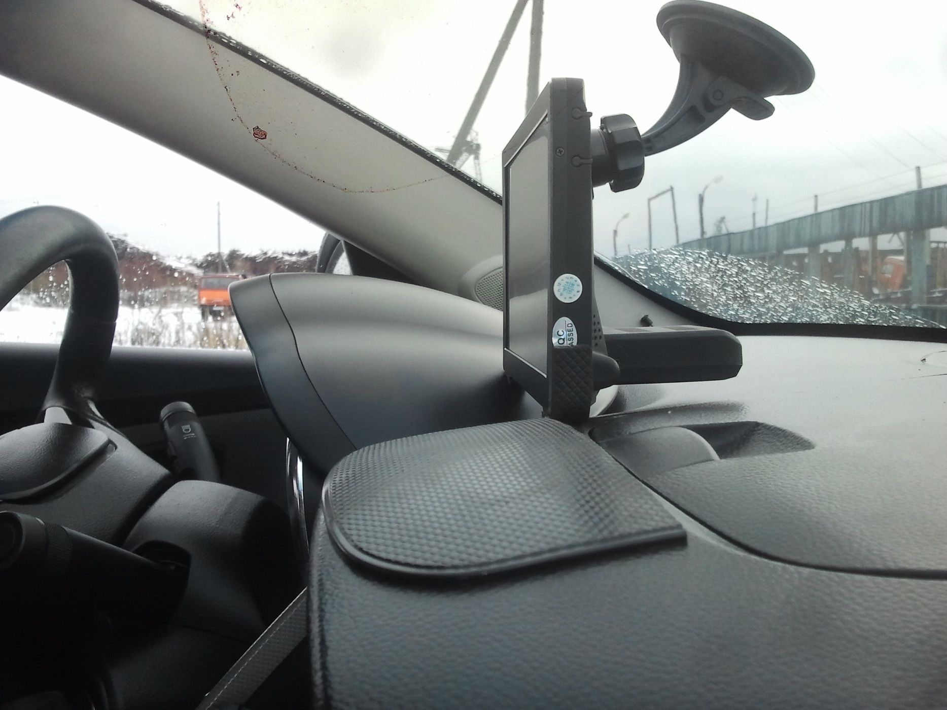

Приветствую. Купил этот девайс 5 дней назад. Ждал неделю. В целом, только положительные эмоции.
Сразу после покупки поехал в ночь в Ростов-на-дону по м4. По поводу видео регистратора скажу что качество записи конечно среднее, эти пресловутые фоновые шумы... Поставил карту на 16 гб. Записывает ролики ровно по 256 Мб, в среднем выходит примерно 2:40 (минут) каждый. Хватает примерно на 2,5 часа записи. На трассе гуляло какоето тело ночью, чуть не сбил, хотел посмотреть потом, но ролик был уже перезаписан, походу надо ставить 32 гб.
По РД. РД радует. Единственное, да некоторые заправки, на них орет К-диапазон. Радары видит метров за 300-400.
Навигатор NAVItel обновил по приезду на 8, а то по трассе ехал по новому участку в объезд Тарасовского, показывал что еду в поле. Обновил карты и с ними POI. Планирую ставить камеру заднего вида.
Работа РД. Два ролика.

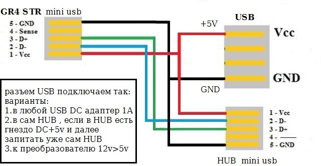

Блин, какой провод к какому паять??[DOUBLEPOST=1393939749,1393939688][/DOUBLEPOST]ок!! Буду ждать!!

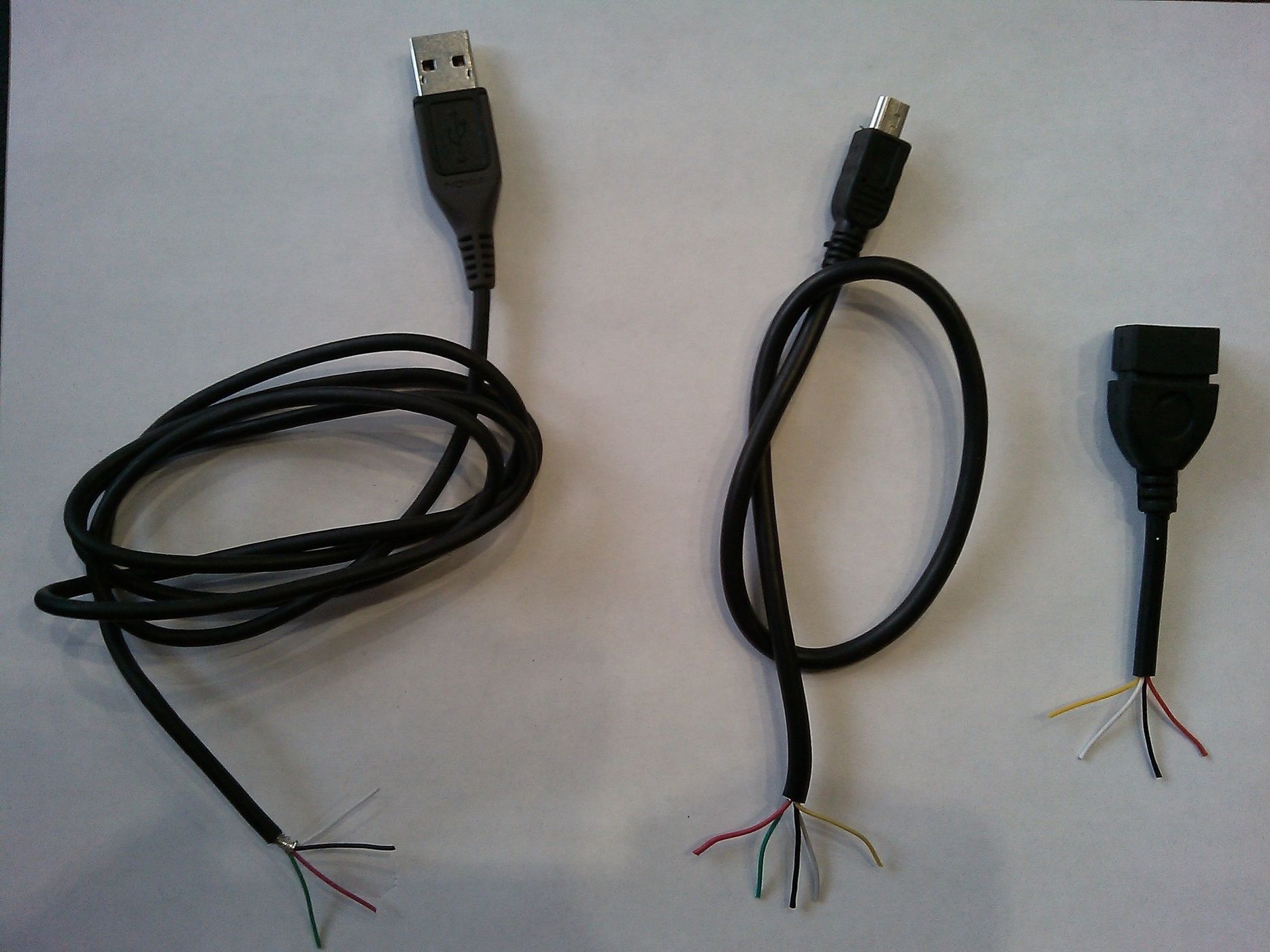

Со шнуром все очень просто :
1.Берем одинаковые стандартные 2 шнура mini_usb > USB например: метровые , далее один из них перерезаем на расстоянии 10 см от большого разъема USB , а второй на таком-же от mini_usb.
2.Из четырех получившихся частей нам понадобиться три - такие как mini_usb = 90см , mini_usb = 10см и USB = 10см зачищаем на них концы.
3.Зачищенные концы по цветам соединяем по ниже приведенной схеме , отрезав от большого разъема USB зеленый и голубой , естественно останутся красный и черный.
4.Все пропаиваем предварительно одев термоусадку на каждый из проводков(1мм) и большую на 10мм сверху общую - все шнурок готов !
ЦВЕТА проводов могут отличаться , но черный и красный присутствуют почти всегда , вместо синего часто идет белый , желтый нам не нужен вовсе !
