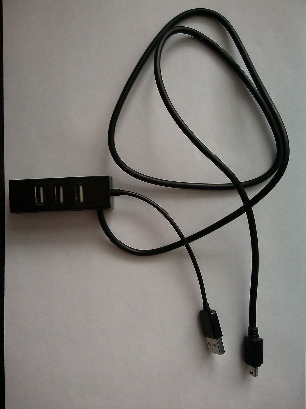

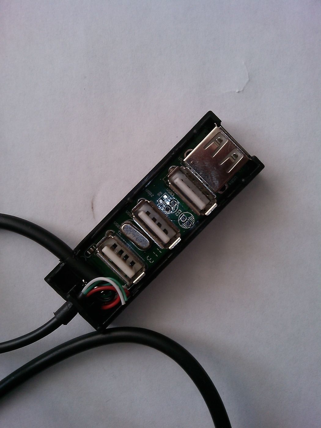

USB Host + HUB спаял[DOUBLEPOST=1394019372,1394019262][/DOUBLEPOST]

Ок... это я про платку , шнурок отличный получился - молодец! надо-бы еще список HUB составить которые работают или наоборот список которые не хотят работать !
Начну первый :
Hama USB2.0 - работает
EXPLAY Combo USB 2.0 - не работает.
Начну первый :
У меня китайский ноунейм:)рублей за 90.Самый простой[DOUBLEPOST=1394024133,1394024009][/DOUBLEPOST]

У меня работае флешка без доп.питания! Мож другие девайсы для хоста потребуют питания

Спасибо, я так и думал ;) поэтому я тоже в очереди стою:)[DOUBLEPOST=1394026544,1394026330][/DOUBLEPOST]Grom7777 прикольно вышло с хабом...тоже буду паять такой, но не знал, что работают не все:(
Это все sp34 разведал, у меня лежал ненужный решил попробовать, получилось, так что все благодарюшки sp34 предназначать!
