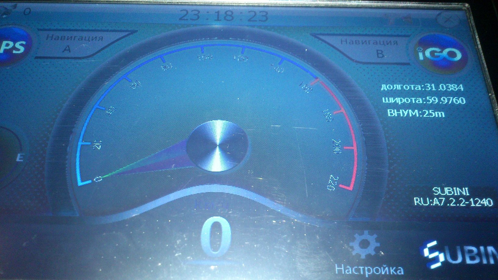

Номер версии в окне где спидометр , внизу справа !

Прошивку поставил которую мне скинул Dedushka - нареканий нет но и разницы не заметил. Переключатель у меня пикает при изменении положения, причем в положении от себя ловит диапазоны и стрелки но молча мигает, а в положении к себе кричит женский голос на непонятном мне языке (похож на французский)Я вот подумал может в каких то сетевых папочках у меня файла не хватает который отвечает за голос потому что и навигатор молчит??? И очень смущает на главном экране перечеркнутый микрофон , на что это влияет и где можно это изменить

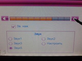

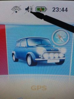

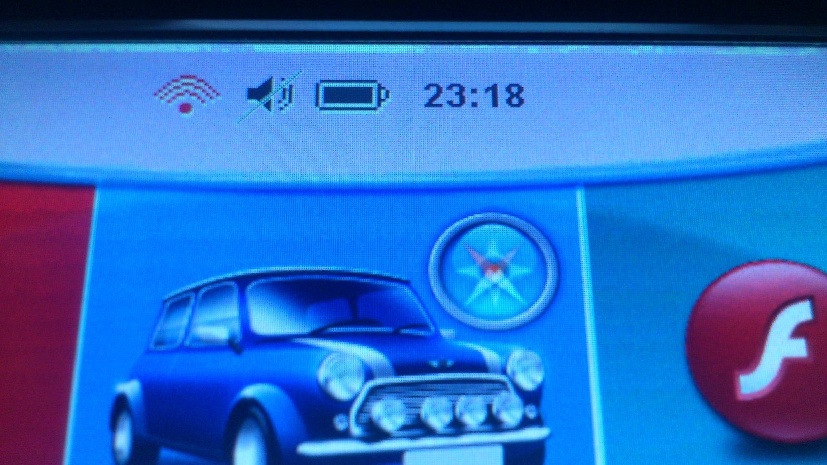

Да ставил уже все подряд, все гады молчат.И очень смущает на главном экране перечеркнутый микрофон , на что это влияет и где можно это изменить

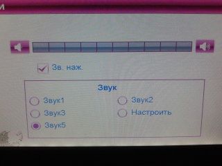

Смотри и делай по фото... и будет тебе звук, и будет тебе счастье...
zoxo
15.02.2014
15
Subini, 1240
Audi A6
Да в этой настройке у меня стоит максимальная громкость а микрофон все равно перечеркнут, ничего не понимаю что .А что самое обидное в Питере никто с сервисом помочь не может - все через Москву, уже один обмен делал (флешка не читалась) боюсь как бы опять менять не пришлось бы.

Все стоит как на фото...?
zoxo
15.02.2014
15
Subini, 1240
Audi A6
Все разобрался - оказывается в настройках было включено FM радио- поэтому другие голосовые оповещения не работают. Может моя печальная история кому пригодится.
