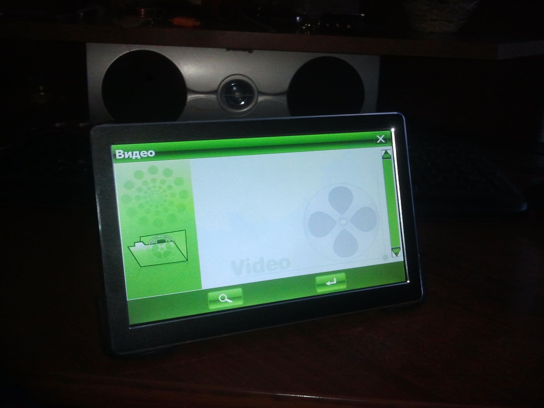

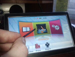

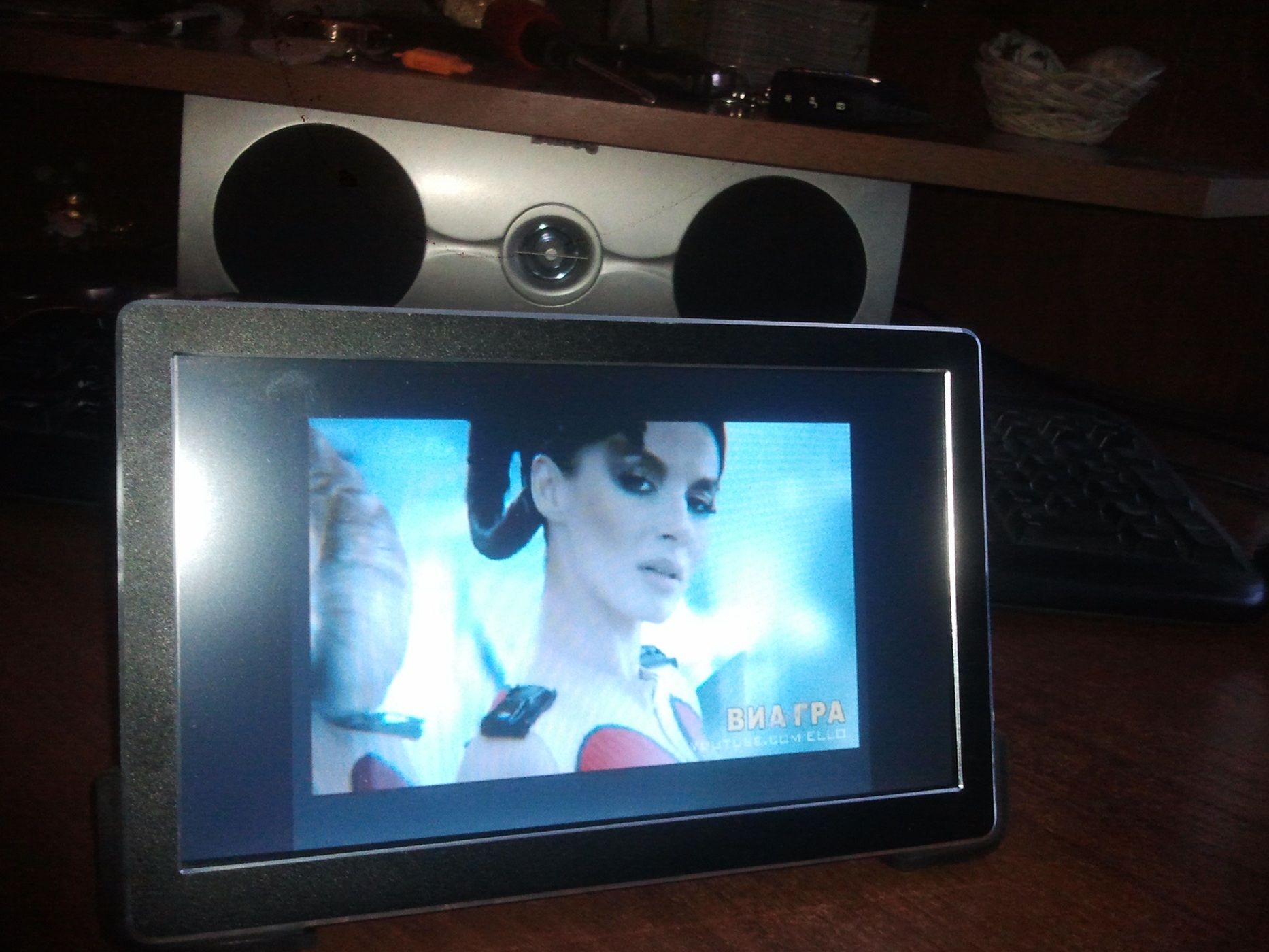

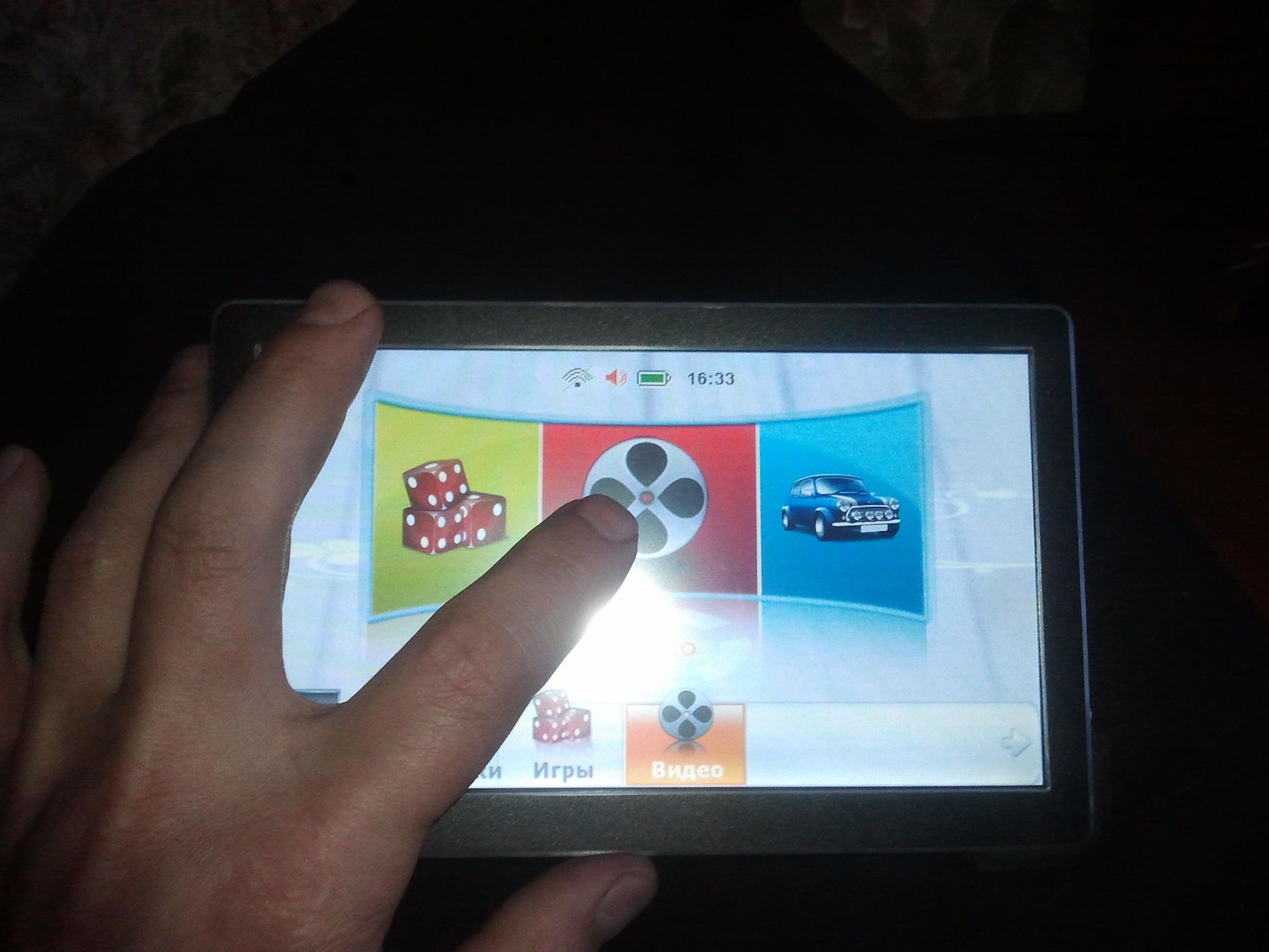

Ааааааа, ну я понял про что ты, тоже сначала не сразу получилось включить видео, надо в разделе видео нажимать поиск, о как...

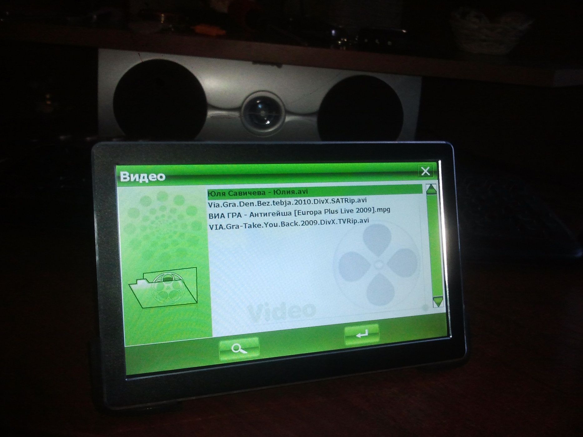

20131205_163238.jpg 20131205_163429.jpg 20131205_163451.jpg 20131205_163520.jpg 20131205_163711.jpg [DOUBLEPOST=1386233563,1386233427][/DOUBLEPOST]

Да кстати для чего раздел флэш?
О поверьте не стоит над этим замарачиваться, штука бесполезная, яко-бы плеер для воспроизведения флеш видео в формате FLV, но он даже не распознаёт этот формат ни каким образом, хотя заявлен заводскими характеристиками.[DOUBLEPOST=1386405458,1386403851][/DOUBLEPOST]
Пробовал в разных что в характеристиках - увы

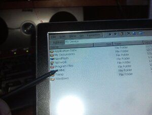

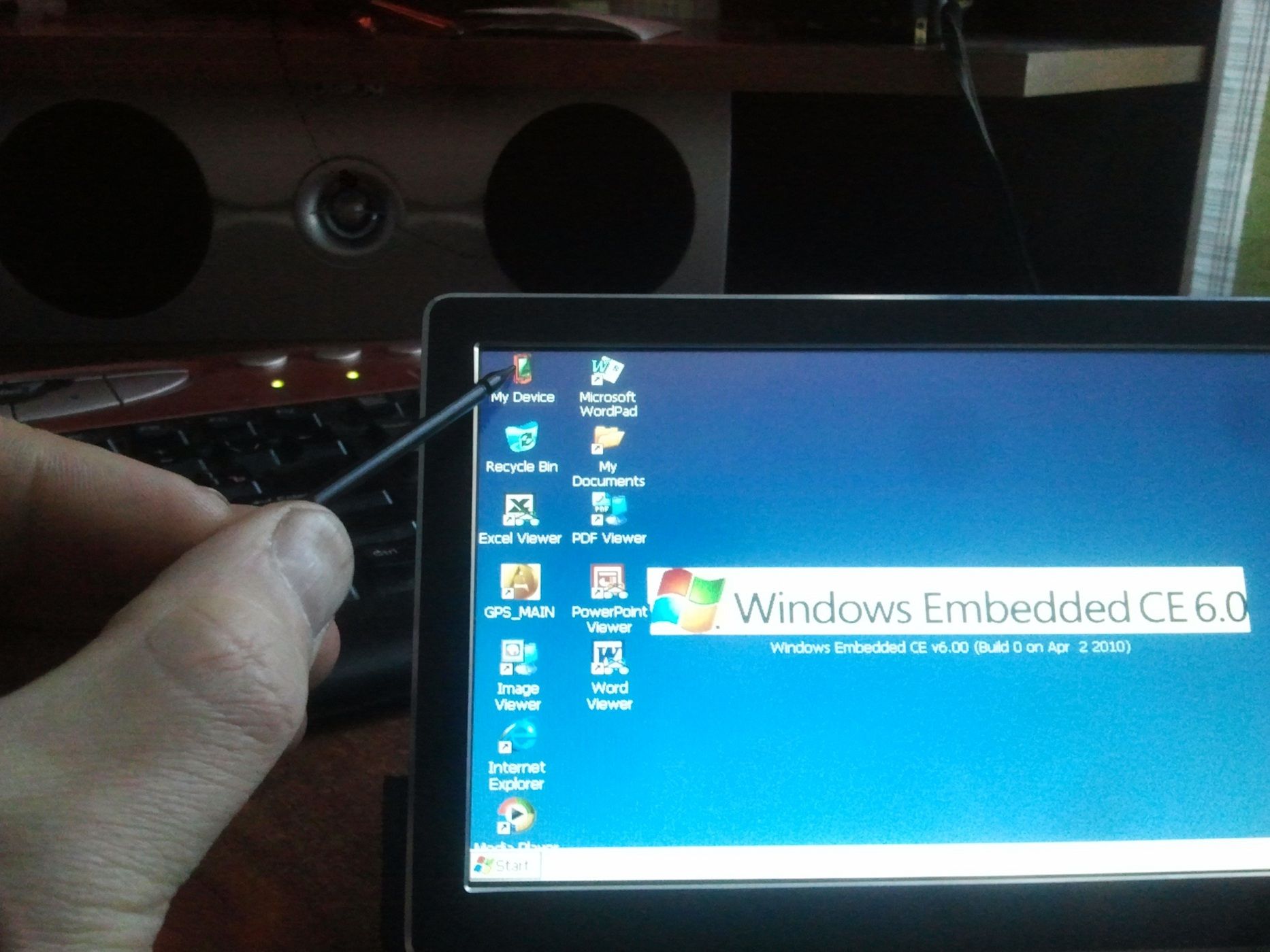

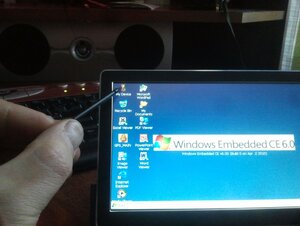

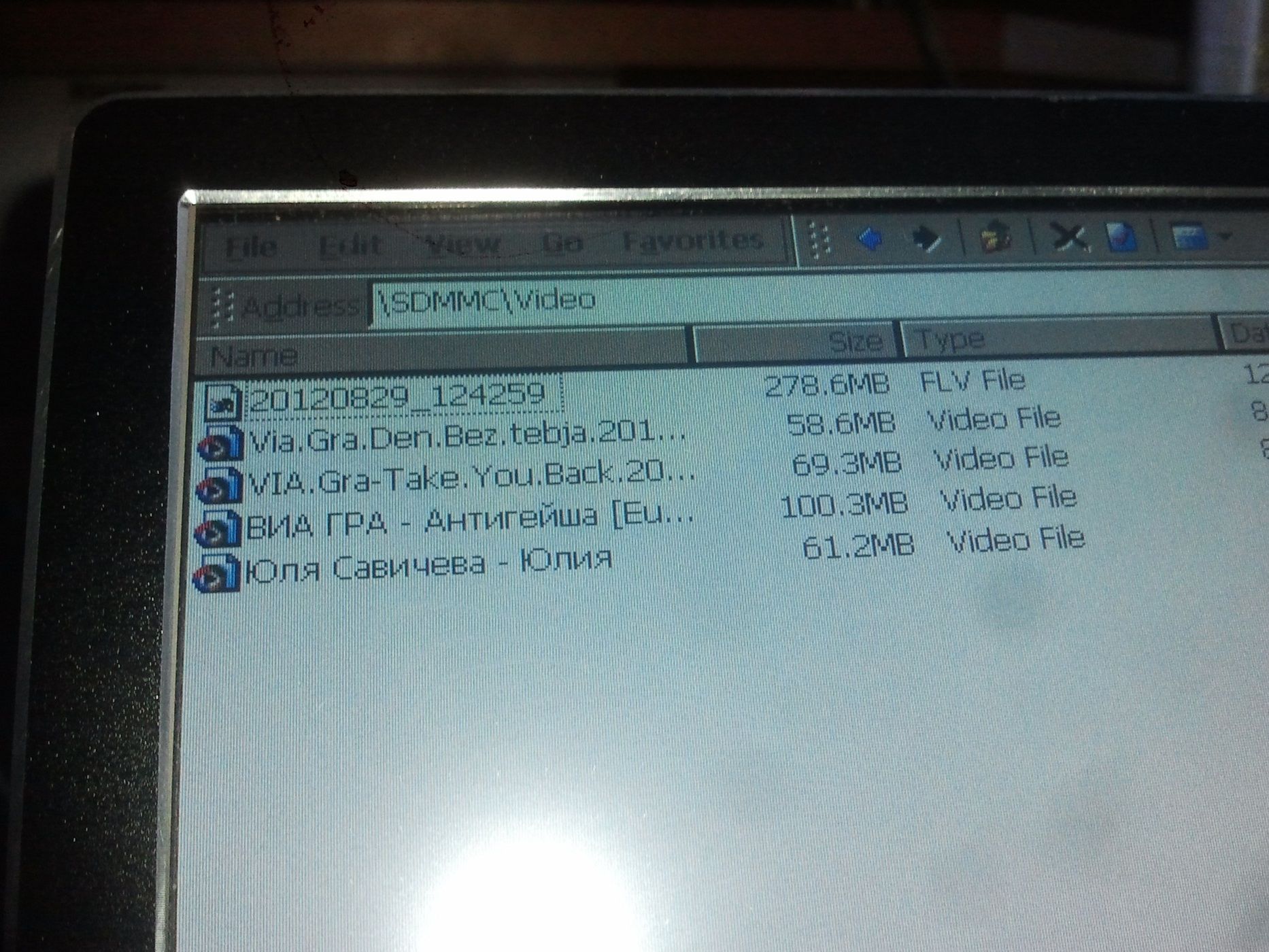

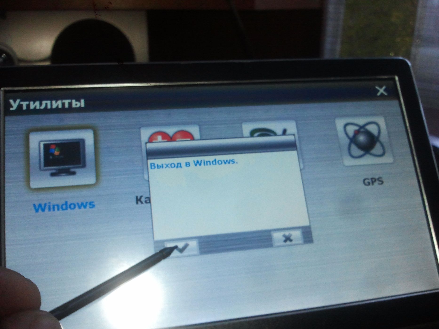

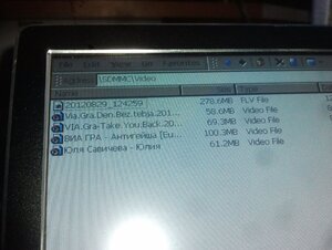

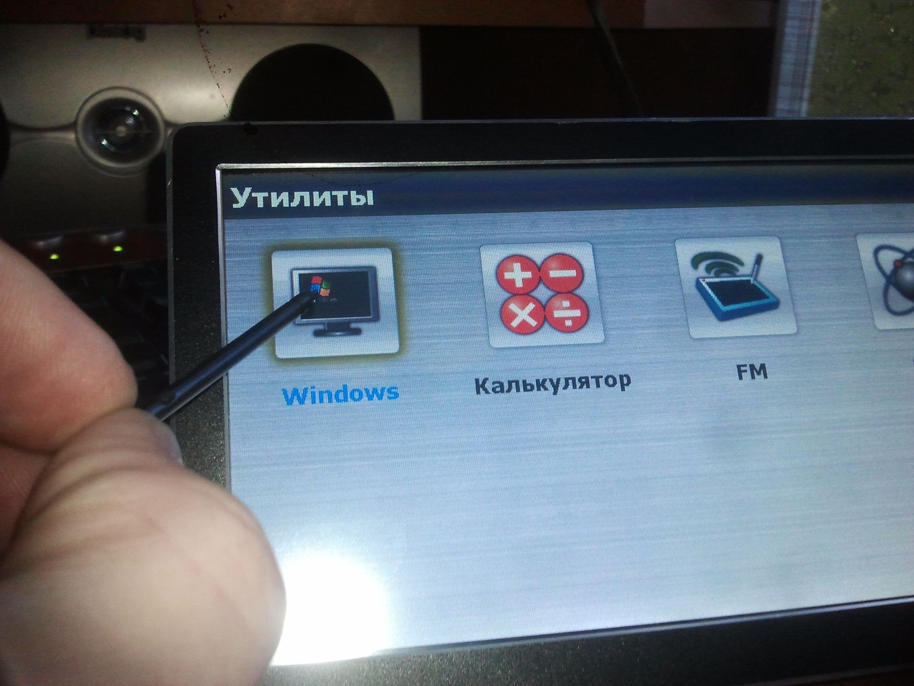

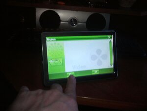

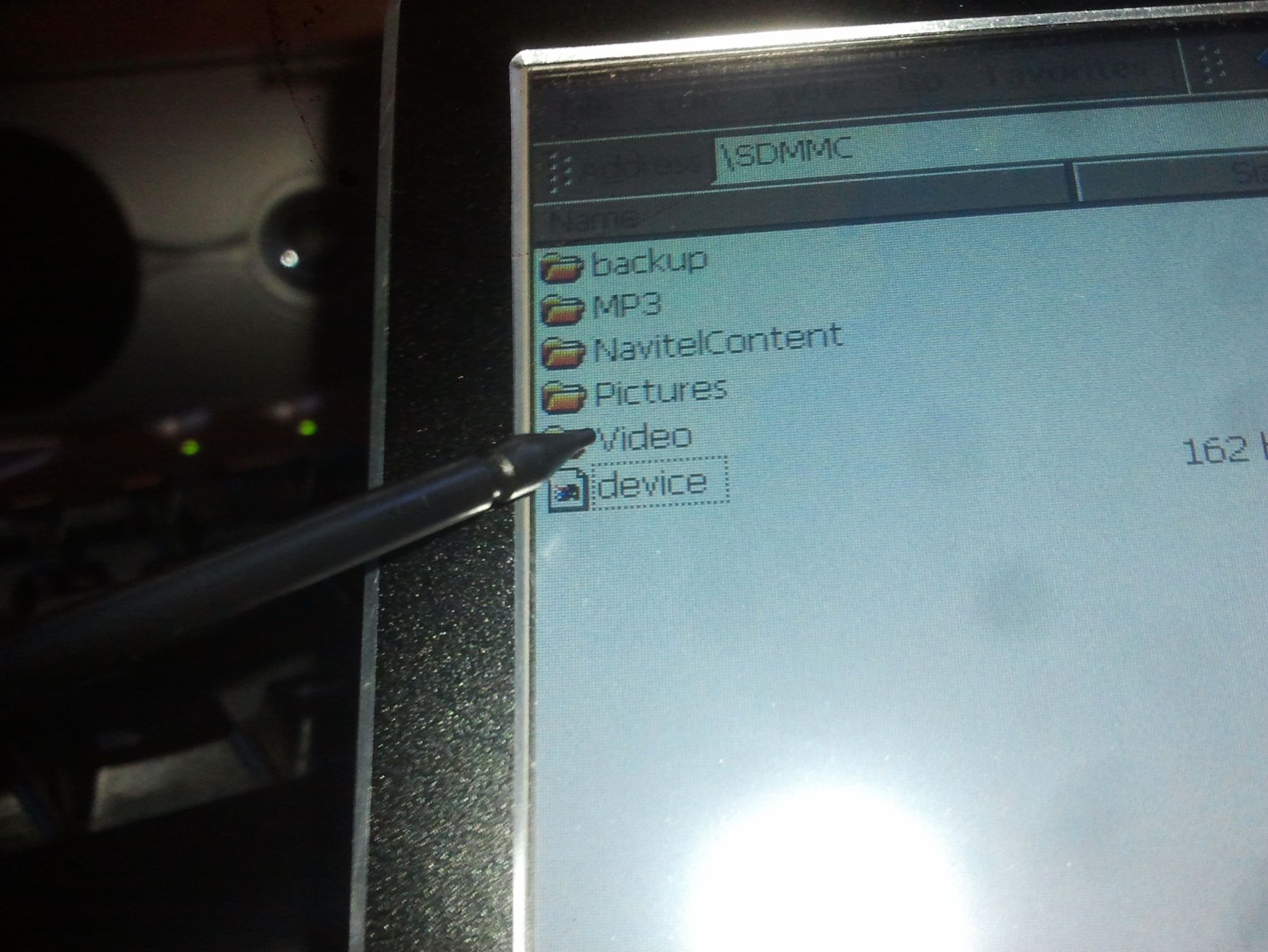

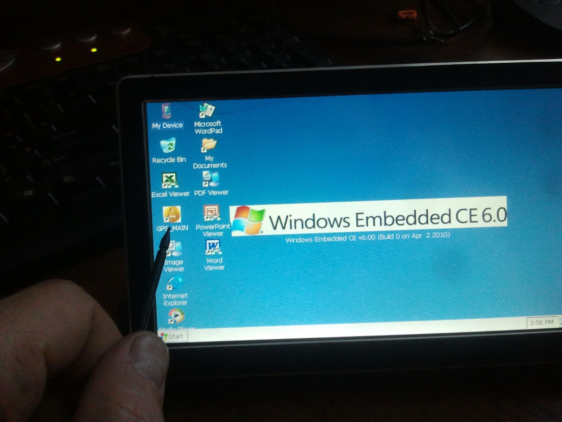

Давайте проверим видит ли windows видео на флешке:
20131207_154907.jpg 20131207_154922.jpg 20131207_154935.jpg 20131207_155422.jpg 20131207_155053.jpg 20131207_155119.jpg 20131207_155135.jpg
если видео отображается (как на последнем фото) но не воспроизводится в плеере то возможно формат или размер видео не корректен, а если видео файлы не определяются в windows то (и не знаю чё за хрень вот).
Чтобы выйти из windows нужно кликнуть на:
