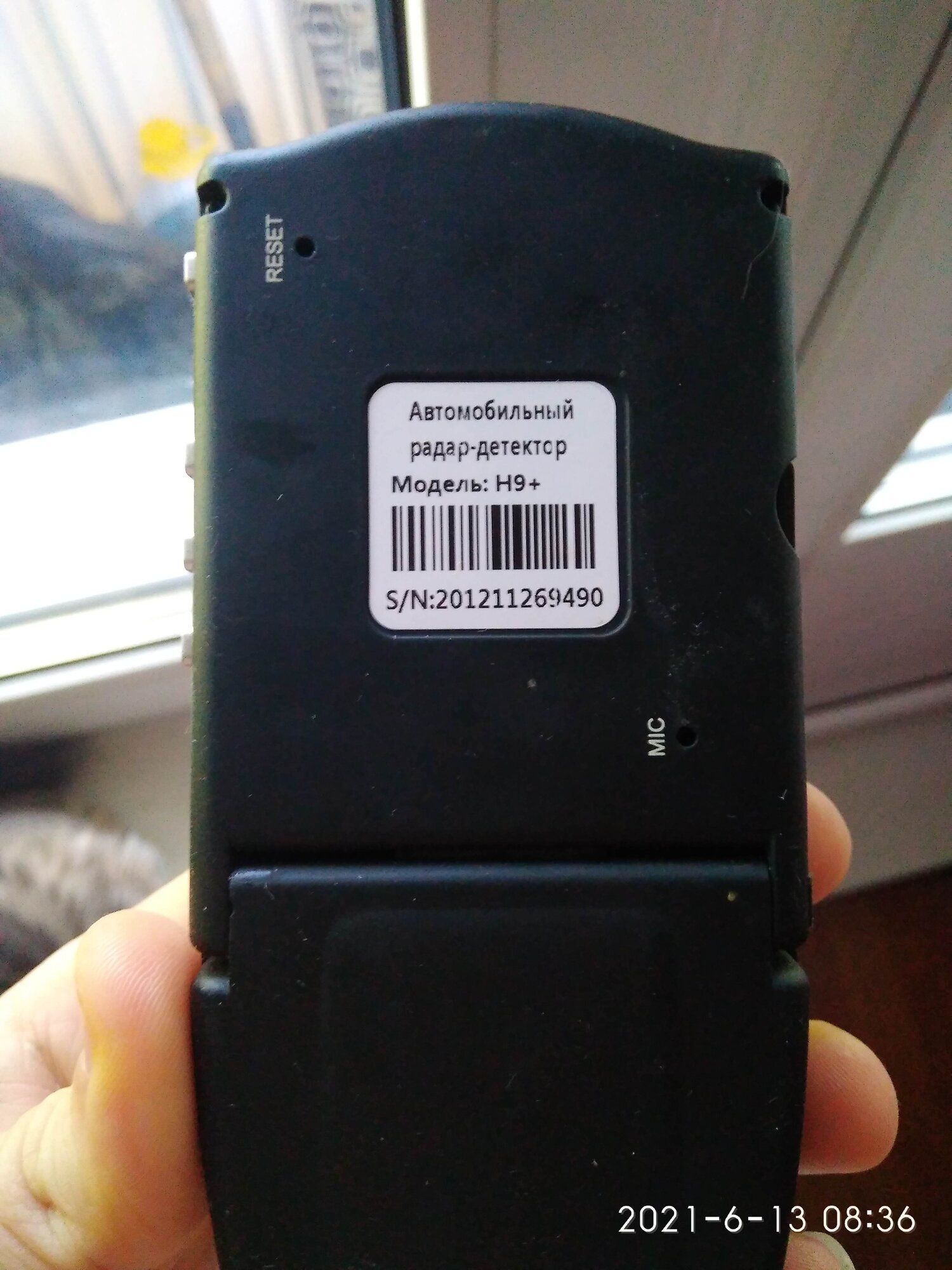

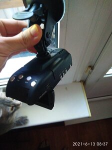

Модель старая в гараже пролежала 3-4 года и до этого использовались. Фото прикрепляю. Те 3 прошивки 1326 встали отлично.
И, похоже, ещё без стрелкодетекта...

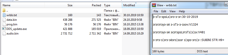

То, что сейчас лежит как последнее доступное у официалов - SUBINI_GR-H9 STR_v1324_05112019.rar - именно под STR Н9+:
В переводе на русский:
Применяемые модели: SUBINI STR H9+
Версия программы: V481
Обновление от: 30-10-2019
Версия базы данных: V1324
Т.е. версия прошивки (а не базы) - 481 от 16.10.2015 ( почему обозначено 30-10-2019, даже несовпадающе с датой базы - остаётся загадкой... ).
И если аппарату нужна более ранняя версия, смотреть нужно именно на эту цифру...

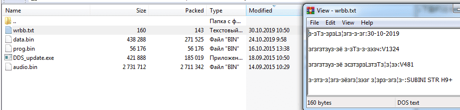

1236 или 1326 - это, в любом случае, версия базы. От неё зависит только достоверность оповещений.
Я как раз именно эту версию скачивал и при установке вылетает ошибка, помню код ошибки 21.
