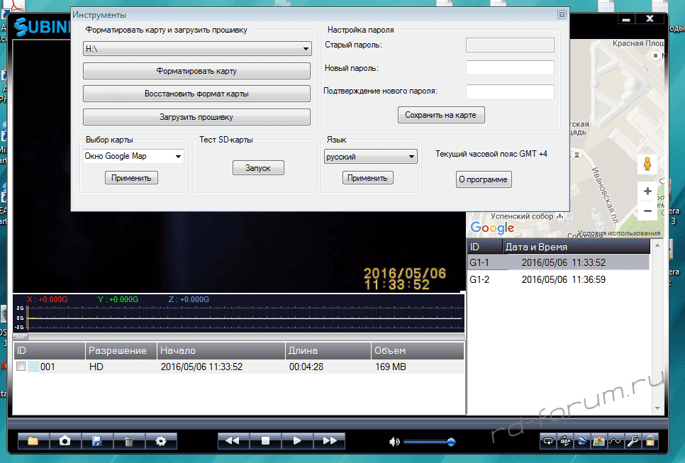

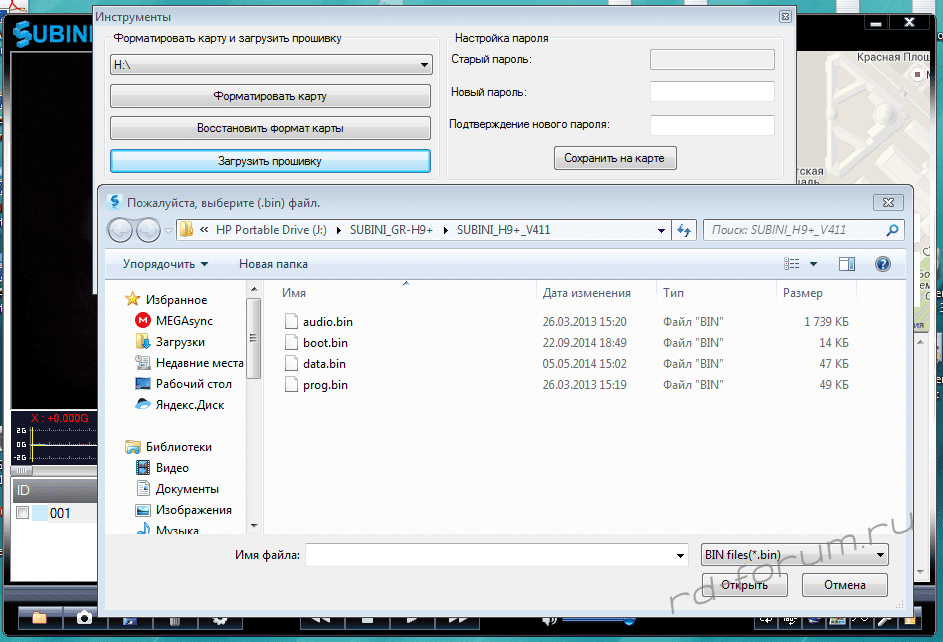

2016-05-06_11-39-52.png 2016-05-06_11-40-19.png 2016-05-06_11-41-00.png 2016-05-06_11-41-29.png и еще вопрос?...
Видеорегистратор:
1) Выключите устройство
2) Выньте карту памяти и скопируйте bin файл на нее через компьютер
3) Вставьте карту памяти в устройство и включите его
4) После полной установки прошивки – выключите устройство, извлеките карту памяти и удалите с нее файл прошивки(иначе при каждом включении устройство будет перепрашиваться)
про какой bin файл имеется ввиду? тот что в прошивке? пробовал скидывал на флешку v.411 все четыре файла вместе и по одному, ничего не выходит ... при включении питания ничего не происходит.

Получилось откатиться с 481 на 411. Промучался наверно неделю. Потом разархивировал файлы прошивок в отдельные папки. Заменил в папке SUBINI_H9+_V411 исполняемый файл Alarm.exe на DDS_update.exe из папки SUBINI_STR_GR-H9+_v481. Прошивка встала. Потом еще раз для верности запустил файл SUBINI_H9+_V411.exe с сайта. Вроде бы все вернулось так как было. Завтра на деле проверю как в городе и на трассе себя поведет "обновленный" РД.
