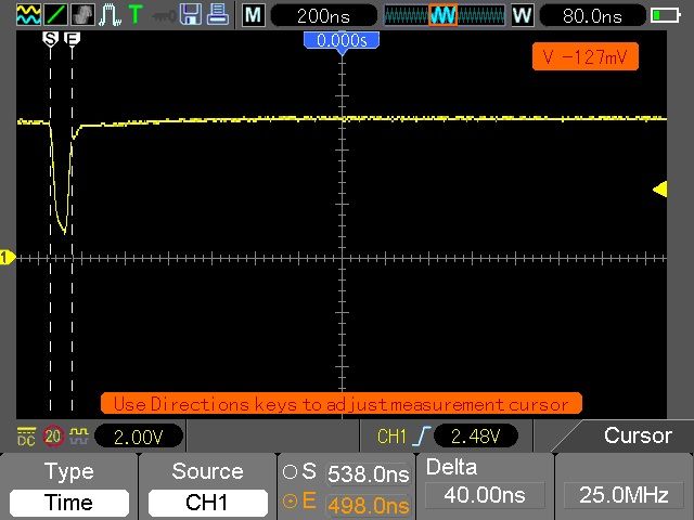

Когда-то занимался переделкой вистлера на прием ЛИСД. Откопал на днях самодельный имитатор. Результаты в ролике на ютубе https://www.youtube.com/watch?v=HAxbf3fDl-k. Прошивка в супре последняя на сегодня - с шестью уровнями

Если не ошибаюсь, светодиод этот L-34F3C,ИК d=3мм 940нм 20мВт. Но не думаю, что в нем дело. Когда делал эксперименты в вистлером, впаивал обычный красный, видимого спектра светодиод. Сработка всё равно была, только расстояние сокращалось - приходилось ставить вплотную к корпусу по центру линзы. Длительность импульса - 40 нс мала, воспринимается датектором, как помеха.
В общем у Вас в имитаторе частота повторения импульсов не та, поэтому и не срабатывает. У ЛИСД она строго фиксированная, и супры специально адаптировались под данный сигнал, для частоты повторения ипульсов установлен узкий коридор, если в него сигнал не попадает, детектор отсеивает сигнал как помеху, т.е. дело совершенно не в длительности импульса

Спасибо за информацию. Сейчас не поленился, припаял подстроечник к своему имитатору. Действительно, подстройка частоты помогла. Детектор срабатывает на короткие импульсы с частотой повторения в диапазоне примерно от 2,18 до 2,24 килогерц. То есть ЛИСД с его 2,2 килогерц должен ловиться без проблем, конечно, когда его луч уже будет измерять скорость вашего авто :)

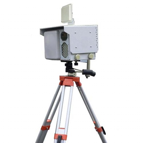

Ехал в субботу по трассе и тут рд начал сигнализировать о приёме сигнала в диапазоне Ка на 2, думал глюк. но нет (на картинке примерные места срабатывания)
1 - приём на 2
2 - приём на 2
3 - заправка на 1
4 - заправка
5 - прием на 4
6 - перестал сигнализировать
7 - тренога под углом, примерно как линия измерения расстояния.
тренога вроде такая, только без приблуды сверху
http://a.d-cd.net/18afd5u-480.jpg
само место вот
http://maps.yandex.ru/?ll=46.045329...688&z=13&l=sat,skl&rl=46.02163987,51.70529161
это обычный крис... со старой прошивкой его выловить очень легко... белочка минимум за километр его чует... вопрос почему отработала в Ка.... уплывший крис? частоту какую РД показал?
