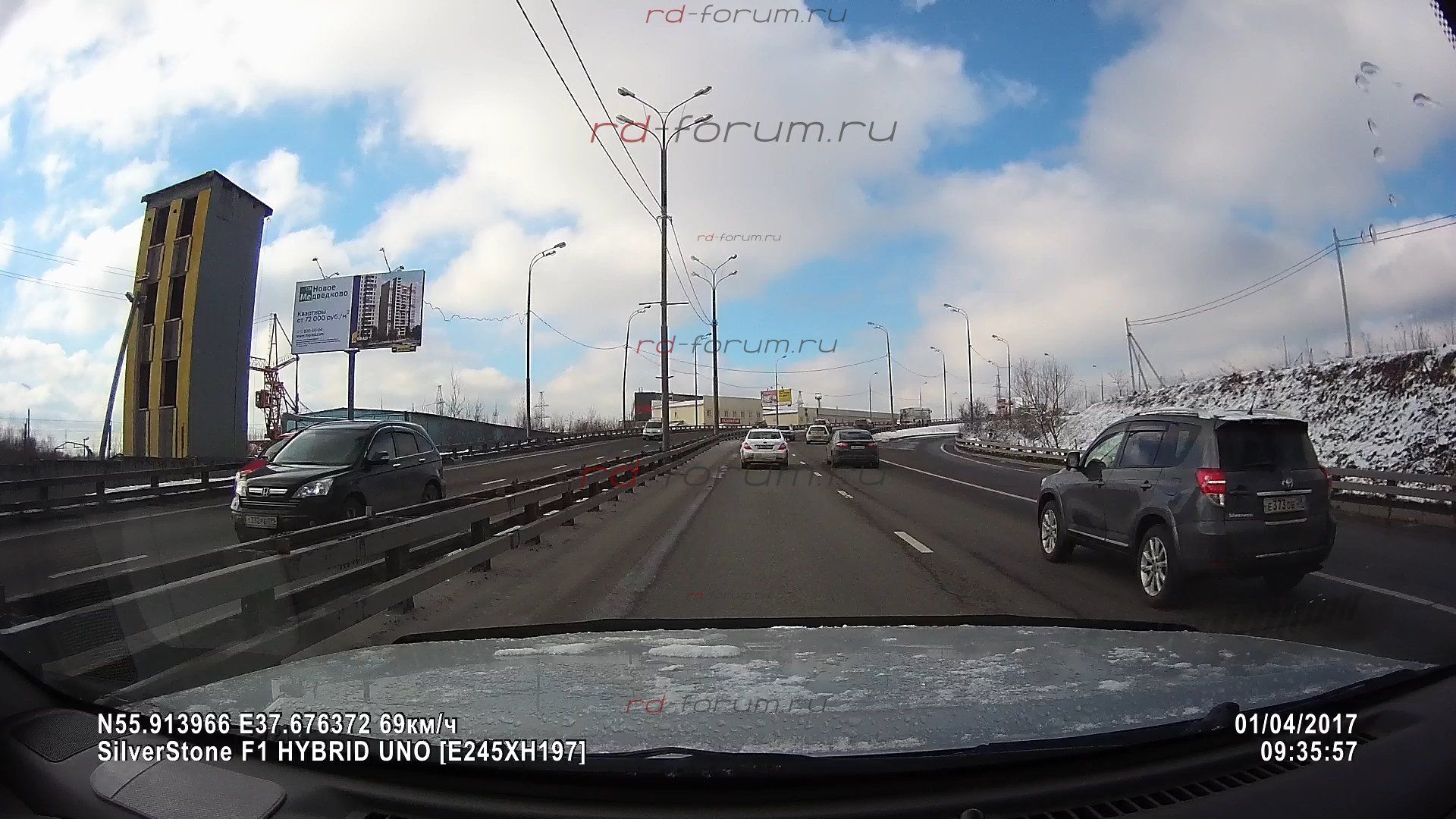

AIF
02.06.2016
91
SilverStone F1 HYBRID UNO
Nissan Pathfinder
dragon772,
извините что не в тему, но почему не видно? Взял самый первый снимок, причём не лучшего качества... И снимок, где нет отбойника :).
    318,8 КБ · Просмотры: 950
    273,1 КБ · Просмотры: 919

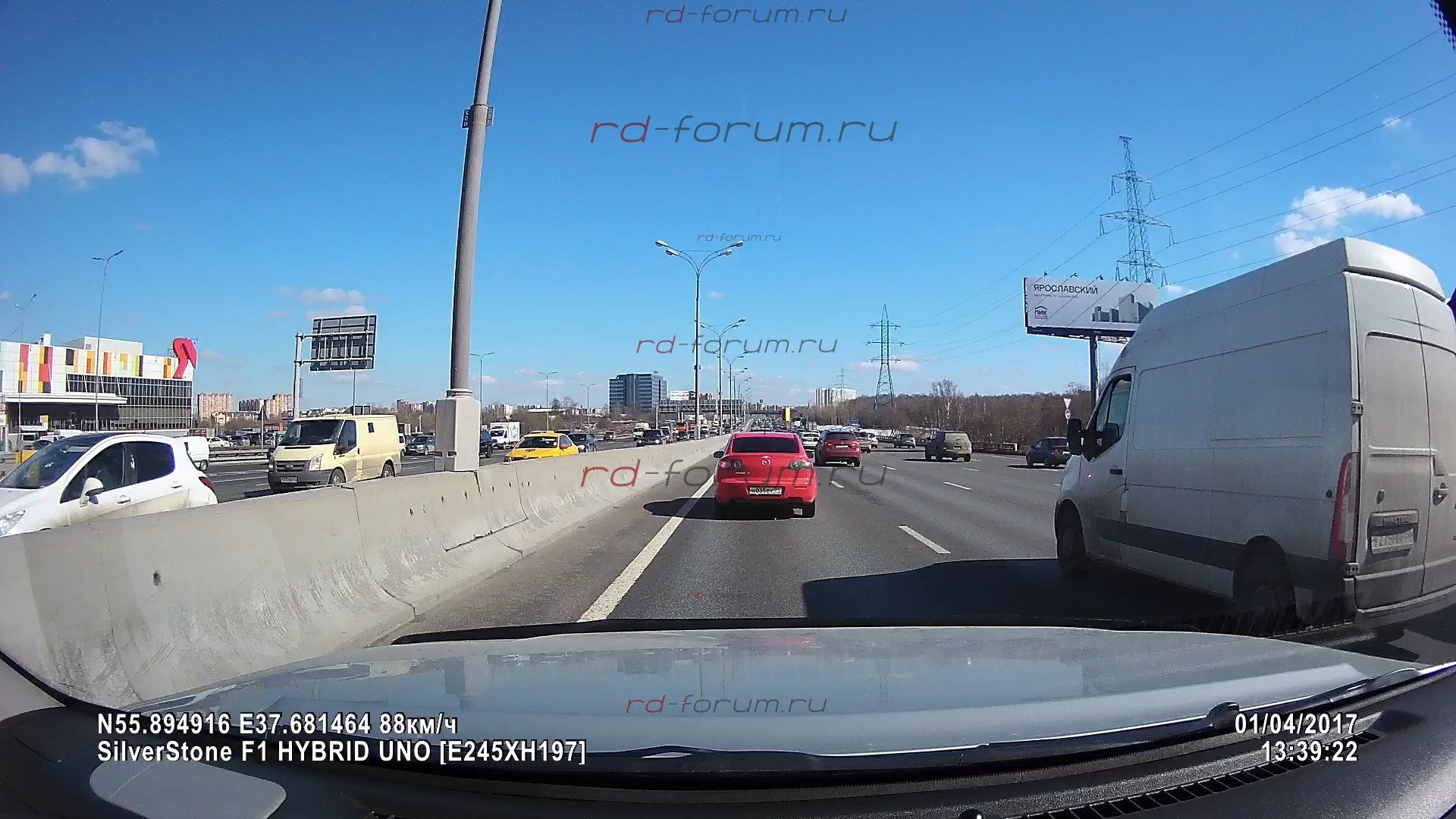

@AIF
не вижу номер встречной.
AIF
02.06.2016
91
Nissan Pathfinder
Не вижу скорость...
Мой гибрид, когда едешь за 80 км/час + примерно столько же встречка уже "мылит", чем быстрее - тем больше - 30 к/с дают о себе знать :(. Да и оптика на нём бюджетная, пластиковая - не стоит ждать чуда!
    301,4 КБ · Просмотры: 879
2 664
разные
@AIF
Взяли скрин с видео с ютуба (напомню насколько ютуб режет качество) и пытаетесь что то там разглядеть! возьмите хотя бы исходное видео и о чём то говорите. да и не много ли хотите от бюджетного прибора? через 2 полосы ещё и на встречке номера читать? Супра через две полосы покажет номера?

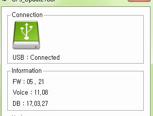

@Василий Белкин
Вопрос про DRS-GD69VST.
Световая индикация РД есть,при детектировании Стрелок,но звуковой нет.
То есть звуковое оповещение срабатывает при: превышении max скорости,приближение к стац.радарам (по GPS).
А при детектировании стац. и моб ,радаров,а также на автодвери АЗС никакого звукового сигнала нет.
Дата производства 05.2015г,Версия прошивки на скрине:
Брак или кривая прошивка?
    10,2 КБ · Просмотры: 972
Василий Белкин
20.07.2012
3 765
Supra DRS-iG77VST
солярис хэтч
@dragon772 а приглушение по скорости какое стоит? Вообще за ними каких-то подобных глюков замечено не было.
dragon772
25.07.2011
1 131
Inspector Maps
@Василий Белкин
Приоритет оповещений отключен.
В режиме трасса 60км/ч. Еду 100км/ч по МКАДу,световая индикация есть,а звуковой нет.
Василий Белкин
20.07.2012
3 765
Supra DRS-iG77VST
солярис хэтч
@Василий Белкин
если это какая-то ошибка, можете видео снять, чтобы инженерам я смог показать? чтобы там было видно какой режим выставлен, какая настройка отсечки в меню и далее работа прибора с ошибкой.
