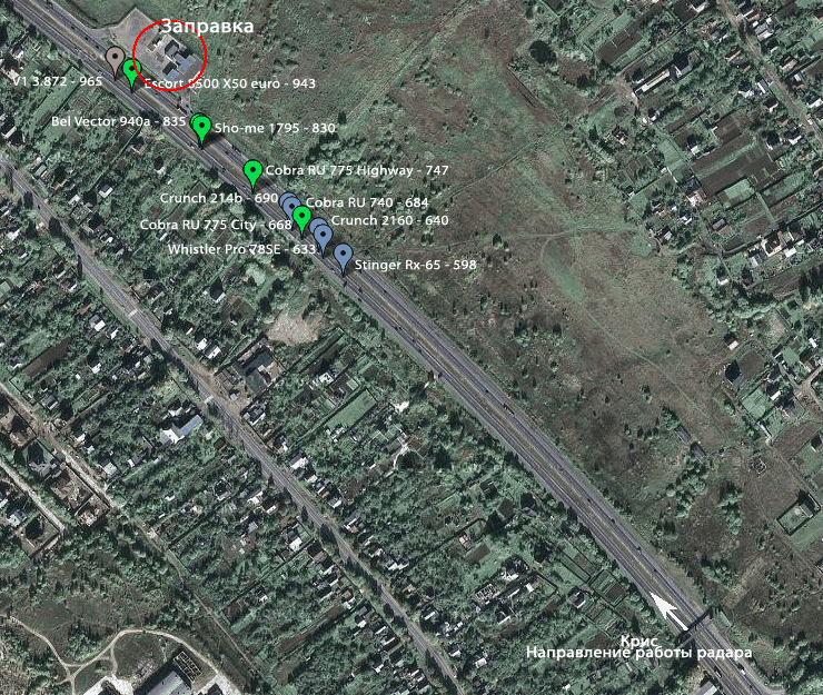

Ну вот схема расположения.

меня вот это смутило....
Что собственно. Крис, находясь над левой полосой повернут так. чтобы видеть обе. Т.е смотрит не вдоль полосы, а на прерывистую разметку между полосами на расстоянии 50-100м от моста. Где-то градусов 5 будет (не считал, хотя это не сложно сделать)
