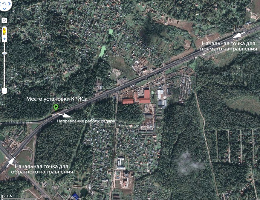

Тест проходил на участке Киевского шоссе в районе Московского Малого Кольца. Радар был установлен перед поворотом на ММК в сторону области в лоб потоку.
Схема установки и проведения теста:

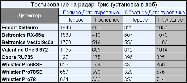

Результаты Измерений:
Все замеры расстояний делались с помощью Google Maps.

00123456789, он просто не реагировал на излучение. Включался, проходил тестирование и молчал. Как и 720-й в предыдущем тесте. Почему? Вопрос к производителю.
BSN, в "естественных условиях выпаса" подобный тест видится малореальным. Ну а в личное пользование получить лазер пока не удавалось. Вот у Анны ЛИСД появился, да она его за границу отправила...
AnnT, тест не преследовал идею сравнить работу РД. Идея была в оценке работы разных детекторов разных ценовых групп на КрисП в естественных условиях.
Тренога там стоит регулятно, маршрут обозначен и Вы легко можете продолжить этот тест другими моделями.

Кстати, в обратном детектировании кобра практически на равных с более дорогими вистлерами. :) А вообще, все логично - платишь меньше, получаешь адекватно меньшую чувствительность. :)
