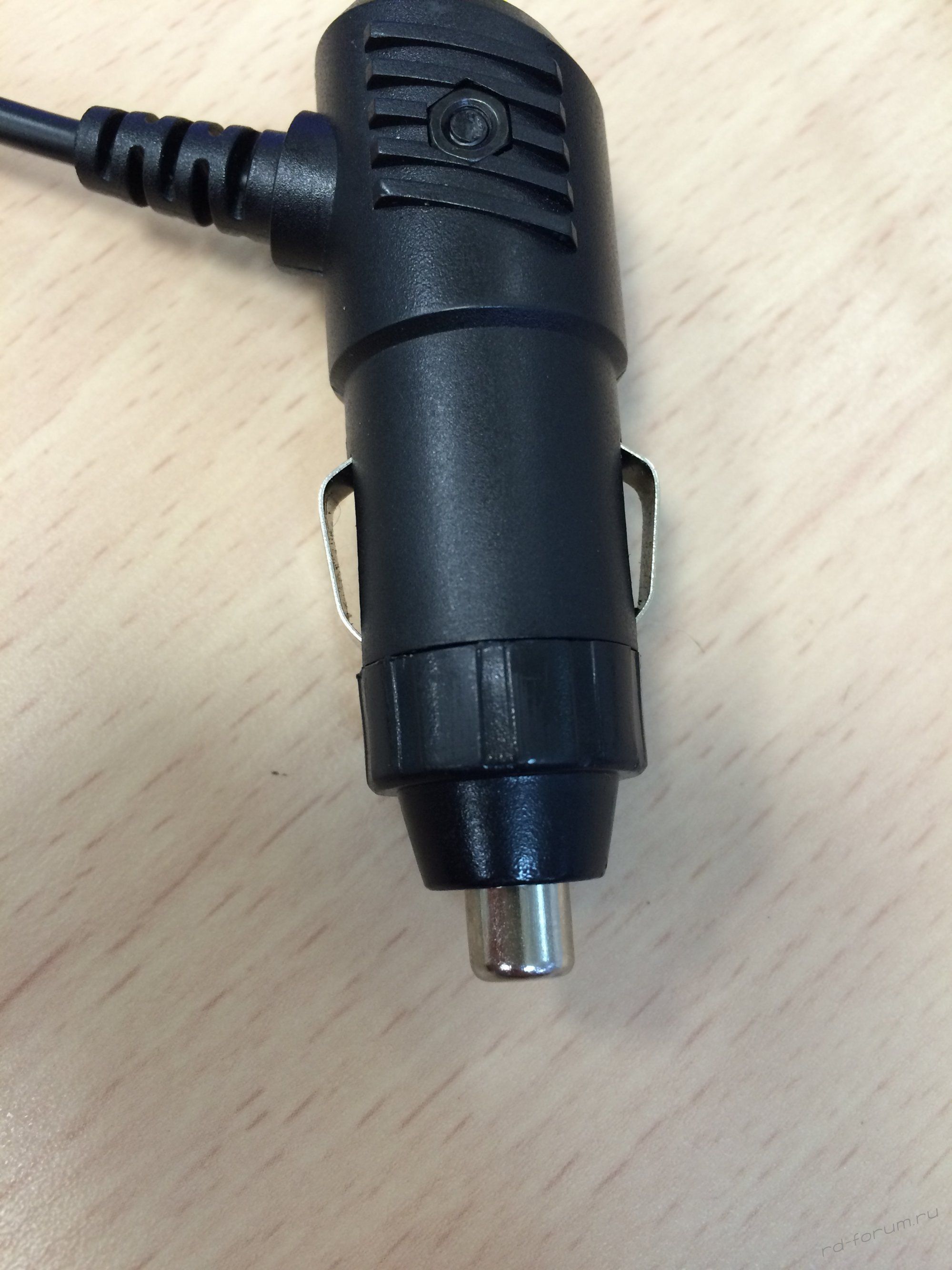

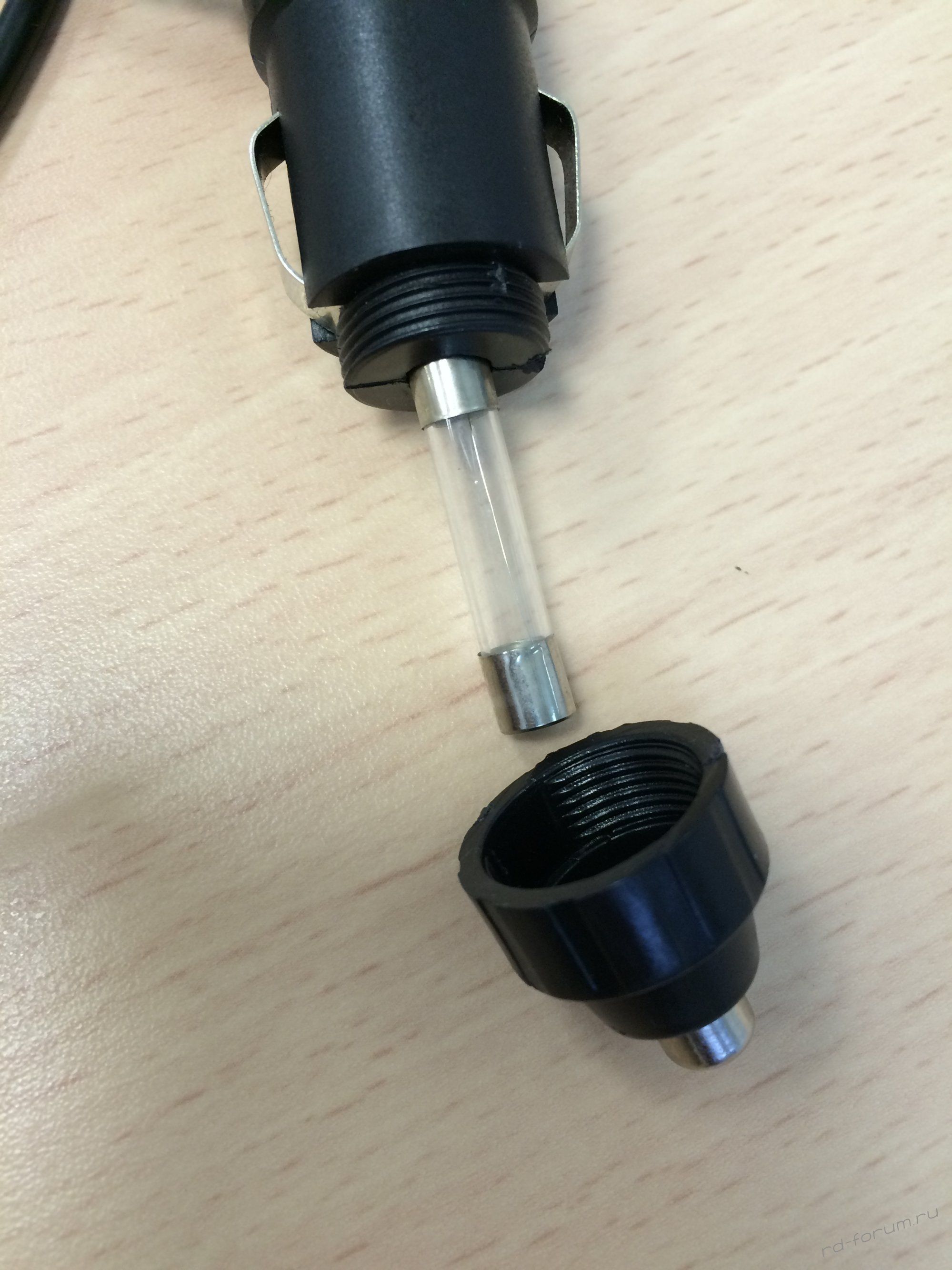

Раскручивается здесь:

спасибо большое!
раскрутил, и действительно предохранитель убитый :(
не подскажите какой у него индекс? а то на моем не читается :(
Можете его брать и нести в магазин, как образец. Нужен на 2А.

да, купил предохранитель и все заработало - цена вопроса оказалась 18р :)
спасибо большое Тех.Поддержке!
