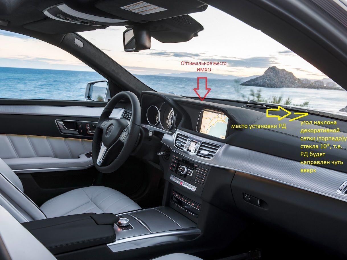

при расположении торпедо (mercedes E (W212:), как указано на фото, какой радар-детектор Neoline X-COP 8500 или 7500 оптимальнее по креплению при движении по трассе?

Сугубо IMHO. 8500, вроде как, и установить то, там негде. Горизонта не будет.

Дисплей то, видно будет? А на солнце? ;)

Понял так, что душа запала на 8500. Мож, тогда подставочку сделать?

Вопрос в том, что если 8500 устанавливать в указанное "желтым" на фото место, он будет "смотреть" чуть вверх градусов на 10 , если место "красным, то вниз на 10", как это отражается на замерах?

Сказываться будет, тем более в "жёлтом" месте (если судить по фото) ему ещё будет мешать край капота и дворник.
У меня ситуация с торпедо несколько похожая, и я проблему решил так:

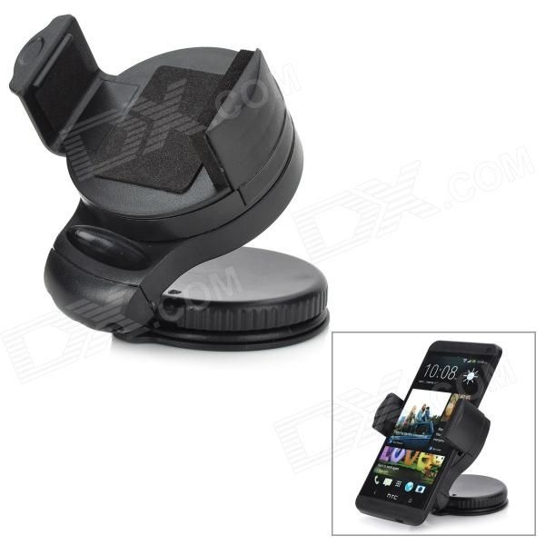

Можно и такую подставку использовать, угол регулируется.
