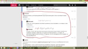

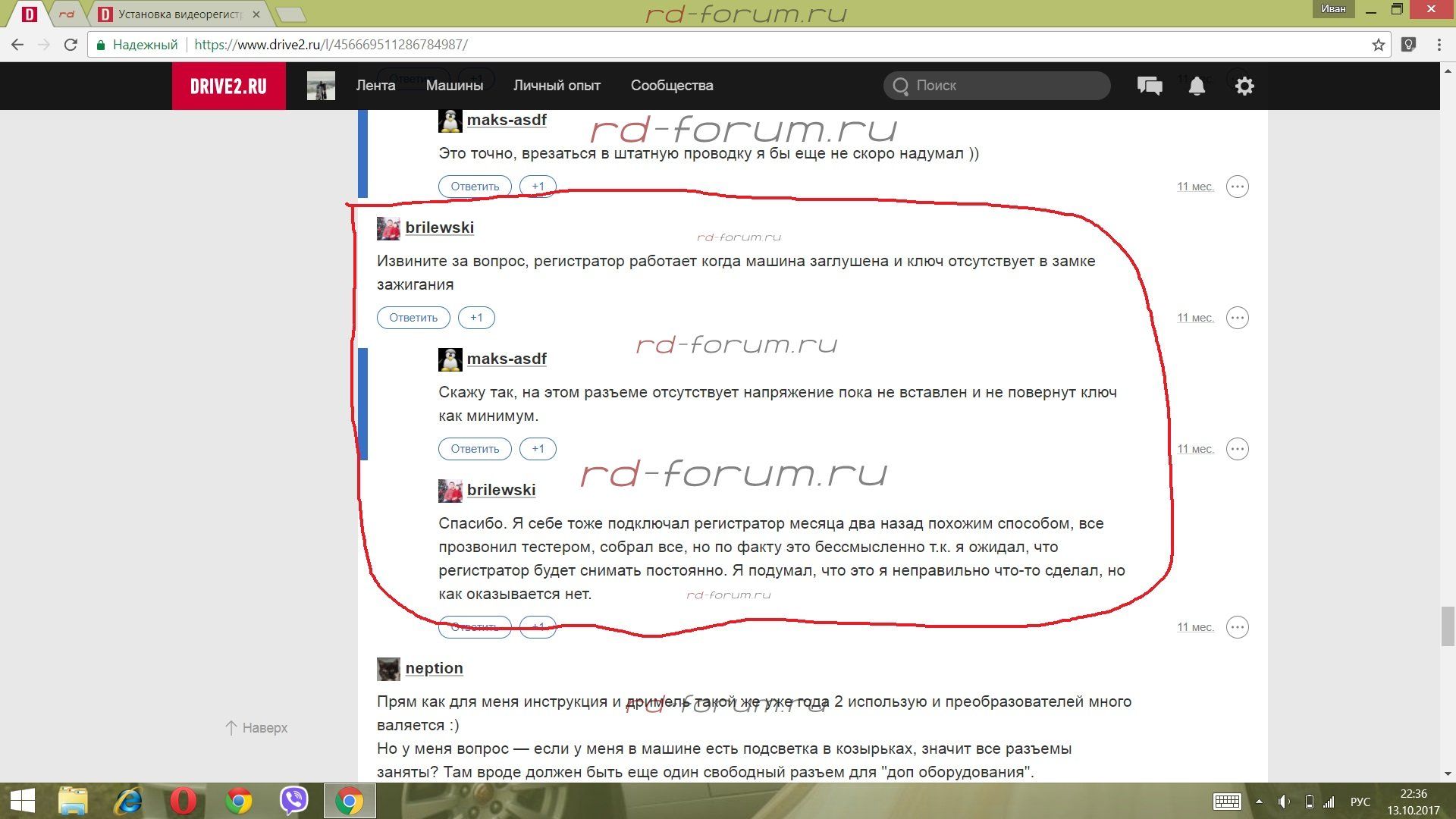

Желтый работает при включении зажигания, красный - от аккумулятора.

Чёрный на минус , желтый на плюс. А красный не подключаю.
Правильно? И тогда будет работать при включении зажигания

В этом случае сделайте следующее.
1. Убедитесь, что +12 появляется только при включенном зажигании, не зависит от положения дверей (открыты/закрыты), не пропадает при включении стартера, выключается при выключении зажигания.
2. Подключите черный на массу (например, под винт крепления плафона) или к контакту, где постоянная (некоммутируемая от дверей) масса.
3. Красный и желтый соедините вместе и подключите на +12 из пункта (1).
4. В настройках поставьте режим парковки = Х минут (если нужен режим парковки) или = ВЫКЛ (если не нужен).
*** Режим парковки будет работать только на стоянке с включенным двигателем.[DOUBLEPOST=1507972579][/DOUBLEPOST]
