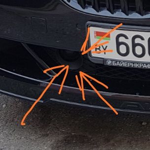

Установил R750, автомобиль BMW e63. Постоянно реагирует режиме диапазона"К" . Имеется активный круиз-контроль. Даже при выключенном активном круиз-контроле реагирует. Постоянно Пищит и высвечивается режим "К" Вопрос. Возможно узнать исправен или нет радарный блок который установлен под капотом не снимая его. Не доставая его из-под капота.? По Wi-Fi. И Как привязать новый радарный блок к видеорегистратору?
Обычно при "отключении" таких систем отключается только индикация работы, сам радар продолжает функционировать.
С включённым Z-фильтром проблема сохраняется?

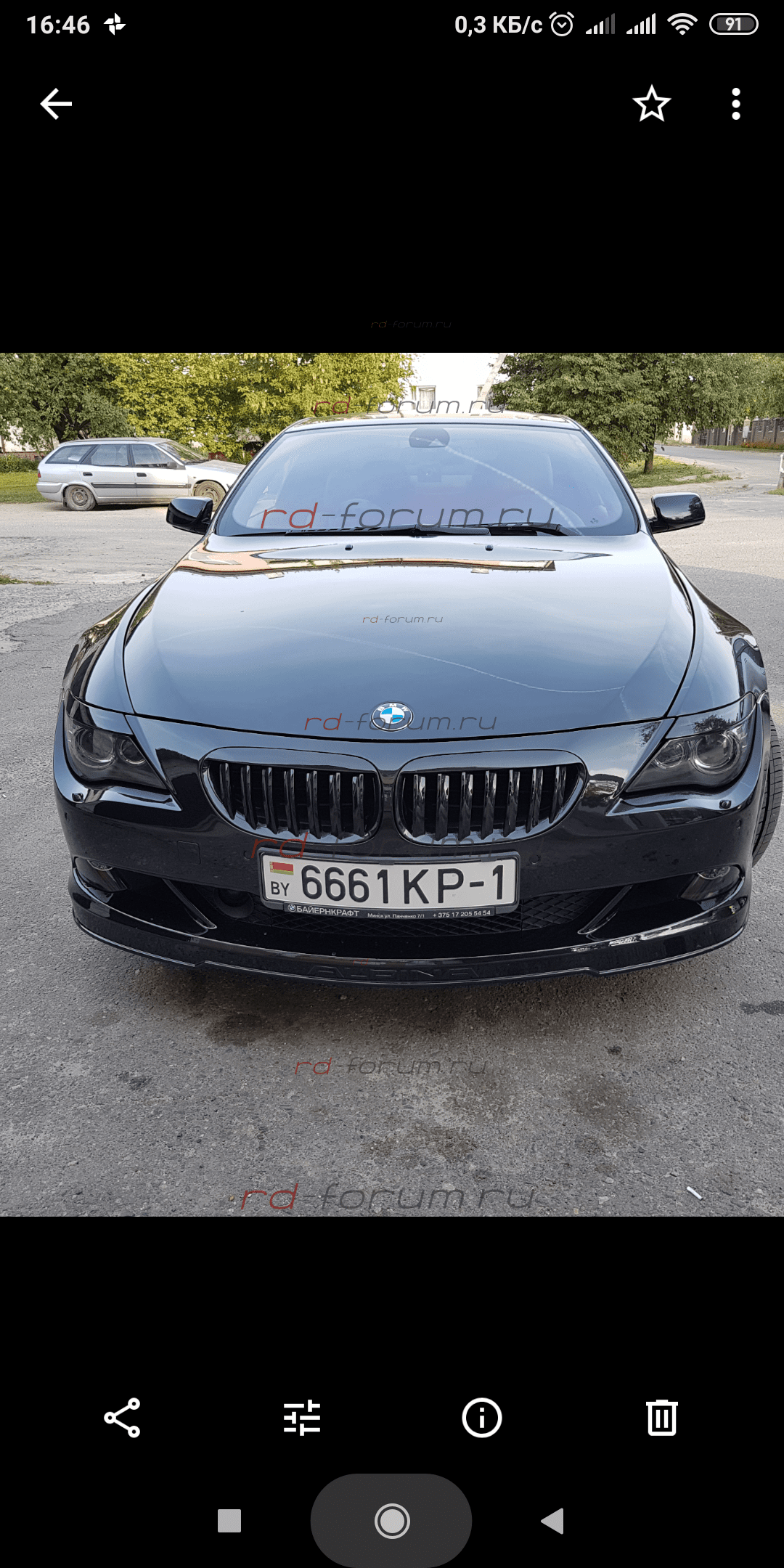

включённый Z фильтр активируется автоматически. У меня нет такого чтобы отдельно его включить. Также установлен аналогичный радар-детектор r750 на Mercedes GLK, и на Тойоте Hilux, такого нет. ... Именно на BMW 635 е63 такие проблемы. Или радарный блок неисправен. Или что-то излучает частоты характерные для диапазона "к'. Поэтому вопрос. Возможно узнать неисправен радарный блок не доставая не снимая его из-под капота ? можно ли перепрошить радарный блок не доставая его из-под капота. Потому что надо снимать бампер. И так далее. Много работы. Круиз-контроль на BMW e63 активируется только при нажатии соответствующей кнопки. Заметил ещё что до 50-60 км. Ч не реагирует. Даже на экране нету режима диапазона частот" к.". Но не всегда... если стоит ксенон китайский с блоками розжига на них может тоже реагировать? На фото принадлежность к адаптивному круиз контролю,которая может изучать частоты характерные для режима 'к,

Предположу, что может быть проще, снять радарный блок с другого авто (возможно на каком-то, из ваших, проще снимается), подсоединить его к этой машите и проверить:pardon:
Добрый день! В настройках детектирования есть пункт-фильтр z-сигнатур.Настройте максимальный и минимальный уровни фильтрации.
